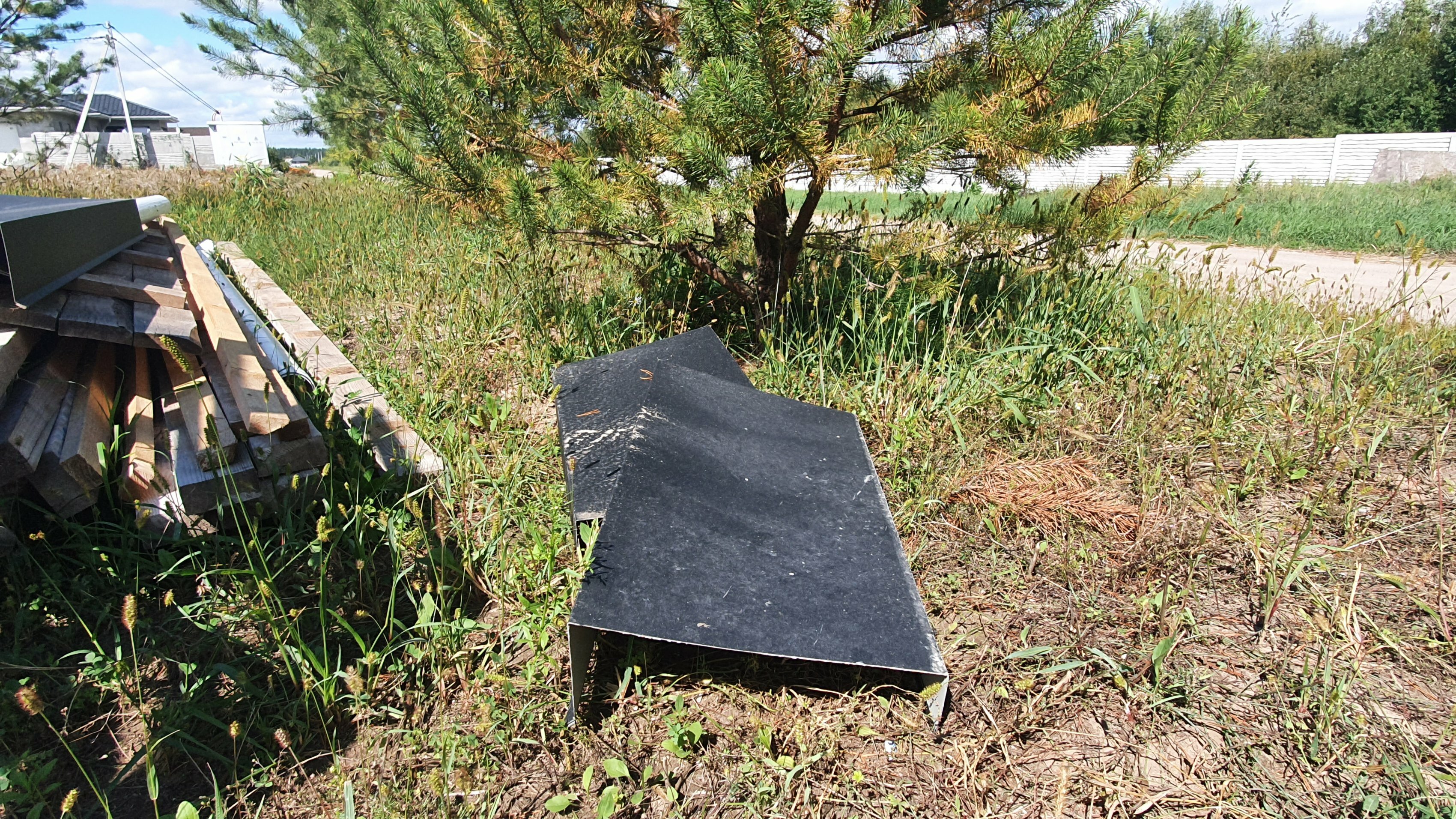

Такая себе полноценная большая хрень из металла, П бразная, с отливом и уклоном верхней плоскости внутрь. Заказная позиция

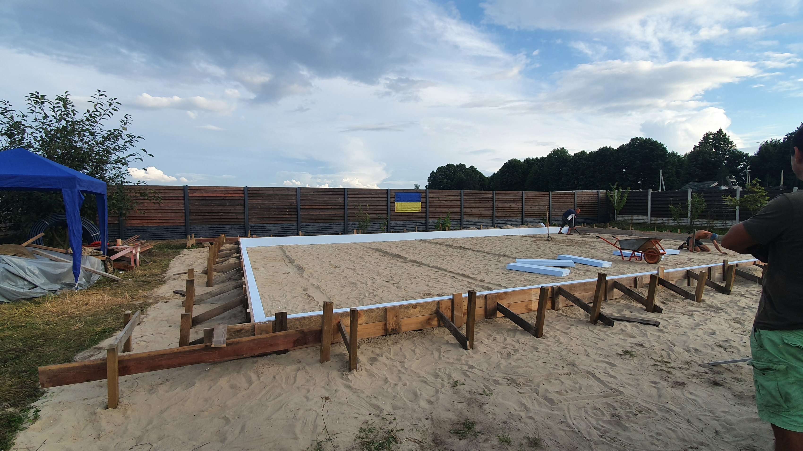

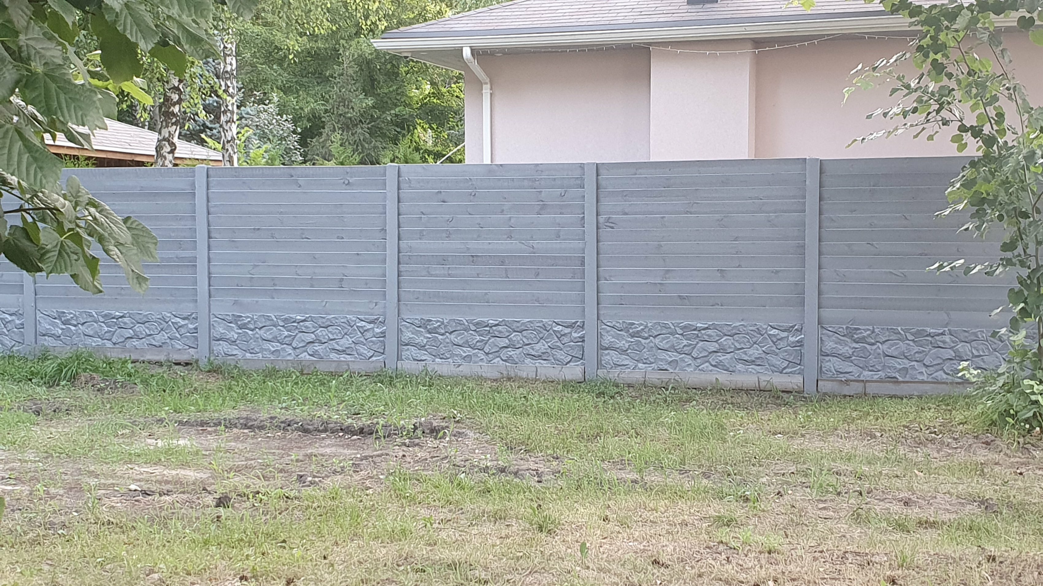

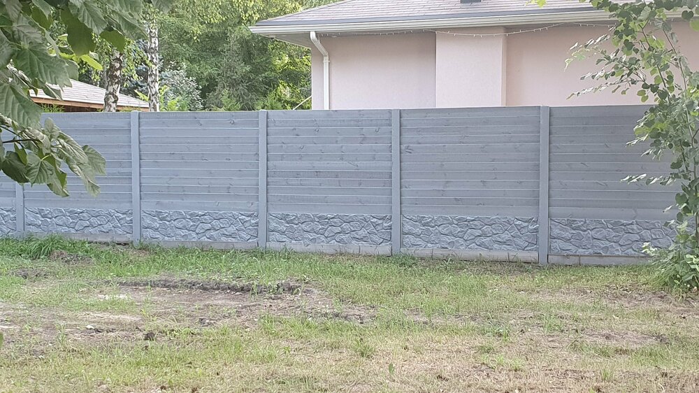

Татьяна,  а когда планируете делать забор? На форуме пишут, что Вы еврозабор заканчиваете деревянным штакетником. К сожалению не сохранила ссылку на фото предыдущих Ваших работ по забору, но мне бы себе хотелось тоже такой сделать. Вот, хочу подсмотреть.
У меня их мульйон таких, особо и не знаю, что показать :-)
столбик, плита, дерево
бетон- Тиккурила Юкка, дерево - Тиккурила Пиньяколор
27 минут назад, Татьяна5 сказал:
а под первой плитой, между землей и забором, что такое лежит?
и оно прям между плитой и землей, или просто сбоку лежит от плиты на земле?
18 минут назад, metall_version сказал:
Это доску поставили, так как на том участке уже насыпали 10 см грунта, а на этом еще нет, чтт б не высыпалось

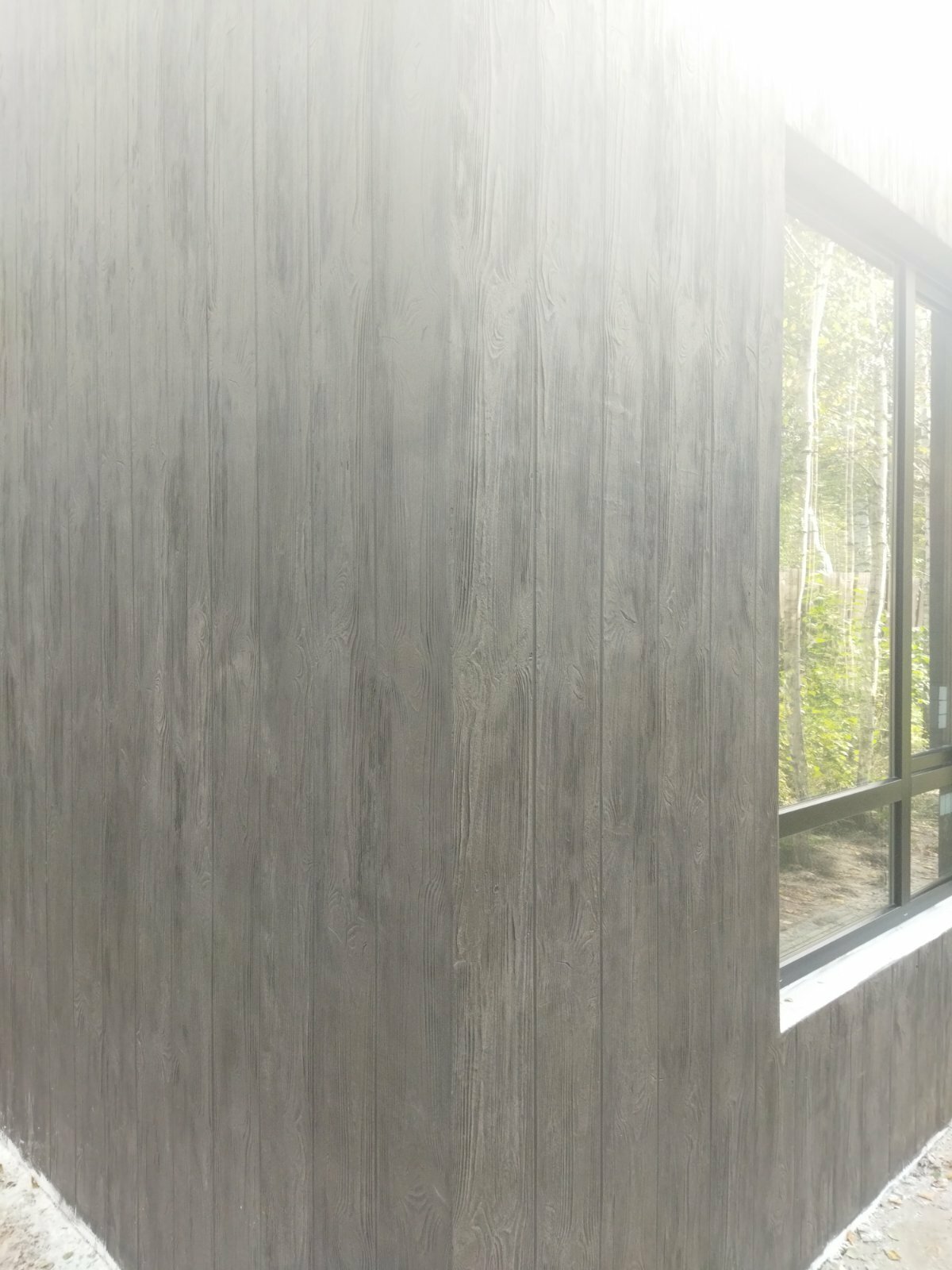

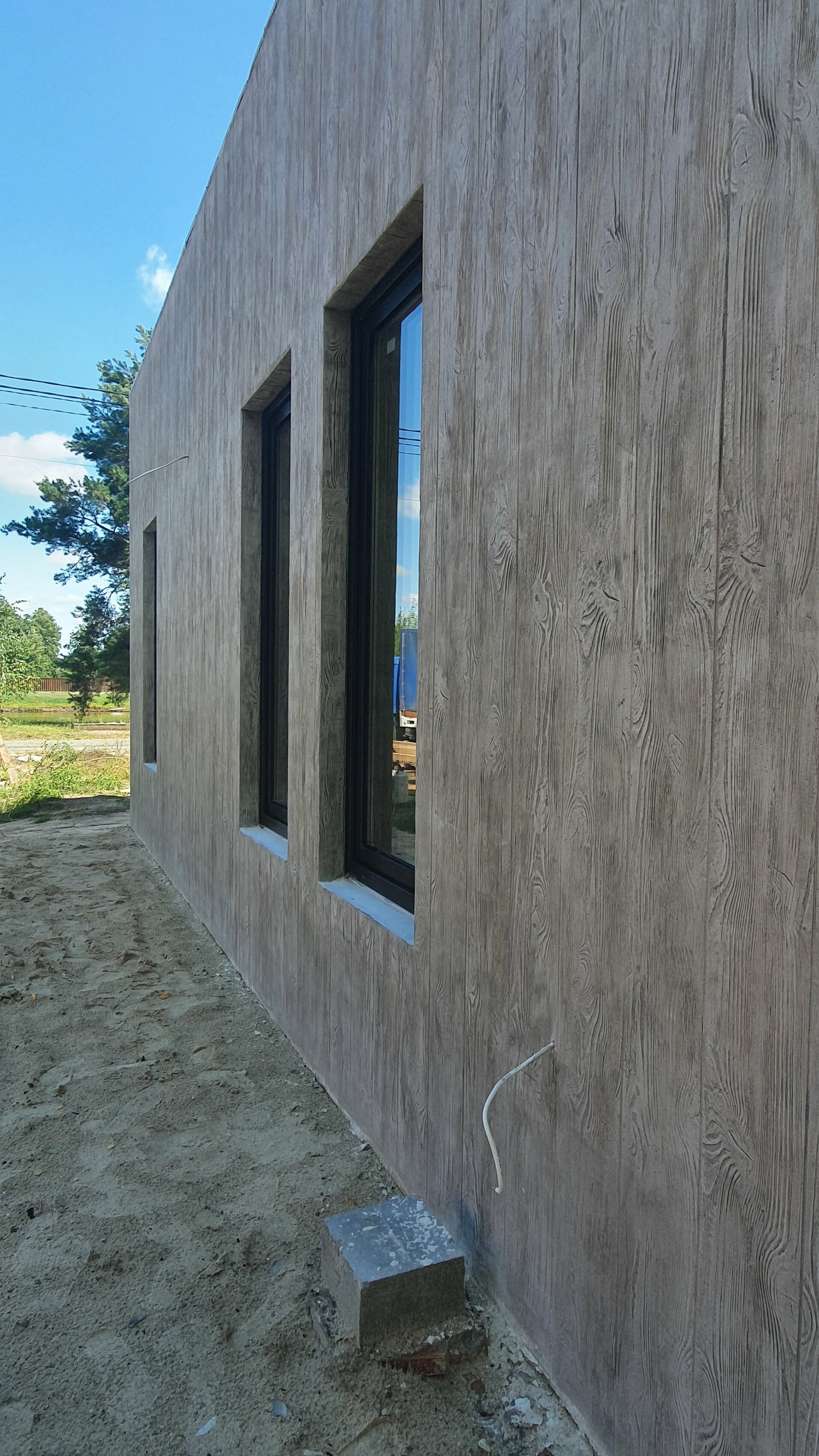

В 30.08.2021 в 07:44, Татьяна5 сказал:

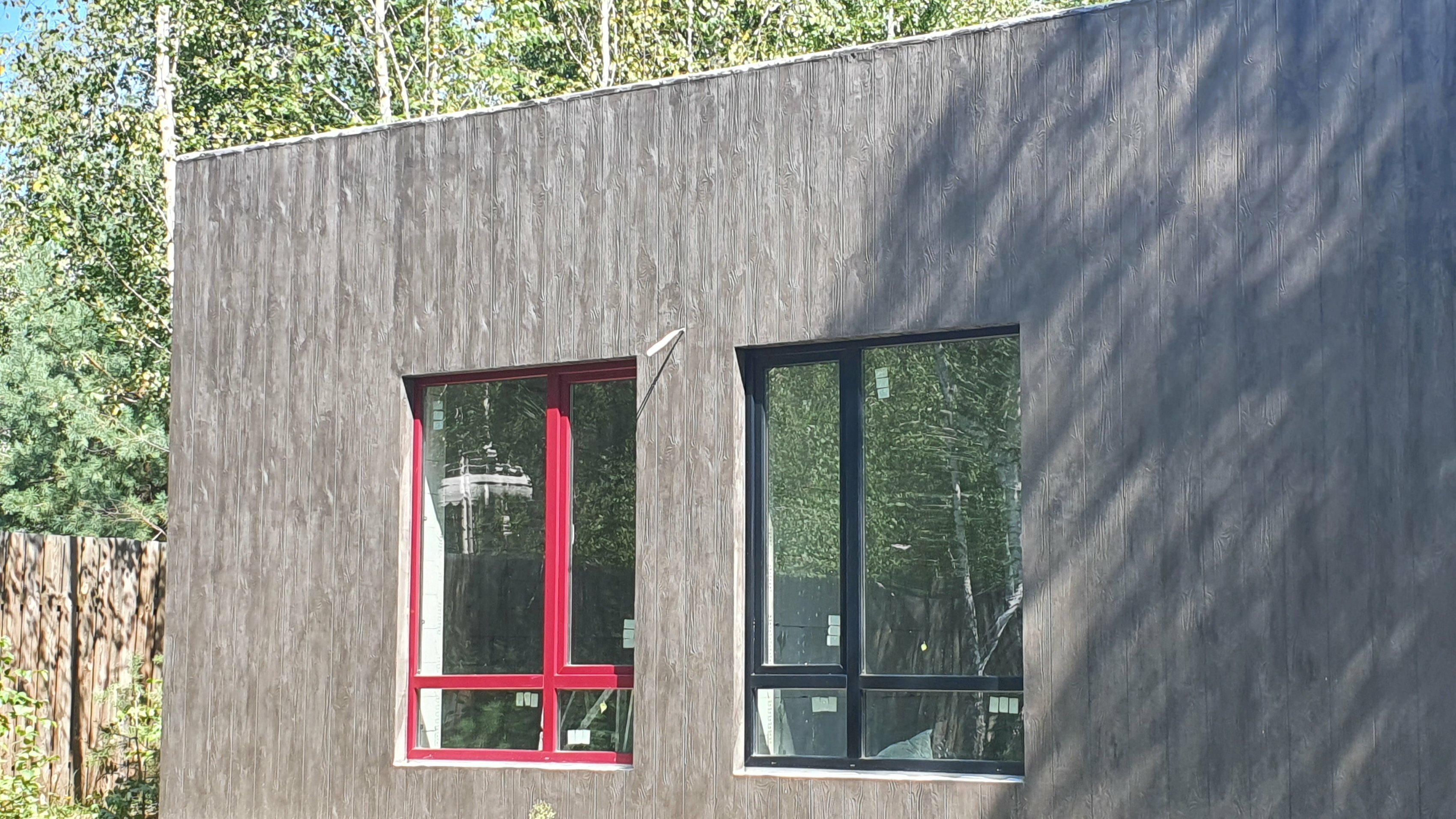

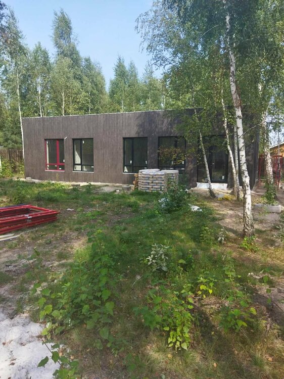

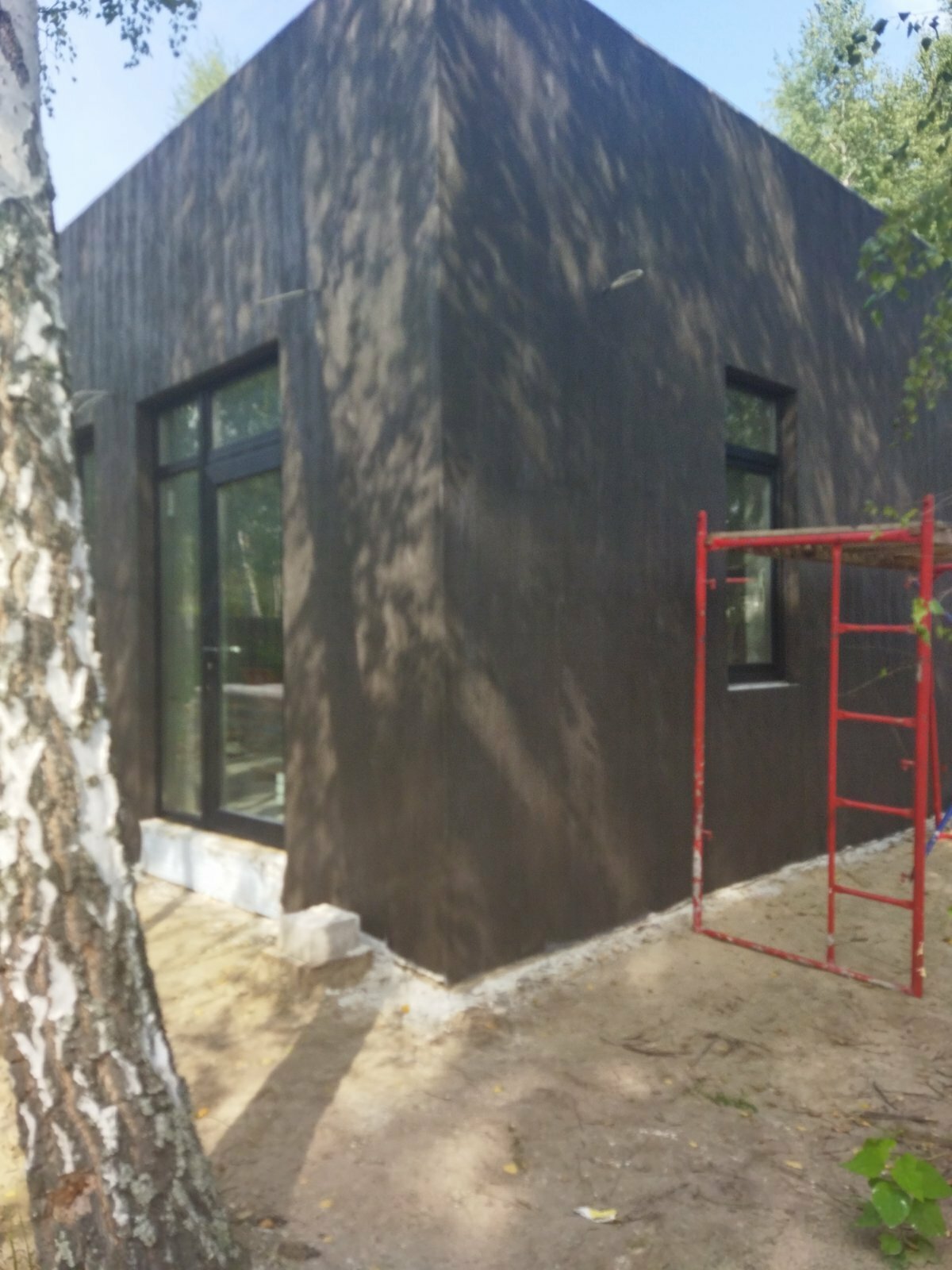

Фасад Д3 готов
На выходных мне показывали похожий материал - польская фирма GreinPlast. ua.greinplast.pl/галерея/фото/облицювання/дошка.html
Хотя подобных продуктов может быть много на рынке..
Змінено користувачем D1california
У меня не панели - доска :-), это фасадная штукатурка, которая делается под доску с лессировкой

таки угадал :) клевый фасад, я такого плана сделал под травертин, очень красиво, хоть и недешево. у Вас по-моему фасады не повторяются, сколько тем прочитал, везде что-то новенькое, супер
19 минут назад, newbee2020 сказал:
...у Вас по-моему фасады не повторяются, сколько тем прочитал, везде что-то новенькое, супер
Но дома с красными фасадами неизменно самые красивые и быстрее уходят.
Так и есть :-)
стартанула 3 новых дома в Рябинках, красных, планировка Д2, сделаю, наверное, новую темку на них :-)
уверен, что этот фасад под дерево с лессировкой смотрится вживую в 5 раз лучше, чем на фото. я свой красиво так сфоткать и не смог :) игра света и микроструктуры оч сложна.
56 минут назад, newbee2020 сказал:
Ага. Живьем реально ну ооочень не плохо, а фото сильно упрощает его вид

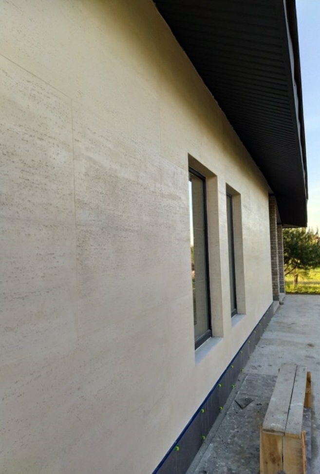

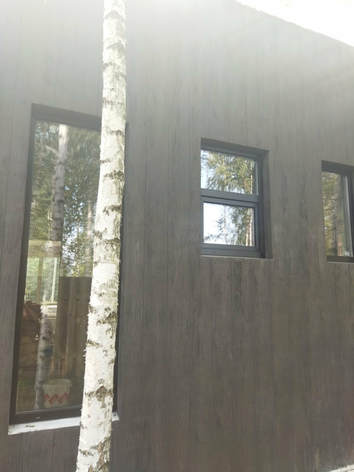

мне кажется, это потому что глянцевые пятна фактурки не меняют структуру от лессировки (у меня вроде применяли  импрегнат ct721 ), в отличии от грубой краски и всяких короедов. потому после колорирования очень похоже на плитку с глазурью, только без швов и любой размер :) и рисунок не повторяется, если заморочится.

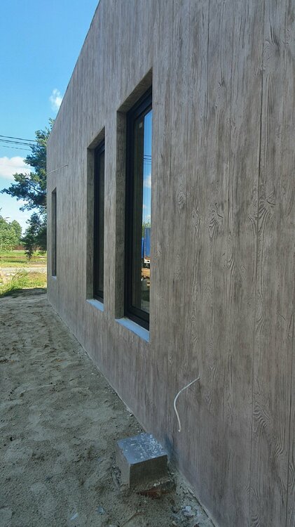

если не против правил ветки, вот нашел фотку боль-мень передает эффект. но все равно в живую не то :)
а еще очень важный плюс для однослойной стены из газобетона - высокая паропроницаемость, все таки керамика или керамогранит на ГБ (если это не вентфасад) не особо рекомендуется.
что интересно, эффект гидрофобности - капли дождя  группируются, как на автомобиле после вощения, вы не наблюдали такой эффект? слегка даже типа керхером прошелся, и моется как плитка, что немаловажно при глубокой структуре рисунка. из минусов - тонкий конечно, в районе 5-6 мм, включая сетку с клеем. хотя, может у вас покрепче слой.

43 минуты назад, Татьяна5 сказал:
а что по деньгам получается, по кругу +-?
14 минут назад, shneider_vova сказал:
176 м2 фасада на Д1 стали в 1100 грн м2 с материалами и работой, с откосами
Думаю, на 1 фасаде частнику станет где то в 1300 грн за м2, у меня все же цены получше и сразу 3 дома делали, логистика
12 минут назад, Татьяна5 сказал:
это с утеплением или без?
формально мне заявлялось 500 грн квадрат :) но это без подготовки стены (выравнивание клеем с сеткой), откосов, мелких допок. по факту под ключ вышло примерно у Татьяны, ну может чуть дешевле, но точно не меньше 1000 грн под ключ без утепления (и с некоторыми косяками, потому что бригада конкретно такой фасад делает нечасто). дорого, да. но вау эффект того стоит :) фасад это лицо дома. я еще и водосточку самую крутую заказал, какую смог найти :) и деньги закончились
Змінено користувачем newbee2020
  • Хаха 1
в апреле-мае 21. но напрямую сравнивать тоже не всегда корректно, у Вас может быть слой побольше, и откосов наверное на 30% больше , а они золотые получаются :). плюс мне площадь цокольной плитки посчитали в цену, а реально там только сетка снизу. но мне так понравилось (очень боялся, что получится просто дорогущий короед) что я на все соглашался и не спорил :)
2 минуты назад, newbee2020 сказал:
Да, откосов у меня явно не мало + в июне и августе біло подорожание материала, я не проскочила :-(

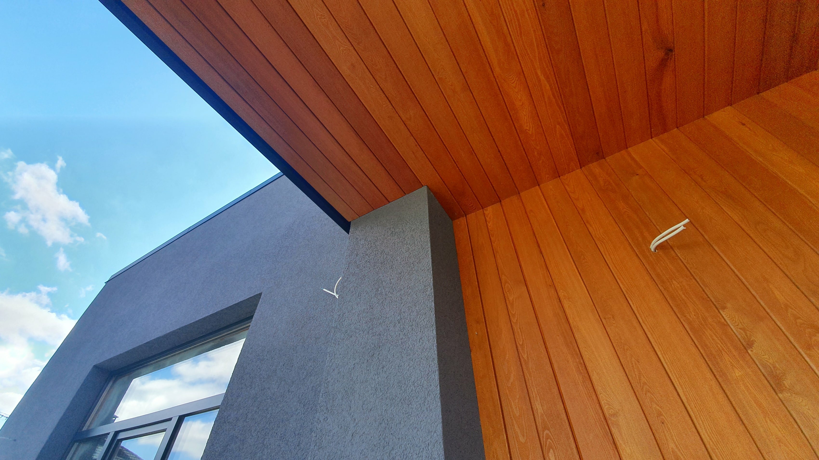

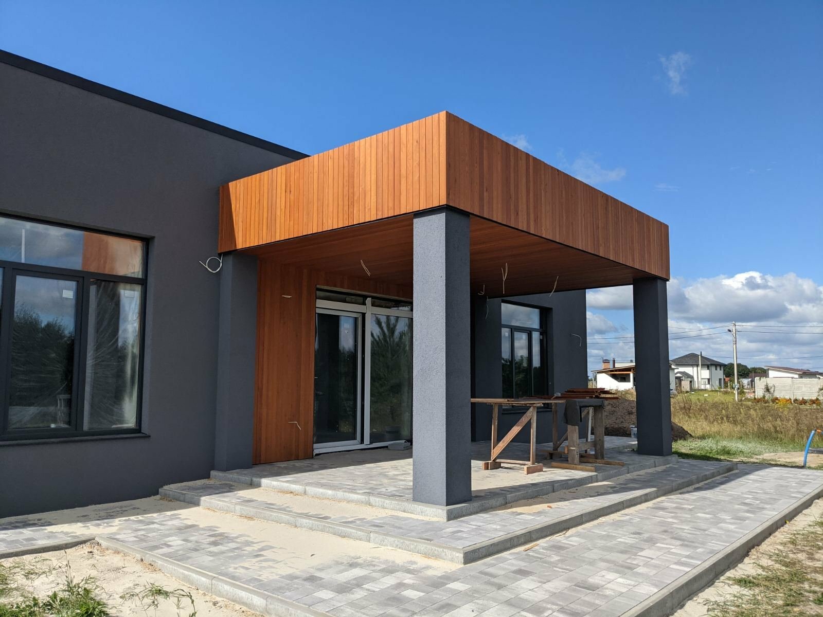

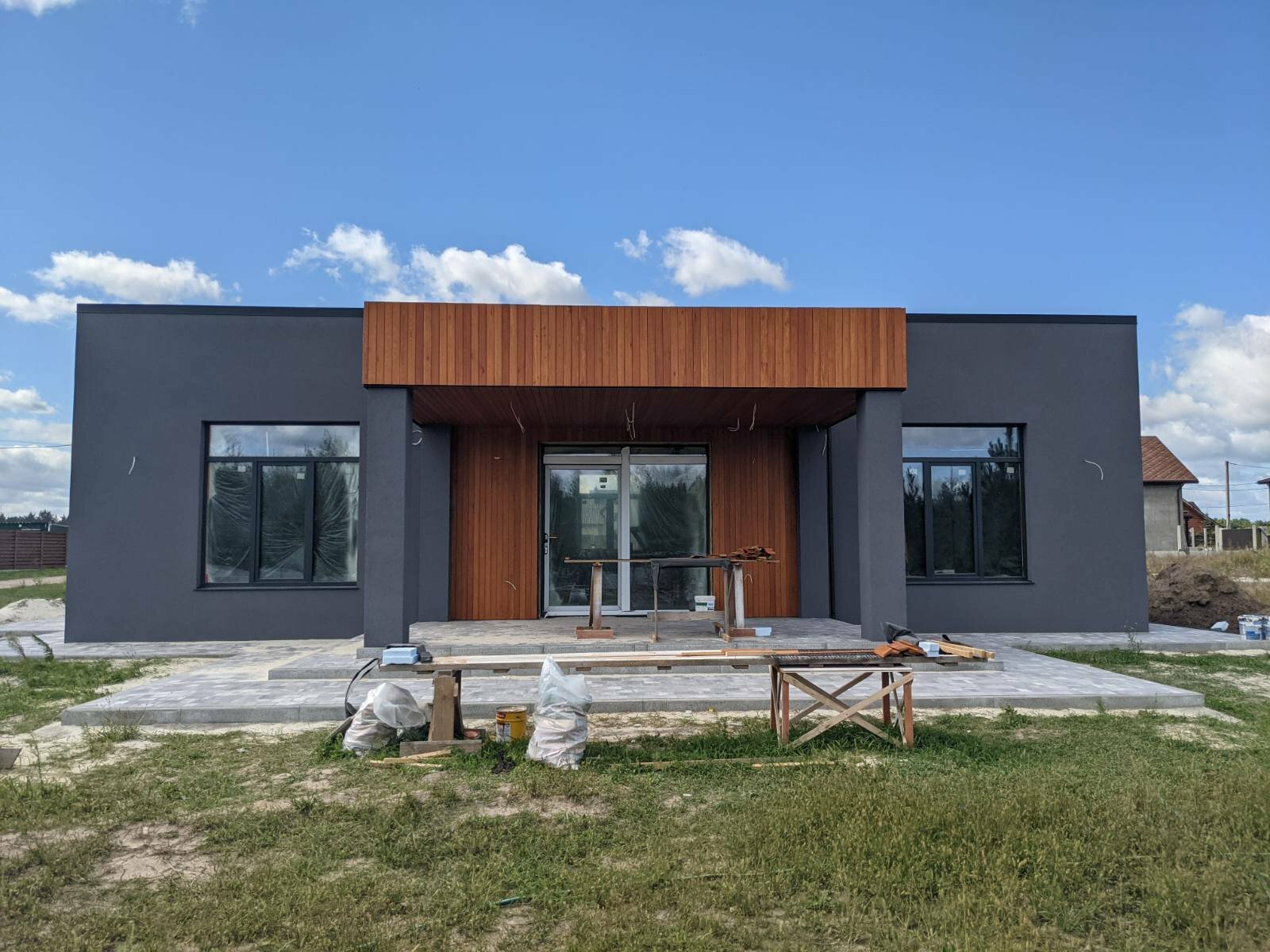

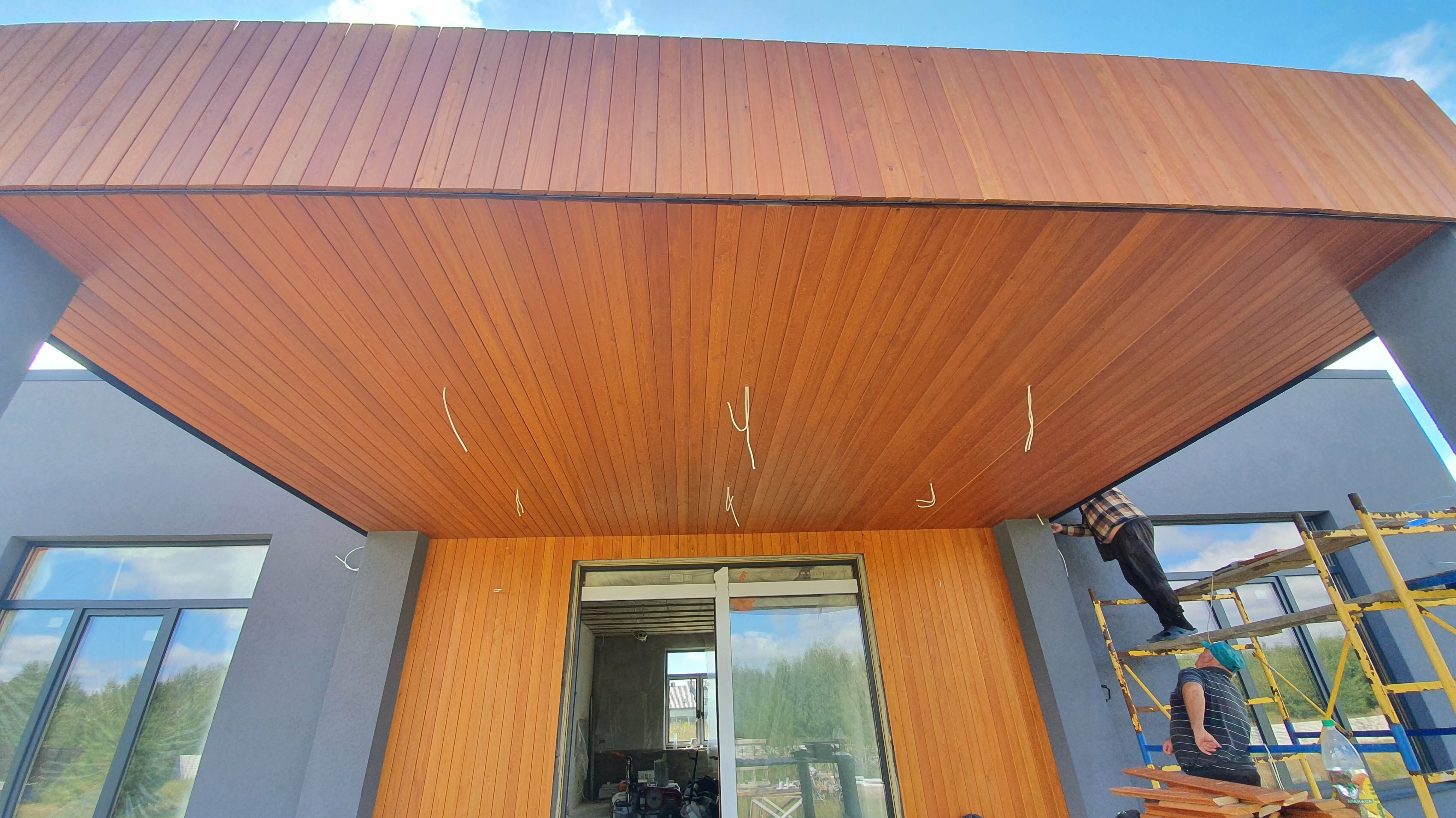

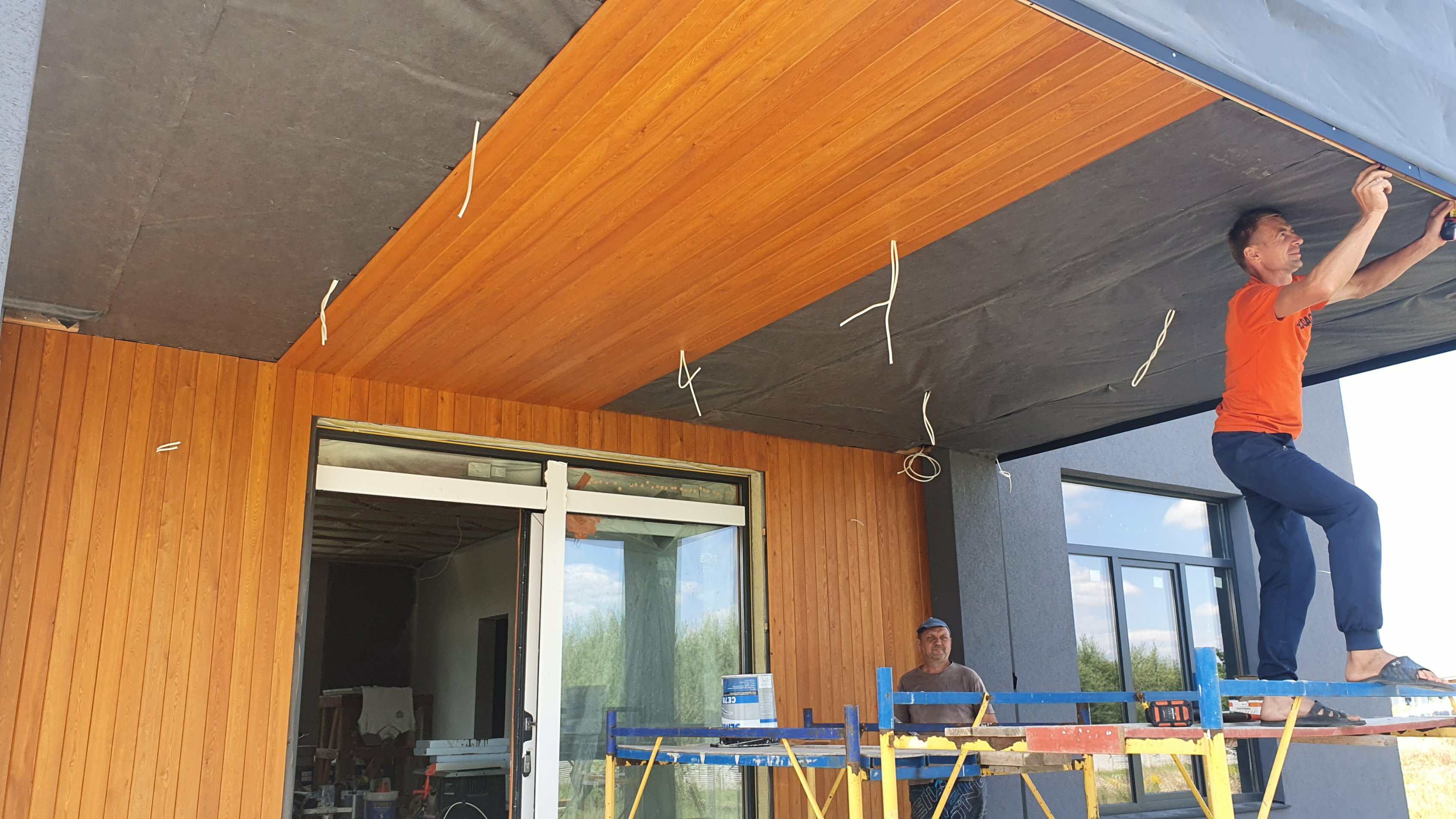

Можно я похвастаюсь еще одним домом? :-)
Королева - терраса, отделка - лиственница Экстра, обработка - Адлер
Скрытые пазы для лэд подсветки
