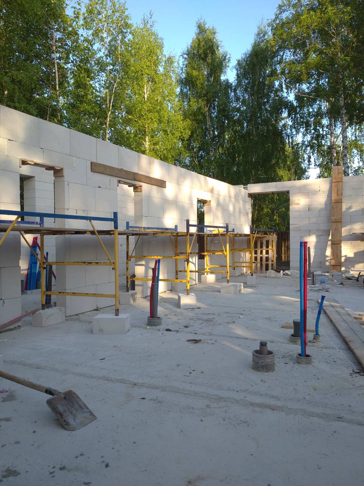

Татьяна5 Опубліковано: 26 травня 2021 Автор Поділитись Опубліковано: 26 травня 2021 Д3 готов под заливку армопояса. Сегодня. 10 Посилання на коментар Поділитися на інших сайтах More sharing options...

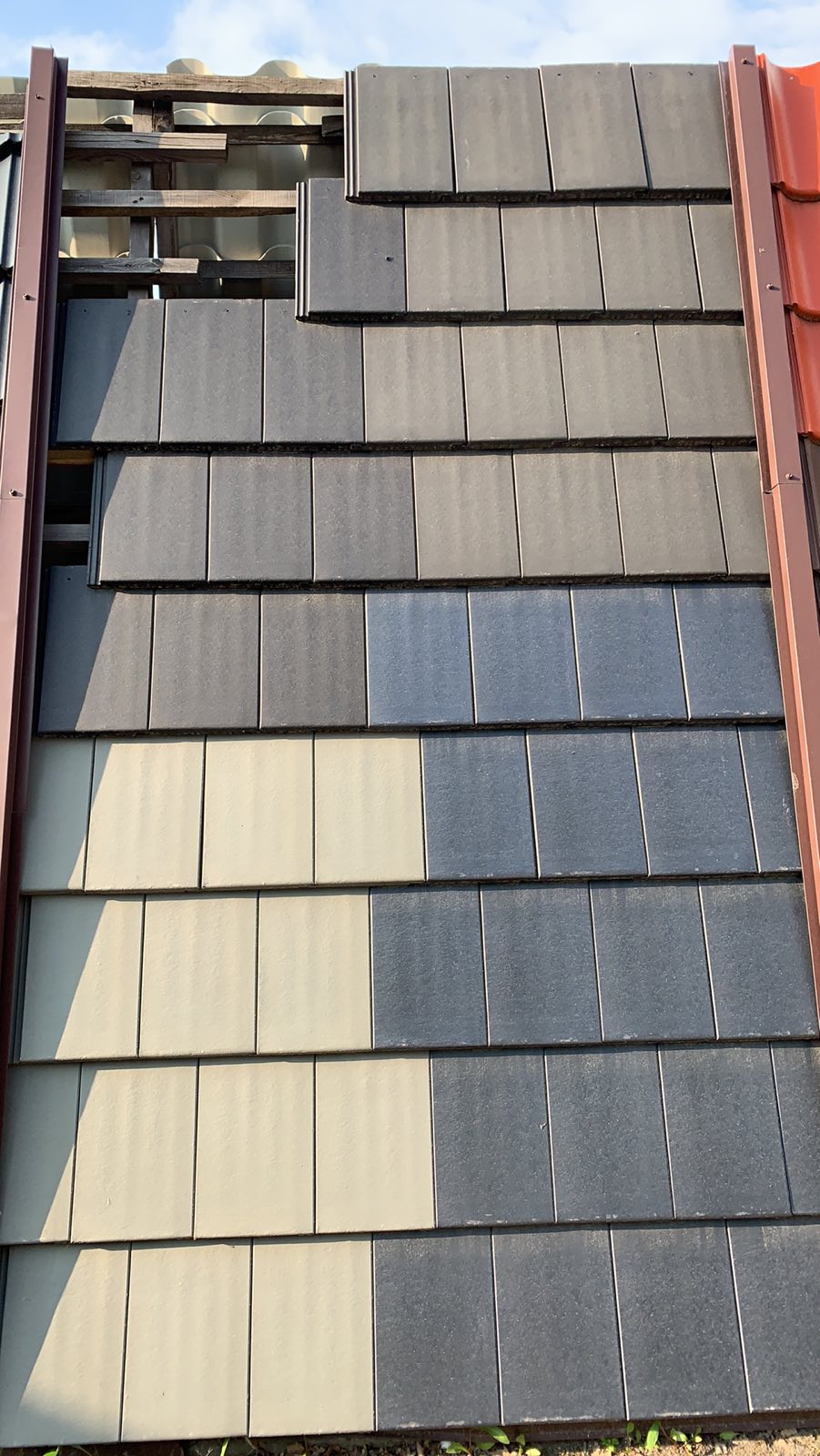

Татьяна5 Опубліковано: 27 травня 2021 Автор Поділитись Опубліковано: 27 травня 2021 Армопояс на д3 благополучно залили Увидела свежие цены на осб Эггер. Нервный тик не покидает Решила посчитать почем нынче натуралка на Д2. Есть ощущение, что станет в один порядок... 5 Посилання на коментар Поділитися на інших сайтах More sharing options...
sktd Опубліковано: 27 травня 2021 Поділитись Опубліковано: 27 травня 2021 Армопояс на д3 благополучно залили Увидела свежие цены на осб Эггер. Нервный тик не покидает Решила посчитать почем нынче натуралка на Д2. Есть ощущение, что станет в один порядок... Дограються з своїми цінами. Посилання на коментар Поділитися на інших сайтах More sharing options...

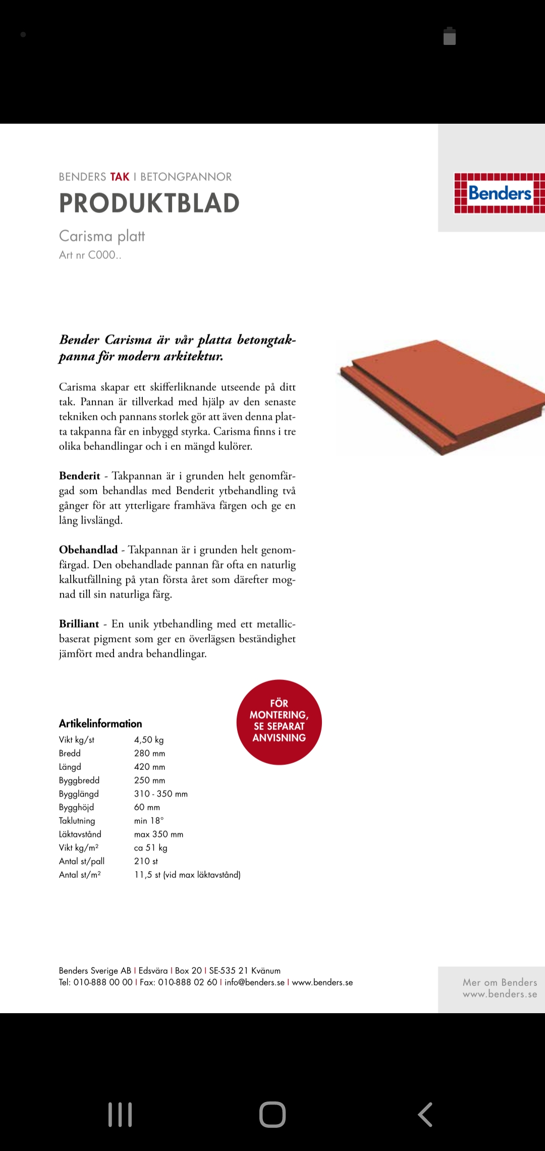

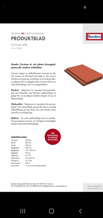

shneider_vova Опубліковано: 27 травня 2021 Поділитись Опубліковано: 27 травня 2021 Армопояс на д3 благополучно залили Увидела свежие цены на осб Эггер. Нервный тик не покидает Решила посчитать почем нынче натуралка на Д2. Есть ощущение, что станет в один порядок... под эту черепицу нужен определенный, немаленький уклон. сам смотрел подобную года 3 назад. и до сих пор жалею, что не сделал... Посилання на коментар Поділитися на інших сайтах More sharing options...
Татьяна5 Опубліковано: 27 травня 2021 Автор Поділитись Опубліковано: 27 травня 2021 под эту черепицу нужен определенный, немаленький уклон. сам смотрел подобную года 3 назад. и до сих пор жалею, что не сделал... Та нет там такого вроде. От 18 градусов Посилання на коментар Поділитися на інших сайтах More sharing options...
Татьяна5 Опубліковано: 27 травня 2021 Автор Поділитись Опубліковано: 27 травня 2021 Шведы. От 18 градусов таки, у меня 22 Посилання на коментар Поділитися на інших сайтах More sharing options...
shneider_vova Опубліковано: 27 травня 2021 Поділитись Опубліковано: 27 травня 2021 Шведы. От 18 градусов таки, у меня 22 я смотрел такую: www.tondach.od.ua/wiev/37/ от 25 градусов. формат похожий. В 18 мало верю, потому что, помнится, там 15-18 - это для волнистой. мне кажется, стоит перепроверить по инструкции для монтажа, не по рекламной страничке. но в целом, даже недобор по градусу, по идее, влечет только более серьезное отношение к гидроизоляции под черепицей. глянул еще раз. она не глиняная?! тогда, наверное, и 18 возможно. но, имхо, градусы там, чтобы не затекало/задувало по щелям, материал черепицы не должен сильно влиять 1 Посилання на коментар Поділитися на інших сайтах More sharing options...

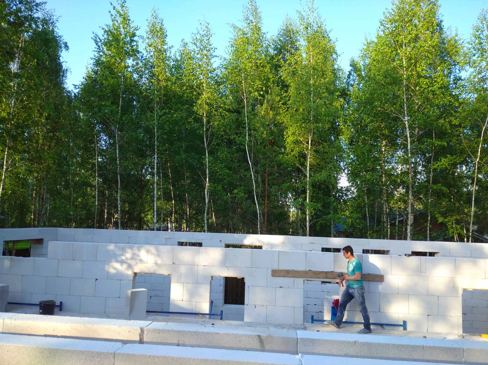

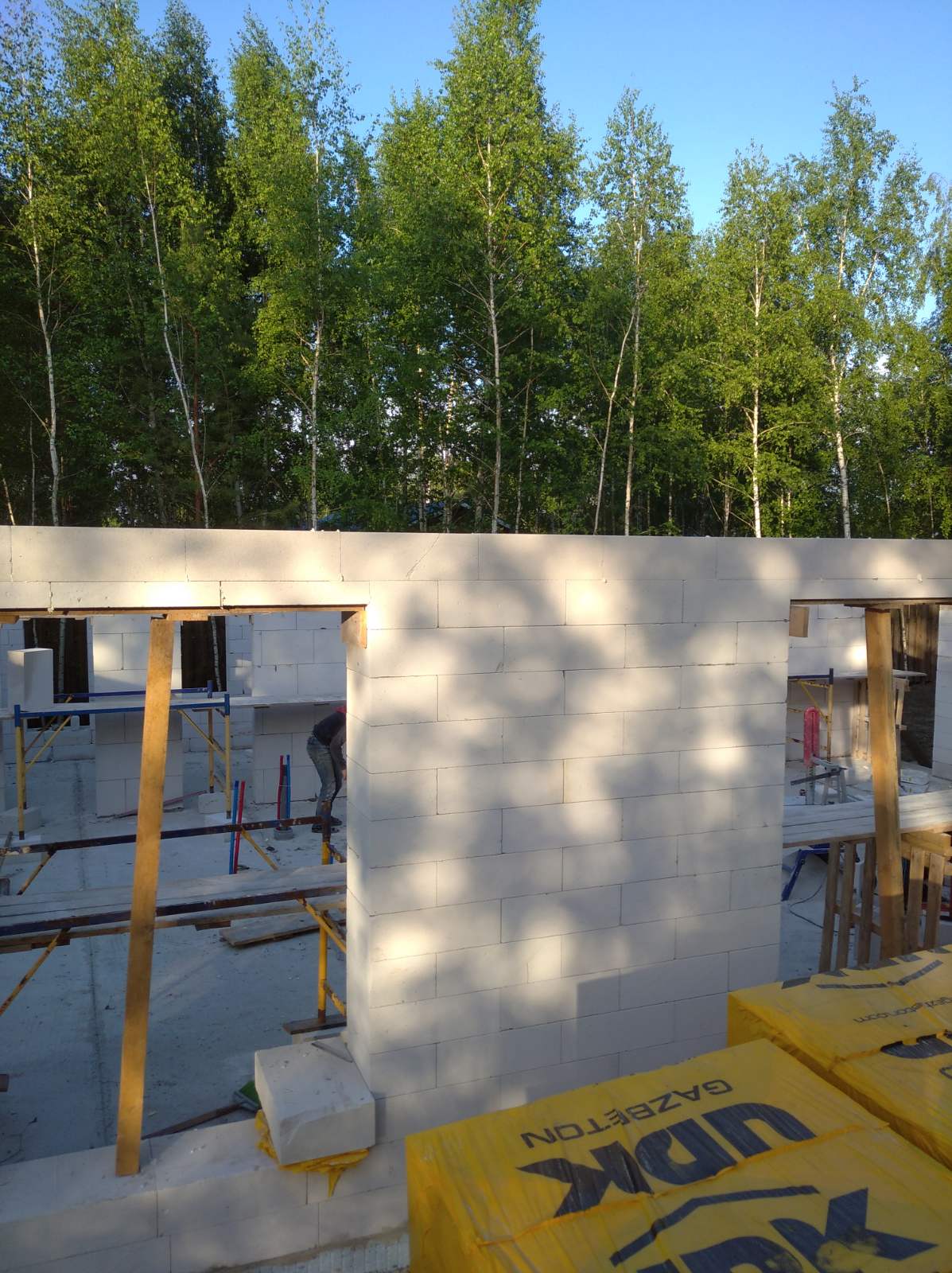

Татьяна5 Опубліковано: 5 червня 2021 Автор Поділитись Опубліковано: 5 червня 2021 Все армопояса выстоялись, в пн крыши приезжают , бригада вернулась после огородных работ отдыхать на стройке . Погнали внутренние стены 7 Посилання на коментар Поділитися на інших сайтах More sharing options...
