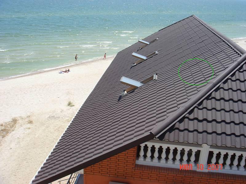

INTERRO Опубліковано: 26 листопада 2009 Автор Поділитись Опубліковано: 26 листопада 2009 yura_kiev Спасибо за фото и обсуждения в теме. Есть ли есть реальные, более крупные фото, то выложите здесь. Из далека смотрится красиво, и как заметили уже, на седьмом фото есть проблемы. Мой заказ со склада тпк в Харькове забирал дилер, который в хороших отношениях с филиалом. Машина с боковой загрузкой. На месте, под контролем дилера все пачки выгрузили и распечатали, далее разместили на хранение. При распечатывании пачек уже заметили проблемы. Положили несколько листов, заметили одинаковое расположение проблемных мест на всех листах и по всей длине. Вины разгрузки нет, и быть не может, так как на всех листах следы от перевязочных строп. тпк заняло крайнюю позицию, позицию "сам дурак". И вся вина лежит именно на тпк. На сайте во всю расписывают инструкции, а у самих то нет необходимого оборудованного склада, где можно проверить пачки. Специфика торговли тонкими металлолистами обязывает быть предельно аккуратными и идти строго по технологии производства и доставки, в том числе и сопроводить дилерский груз к месту выгрузки и всё проконтролировать. А у тпк, всё наоборот - моя хата с краю! Посилання на коментар Поділитися на інших сайтах More sharing options...
yura_kiev Опубліковано: 26 листопада 2009 Поділитись Опубліковано: 26 листопада 2009 (змінено) yura_kiev 1. На фото с большим разрешением существуют ограничения сайта. Могу выслать, тем кому интересно, на личный адрес. 2. По идее существуют несколько "моделей" приемки товара по качеству: 2.1. на складе (при самовывозе, т.е. как в данном случае). При этом можно (и наверное нужно), в первую очередь проверить целостность упаковки. Если видимы повреждения, а такие повреждения как от строп, которые "продавили" мч (тем более несколько листов) не могут не оставить следа на упаковке. В таком случае необходимо на месте произвести осмотр товара сняв упаковку. Если есть проблема - товар не принимается покупателем. 2.2. на объекте (при условии доставки транспортом продавца). Принцип приемки тот же что и в п 2.1. P.S. На фото Дюна5 показано правильное крепление МЧ в месте стыка двух листов. Змінено 26 листопада 2009 користувачем yura_kiev Посилання на коментар Поділитися на інших сайтах More sharing options...
Hay Опубліковано: 26 листопада 2009 Поділитись Опубліковано: 26 листопада 2009 Кривой металлочерепичный лист может быть изначально кривым выйдя из стана в котором нарушина калибровочка, а таких станов в Украине завались т.к. они или дешёвые или отработали давно свои годы.Это первое. Второе: зачем использовать длинные листы, когда есть продвинутые технологии такие как в металлочерепице ROKUA - одношаговые и двушаговые литсты, отсутствие сквозного крепления, боковых замков, линейного расширения, и благодаря высокой волне жёсткость конфигурации волны не даст изменится листу при поднятии на крышу, что кстати может сделать даже один человек. Посилання на коментар Поділитися на інших сайтах More sharing options...

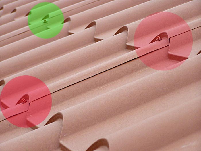

INTERRO Опубліковано: 27 листопада 2009 Автор Поділитись Опубліковано: 27 листопада 2009 Сегодня закончился процесс по исправлению дефекта краёв металлочерепицы "Дюна". От этого дня многое зависит. К сожалению исправить дефектную элитную металлочерепицу фирмы ооо "тпк" не удалось... Судите сами: А вот так должно быть, без использования специального инструмента, как положили листы, так и закрутили саморезы: _ _ _ _ _ _Вывод очевиден, фирма ооо "тпк" не соответствует заявленым стандартам: от производства к потребителю, чего требует сертификация ISO. _ _ _ _ _ Посилання на коментар Поділитися на інших сайтах More sharing options...
snitsar Опубліковано: 28 листопада 2009 Поділитись Опубліковано: 28 листопада 2009 ТПК однозначно заслуживает всего что здесь про них сказано, с этим не согласиться тяжело. Но, ради справедливости, хочу отметить что на последних фото видно что листы лежат не плотно в замках, и тут уже проблема не в кривом листе, а в не совсем точной укладке. На предыдущих фото замки уложены намного качественнее. При такой укладке никакой лист не ляжет, ни бракованный ни нормальный. Западло, это не претензия к тебе, просто, не нужно здаваться после первой неудачной попытки, попробуйте еще несколько раз. Посилання на коментар Поділитися на інших сайтах More sharing options...
Алеф Опубліковано: 30 листопада 2009 Поділитись Опубліковано: 30 листопада 2009 Но, ради справедливости, хочу отметить что на последних фото видно что листы лежат не плотно в замках, спасибо за замечание . снизу замок уже уперся в волну до упора, а сверху остается зазор __________ \ __________ _\\ ___\ Посилання на коментар Поділитися на інших сайтах More sharing options...

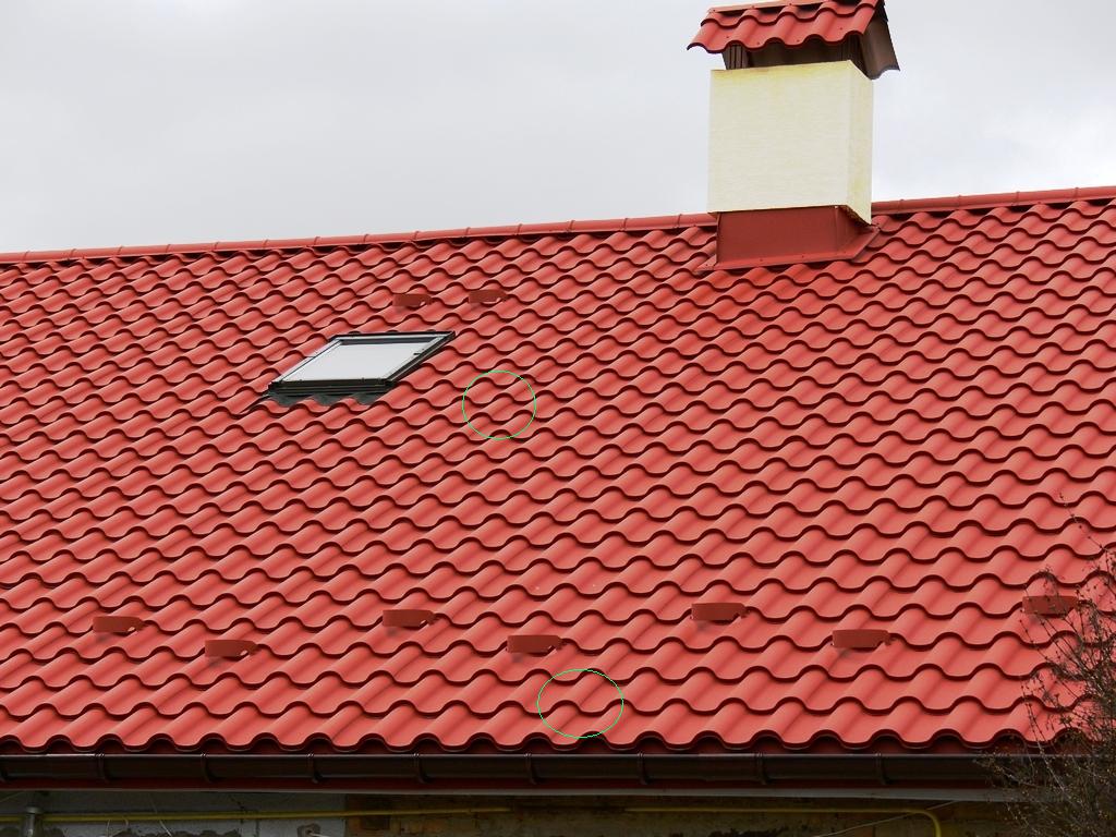

VillaDeLux (ex Акро) Опубліковано: 30 листопада 2009 Поділитись Опубліковано: 30 листопада 2009 И в завершение несколько фото с сайта Европроката, на которых тоже видны определенные проблемы в местах стыка двух листов. Тут вопросы нужно работягам задавать. Листы необходимо укладывать вразбежку, каждый верхний ряд, со смещением. Да и тщательнее необходимо их укладывать. yura_kiev ваш пример неубедителен. Посилання на коментар Поділитися на інших сайтах More sharing options...
yura_kiev Опубліковано: 30 листопада 2009 Поділитись Опубліковано: 30 листопада 2009 Тут вопросы нужно работягам задавать. Листы необходимо укладывать вразбежку, каждый верхний ряд, со смещением. Да и тщательнее необходимо их укладывать. yura_kiev ваш пример неубедителен. Арко Вы же сами признаете, что "бока" есть, а чьи дело другое, В чем тогда неубедительность? В конечном итоге, Ваш ответ может свидетельствовать в пользу одного - непрофессиональный "работяга" способен "ухайдохать" самый хороший материал - и "элитную" Рокуу и Дюну. Посилання на коментар Поділитися на інших сайтах More sharing options...
VillaDeLux (ex Акро) Опубліковано: 30 листопада 2009 Поділитись Опубліковано: 30 листопада 2009 В чем тогда неубедительность? В конечном итоге, Ваш ответ может свидетельствовать в пользу одного - непрофессиональный "работяга" способен "ухайдохать" самый хороший материал - и "элитную" Рокуу и Дюну. тут тема про конкретную проблему выложенную в фото выше. В данном случае на 90% проблема поставщика (ТПК в данном случае) Вы же привели пример фото крыш которые смонтированы изначально неправильно. И ваш пример никакого отношения к проблеме топикстартера не имеет. А то что убить можно любую кровлю с кривыми руками так это и так ясно. И в данном случае ТПК не единственный "бокопор". Таких подстав хватает у всех и даже самых надёжных производителей. Посилання на коментар Поділитися на інших сайтах More sharing options...
VillaDeLux (ex Акро) Опубліковано: 30 листопада 2009 Поділитись Опубліковано: 30 листопада 2009 спасибо за замечание . снизу замок уже уперся в волну до упора, а сверху остается зазор В данном случае нужно листы потянуть друг от друга влево и вправо и попросаживать ударами торцов ладоней. По идее замок должен пойматься. Посилання на коментар Поділитися на інших сайтах More sharing options...

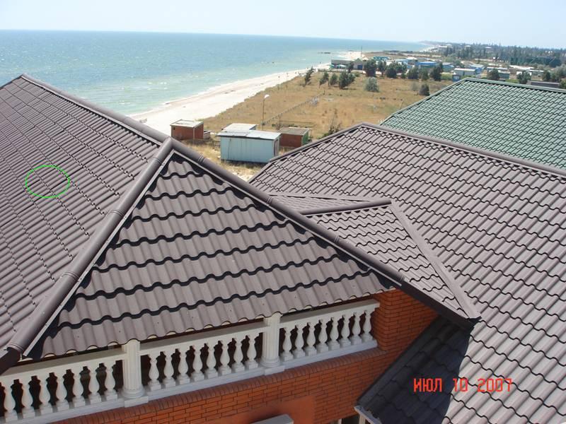

Hay Опубліковано: 1 грудня 2009 Поділитись Опубліковано: 1 грудня 2009 Крыши в "солевом тумане" ведут себя великолепно, потому что это был матполиестер(пема)RAL 8017 ,6020. После этого за эти годы именно в Кириловке были покрыты этим же австрийским металом тех же цветов ещё 21 домик и два крупных пансионата и сегодня прямо сейчас туда принимается заказ на RAL7024(графит) и тоже матполиестер . Неужели нужно ещё объяснять почему этот металл, а не подешевле? Потому что с ним ничего не происходит, как не происходит и с простым полиестером положеным 2006 году на восьми домиках Посилання на коментар Поділитися на інших сайтах More sharing options...
yura_kiev Опубліковано: 1 грудня 2009 Поділитись Опубліковано: 1 грудня 2009 Крыши в "солевом тумане" ведут себя великолепно, потому что это был матполиестер(пема)RAL 8017 ,6020. После этого за эти годы именно в Кириловке были покрыты этим же австрийским металом тех же цветов ещё 21 домик и два крупных пансионата и сегодня прямо сейчас туда принимается заказ на RAL7024(графит) и тоже матполиестер . Неужели нужно ещё объяснять почему этот металл, а не подешевле? Потому что с ним ничего не происходит, как не происходит и с простым полиестером положеным 2006 году на восьми домиках При "нагоде" выложите актуальный фото...... В частности Руукки рекомендует для юга пурал..... Посилання на коментар Поділитися на інших сайтах More sharing options...
Алеф Опубліковано: 1 грудня 2009 Поділитись Опубліковано: 1 грудня 2009 В данном случае нужно листы потянуть друг от друга влево и вправо и попросаживать ударами торцов ладоней. По идее замок должен пойматься. Ок. Спасибо за рекомендацию. каждая перетасовка и подгибание растягивают метал все больше и больше. А основной пузырь, он как воздух под обоями. Туда сюда гоняли. Посилання на коментар Поділитися на інших сайтах More sharing options...
yura_kiev Опубліковано: 1 грудня 2009 Поділитись Опубліковано: 1 грудня 2009 Крыши в "солевом тумане" ведут себя великолепно, потому что это был матполиестер (пема)RAL 8017 ,6020. Уважаемая Нау, Не совсем корректное утверждение, т.к. антикоррозионные свойства зависят не только и не столько от типа покрытия, а в большей степени от толщины оного и в первую очередь от толщины цинкового!!!! покрытия. Так вот, если говорить о толщине покрытия то: 1. матовое покрытие у Руукки (пема), ТПК и Рокуа одинаковые - 35 мкр 2. толщина цинкового покрытия тоже у приведенных производителей одинаковые - поднял сертификаты качества производителей сырья, которые запрашивал у Руукки, ТПК и Рокуа и составляет не менее 275 гр/ м.кв. Неужели нужно ещё объяснять почему этот металл, а не подешевле? Потому что с ним ничего не происходит, как не происходит и с простым полиестером положеным 2006 году на восьми домиках Объяснять ничего не нужно, к тому же если получаеться неубедительно. Я просто предположил обоснование разницы в цене. Теперь могу и объяснить: 1. Европрокат для производства Рокуа завозит сталь марки DX52D, а ТПК - 280 GD. В чем отличие - да почти не в чем, кроме: DX52D более "пластичная" и используется Европрокатом по причине особенностей линии и геометрии самого продукта. Другие марки стали просто не идут. DX52D так же в угоду "эксклюзивности" и соответственно малым партиям производства существенно дороже Других принципиальный (влияющих на эксплуатационные характеристики) отличий нет. 2. Европрокат в этом году завез порядка 600 тн, а ТПК - 6500 тн, это второе обоснование разницы в стоимости 3. И в завершение - расход сырья для производства 1 м продукта у Рокуа выше (это подтветждено производителем - по поводу цены все верно, расходы на изготовление нашей МЧ выше чем обычной, плюс увеличенный нахлест! соответственно и себестоимость выше. Если все понятно и не вызывает сомнений, то задаю вопрос: Почему я должен переплачивать за "эстетику" 12-25%. В конце то концов все это просто гнутая "бляха"? А по поводу Z-Lockа, то по данной технологии мч производят компания Альбатрос (ссылка устарела) и Ависта (ссылка устарела) - нет Ависта не производит, если уж быть объективным. Что-то не подобии, но не то. У Альбатроса цена "вкуснее" - по телефону назвали 78,28 грн (менеджер Юрий - 056 790-56-63). Говорят, что из европейского металла. Нет основания не верить, т.к. матовое покрытие не производят в Украине. Хотя возможно Руукки уже красит и мат в Антраците...незнаю? Посилання на коментар Поділитися на інших сайтах More sharing options...

VillaDeLux (ex Акро) Опубліковано: 3 грудня 2009 Поділитись Опубліковано: 3 грудня 2009 Вообще тему можно разделить на две: 1. В чем причина несостыковки листов - ответ однозначен - кровельщики 2. В чем причина отогнутых краёв - тут вопрос сложнее. Вопервых, считайте деньги не отходя от кассы. т.е. после монтажа листов бежать с рекламациями на тему кривых краёв бессмысленно Правильно было сказано:Ведь, на фото видно, что выгнута она по краям до такой степени, что даже при приемке в машине это можно было бы заметить. Почему не заметили? Кто принимал товар? Куда смотрели кровельщики когда приехала машина? Во вторых, в данном случае отморозится кто угодно. Есть сомнения, распечатывайте на месте. Да, ТПК отморозились. А как бы вы поступили на их месте? Заменили бы все листы? И завтра у ваших ворот толпа желающих заменить металл. Ктож признает свою вину когда есть халява? После драки, кулаками не машут. Всё, проехали. Если бы сразу претензию предъявили и ТПК отморозились то да, плохо. А так можно представителя ТПК (или кого другого) возить целыми днями и круглогодично по объектам и тыкать носом, мол это ваш бок, меняйте. И валы тут ни причём, и мягкость стали не причина. Здесь как я и говорил: явно халатная работа цепочки загрузка-разгрузка-монтаж. не важно где это произошло. В цеху, на машине, на складе или на объекте. Однозначно проблему усугубила спешка и невнимательность. Посилання на коментар Поділитися на інших сайтах More sharing options...
