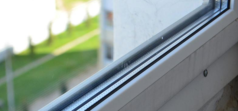

ontoshko Опубліковано: 2 травня 2021 Поділитись Опубліковано: 2 травня 2021 А что значит не предназначен.Стоит в одной квартире однокамерные,в другой двух камерные, если честно большой разницы не заметила. Можно конечно почитать и выяснить в чем разница. Но по факту ее не видно. як забудовник ви можете, звісно поставити все що завгодно. Хоч раму з дерева в яку вставите одношарове скло. Є ДБН який містить рекомендальний характер в якому прописано норми. Так от по цим нормам для житлового будівництва мінімальний варінт - це двокамерне скло з одним енергозберігаючим склом і аргоном в камерах. Кращий варіант (окупиться за пару сезонів) - двокамерний склопакет з аргоном і двома енергозберігаючими. Опціонально можлива тепла дистанційна рамка, якщо вона не суттєво збільшує ціну - також зменьшить ризик конденсату. Склопакети ваші можна спробувати продати, хоча кому вони потрібні - не зрозуміло. Питання до тих, хто вам такі вікна продав, не попередивши про наслідки вашого вибору. Чи ви самостійно обирали і замовляли? 2 Посилання на коментар Поділитися на інших сайтах More sharing options...
vika1185 Опубліковано: 3 травня 2021 Автор Поділитись Опубліковано: 3 травня 2021 як забудовник ви можете, звісно поставити все що завгодно. Хоч раму з дерева в яку вставите одношарове скло. Є ДБН який містить рекомендальний характер в якому прописано норми. Так от по цим нормам для житлового будівництва мінімальний варінт - це двокамерне скло з одним енергозберігаючим склом і аргоном в камерах. Кращий варіант (окупиться за пару сезонів) - двокамерний склопакет з аргоном і двома енергозберігаючими. Опціонально можлива тепла дистанційна рамка, якщо вона не суттєво збільшує ціну - також зменьшить ризик конденсату. Склопакети ваші можна спробувати продати, хоча кому вони потрібні - не зрозуміло. Питання до тих, хто вам такі вікна продав, не попередивши про наслідки вашого вибору. Чи ви самостійно обирали і замовляли? Для меня стало открытием, что камеры это не пространства между стеклами. Стеклопакеты стоят Rehau Euro Design 70,сегодня сделаю замер ширины рамы и тогда будет понятно сколько камер. Посилання на коментар Поділитися на інших сайтах More sharing options...
ontoshko Опубліковано: 3 травня 2021 Поділитись Опубліковано: 3 травня 2021 Для меня стало открытием, что камеры это не пространства между стеклами. Стеклопакеты стоят Rehau Euro Design 70,сегодня сделаю замер ширины рамы и тогда будет понятно сколько камер. Ви називаєте правильно, але на вашому фото одно камерний склопакет. Там два скла з одним проміжком між ними. Rehau Euro Design 70 - це профільна система, в яку встає двокамерний склопакет 40мм. Формула буде склопакету буде 4i-14Ar-4-14Ar-4i А те що ви називали - броне-склом. Судячи по виробу в цілому, підозрюю, що там звичайний триплекс, максимум каленка - обидва не є броне склом. Броньоване скло - це P4A і вище - там товщина триплекса від 10мм. Якщо двокамерний склопакет - то розумно в такому виробі використати більш дорогий 80+ профіль, що накладе відповідну ціну на виріб Посилання на коментар Поділитися на інших сайтах More sharing options...

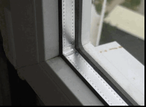

san6ka Опубліковано: 3 травня 2021 Поділитись Опубліковано: 3 травня 2021 Для меня стало открытием, что камеры это не пространства между стеклами. Стеклопакеты стоят Rehau Euro Design 70,сегодня сделаю замер ширины рамы и тогда будет понятно сколько камер. Просто сфоткайте окно вот так и станет понятно пакет одно или 2х камерный) И да... Rehau Euro Design 70 это профильная система. P.S. И лучше с окон снять защитную пленку, чем дальше тем меньше вероятность это сделать безболезненно Посилання на коментар Поділитися на інших сайтах More sharing options...
ontoshko Опубліковано: 3 травня 2021 Поділитись Опубліковано: 3 травня 2021 На фото на першій сторінці видно однокамерні вікна. Розрахунок температури внутрішнього скла для www.smartcalc.ru/windows?&gp=609&rt=0&ti=20&ww=120&wh=140&cm=1&cs1=0&cw1=120&gid=23&pid=44 Температура внутрішньої поверхні при температурі назовні -15-20 - становить близько +14 Тепер відкриваємо таблицю точки роси, беремо +22 всередині і розрахункову середню вологість 50%, середина між 40-60. Звісно може бути меньшою, але це не досить корисно для здоров'я. novieokna.com/content/chto-takoe-tochka-rosy-kak-rasschitat-tochku-rosy/ перетин дає температуру точки роси +11 градусів З іншого боку, двокамерний склопакет дасть + 4 градуси на поверхні, тобто +18, що збільшить дельту до точки роси до 7 градусів. Якщо будинок не пройшов 2 сезони від будівництва (для газобетону) і мокрих робіт - то вологість може бути суттєво вища, особливо при відсутності вентиляції. Тому можливо варто спробувати утеплити підвіконня/поріг ЕППС, просушити будинок за літо і сподіватись на диво. Але я за примусове зволоження повітря до 40% мінімум, яке вважається нижньою нормою Посилання на коментар Поділитися на інших сайтах More sharing options...

vika1185 Опубліковано: 12 травня 2021 Автор Поділитись Опубліковано: 12 травня 2021 И снова всем здрасьте. Стеклопакет однокамерный, профиль 5-ти. Будем менять стеклопакет, сбивать фундамент под пенополистирол. И вопрос в следующем, как его правильно положить, что бы окно не просело? Посилання на коментар Поділитися на інших сайтах More sharing options...
