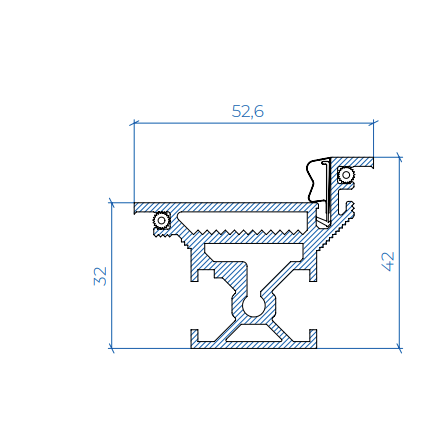

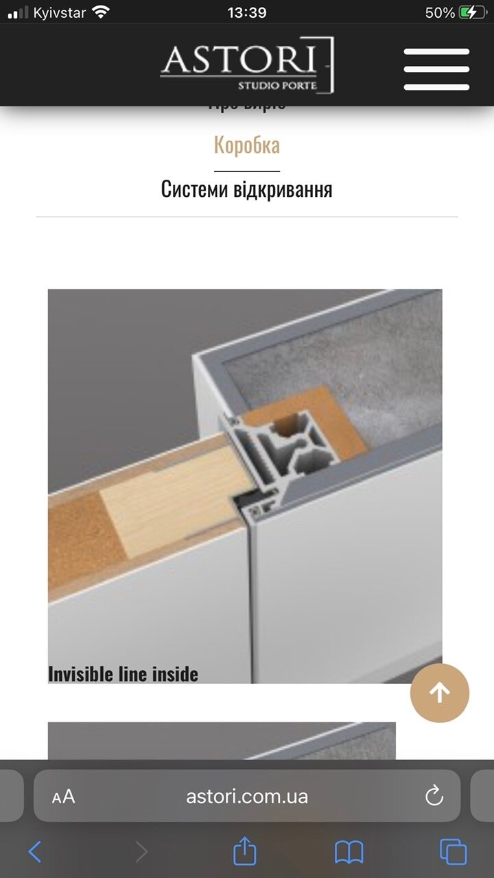

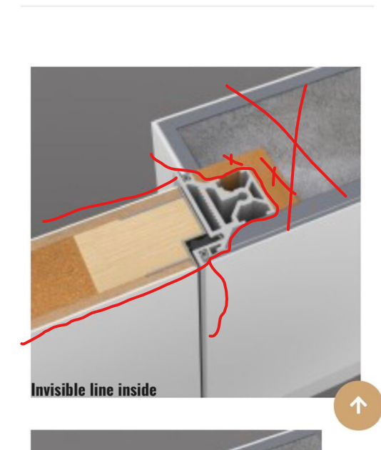

standov Опубліковано: 6 січня 2022 Поділитись Опубліковано: 6 січня 2022 (змінено) 37 минут назад, Astrolog_ua сказал: Судя по сайту, у них такая же облегчённая коробка со вставками из мдф. то полотно, а я про коробку. коробка у них объемный швеллер в сечении примерно 5 на 5 с правильными примыканиями под штукатурку с двух сторон. У других вариантов коробка конструкции примерно как алюмпринтуса, профиль плоский который мало того что крутит под нагрузкой (а нагрузка там конская) так еще и с одной стороны у него нет нормального примыкания конструктивно. В инсайд варианте если там не плитка то приходится колхозить и результат в итоге на троечку. У меня в первом комплекте были двери двух производителей разных но по факту похоже или одна фабрика или из одного профиля и це здец. матерились при установке страшно, потом прораб на другом объекте ставил двери, ему оч понравилась конструкция короба, скинул мне фото разреза, узнали где такое делают и по факту оказалось да на процентов 20 дороже но прямо совсем другая история. Может еще кто-то такие делает конечно но у меня получается 2 партии гавно 1 норм Змінено 6 січня 2022 користувачем standov 1 Посилання на коментар Поділитися на інших сайтах More sharing options...
standov Опубліковано: 6 січня 2022 Поділитись Опубліковано: 6 січня 2022 Во нашел профиль у них в каталоге, в жизни выглядит очень солидно, ну и вот все примыкания расчитаны под 2слоя ГК или штук, НО проем должен быть с запасом Посилання на коментар Поділитися на інших сайтах More sharing options...
Astrolog_ua Опубліковано: 6 січня 2022 Автор Поділитись Опубліковано: 6 січня 2022 21 минуту назад, standov сказал: то полотно, а я про коробку. И я про коробку Посилання на коментар Поділитися на інших сайтах More sharing options...
standov Опубліковано: 6 січня 2022 Поділитись Опубліковано: 6 січня 2022 2 минуты назад, Astrolog_ua сказал: И я про коробку ну коробка у них из толстой люмяшки объемная в виде швеллера, никакого мдф там нет вообще, сильно-сильно выше жесткость в сравнении с теми что были у меня в первом заходе и правильно огранизованы примыкания с обоих сторон Посилання на коментар Поділитися на інших сайтах More sharing options...
