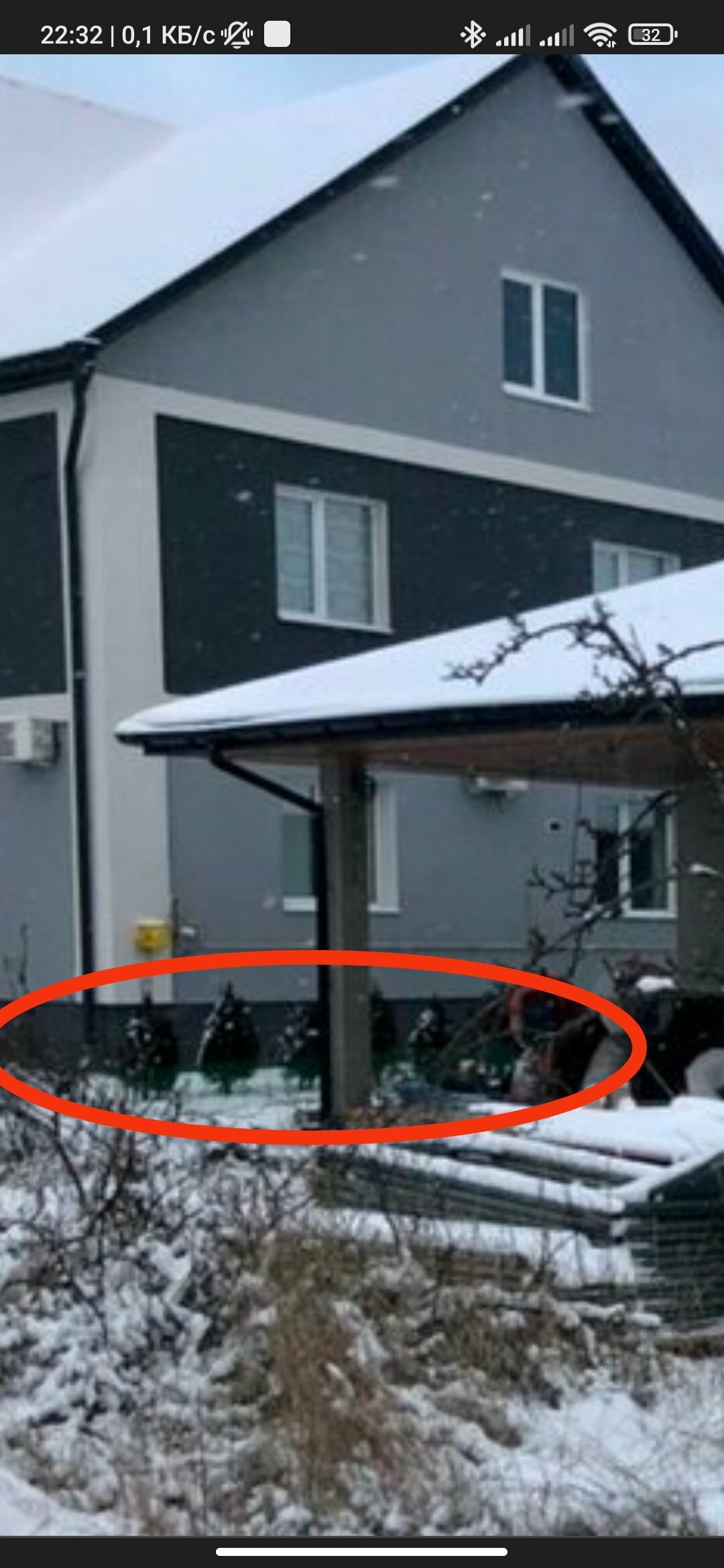

allanek Опубліковано: 21 грудня 2021 Поділитись Опубліковано: 21 грудня 2021 Не, "торчит" на полоске между вашим домом и соседским, высоким. А ландшафт, это само собой. Это увлекательно и затягивает ))) Посилання на коментар Поділитися на інших сайтах More sharing options...
omozhyn Опубліковано: 21 грудня 2021 Поділитись Опубліковано: 21 грудня 2021 1 час назад, allanek сказал: Не, "торчит" на полоске между вашим домом и соседским, высоким. А ландшафт, это само собой. Это увлекательно и затягивает ))) Вы наверное про вот это? 1 Посилання на коментар Поділитися на інших сайтах More sharing options...
allanek Опубліковано: 22 грудня 2021 Поділитись Опубліковано: 22 грудня 2021 Да) Посилання на коментар Поділитися на інших сайтах More sharing options...
Astrolog_ua Опубліковано: 22 грудня 2021 Автор Поділитись Опубліковано: 22 грудня 2021 (змінено) 12 часов назад, allanek сказал: Не, "торчит" на полоске между вашим домом и соседским, высоким. А ландшафт, это само собой. Это увлекательно и затягивает ))) ахаха, я и не заметил. видимо совсем недавно посадил. Змінено 22 грудня 2021 користувачем Astrolog_ua Посилання на коментар Поділитися на інших сайтах More sharing options...
allanek Опубліковано: 22 грудня 2021 Поділитись Опубліковано: 22 грудня 2021 5 минут назад, Astrolog_ua сказал: видимо совсем недавно посадил Сосед? Посилання на коментар Поділитися на інших сайтах More sharing options...
Tamburello Опубліковано: 22 грудня 2021 Поділитись Опубліковано: 22 грудня 2021 это получается у вас окна в окна на расстоянии пожарного отступа? Посилання на коментар Поділитися на інших сайтах More sharing options...
Astrolog_ua Опубліковано: 22 грудня 2021 Автор Поділитись Опубліковано: 22 грудня 2021 2 часа назад, allanek сказал: Сосед? сосед, да. Посилання на коментар Поділитися на інших сайтах More sharing options...
Astrolog_ua Опубліковано: 22 грудня 2021 Автор Поділитись Опубліковано: 22 грудня 2021 12 минут назад, Tamburello сказал: это получается у вас окна в окна на расстоянии пожарного отступа? 7 метров между ними. Посилання на коментар Поділитися на інших сайтах More sharing options...
Татьяна5 Опубліковано: 22 грудня 2021 Поділитись Опубліковано: 22 грудня 2021 3 минуты назад, Astrolog_ua сказал: 7 метров между ними. 8 вроде по нормам, не? Посилання на коментар Поділитися на інших сайтах More sharing options...
Vikctor Опубліковано: 22 грудня 2021 Поділитись Опубліковано: 22 грудня 2021 1 час назад, Татьяна5 сказал: 8 вроде по нормам, не? Чей дом сносить будем? Предлагаю соседский. 2 Посилання на коментар Поділитися на інших сайтах More sharing options...
Astrolog_ua Опубліковано: 22 грудня 2021 Автор Поділитись Опубліковано: 22 грудня 2021 1 час назад, Татьяна5 сказал: 8 вроде по нормам, не? это если есть дом 3-й степени огнестойкости. если 1-2 - то 6м Посилання на коментар Поділитися на інших сайтах More sharing options...
Astrolog_ua Опубліковано: 22 грудня 2021 Автор Поділитись Опубліковано: 22 грудня 2021 11 минут назад, Vikctor сказал: Чей дом сносить будем? Предлагаю соседский. как я вас поддерживаю ))))))))))))))))))) 1 Посилання на коментар Поділитися на інших сайтах More sharing options...
Alvalk Опубліковано: 22 грудня 2021 Поділитись Опубліковано: 22 грудня 2021 4 минуты назад, Astrolog_ua сказал: если 1-2 - то 6м а что, деревянных перекрытий ни у кого нет? 1 Посилання на коментар Поділитися на інших сайтах More sharing options...
standov Опубліковано: 22 грудня 2021 Поділитись Опубліковано: 22 грудня 2021 В 18.12.2021 в 16:42, Astrolog_ua сказал: Ожидание такое (на реальность посмотрим в процессе). ожидание клевое, как минимум окно. я про идею фанерных "откосов" совмещенных с подоконником подумал уже когда стало поздно менять концепцию. А про дизайн и брюзжание местных экспертов по стереотипному мышлению - не парьтесь, вам жить в том что хочется а им (многим) еще строить и строить. 2 Посилання на коментар Поділитися на інших сайтах More sharing options...
Astrolog_ua Опубліковано: 22 грудня 2021 Автор Поділитись Опубліковано: 22 грудня 2021 50 минут назад, Alvalk сказал: а что, деревянных перекрытий ни у кого нет? меряют по стенам. сейчас в процессе ввода в эксплуатацию, инженер была на прошлой неделе - все промеряла - замечаний не было. 1 Посилання на коментар Поділитися на інших сайтах More sharing options...
shneider_vova Опубліковано: 22 грудня 2021 Поділитись Опубліковано: 22 грудня 2021 1 минуту назад, Astrolog_ua сказал: меряют по стенам. сейчас в процессе ввода в эксплуатацию, инженер была на прошлой неделе - все промеряла - замечаний не было. наличие/отсутствие деревянных перекрытий и крыш - влияет на огнестойкость здания = а значит, на противопожарные разрывы. Посилання на коментар Поділитися на інших сайтах More sharing options...
Astrolog_ua Опубліковано: 22 грудня 2021 Автор Поділитись Опубліковано: 22 грудня 2021 22 минуты назад, shneider_vova сказал: наличие/отсутствие деревянных перекрытий и крыш - влияет на огнестойкость здания = а значит, на противопожарные разрывы. дбн доступны всем. как и классы по огнестойкости. Посилання на коментар Поділитися на інших сайтах More sharing options...
standov Опубліковано: 22 грудня 2021 Поділитись Опубліковано: 22 грудня 2021 44 минуты назад, shneider_vova сказал: сейчас в процессе ввода в эксплуатацию, инженер была на прошлой неделе - все промеряла - замечаний не было. ничесе, у вас еще инженеры шото проверяют при вводе ) Посилання на коментар Поділитися на інших сайтах More sharing options...
Alvalk Опубліковано: 22 грудня 2021 Поділитись Опубліковано: 22 грудня 2021 2 часа назад, Astrolog_ua сказал: меряют по стенам. конечно 2 часа назад, Astrolog_ua сказал: сейчас в процессе ввода в эксплуатацию, инженер была на прошлой неделе - все промеряла - замечаний не было ну если Вас, соседа и инженера все устраивает и дом без проблем введут в эксплуатацию - это замечательно, но все же если перекрытия деревянные, то это класс огнестойкости III Посилання на коментар Поділитися на інших сайтах More sharing options...
GraD_Kh Опубліковано: 22 грудня 2021 Поділитись Опубліковано: 22 грудня 2021 6 часов назад, Astrolog_ua сказал: это если есть дом 3-й степени огнестойкости. если 1-2 - то 6м Если оба дома 1-2, то 6 метров. На практике очень редко, т.к. если хоть у одного из домов деревянная стропилка, то уже не прокатывает Посилання на коментар Поділитися на інших сайтах More sharing options...

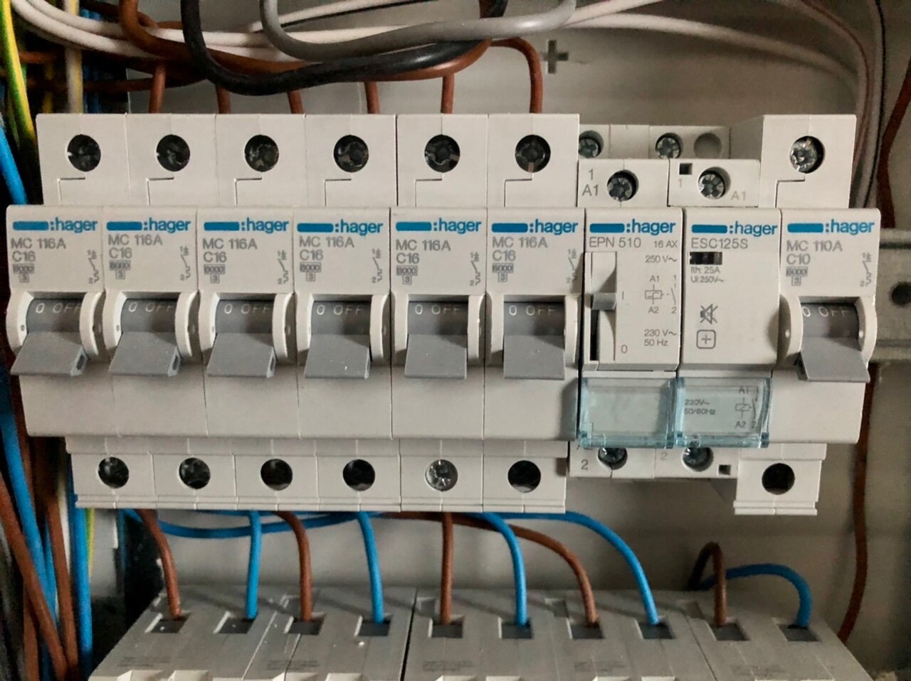

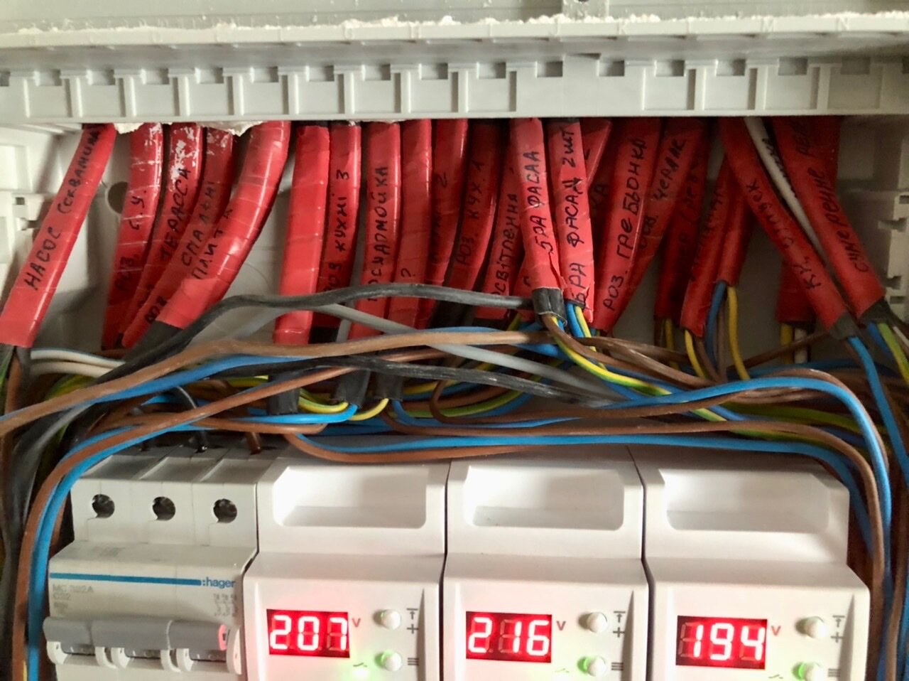

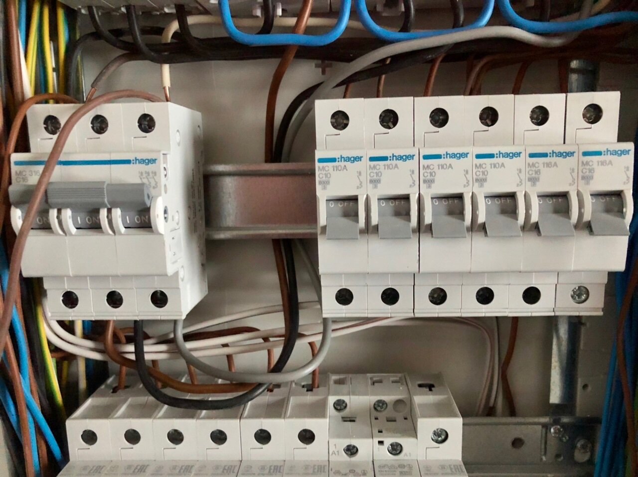

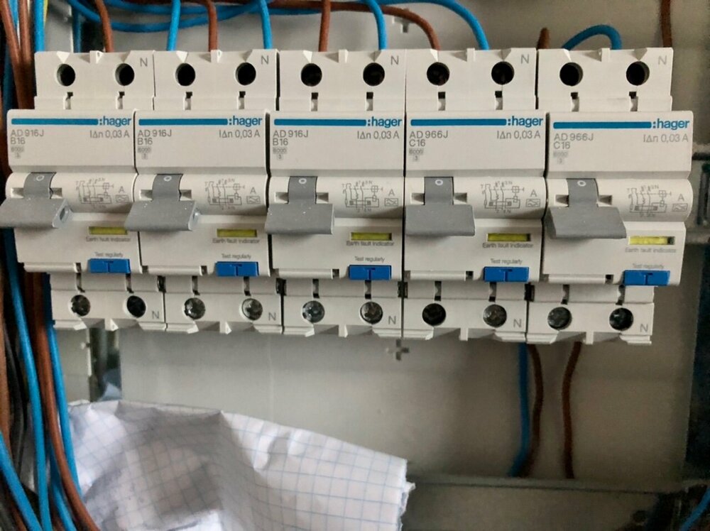

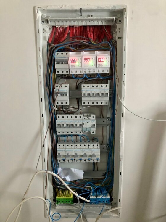

Astrolog_ua Опубліковано: 23 грудня 2021 Автор Поділитись Опубліковано: 23 грудня 2021 Электрик начал собирать щиток. Жду пока закончит и расскажет что к чему 2 Посилання на коментар Поділитися на інших сайтах More sharing options...
shneider_vova Опубліковано: 23 грудня 2021 Поділитись Опубліковано: 23 грудня 2021 С напряжением проблемки будут... 2 Посилання на коментар Поділитися на інших сайтах More sharing options...
Tamburello Опубліковано: 23 грудня 2021 Поділитись Опубліковано: 23 грудня 2021 ну, пока выглядит как не то, чем можно хвастаться на форуме. Посилання на коментар Поділитися на інших сайтах More sharing options...
apereverzev Опубліковано: 23 грудня 2021 Поділитись Опубліковано: 23 грудня 2021 50 минут назад, Astrolog_ua сказал: Электрик начал собирать щиток. Можно сразу предусмотреть выводы проводов к стабилизаторам, если напряжение занижено. Посилання на коментар Поділитися на інших сайтах More sharing options...
Astrolog_ua Опубліковано: 23 грудня 2021 Автор Поділитись Опубліковано: 23 грудня 2021 2 часа назад, Tamburello сказал: ну, пока выглядит как не то, чем можно хвастаться на форуме. блин, как я расстроился, придется вечером пойти пива попить. 4 6 Посилання на коментар Поділитися на інших сайтах More sharing options...
