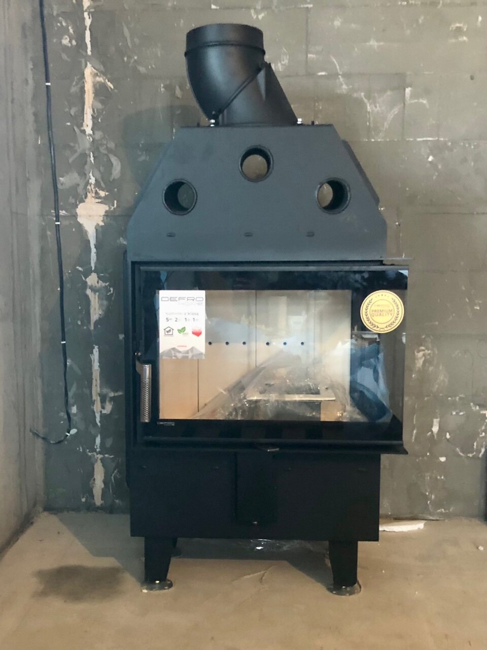

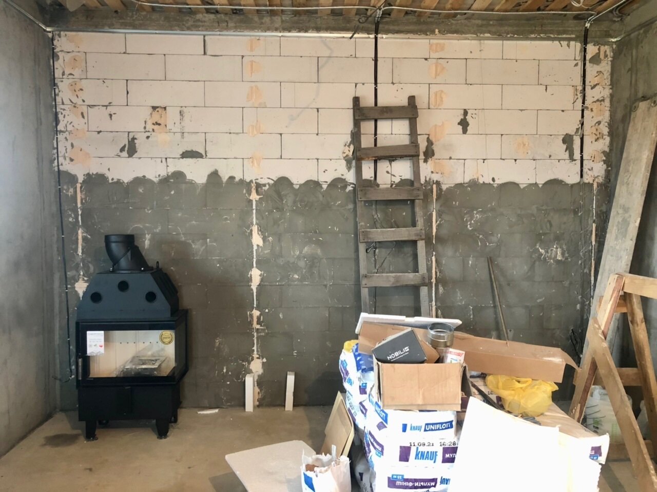

Astrolog_ua Опубліковано: 28 листопада 2021 Автор Поділитись Опубліковано: 28 листопада 2021 На этой неделе привезли камин. Выбранный в феврале, купленный в июне. Выставили по планируемым размерам. На этой же стене будет телевизор. 7 Посилання на коментар Поділитися на інших сайтах More sharing options...
metall_version Опубліковано: 28 листопада 2021 Поділитись Опубліковано: 28 листопада 2021 что за камин? кстати чего стена не поштукатурена, а чистовая стяжка уже есть Посилання на коментар Поділитися на інших сайтах More sharing options...

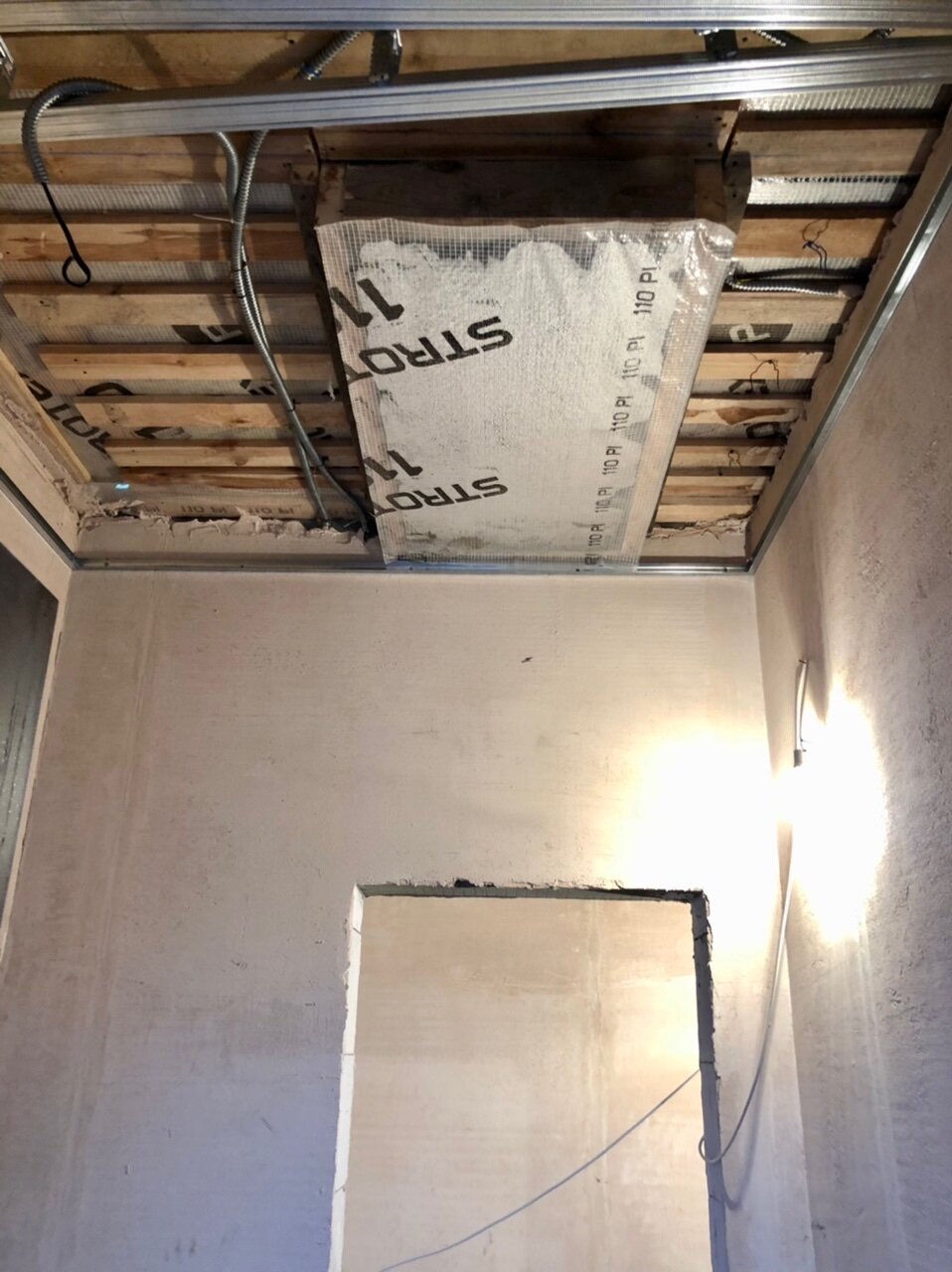

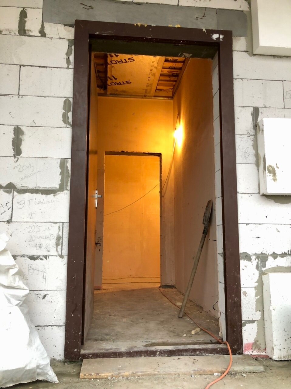

Astrolog_ua Опубліковано: 29 листопада 2021 Автор Поділитись Опубліковано: 29 листопада 2021 Врезали люк, точнее короб под него. Длина - 120 см, ширина - хз Люк будет в прихожей. Сдвинули максимально от двери, чтобы от входа до разложенной лестницы было как можно большее расстояние. В нашем случае - 125 см. 5 Посилання на коментар Поділитися на інших сайтах More sharing options...

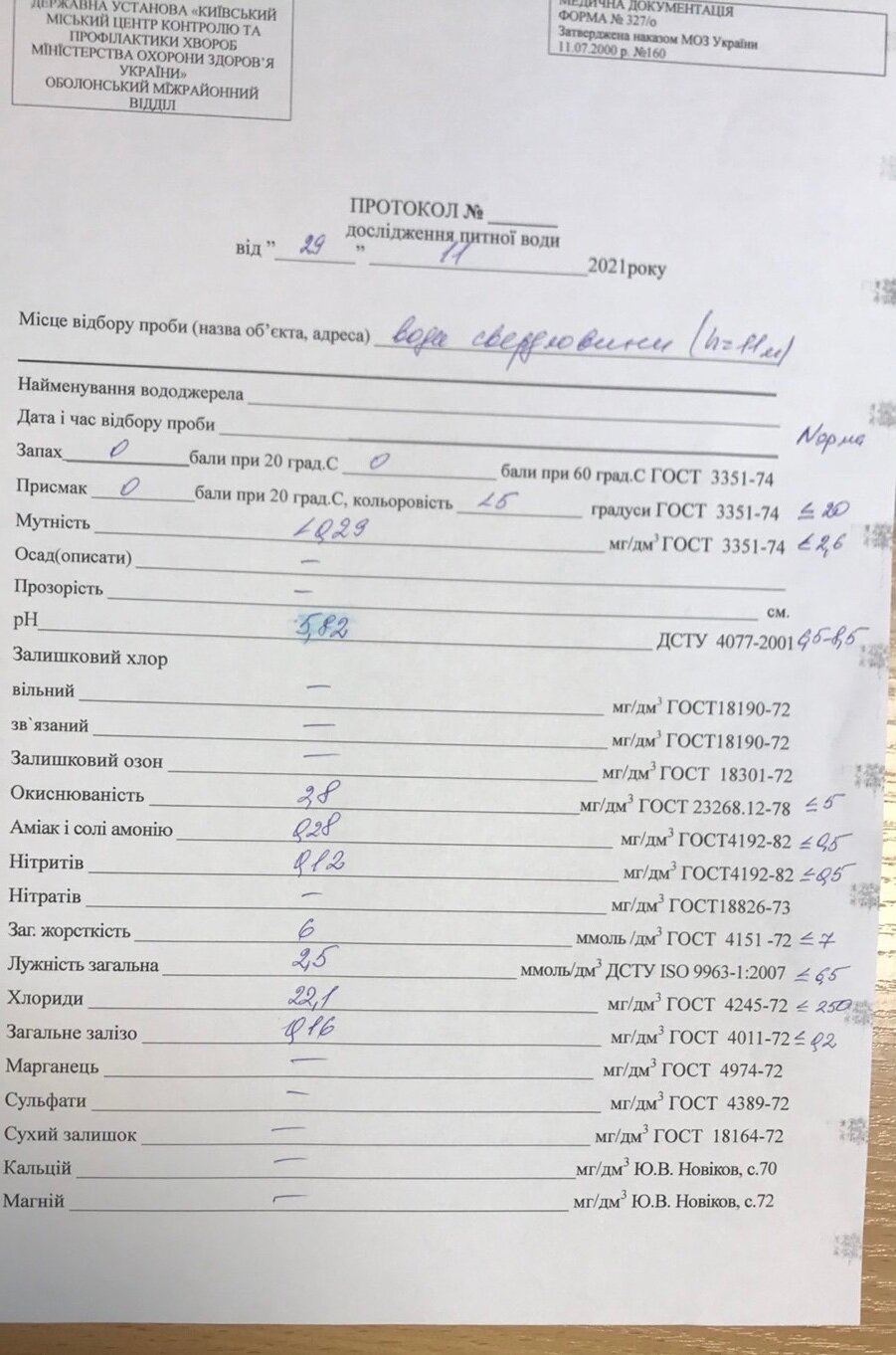

Astrolog_ua Опубліковано: 2 грудня 2021 Автор Поділитись Опубліковано: 2 грудня 2021 Спасибо @JohnnyD за анализ воды. Посилання на коментар Поділитися на інших сайтах More sharing options...

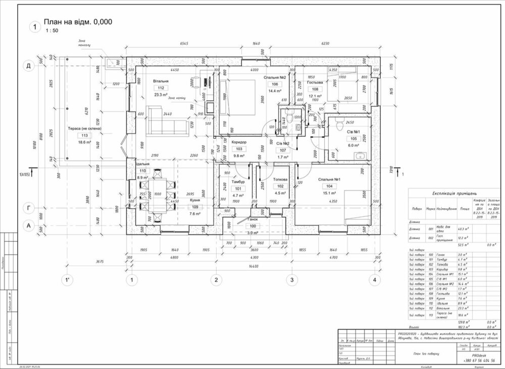

Astrolog_ua Опубліковано: 3 грудня 2021 Автор Поділитись Опубліковано: 3 грудня 2021 Охрана. Хочу поставить дом под охрану. На оборудовании Ajax. Кто что посоветует исходя из опыта домовладения? На всякий план прилагаю. Посилання на коментар Поділитися на інших сайтах More sharing options...
shneider_vova Опубліковано: 3 грудня 2021 Поділитись Опубліковано: 3 грудня 2021 Показал датчики движения и дверные датчики. Датчик в коридоре - опциональный, по сути, он страхует все остальные. Датчики на окна - возможны, но не обязательны. Плюс уличная сирена, плюс хаб. Охрана дома с улицы - я не в курсе, наверное, вещь хорошая, но кусучая по цене 1 Посилання на коментар Поділитися на інших сайтах More sharing options...
GraD_Kh Опубліковано: 3 грудня 2021 Поділитись Опубліковано: 3 грудня 2021 3 минуты назад, shneider_vova сказал: Показал датчики движения и дверные датчики. Датчик в коридоре - опциональный, по сути, он страхует все остальные. Датчики на окна - возможны, но не обязательны. Плюс уличная сирена, плюс хаб. Охрана дома с улицы - я не в курсе, наверное, вещь хорошая, но кусучая по цене А герконы на окна? Лично я для себя решил, что обязательно будет ночной режим с ними. Правда детально ещё не разбирался Посилання на коментар Поділитися на інших сайтах More sharing options...
Татьяна5 Опубліковано: 3 грудня 2021 Поділитись Опубліковано: 3 грудня 2021 16 минут назад, Kirill_Dnepr сказал: Интересны честные отзывы домовладельцев, которым нравится менять батарейки в гирлянде беспроводных датчиков. Откуда страхи реликтовые? :-))) Стоит год, в аяксе приложении пишет заряд батарейки по каждому датчику, за год 86%. Из пальца проблема высосана. 2 Посилання на коментар Поділитися на інших сайтах More sharing options...
Татьяна5 Опубліковано: 3 грудня 2021 Поділитись Опубліковано: 3 грудня 2021 15 минут назад, GraD_Kh сказал: А герконы на окна? Лично я для себя решил, что обязательно будет ночной режим с ними. Правда детально ещё не разбирался стоит у меня ночной режим, на дверях, нужных мне окнах и в нужных мне помещениях там и разбираться особо нечего Посилання на коментар Поділитися на інших сайтах More sharing options...
tansss Опубліковано: 3 грудня 2021 Поділитись Опубліковано: 3 грудня 2021 (змінено) 17 минут назад, Kirill_Dnepr сказал: честные отзывы домовладельцев На "кроне" пока 10 лет без замены Кстати, ради хохмы, крону в тонометре уже лет 12 не менял Змінено 3 грудня 2021 користувачем tansss Посилання на коментар Поділитися на інших сайтах More sharing options...
Евгений___ Опубліковано: 3 грудня 2021 Поділитись Опубліковано: 3 грудня 2021 Чем хуже сигнал тем быстрей садится батарея, тут каждый вариант может быть индивидуален. В кухне гостиной направление датчиков расположите в перехлест. Посилання на коментар Поділитися на інших сайтах More sharing options...
