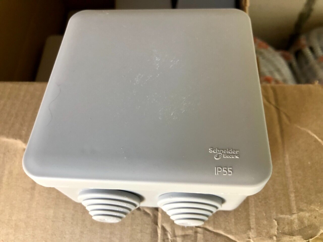

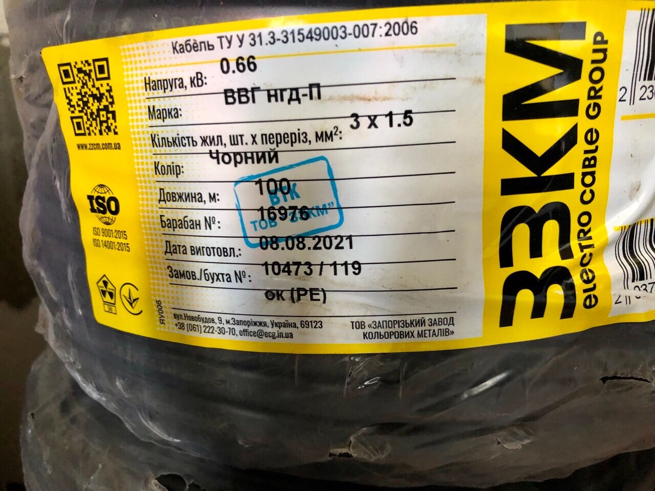

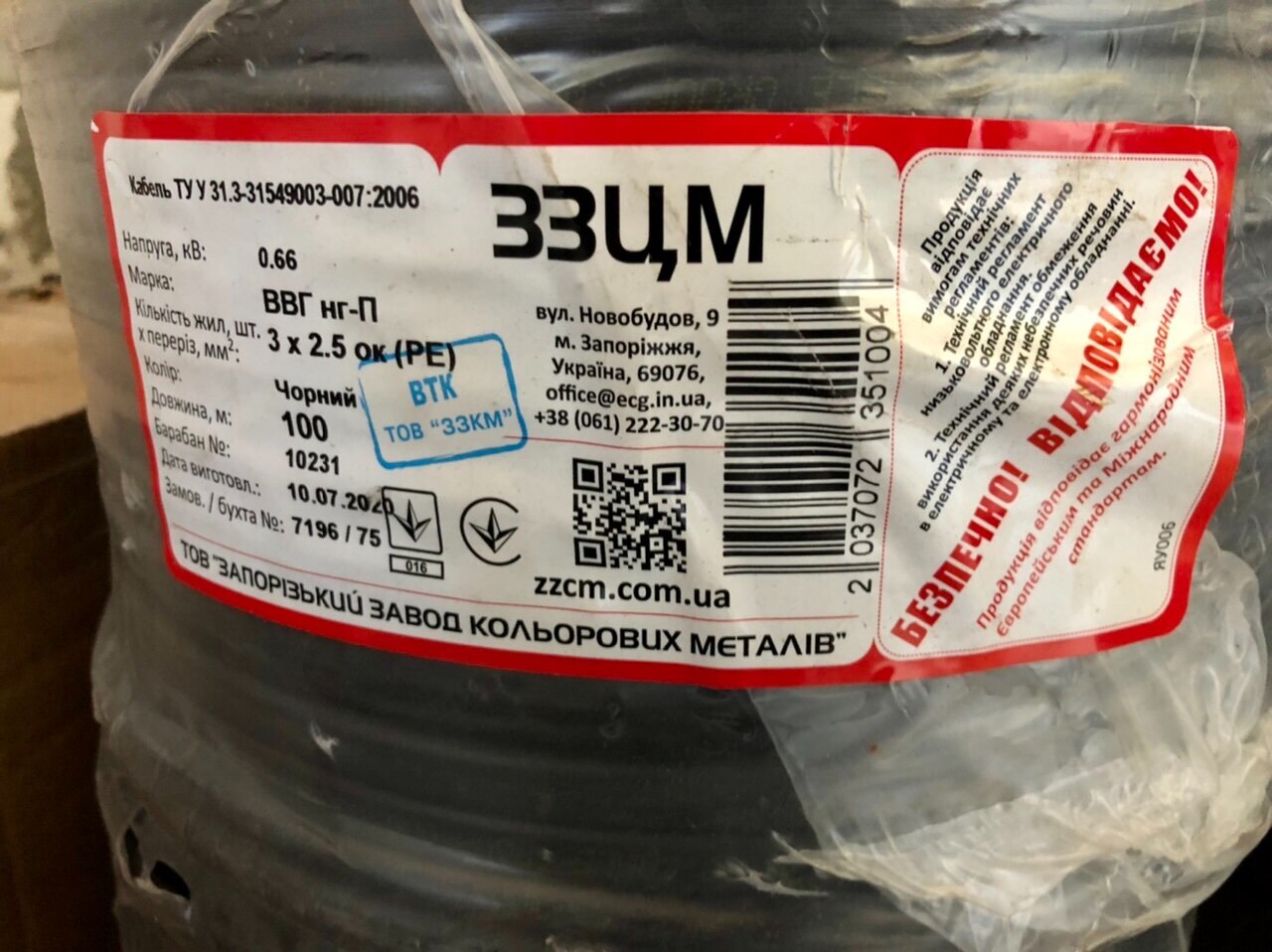

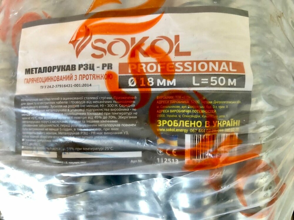

Astrolog_ua Опубліковано: 4 вересня 2021 Автор Поділитись Опубліковано: 4 вересня 2021 Забрал километр кабеля. Оригинал? Рукав И распред коробки 1 Посилання на коментар Поділитися на інших сайтах More sharing options...
normal Опубліковано: 4 вересня 2021 Поділитись Опубліковано: 4 вересня 2021 Можно было бы и уболтать электрика на монтаж без коробок... 1 Посилання на коментар Поділитися на інших сайтах More sharing options...
mib Опубліковано: 4 вересня 2021 Поділитись Опубліковано: 4 вересня 2021 24 минуты назад, normal сказал: Можно было бы и уболтать электрика на монтаж без коробок... И километр превратился бы в два хотя я этим путем и пошел зато сейчас довольно просто решается задача с автоматизацией так как от каждой точки идет свой кабель в щит 1 Посилання на коментар Поділитися на інших сайтах More sharing options...
Сергей НСТ Опубліковано: 4 вересня 2021 Поділитись Опубліковано: 4 вересня 2021 2 часа назад, Astrolog_ua сказал: Забрал километр кабеля. Без проекта? Посилання на коментар Поділитися на інших сайтах More sharing options...
normal Опубліковано: 4 вересня 2021 Поділитись Опубліковано: 4 вересня 2021 5 минут назад, mib сказал: И километр превратился бы в два Без коробок это не значит отдельная линия на точку, это просто монтаж в подрозетниках - к которым всегда есть доступ и не нужно в обоях на стене или за потолком вырезать дырку и портить дизайн, чтобы был доступ к коробке (по правилам к ней он нужен), ну и такой монтаж не требует скруток или паек, все решается штатными винтовыми клеммами или парочкой ваго). К слову у меня на 180м2 монтаж без коробок вышел в около 300-320м кабеля на свет и розетки, если делать через электрика, может выйти и 3-4км кабеля (потому я и настаивал проверять этот момент) 4 Посилання на коментар Поділитися на інших сайтах More sharing options...
