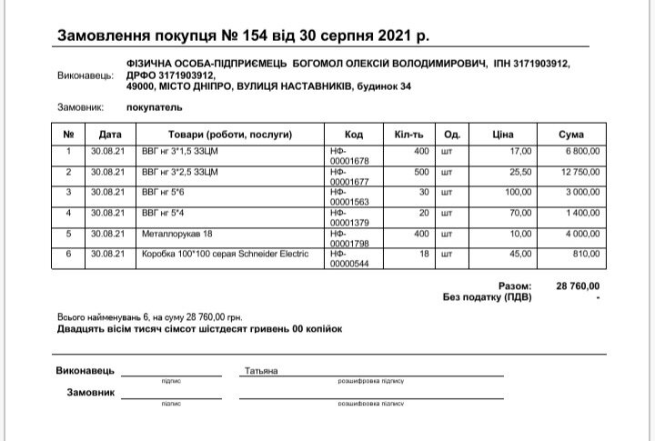

Astrolog_ua Опубліковано: 31 серпня 2021 Автор Поділитись Опубліковано: 31 серпня 2021 2 сентября должен стартовать электрик. Дал мне список, нужный на старте и я занялся поиском. По ценам, как уже обычно, дурдом. Старт был с 37к, в итоге самую дешевую смету нашёл в Днепре. Доставка до Киева выйдет 750 грн. 2 Посилання на коментар Поділитися на інших сайтах More sharing options...
Tamburello Опубліковано: 31 серпня 2021 Поділитись Опубліковано: 31 серпня 2021 5 минут назад, Astrolog_ua сказал: 2 сентября должен стартовать электрик. Дал мне список, нужный на старте и я занялся поиском. По ценам, как уже обычно, дурдом. Старт был с 37к, в итоге самую дешевую смету нашёл в Днепре. Доставка до Киева выйдет 750 грн. и почем он взял за затянуть провод в металлорукав? Посилання на коментар Поділитися на інших сайтах More sharing options...
metall_version Опубліковано: 31 серпня 2021 Поділитись Опубліковано: 31 серпня 2021 (змінено) а зачем металлорукав? абсолютно бесполезная вещь с точки зрения пожаробезопасности, просто деньги на ветер, может развечто от мышей спасет) куда кабеля 5*6 и 5*4? зы:2,5 и 1,5 дешевый какойто, сейчас цена на норм кабель выше Змінено 31 серпня 2021 користувачем metall_version Посилання на коментар Поділитися на інших сайтах More sharing options...
standov Опубліковано: 31 серпня 2021 Поділитись Опубліковано: 31 серпня 2021 1 час назад, metall_version сказал: зы:2,5 и 1,5 дешевый какойто, сейчас цена на норм кабель выше без ПДВ же Посилання на коментар Поділитися на інших сайтах More sharing options...
Astrolog_ua Опубліковано: 31 серпня 2021 Автор Поділитись Опубліковано: 31 серпня 2021 9 часов назад, Tamburello сказал: и почем он взял за затянуть провод в металлорукав? завтра-послезавтра скажу Посилання на коментар Поділитися на інших сайтах More sharing options...
Astrolog_ua Опубліковано: 31 серпня 2021 Автор Поділитись Опубліковано: 31 серпня 2021 3 часа назад, metall_version сказал: куда кабеля 5*6 и 5*4? ввод в дом от счетчика и от генератора (будущего). Посилання на коментар Поділитися на інших сайтах More sharing options...
Astrolog_ua Опубліковано: 31 серпня 2021 Автор Поділитись Опубліковано: 31 серпня 2021 2 часа назад, standov сказал: без ПДВ же с пдв, уже оплатил. Посилання на коментар Поділитися на інших сайтах More sharing options...
normal Опубліковано: 31 серпня 2021 Поділитись Опубліковано: 31 серпня 2021 На ваш дом ИМХО с головой хватит 24 автомата, при средней длине линии 17 метров, выйдет всего 408 метров - не забудьте проконтролировать куда пойдут лишние 500 метров Посилання на коментар Поділитися на інших сайтах More sharing options...
standov Опубліковано: 31 серпня 2021 Поділитись Опубліковано: 31 серпня 2021 5 минут назад, normal сказал: На ваш дом ИМХО с головой хватит 24 автомата о_О, вот бы мне такие таланты 5 минут назад, normal сказал: не забудьте проконтролировать куда пойдут лишние 500 метров вообще там по смете 500 это похоже освещение (1.5), вы можете вот так-же фокус математический и тут провернуть? до жути интересно сколько уйдет провода на свет у ТС на глаз 3 Посилання на коментар Поділитися на інших сайтах More sharing options...
metall_version Опубліковано: 31 серпня 2021 Поділитись Опубліковано: 31 серпня 2021 35 минут назад, Astrolog_ua сказал: ввод в дом от счетчика а сколько кВт, и какое отопление, газ-электро или другое? Посилання на коментар Поділитися на інших сайтах More sharing options...
normal Опубліковано: 31 серпня 2021 Поділитись Опубліковано: 31 серпня 2021 16 минут назад, standov сказал: до жути интересно сколько уйдет провода на свет у ТС на глаз Так это зависит от таксиста электрика, будет он везти укладывать коротким путем или наоборот наматывать километраж... Половина длины дома 8м + расстояние от щита к потолку 1.5м + от потолка к выключателю 2м + от выключателя к потолку 2м + запас монтажа 1.5м = 15м = средняя длина линиии, если щиток расположен в центре дома (на стене между коридор\тамбур\топкова). К соседней люстре не обязательно пускать отдельную линию от щитка, можно шлейфовать от ближайшего выключателя, тогда пойдет кабеля меньше средней длины. На шлейфование точечных наоборот пойдет больше средней длины, но в сумме оно перекроет друг друга. Конечно можно и на каждую лампочку пускать линию от щита, тогда подождем смету от электрика на щиты Посилання на коментар Поділитися на інших сайтах More sharing options...
standov Опубліковано: 31 серпня 2021 Поділитись Опубліковано: 31 серпня 2021 2 минуты назад, normal сказал: Так это зависит от таксиста электрика, будет он везти укладывать коротким путем или наоборот наматывать километраж... Половина длины дома 8м + расстояние от щита к потолку 1.5м + от потолка к выключателю 2м + от выключателя к потолку 2м + запас монтажа 1.5м = 15м = средняя длина линиии, если щиток расположен в центре дома (на стене между коридор\тамбур\топкова). К соседней люстре не обязательно пускать отдельную линию от щитка, можно шлейфовать от ближайшего выключателя, тогда пойдет кабеля меньше средней длины. На шлейфование точечных наоборот пойдет больше средней длины, но в сумме оно перекроет друг друга. Конечно можно и на каждую лампочку пускать линию от щита, тогда подождем смету от электрика на щиты 24 автомата то как ) а если не в центре? А если в противоположном кухне углу (а на кухне 2/3 розеток да еще и без шлейфования желательно) 1 Посилання на коментар Поділитися на інших сайтах More sharing options...
normal Опубліковано: 31 серпня 2021 Поділитись Опубліковано: 31 серпня 2021 8 минут назад, standov сказал: 24 автомата то как ) У моих родителей вообще один автомат на весь дом, как? 16 минут назад, standov сказал: а если не в центре? А если в противоположном кухне углу Вот! Если щит поставить в крайней спальне, то и этого кабеля не хватит Посилання на коментар Поділитися на інших сайтах More sharing options...
standov Опубліковано: 31 серпня 2021 Поділитись Опубліковано: 31 серпня 2021 (змінено) 7 минут назад, normal сказал: У моих родителей вообще один автомат на весь дом, как? но не 24 же, почему тут 24? Если бы вы написали "1" я бы конечно тихо проматерился но не удивился бы точно ) а тут "24". У меня конечно есть версия про анаграмму универсального числа 42, но не может же быть все так просто 7 минут назад, normal сказал: Вот! Если щит поставить в крайней спальне, то и этого кабеля не хватит ага, вы сторонник ставить не там где удобно хозяевам а там где удобно монтажнику, ок, тут разобрались ) Змінено 31 серпня 2021 користувачем standov 3 Посилання на коментар Поділитися на інших сайтах More sharing options...
normal Опубліковано: 31 серпня 2021 Поділитись Опубліковано: 31 серпня 2021 15 минут назад, standov сказал: почему тут 24? У меня ушло 18 автоматов и я особо не экономил, но видя что ТС более расточительный, то просто приплюсовал ещё 6 про запас 15 минут назад, standov сказал: вы сторонник ставить не там где удобно хозяевам а там где удобно монтажнику Я себе сам монтировал и выбирал место поближе к кухне и проходному месту в центре дома, под щитом кстати и коллектор ТП расположил, чтобы расход трубы сократить и контура сделать максимально одинаковыми Посилання на коментар Поділитися на інших сайтах More sharing options...
Astrolog_ua Опубліковано: 1 вересня 2021 Автор Поділитись Опубліковано: 1 вересня 2021 11 часов назад, metall_version сказал: а сколько кВт, и какое отопление, газ-электро или другое? 17 кВт, все электро. Посилання на коментар Поділитися на інших сайтах More sharing options...
Astrolog_ua Опубліковано: 1 вересня 2021 Автор Поділитись Опубліковано: 1 вересня 2021 11 часов назад, normal сказал: На ваш дом ИМХО с головой хватит 24 автомата, при средней длине линии 17 метров, выйдет всего 408 метров - не забудьте проконтролировать куда пойдут лишние 500 метров я вот ничего не понял честно говоря. 1 Посилання на коментар Поділитися на інших сайтах More sharing options...
Astrolog_ua Опубліковано: 1 вересня 2021 Автор Поділитись Опубліковано: 1 вересня 2021 (змінено) 10 часов назад, normal сказал: Так это зависит от таксиста электрика, будет он везти укладывать коротким путем или наоборот наматывать километраж... Половина длины дома 8м + расстояние от щита к потолку 1.5м + от потолка к выключателю 2м + от выключателя к потолку 2м + запас монтажа 1.5м = 15м = средняя длина линиии, если щиток расположен в центре дома (на стене между коридор\тамбур\топкова). К соседней люстре не обязательно пускать отдельную линию от щитка, можно шлейфовать от ближайшего выключателя, тогда пойдет кабеля меньше средней длины. На шлейфование точечных наоборот пойдет больше средней длины, но в сумме оно перекроет друг друга. Конечно можно и на каждую лампочку пускать линию от щита, тогда подождем смету от электрика на щиты добавим еще провода на террасу, на фасадное освещение, на чердак, на скважину. добавим еще линии резервного питания от генератора - это по 1 розетке в комнату, освещение, пара розеток на кухне, на насос чтобы вода была, на роутер, систему охраны и систему очистки воды. ... а еще забыл на входную группу - калитка, ворота, освещение. Змінено 1 вересня 2021 користувачем Astrolog_ua Посилання на коментар Поділитися на інших сайтах More sharing options...
