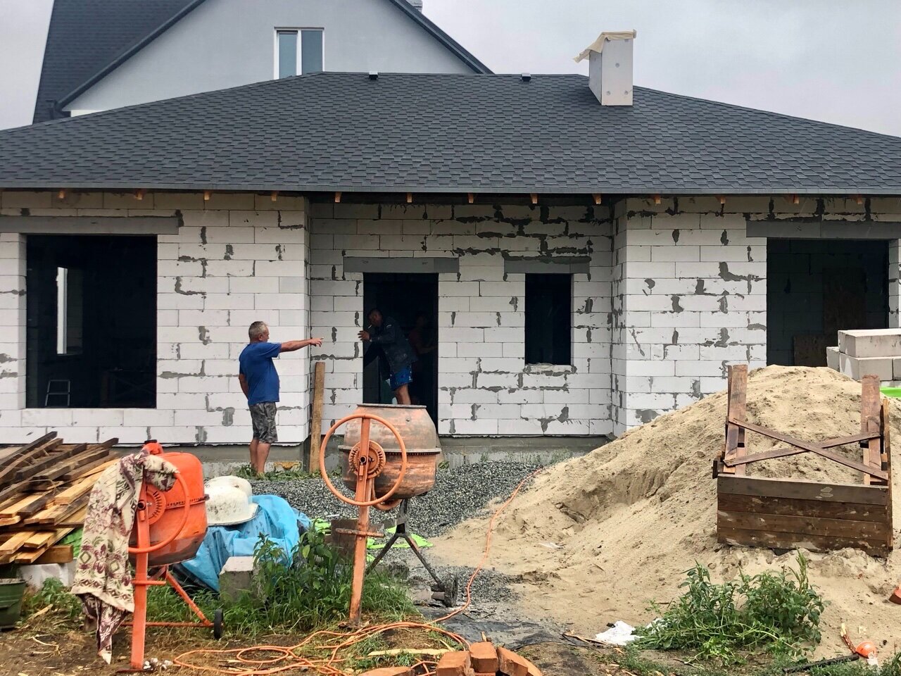

Dendnepr Опубліковано: 18 серпня 2021 Поділитись Опубліковано: 18 серпня 2021 (змінено) В 14.08.2021 в 12:17, Astrolog_ua сказал: Спросил. Пачки мешали. 4 человека брали по пачке и шли поочерёдно, т.е. 4 листа подряд из 4-х разных пачек. Оранжевые пятна - опилки - сметали со стропильной системы. Думаете они пачки с собой носили по крыше? Каждый свою? 😉 Пачку дожили в одно место и все, кто рядом клепал битумку - брали из этой пачки. Я сразу поднимал наверх много паек, потом местами делал стопки из разных пачек. Три - четырем пачки с 4аждой брал по пару листов в разном порядке и в стопочку. И клепал - уже из этой сборной стопочки брал Змінено 18 серпня 2021 користувачем Dendnepr Посилання на коментар Поділитися на інших сайтах More sharing options...

Astrolog_ua Опубліковано: 18 серпня 2021 Автор Поділитись Опубліковано: 18 серпня 2021 6 часов назад, Dendnepr сказал: Думаете они пачки с собой носили по крыше? Каждый свою? 😉 Пачку дожили в одно место и все, кто рядом клепал битумку - брали из этой пачки. Свечку не держал - не скажу. Сегодня выглядит так: 3 Посилання на коментар Поділитися на інших сайтах More sharing options...
