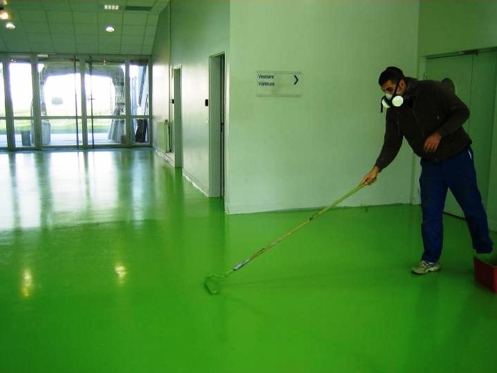

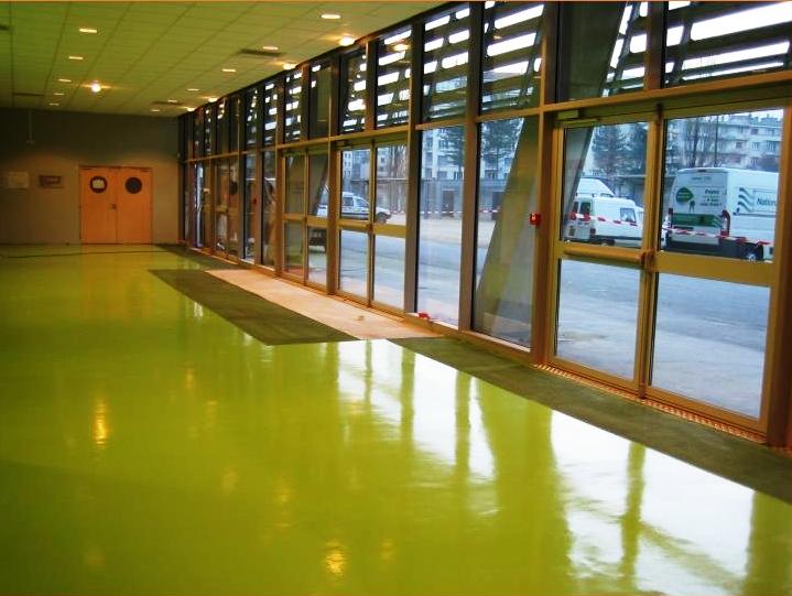

mikednepr Опубліковано: 23 листопада 2009 Автор Поділитись Опубліковано: 23 листопада 2009 Ну не все. Но ходят.;) Любители направления Hi-Tec, Industry или лофтов, к примеру. Правильно законченный бетонный пол или стяжка могут быть даже очень. Оччччччень долговечный, Оччччень легко моется, Очччччень приятный для ноги. Забыл. Он еще и красивый Но мне кажется, что всетаки 98% Посилання на коментар Поділитися на інших сайтах More sharing options...

Propeller Опубліковано: 22 жовтня 2010 Поділитись Опубліковано: 22 жовтня 2010 Добрый день! Стою перед выбором пола в офис, не очень затратный вариант, рассматриваю ламинат 32-й класс, так как проще с монтажом, но отговаривают меня, говорят что и года не пролежит, может плитку, сколько с работой обойдется укладка плитки? переплатить за ламинат - на сколько увеличит его срок службы? Что посоветуете? Если стяжка ровная и не очень царапается ключом, то пол можно просто покрасить. Специальными красками. Цвет, конечно, можно и по-скромнее. Посилання на коментар Поділитися на інших сайтах More sharing options...
