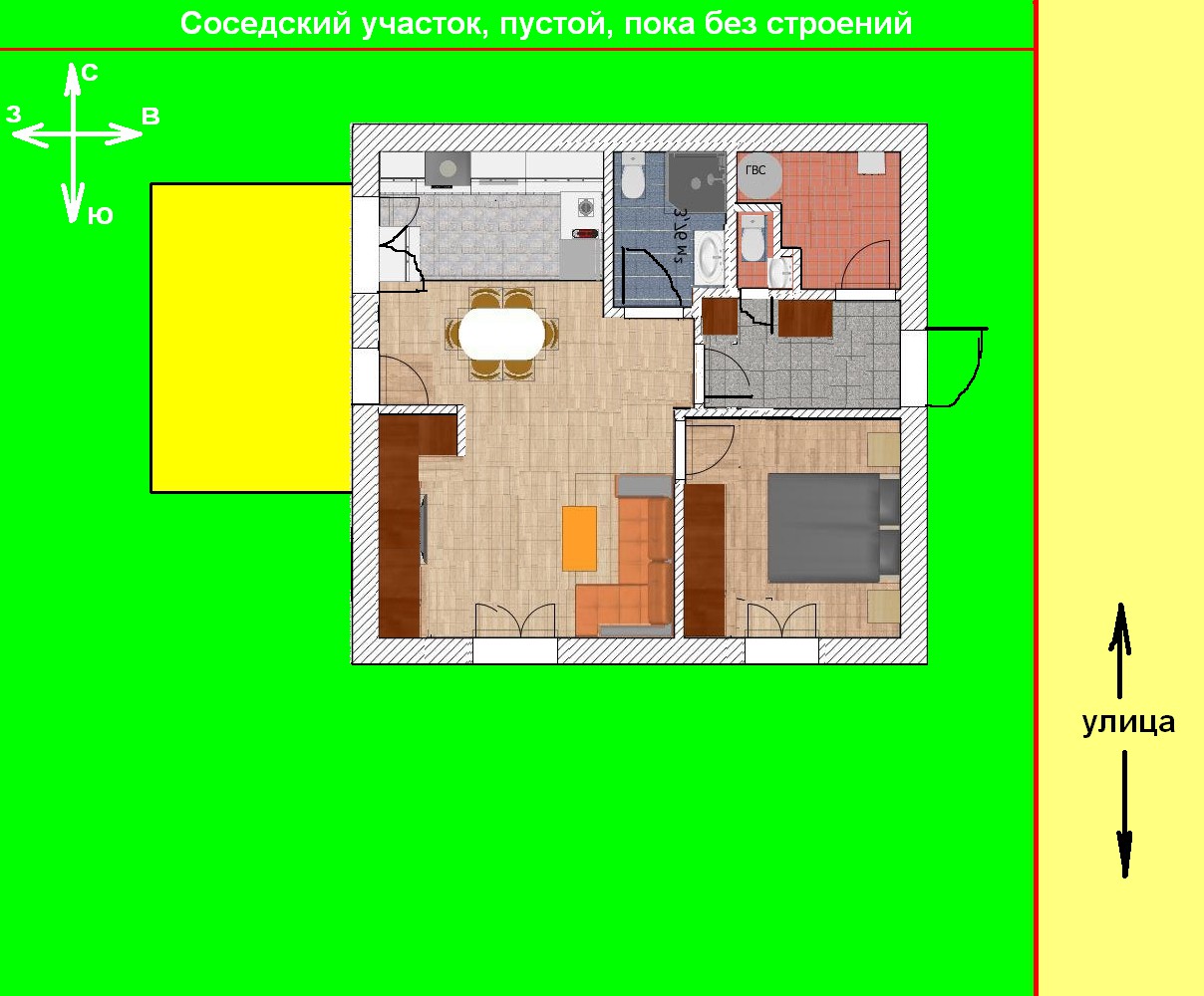

Dark Опубліковано: 26 квітня 2021 Автор Поділитись Опубліковано: 26 квітня 2021 @Alvalk, это уже ближе к моим хотелкам. Только окно из кухни я бы передвинул ближе к обеденному столу. Только топочная маловата наверно. В соседней теме пишу, что топочная должна быть не меньше 5 кв. м. Посилання на коментар Поділитися на інших сайтах More sharing options...
Alvalk Опубліковано: 26 квітня 2021 Поділитись Опубліковано: 26 квітня 2021 Только окно из кухни я бы передвинул ближе к обеденному столу. я исходил из того, чтобы окно хорошо освещало рабочую поверхность кухонных столов. Да и на обеденный стол света достанется. А вот ставить окно напротив обеденного стола - тогда оно открываться будет прямо над столом. Мне как-то не нравится такой вариант, но дело Ваше, в Вашем доме все должно нравитться Вам, а не мне. Опять же, вопрос отопления. Что планируете? Теплый пол? Фанкойлы? При окне напротив обеденного стола фанкойл уже не станет. А тепло от теплого пола может частично блокироваться столом, в результате чего повышается вероятность возникновения конденсата на окне. В соседней теме пишу, что топочная должна быть не меньше 5 кв. м. Требований никаких нет. Площадь - любая, в которую впихнете все оборудование. Забирать 10% от общей площади - это перебор. Но если хотите, могу чуть расширить дом и увеличить топочную. Добавлено через 2 минуты Как его лучше сориентировать на участке. Дом планируется в углу участка. А как сориентирован участок по сторонам света? С какой стороны фасад? 1 Посилання на коментар Поділитися на інших сайтах More sharing options...
c_vitaliy Опубліковано: 26 квітня 2021 Поділитись Опубліковано: 26 квітня 2021 Вход в дом без тамбура прямо на кухню - это не для нашего климата. Панорамная стена? Драбына наверх? Отсутствие изолированной спальни? Почему не для нашего. Отряды пионеров бегают? И по второму: детские комплесы или мания величия? Посилання на коментар Поділитися на інших сайтах More sharing options...

Dark Опубліковано: 26 квітня 2021 Автор Поділитись Опубліковано: 26 квітня 2021 А вот ставить окно напротив обеденного стола - тогда оно открываться будет прямо над столом. Наверно окно нормально стоит. Я хочу сделать еще террасу возле кухни и через это окно подавать хавчик с кухни на террасу. Еще рядом с окном надо сделать выход на террасу. Если стол отодвинуть на центр, а выход на террасу сделать рядом с окном или чуть дальше? Будет нормально? Опять же, вопрос отопления. Что планируете? Теплый пол? Вот, этого пока не знаю. Я в поиске правильного решения. Я выше в теме писал, что хочу еще топочно-варочную печь на кухне. Вдруг электрику отключат, так буду печью топить и хавчик на ней варить. А как сориентирован участок по сторонам света? С какой стороны фасад? Фасад с восточной стороны. Вот смотрю на этот план, и понимаю, что не хватает второго санузла (сральник + рукомойник) где-то при входе. Санузел с душевой - место интимное, которым должны пользоваться только хозяева дома. Я даже подумываю сделать в него вход со спальни, а вот для гостей или случайных визитеров, нужен отдельный санузел, желательно ближе ко входу в дом. И самому удобно с улицы забежать по быстрому, если на улице чем-то занимаешься. Только куда его влепить? ХЗ. Еще не нравится, что топочная не возле кухни. Была бы топочная возле кухни, то можно было бы топочную с печью совместить и сделать загрузку дров в печь прямо из топочной. Вот если бы тамбур и топочную поменять местами, но тогда из тамбура в дом не пройти. Короче, надо еще думать и думать. Посилання на коментар Поділитися на інших сайтах More sharing options...
vadimv Опубліковано: 27 квітня 2021 Поділитись Опубліковано: 27 квітня 2021 (змінено) Почему не для нашего.Потому что при открывании двери с улицы прямо на кухню: 1) Зимой внутрь залетает сугроб снега, а на улицу вылетает несколько кубометров теплого воздуха. 2) Летом залетают тучи мух. 3) На обуви внутрь постоянно тянется грязь и песок. И по второму: детские комплесы или мания величия?Я не знаю - лазить по практически вертикальной драбыне в "спальню", которая не изолирована от кухни-гостиной ни по запахам ни по звуку, ни по освещению - это комплесы или мания величия? А панорамное окно во всю стену - это что? Змінено 27 квітня 2021 користувачем vadimv Посилання на коментар Поділитися на інших сайтах More sharing options...
Alvalk Опубліковано: 27 квітня 2021 Поділитись Опубліковано: 27 квітня 2021 Если стол отодвинуть на центр, а выход на террасу сделать рядом с окном или чуть дальше? Будет нормально? Смотрите по себе и своим желаниям. Главное, чтобы Вам было так удобно. Я на своем варианте Вашего дома пользовался личными наработками своего дома. В общем взвесьте все за и против. Подумайте, не будет ли мешать дверь там, где Вы ее поставите, как часто у Вас бывают гости, планируете ли вы делать цоколь и поднимать террасу на уровень пола, и тогда решение будет ближе. Вот, этого пока не знаю. Я в поиске правильного решения. Все правильные решения для низкотемпературной системы отопления (которая используется с тепловым насосом, и не только), я уже перечислил - теплый пол и фанкойл. Теплый пол - штука очень хорошая для отопления, но инерционная (это и плюс, и минус). Фанкойл позволяет быстрее изменить температуру в помещении, а также его можно использовать летом для охлаждения. Я пока подумываю в своем доме сделать ТП+фанкойлы. Фасад с восточной стороны. в идеале дайте план своего участка с указанием соседских построек рядом. Пока, имея минимум информации, я бы расположил тот проект, что нарисовал, боком, вход с севера, кухня с востока, спальня и гостинная с юга, плюс с южной стороны правильный свес крыши Санузел с душевой - место интимное, которым должны пользоваться только хозяева дома. Я даже подумываю сделать в него вход со спальни, а вот для гостей или случайных визитеров, нужен отдельный санузел, желательно ближе ко входу в дом. Не проблема, но без увеличения площади дома не получится. Была бы топочная возле кухни, то можно было бы топочную с печью совместить и сделать загрузку дров в печь прямо из топочной. У Вас какое-то жуткое объединение современных технологий (ТН) с древними (печь). Я понимаю, свет могут выключить. Но ведь не на 5 суток же? Резерв по отоплению надо иметь, конечно. Поделюсь мыслями, что я рассматривал для себя. 1.Камин. Красиво и уютно. Но важно правильно сделать, а потом еще надо обслуживать дымоход, мыть стекло... Но впрочем если Вас не пугает печь, то эти недостатки таковыми не являются. А чтобы приготовить покушать при отелючении электричества, сейчас есть варианты компактных газовых плиток с небольшими газовыми балонами (от 100г до 5л) 2.Генератор. Его плюс в том, что он не только включит ТН, но и даст свет во всем доме. 3.Вышеперечисленные варианты нужны для длительного отключения. При умеренном отключении по моим расчетам этрого не надо, потому что: - теплый пол одновременно является хорошим аккумулятором тепла. Он будет остывать медленно, отдавая тепло -внутренние стены планирую кирпичные. Это тоже отличный теплоаккумулятор -наружные стены теплые, газобетон плюс минвата. Газобетон пусть и не такой хороший теплоаккумулятор, как кирпич, но тоже будет иметь запас тепла. Но главное - хорошо утепленная наружная стена будет отдавать тепло на улицу ОЧЕНЬ медленно -ну и последнее. Склоняюсь пока к ТН с буферным баком. Который по совместительству тоже будет являться теплоаккумулятором. Небольшой, литров на 300, но для теплого дома и это немало. Но в моем случае запланированы солнечные батареи и аккумуляторы, поэтому насос сможет какое-то гонять теплоноситель и без генератора. P.S.Вы уверены, что 1 спальни достаточно? Нет, не для гостей, но может дети, внуки? 1 Посилання на коментар Поділитися на інших сайтах More sharing options...

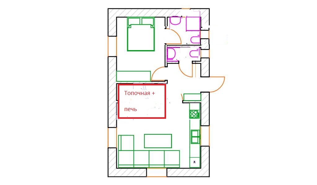

whisker Опубліковано: 27 квітня 2021 Поділитись Опубліковано: 27 квітня 2021 Вот смотрю на этот план, и понимаю, что не хватает второго санузла (сральник + рукомойник) где-то при входе. Санузел с душевой - место интимное, которым должны пользоваться только хозяева дома. Я даже подумываю сделать в него вход со спальни, а вот для гостей или случайных визитеров, нужен отдельный санузел, желательно ближе ко входу в дом. И самому удобно с улицы забежать по быстрому, если на улице чем-то занимаешься. Только куда его влепить? ХЗ. Скажите, а минимальная площадь ограничена бюджетом мероприятия или минимальным пятном застройки существующего участка? Сильно подозреваю, что первое. При минимализме речь о втором санузле не идет вообще. Это а) площадь и б) - недешевое наполнение. Первый и единственный санузел со входом со спальни не удобен, потому что днем придется его посещать через спальню. Спальня более интимное место чем с/у. Что там увидит гость такого, что страшно показать? Второй туалет - уличный. Цена вопроса - долларов двести и три дня времени. Ищите планировку, в которой объединена мокрая зона. Кухню, с/у, котельную надо расположить в одном углу, чтобы укоротить коммуникации. В доме предложенной планировки самые бесполезные вещи - диван и телевизор. Они занимают площадь около 15 кв. м. В то время как совершенно нет мест для хранения вещей и кладовки. В доме должно быть место для хранения недельного (лучше двухнедельного) запаса продуктов. Шкаф в спальне позволяет разместить только постельное белье и вещи на сезон для одного человека. Остальное куда ? На чердак? Еще не нравится, что топочная не возле кухни. Была бы топочная возле кухни, то можно было бы топочную с печью совместить и сделать загрузку дров в печь прямо из топочной. ... Печь сильно ворует площадь. И размещать ее придется чуть ли не в центре жилища. Если очень важна альтернатива - твердотопливный котел. По материалам поместиться можно в 3-4 куе. 1 Посилання на коментар Поділитися на інших сайтах More sharing options...
vadimv Опубліковано: 27 квітня 2021 Поділитись Опубліковано: 27 квітня 2021 (змінено) панорамное окно - ну таки красивоНо не дешево.не хватает второго санузла (сральник + рукомойник) где-то при входе. Санузел с душевой - место интимное, которым должны пользоваться только хозяева дома. Я даже подумываю сделать в него вход со спальни, а вот для гостей или случайных визитеров, нужен отдельный санузел, желательно ближе ко входу в дом. И самому удобно с улицы забежать по быстрому, если на улице чем-то занимаешься. Только куда его влепить? ХЗ. Еще не нравится, что топочная не возле кухни. Была бы топочная возле кухни, то можно было бы топочную с печью совместить и сделать загрузку дров в печь прямо из топочной.Как вам такой вариант - 45 кв.м (5х9)? Змінено 27 квітня 2021 користувачем vadimv 1 Посилання на коментар Поділитися на інших сайтах More sharing options...
Alvalk Опубліковано: 27 квітня 2021 Поділитись Опубліковано: 27 квітня 2021 В доме предложенной планировки самые бесполезные вещи - диван и телевизор. Они занимают площадь около 15 кв. м. В то время как совершенно нет мест для хранения вещей и кладовки. Да не вопрос. Я предложил лишь вариант планировки. Вместо дивана с телевизором можно поставить перегородки и сделать кладовку с большой гардеробной, а весь день проводить либо на кухне, либо в спальне, если кому-то так больше нравится В доме должно быть место для хранения недельного (лучше двухнедельного) запаса продуктов. На случай ядерной войны? Я просто не понимаю слова "должно" в данном контексте. Но в целом двухкамерный холодильник и одна полочка в кухонной мебели прекрасно с этим справятся. Шкаф в спальне позволяет разместить только постельное белье и вещи на сезон для одного человека. Либо Вы никогда не видели шкаф-купе от стенки до стенки от пола до потолка, либо у Вас слишком много вещей... Ищите планировку, в которой объединена мокрая зона. Кухню, с/у, котельную надо расположить в одном углу, чтобы укоротить коммуникации. Не сказал бы, что на том проекте слишком длинные коммуникации. Но если хочется еще короче - не проблема. Главное, чтобы автор определился, что ему все-таки надо. 3 Посилання на коментар Поділитися на інших сайтах More sharing options...

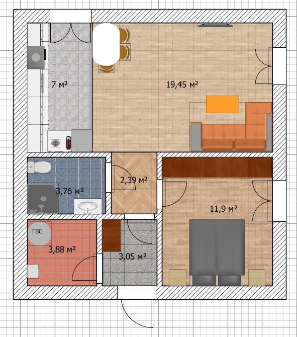

Dark Опубліковано: 27 квітня 2021 Автор Поділитись Опубліковано: 27 квітня 2021 Как вам такой вариант - 45 кв.м (5х9)? Отсутствует тамбур и прямоугольная форма более затратная, чем квадратная. Посилання на коментар Поділитися на інших сайтах More sharing options...
Dark Опубліковано: 27 квітня 2021 Автор Поділитись Опубліковано: 27 квітня 2021 В то время как совершенно нет мест для хранения вещей и кладовки. На участке планируется еще отдельно стоящий гараж с мастерской. Если очень важна альтернатива - твердотопливный котел Для него надо большая топочная, в соседней теме писали. И еще на нем нельзя готовить. В общем, понял, что от печи надо отказаться. В гараже будет храниться на всякий пожарный бензогенератор и баллон с газом для готовки пищи. в идеале дайте план своего участка с указанием соседских построек рядом. Вы в AutoCAD не работаете? Есть автокадовский файл с топосъемкой 1:500. шкаф-купе от стенки до стенки от пола до потолка А можно на одну из дверей такого шкаф-купе прикрутить телевизор? с древними (печь). От печи придется отказаться, а вот от второго с/у вряд ли. Изобразил домик на участке. Террасу на глаз пририсовал, что бы было понятно, где она будет. Уменьшил спальню, но увеличил гостиную. Зачем мне большая спальня? Уменьшил площадь кухни, что бы увеличить площадь для второго с/у. Правда, как толком впихнуть второй с/у не придумал. Пока нарисовал для прикидки, но получилась хрень какая-то. Надо думать еще, как лучше сделать. Плохо, что на изначальном проекте не указаны длина и ширина помещений, поэтому не знаю толком, что у меня получилось. Еще подвигал окна, дверные проемы. Не уверен, правильно ли делать окно из спальни на юг? В общем, пока остановился на таком варианте, так как мозг уже закипел, надо отдохнуть. Жду критики. Посилання на коментар Поділитися на інших сайтах More sharing options...
Dark Опубліковано: 27 квітня 2021 Автор Поділитись Опубліковано: 27 квітня 2021 Вот думаю, есть ли смысл подключать газ и ставить газовую плиту и газовый котел? Газ проходит, относительно недалеко, не более 100 метров, но знаю, что подключить его будет стоить дорого. Есть в этом смысл? Посилання на коментар Поділитися на інших сайтах More sharing options...

Dark Опубліковано: 27 квітня 2021 Автор Поділитись Опубліковано: 27 квітня 2021 Жду критики. Вот сейчас посмотрел на свое творение и понял, что тамбур можно сделать меньше и вход из него во второй с/у, а в топочную сделать вход уже из холла (или как это место назвать?). Как-то так будет лучше, чем я нарисовал. Добавлено через 2 минуты Уже до газа добрались? А обои какие будут? порнообои Посилання на коментар Поділитися на інших сайтах More sharing options...
vadimv Опубліковано: 27 квітня 2021 Поділитись Опубліковано: 27 квітня 2021 Зачем мне большая спальня?Чтобы не натыкаться на мебель. ИМХО, меньше 12 кв.м делать не стоит. Уменьшил площадь кухни, что бы увеличить площадь для второго с/у. Правда, как толком впихнуть второй с/у не придумал. Пока нарисовал для прикидки, но получилась хрень какая-то. Надо думать еще, как лучше сделать.ИМХО, минимальные размеры 0,9х1,40 - меньше будет тесно. Не уверен, правильно ли делать окно из спальни на юг?Почему бы нет? Просто надо делать свес крыши с южной стороны, который будет летом давать тень на все окно. ЗЫ: самое главное - у вас не нарисована внутренняя несущая стена. 1 Посилання на коментар Поділитися на інших сайтах More sharing options...
Alvalk Опубліковано: 27 квітня 2021 Поділитись Опубліковано: 27 квітня 2021 Вы в AutoCAD не работаете? нет А можно на одну из дверей такого шкаф-купе прикрутить телевизор? Я бы не стал проявлять чудеса инженерной мысли для такого спорного решения. Лучше уж сделать обычную мебель с нишей под ТВ. Это совершенно не мешает сделать мебель от стенки до стенки и от пола до потолка. Вот сейчас посмотрел на свое творение и понял, что тамбур можно сделать меньше и вход из него во второй с/у, а в топочную сделать вход уже из холла (или как это место назвать?). Как-то так будет лучше, чем я нарисовал А может проще не городить вот это все угловатое, а просто поставить в топочную унитаз и мойку? По окнам спальни на юг полностью согласен с vadimv, летом свес прикроет, а зимой меньше топить придется 1 Посилання на коментар Поділитися на інших сайтах More sharing options...
Dark Опубліковано: 27 квітня 2021 Автор Поділитись Опубліковано: 27 квітня 2021 Чтобы не натыкаться на мебель. ИМХО, меньше 12 кв.м делать не стоит. У меня в квартире сейчас 10 кв.м. (2,5 м x 4 м), на мебель не натыкаюсь, хотя из мебели две кровати и две тумбочки. ИМХО, минимальные размеры 0,9х1,40 - меньше будет тесно. с/у? Сделаем. ЗЫ: самое главное - у вас не нарисована внутренняя несущая стена. Есть! Просто Вы не догадались где она. Между спальней и тамбуром, а дальше через гостиную будет лежать балка. А может проще не городить вот это все угловатое, а просто поставить в топочную унитаз и мойку? Я думаю, что не стоит пускать всех подряд к себе в топочную, кто напросится в туалет. Завтра перерисую и выложу. Уже врде созрел вариант. По окнам спальни на юг полностью согласен с vadimv, летом свес прикроет, а зимой меньше топить придется А летом будет электроэнергию жрать на кондиционирование? Может, все-таки сделать окно на восток, а то ни одного окна на восток нет. А как ориентация на участке? Посилання на коментар Поділитися на інших сайтах More sharing options...

vadimv Опубліковано: 28 квітня 2021 Поділитись Опубліковано: 28 квітня 2021 Есть! Просто Вы не догадались где она. Между спальней и тамбуром, а дальше через гостиную будет лежать балка.Я бы не стал городить такие сложные (и думается, недешевые) конструкции в маленьком домике. Может, все-таки сделать окно на восток, а то ни одного окна на восток нет.Вообще говорят, окно спальни на восток - лучшее решение. С точки зрения здоровья. Отсутствует тамбурВсегда можно отгородить снаружи холодный тамбур. В крайнем случае - поставить двойную входную дверь. прямоугольная форма более затратная, чем квадратная.Тут надо учитывать, что в этой прямоугольной форме пролет между стенами 5 м, который легко перекрывается деревянными балками. Поэтому не нужна внутренняя несущая стена, а экономия на ней перекрывает увеличение длины периметра. 1 Посилання на коментар Поділитися на інших сайтах More sharing options...
Alvalk Опубліковано: 28 квітня 2021 Поділитись Опубліковано: 28 квітня 2021 У меня в квартире сейчас 10 кв.м. (2,5 м x 4 м), на мебель не натыкаюсь, хотя из мебели две кровати и две тумбочки. Еще добавить шкаф - и выйдет 12м2 минимум Я думаю, что не стоит пускать всех подряд к себе в топочную, кто напросится в туалет. Мне кажется, Вы слишком много внимания уделяете гостям, а думать надо больше о себе. Городить лишний санузел со ступенчатыми стенами для гостей за свои деньги только для того, чтобы они не наследили в коридоре? Гораздо проще и дешевле купить тапочки и попросить переобуваться. Вы не доверяете гостям? (речь как про вход гостей в туалет в доме, так и про унитаз в топочной) Извините, но нафига Вам такие гости? А летом будет электроэнергию жрать на кондиционирование? нет Хотя как по мне, на картинке свес маловат, но в целом идею показывает 2 Посилання на коментар Поділитися на інших сайтах More sharing options...
