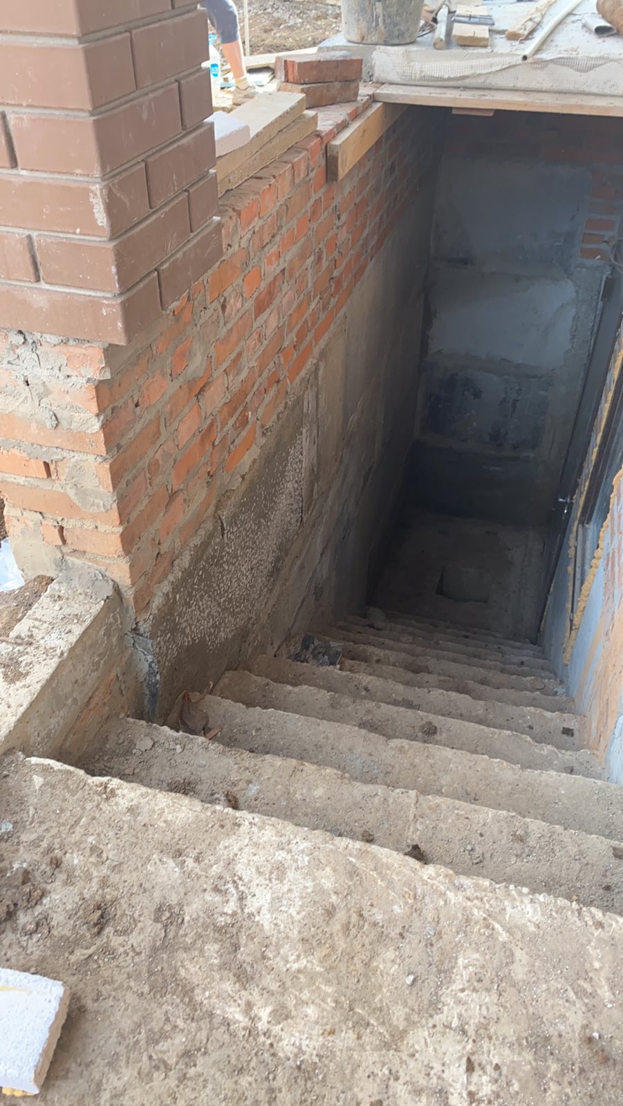

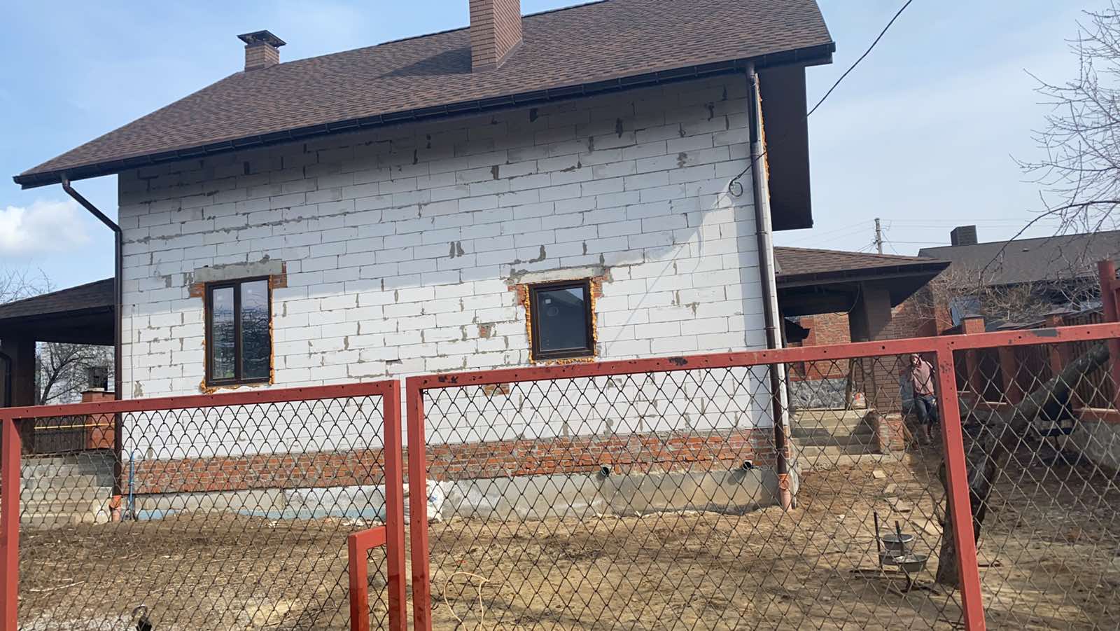

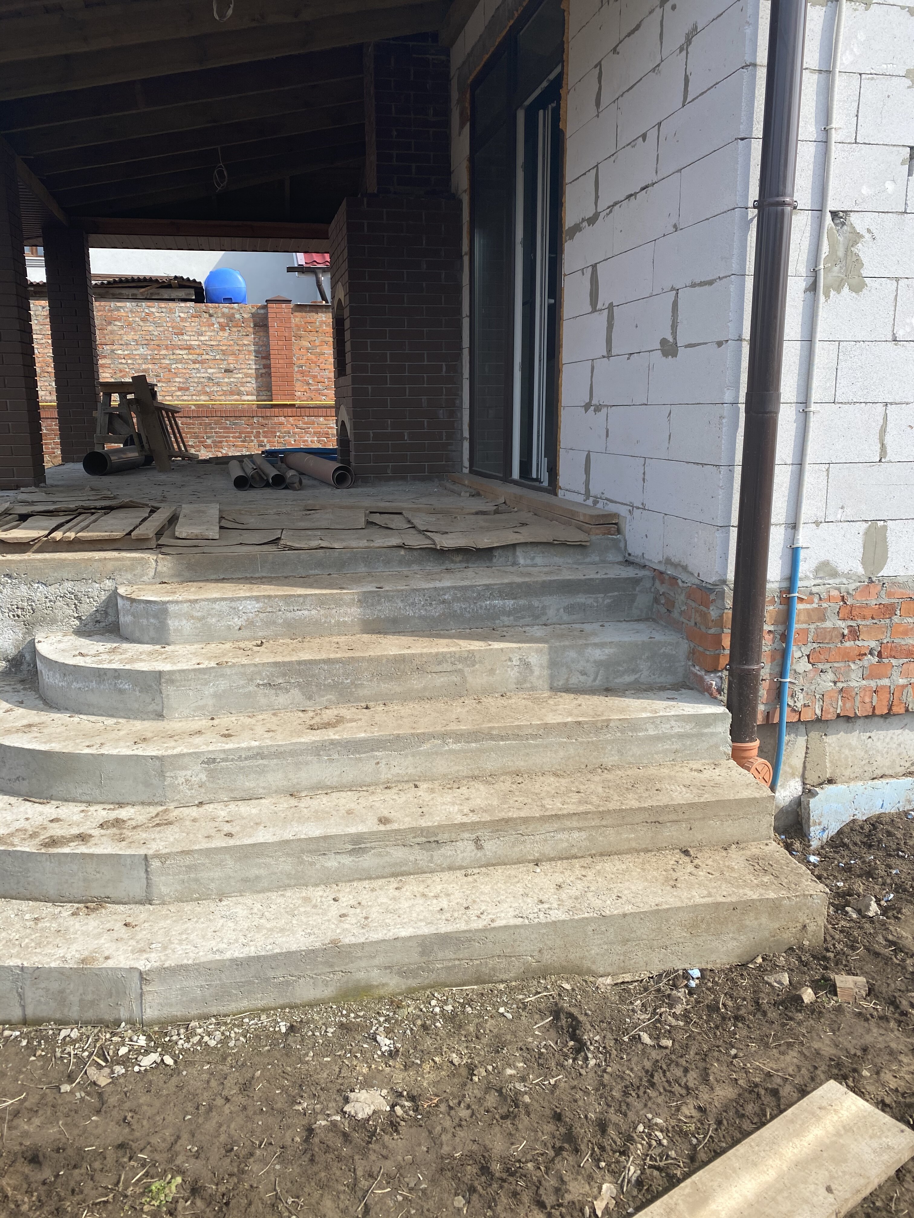

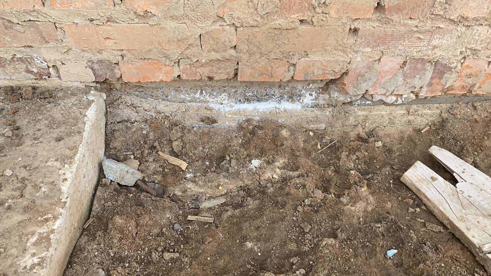

Kochuev Опубліковано: 6 квітня 2021 Поділитись Опубліковано: 6 квітня 2021 Здравствуйте, Есть дом. Фундамент плитный (под частью дома подвал), поверх плиты ФБС, а поверх, судя по тому, что видно - кирпичный армопояс. Армопояс под плиты перекрытия есть. Насколько беспроблемный такой фундамент? Посилання на коментар Поділитися на інших сайтах More sharing options...
wertexan Опубліковано: 6 квітня 2021 Поділитись Опубліковано: 6 квітня 2021 Ну в кирпичах вряд-ли есть арматура. Так что это не армопояс. Если вкратце: армопояса/армошвы (за исключением случая перемычек и пояса под распорной стропилкой) есть страховка от рисков неравномерных деформаций основания (грунта) путем введения продольной арматуры для работы на растяжение. Если их нет — риски появления трещин выше. Если есть — заметно ниже. Вполне возможно, что подушки/армопояса/армошвы во многих случаях так и не оказываются нужны. Но риски. Сколько лет зданию? Была ли сделана геология? Был ли сделан проект марки АБ? 4 Посилання на коментар Поділитися на інших сайтах More sharing options...
Технология Строительства Опубліковано: 6 квітня 2021 Поділитись Опубліковано: 6 квітня 2021 Ну в кирпичах вряд-ли есть арматура. Так что это не армопояс. Если вкратце: армопояса/армошвы (за исключением случая перемычек и пояса под распорной стропилкой) есть страховка от рисков неравномерных деформаций основания (грунта) путем введения продольной арматуры для работы на растяжение. Если их нет — риски появления трещин выше. Если есть — заметно ниже. Вполне возможно, что подушки/армопояса/армошвы во многих случаях так и не оказываются нужны. Но риски. Полностью согласен с коллегой. Посилання на коментар Поділитися на інших сайтах More sharing options...
Kochuev Опубліковано: 6 квітня 2021 Автор Поділитись Опубліковано: 6 квітня 2021 Наличие монолитной плиты под домом как-то влияет на необходимость армопояса поверх фбс? Посилання на коментар Поділитися на інших сайтах More sharing options...
MAESTRO DNEPR Опубліковано: 6 квітня 2021 Поділитись Опубліковано: 6 квітня 2021 Наличие монолитной плиты под домом как-то влияет на необходимость армопояса поверх фбс? Никак, у них разные функции. Отсутствие пояса не смертельно, но в процессе эксплуатации могут возникнуть нюансы... ... как трамбовали грунт под плитой и трамбовали ли его вообще? ... какое армирование плиты? делали ли фото в процессе строительства? ... марка бетона в плите? остались ли накладные на бетон? ...итд 1 Посилання на коментар Поділитися на інших сайтах More sharing options...
