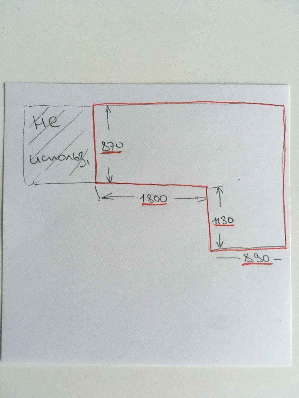

krasiva Опубліковано: 1 грудня 2021 Поділитись Опубліковано: 1 грудня 2021 подниму тему интересует забежная бетонная лестница - Буча высота лестницы 3000мм высота ступеньки 200 ширина ступеньки 214 Посилання на коментар Поділитися на інших сайтах More sharing options...
Александр Мельник Опубліковано: 16 грудня 2021 Поділитись Опубліковано: 16 грудня 2021 Озвученные параметры для лестницы никак не вписываются в концепцию "Удобная лестница" . Я бы предложил вернуться к этапу конструирования лестницы. Исходя из размеров: ширина ступени 300 мм, высота ступени 160-170 мм Посилання на коментар Поділитися на інших сайтах More sharing options...
