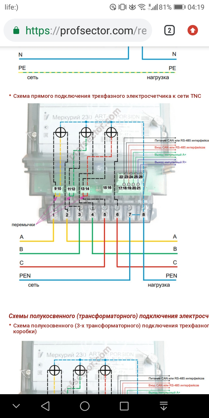

aleksey02 Опубліковано: 8 квітня 2021 Поділитись Опубліковано: 8 квітня 2021 оно то да, просто питание заходит всегда на автомат, и только потом идет на счетчик, а тут люди сип пихают прямо в счетчик, вот я и удивился 1. Ноль заходит в счётчик всегда напрямую, т.е. СИПом. 2. Облэнерго в качестве перемычек автомат-счётчик использует СИП. Посилання на коментар Поділитися на інших сайтах More sharing options...
oleg5 Опубліковано: 8 квітня 2021 Поділитись Опубліковано: 8 квітня 2021 1. Ноль заходит в счётчик всегда напрямую, т.е. СИПом. Не всегда, но часто. Посилання на коментар Поділитися на інших сайтах More sharing options...
igorrius Опубліковано: 9 квітня 2021 Поділитись Опубліковано: 9 квітня 2021 1. Ноль заходит в счётчик всегда напрямую, т.е. СИПом. 2. Облэнерго в качестве перемычек автомат-счётчик использует СИП. 1) Двужильный Сип обычно заходит на 2 полюсный автомат, никак не на счетчик по-правильному 2) обленерго не есть образцом выполнения качественного электромонтажа Посилання на коментар Поділитися на інших сайтах More sharing options...
Firetuf Опубліковано: 9 квітня 2021 Поділитись Опубліковано: 9 квітня 2021 @igorrius, Игорь, ты меня не понял, и смотрю остальных тоже. Какая разница, куда заходит люминявый: в автомат или в счетчик, с точки зрения металла проводника? И то и другое с затяжными болтами. Что там, что там, нужно выполнять подтяжку. Да и меди это тоже касается. Но суть ведь не в этом... 1 Посилання на коментар Поділитися на інших сайтах More sharing options...
ashim1990 Опубліковано: 9 квітня 2021 Поділитись Опубліковано: 9 квітня 2021 1) Двужильный Сип обычно заходит на 2 полюсный автомат, никак не на счетчик по-правильному 2) обленерго не есть образцом выполнения качественного электромонтажа1) Речь шла о трёхфазке. 2) Это да. Но, в целом, их монтаж не так уж часто приходилось переделывать. Посилання на коментар Поділитися на інших сайтах More sharing options...
aleksey02 Опубліковано: 9 квітня 2021 Поділитись Опубліковано: 9 квітня 2021 1) Двужильный Сип обычно заходит на 2 полюсный автомат, никак не на счетчик по-правильному 2) обленерго не есть образцом выполнения качественного электромонтажа Разрыв нуля до счётчика недопустим. Никаких 2п и 4п автоматов быть не может. Посилання на коментар Поділитися на інших сайтах More sharing options...
igorjk Опубліковано: 10 квітня 2021 Поділитись Опубліковано: 10 квітня 2021 Разрыв нуля до счётчика недопустим. Никаких 2п и 4п автоматов быть не может. Кто Вам такое сказал? Это если РEN выполняет функци защиты, тогда да, нельзя. А о какой защите идет речь в двухпроводке? Тем более что Вы пишете про "нуль". 2 Посилання на коментар Поділитися на інших сайтах More sharing options...
Volt-Amper Опубліковано: 10 квітня 2021 Поділитись Опубліковано: 10 квітня 2021 Разрыв нуля до счётчика недопустим. Никаких 2п и 4п автоматов быть не может. Когда дискеты были большими, а мониторы маленькими, внезапно(!) в этажных щитах многоквартирных домов устанавливались "пакетники". И внезапно(!) они "разрывали ноль" именно перед счётчиком, для соблюдения пункта ПУЭ о котором писал Oldman . Посилання на коментар Поділитися на інших сайтах More sharing options...
Oldman Опубліковано: 10 квітня 2021 Поділитись Опубліковано: 10 квітня 2021 Разрыв нуля до счётчика недопустим. Никаких 2п и 4п автоматов быть не может. 1p плюс отдельный 1р быть не может - чтоб не получилось, что ноль отключился, а фаза осталась. А вот 2р - пожалуйста Посилання на коментар Поділитися на інших сайтах More sharing options...
aleksey02 Опубліковано: 11 квітня 2021 Поділитись Опубліковано: 11 квітня 2021 Кто Вам такое сказал? Это если РEN выполняет функци защиты, тогда да, нельзя. А о какой защите идет речь в двухпроводке? Тем более что Вы пишете про "нуль". Защита от воровства электроэнергии! Любой 2п легким движением превращается в 1п + 1п и счётчик больше не считает. Посилання на коментар Поділитися на інших сайтах More sharing options...
ashim1990 Опубліковано: 11 квітня 2021 Поділитись Опубліковано: 11 квітня 2021 Защита от воровства электроэнергии! Любой 2п легким движением превращается в 1п + 1п и счётчик больше не считает.Сами пробовали? Посилання на коментар Поділитися на інших сайтах More sharing options...
igorjk Опубліковано: 12 квітня 2021 Поділитись Опубліковано: 12 квітня 2021 Защита от воровства электроэнергии! Любой 2п легким движением превращается в 1п + 1п и счётчик больше не считает. Это как? Посилання на коментар Поділитися на інших сайтах More sharing options...
Volt-Amper Опубліковано: 12 квітня 2021 Поділитись Опубліковано: 12 квітня 2021 Защита от воровства электроэнергии! Любой 2п легким движением превращается в 1п + 1п и счётчик больше не считает. Откуда вы лезете? 4 Посилання на коментар Поділитися на інших сайтах More sharing options...
igorrius Опубліковано: 12 квітня 2021 Поділитись Опубліковано: 12 квітня 2021 Разрыв нуля до счётчика недопустим. Никаких 2п и 4п автоматов быть не может. как не может ? в частном секторе в основном 2 и 4 полюсные автоматы ставят , видимо это связано с тем, что могут где то перепутать фазу с землей и по нейтральному проводу фаза в дом может зайти. у меня на даче тоже висит двухполюсный автомат . Бывает конечно в жизни экономия, а бывает порнография- это когда экономят 60 грн на одном полюсе автомата Посилання на коментар Поділитися на інших сайтах More sharing options...
Energon Опубліковано: 12 квітня 2021 Поділитись Опубліковано: 12 квітня 2021 Откуда вы лезете? Курси ютубських електриків. Не дорого, швидко Посилання на коментар Поділитися на інших сайтах More sharing options...
ashim1990 Опубліковано: 12 квітня 2021 Поділитись Опубліковано: 12 квітня 2021 как не может ? в частном секторе в основном 2 и 4 полюсные автоматы ставят , видимо это связано с тем, что могут где то перепутать фазу с землей и по нейтральному проводу фаза в дом может зайти.Думаете, много осталось счетчиков без датчика тока между 3 и 4 клеммами? Посилання на коментар Поділитися на інших сайтах More sharing options...
igorjk Опубліковано: 12 квітня 2021 Поділитись Опубліковано: 12 квітня 2021 Думаете, много осталось счетчиков без датчика тока между 3 и 4 клеммами? Речь идет о нейтрали, правильно понимаю? Если да, то может объясните зачем там датчик тока? Простой пример - трехфазный электродвигатель подключен треугольником, и работает без нейтрали. Как же в таком случае ведется учет, ведь "датчик тока" не работает? Посилання на коментар Поділитися на інших сайтах More sharing options...
Oldman Опубліковано: 12 квітня 2021 Поділитись Опубліковано: 12 квітня 2021 Думаете, много осталось счетчиков без датчика тока между 3 и 4 клеммами? Мне кажется, проще посчитать счетчики, в которых нет перемычки на нулевых клеммах 1 Посилання на коментар Поділитися на інших сайтах More sharing options...
ashim1990 Опубліковано: 12 квітня 2021 Поділитись Опубліковано: 12 квітня 2021 Речь идет о нейтрали, правильно понимаю? Если да, то может объясните зачем там датчик тока? Простой пример - трехфазный электродвигатель подключен треугольником, и работает без нейтрали. Как же в таком случае ведется учет, ведь "датчик тока" не работает?Вы не понимаете разницу между однофазным и трехфазным учетом? Добавлено через 1 минуту Мне кажется, проще посчитать счетчики, в которых нет перемычки на нулевых клеммахСмотря, где жить. Чем ближе к Киеву, тем "перемычек" меньше. 2 Посилання на коментар Поділитися на інших сайтах More sharing options...
aleksey02 Опубліковано: 12 квітня 2021 Поділитись Опубліковано: 12 квітня 2021 Это как? До счётчика отключаем ноль, а фазу оставляем. После счётчика отключаем ноль. Берём ноль из любого другого места: сосед, земля и т.д. Пользуемся электричеством, а счётчик стоит на месте, т.к. считать по одному проводу он не может. Посилання на коментар Поділитися на інших сайтах More sharing options...
MaksymS Опубліковано: 12 квітня 2021 Поділитись Опубліковано: 12 квітня 2021 Еще как может! И даже показывает что вы ноль через землю берете... 2 Посилання на коментар Поділитися на інших сайтах More sharing options...
igorjk Опубліковано: 13 квітня 2021 Поділитись Опубліковано: 13 квітня 2021 До счётчика отключаем ноль, а фазу оставляем. После счётчика отключаем ноль. Берём ноль из любого другого места: сосед, земля и т.д. Пользуемся электричеством, а счётчик стоит на месте, т.к. считать по одному проводу он не может. Неужеи тяжело додуматься, что эту манипуьяцию можно провести просто перерезав провод до учета? И еще поведайте - каким это дивным образом Вы собираетесь отключить один полюс в спаренном аппарате защиты, да еще и когда подходы к нему со всех сторон опломбированы? Посилання на коментар Поділитися на інших сайтах More sharing options...
igorjk Опубліковано: 13 квітня 2021 Поділитись Опубліковано: 13 квітня 2021 Вы не понимаете разницу между однофазным и трехфазным учетом? Алгоритм работы однофазного и трехфазного учета ведется по одним и тем же законам. Скорее, я не вижу необходимости в датчиках тока в нейтрали, да и на схемах подключения их нет. Посилання на коментар Поділитися на інших сайтах More sharing options...
MaksymS Опубліковано: 13 квітня 2021 Поділитись Опубліковано: 13 квітня 2021 В однофазном учете датчик тока стоит в обеих проводах и считает по тому где больше ток. Посилання на коментар Поділитися на інших сайтах More sharing options...
igorjk Опубліковано: 13 квітня 2021 Поділитись Опубліковано: 13 квітня 2021 В однофазном учете датчик тока стоит в обеих проводах и считает по тому где больше ток. Где Вы об том прочли? А еще интересно - каким это образом ток в нейтрали может оказаться больше тока в фазном проводнике? Посилання на коментар Поділитися на інших сайтах More sharing options...
