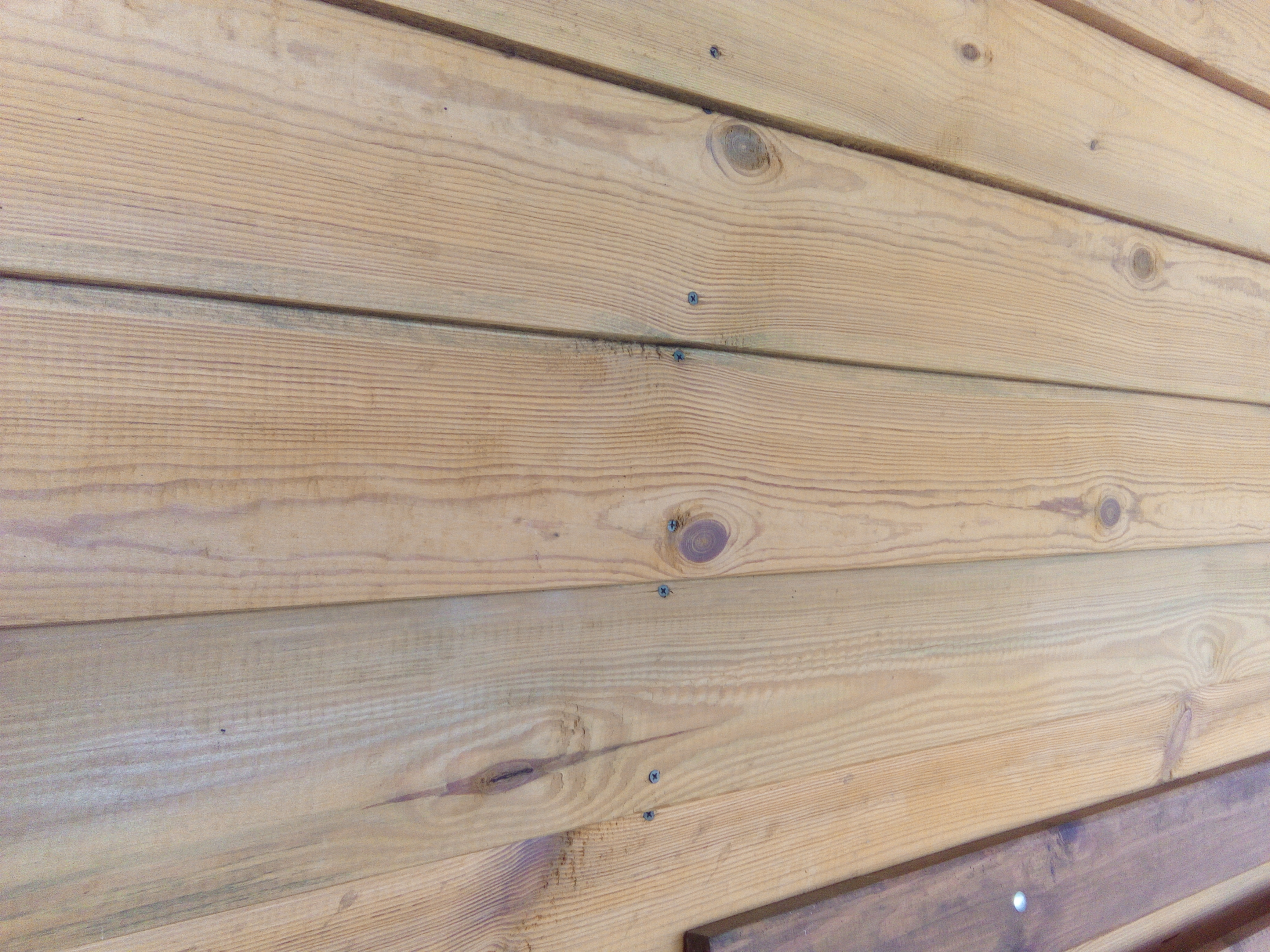

korund Опубліковано: 19 квітня 2021 Поділитись Опубліковано: 19 квітня 2021 Кстати, не про штахетник из свежепила - покруче будет. Вот моя терраса в гостевом домике и бане размер 6х4метра Все три стены обшил СТРУГАНЫМ СВЕЖЕПИЛОМ из доски 200х20 Шак стоек 1(один) метр Покрыл Тиккурилой 2,5 года полет нормальный З.Ы. И лавочки тоже из свежепила (на фото краешек попал) 1 Посилання на коментар Поділитися на інших сайтах More sharing options...
rul.32 Опубліковано: 19 квітня 2021 Поділитись Опубліковано: 19 квітня 2021 Кстати, не про штахетник из свежепила - покруче будет. Вот моя терраса в гостевом домике и бане размер 6х4метра Все три стены обшил СТРУГАНЫМ СВЕЖЕПИЛОМ из доски 200х20 Шак стоек 1(один) метр Покрыл Тиккурилой 2,5 года полет нормальный З.Ы. И лавочки тоже из свежепила (на фото краешек попал) Вы хотите сказатт, что так выглядит доска, после 2,5 лет? Я не верю. Ни единой трещинки, нет смолы, нет щелей между досками. Посилання на коментар Поділитися на інших сайтах More sharing options...
korund Опубліковано: 19 квітня 2021 Поділитись Опубліковано: 19 квітня 2021 Вы хотите сказатт, Все, что я хотел сказать - на фото Нет трещин Нет покоробленности Нет смолы Нет щелей между досками (доски нашивались "внахлест", как америкосы уже 200лет делают) от 0,5 до 0,7 см. Скосы на стыках досок (ответки) стругал Можно приехать в гости, посмотреть вживую Посилання на коментар Поділитися на інших сайтах More sharing options...
lastandr Опубліковано: 19 квітня 2021 Поділитись Опубліковано: 19 квітня 2021 Все три стены обшил СТРУГАНЫМ СВЕЖЕПИЛОМ из доски 200х20 И это вы называете "СВЕЖЕПИЛОМ"? Доски уже имеющие признаки "синевы" и черные сучки? Смешно.... Понятно, что они не проходили через сушку... но с пару недель скорее всего пролежали на прокладках... Посилання на коментар Поділитися на інших сайтах More sharing options...
