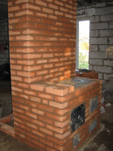

Домик у Вас не большой и следует поставить печь,которая будет обогревать,на ней можно будет готовить+наличие духовки,чтобы запечь мясо либо кашу томить. Вот в качестве примера. Таких проектов много,от канальных и до колпаковых. На фото печь с кладкой внутри в рассечку.

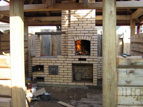

Реализованные проекты видел, хотя у нас это редкость. Все больше на улице заказывают. Вот такие к примеру.Про поставский завод ничего не знаю,думаю Вы ошиблись. Скорее Обольский керамический завод в Шумилинском районе. Как доставить в Украину не подскажу.

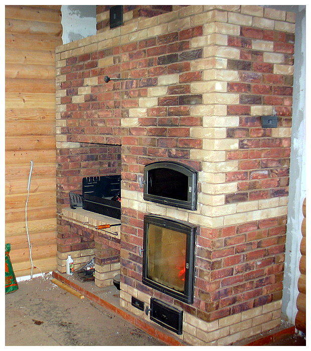

Вот,нашел примерно то,что я хочу. Только барбекюшницу надо закрыть дверками.
А вообще-то, наверное, на месте барбекюшницы лучше сделать минирусскую печку,а? Тушить мнясо, и всё такое.
Про поставский спецкирпич это "боян". Ваша идея о мини русской печи гораздо лучше.Можно в ней многое делать, барбекю узкопрофильно,в ней хлеб печь нельзя. Так только, шашлыки пожарить.Цена в наших краях разная на подобные комплексы.Рынок рулит. Дело в отделке,конструктиве,условиях.
