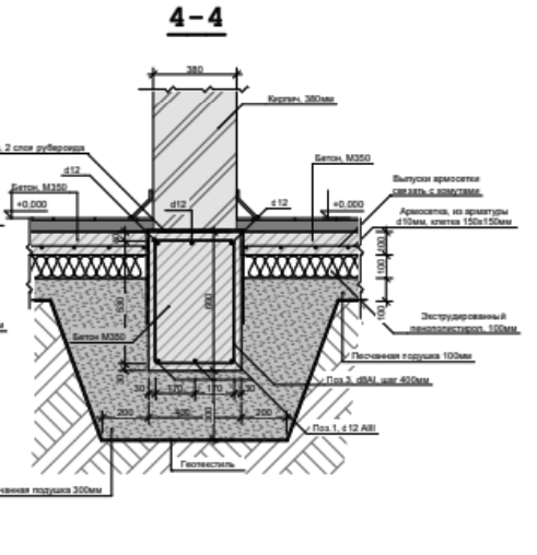

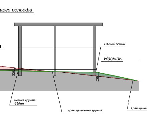

Фундамент в проекте планировали делать мелко заглубленный в ровень с землёй, минимальная высота фундамента 60 см. там где насыпь по участку там получится больше. Плюс к этому сваи по периметру фундамента где делали насыпь
Сейчас посидели подумали решили сделать 1,2 м полноценный, как раз где насыпь без всяких дополнительный увеличений должно быть. По бюджету в космос вроде как не вылетаем, сейчас еще буду сидеть считать, но все же хотел бы получить благословение спецов:beer:
Еще вопрос: Геотекстиль нужно прокладывать в траншею? В проекте есть, но решил уочнить
Геотекстиль на картинке указан ввиду того, что подсыпка 300ми - типа чтобы щебень не ушёл в грунт постепенно. Под полноценной лентой у вас скорее всего будет подсыпка 50-70мм чисто для уплотнения верхнего слоя грунта. Не нужен геотекстиль при таких раскладах.
только там подсыпка песком показана.
вообще стремный узел, как на мой непрофессиональный взгляд. черновая плита, не связанная с лентой, сверху утеплителя, который возле ленты лежит на более чем метровом слое насыпанного песка...

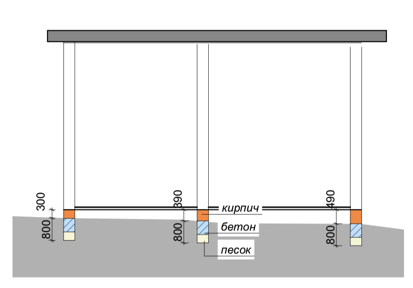

По факту переиграли, будем рыть траншею 400 мм шириной+заливать вровень с землей, а дальше выравнивать цоколь кирпичом.
весь кирпич, который был разбросан по участку на земле - за зиму просто превратился в горки трухи. Понятно что в цоколе условия немного лучше, чем просто на земле - но всеже... лучше не экономить на том, что потом нельзя уже будет переделать.
Бетону же практически всеравно, поэтому лучше цоколь из бетона делайте.
До 50 см перепад по пятну застройки
Зачем именно кирпичём? Отлейте в ленту. Современный кирпич замораживание не держит совершенно.
