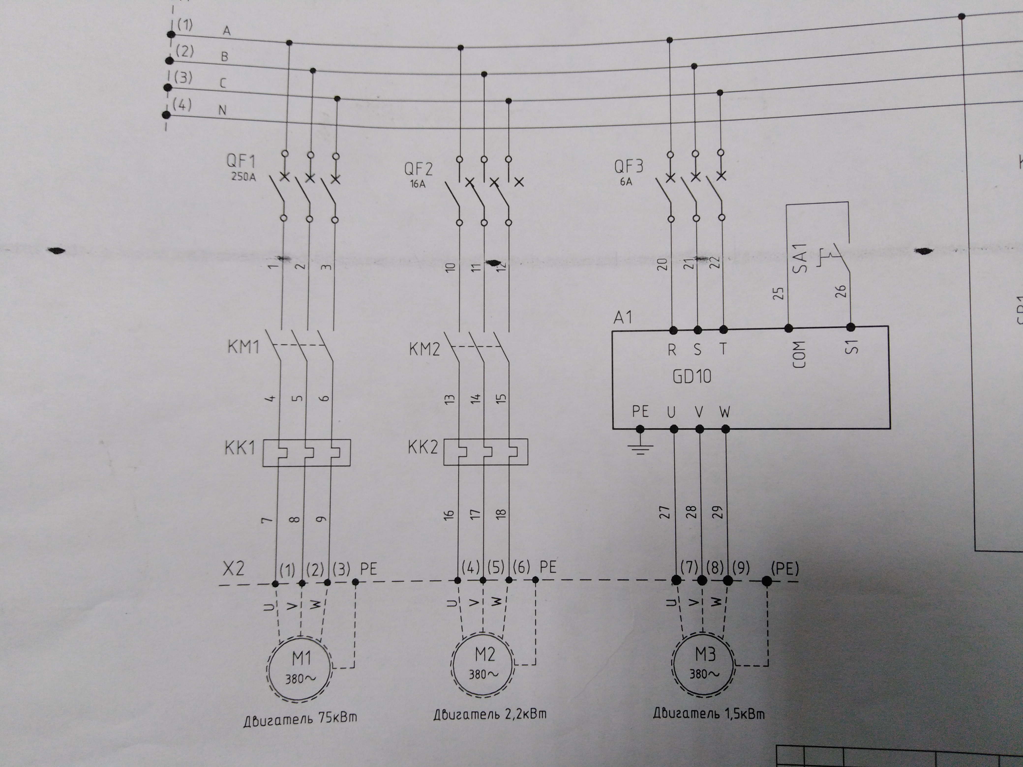

igorjk Опубліковано: 30 березня 2021 Поділитись Опубліковано: 30 березня 2021 Здравствуйте. Интересуют ДБНы на изготовление электрощитов. В частности подбор сечения токопроводящих шин и проводов в электрощитах. Как пример - какое должно быть сечение проводников 10;11;12;13;14;15, учитывая что QF2 16A, КК2 (тепловое реле 6А), мощность двигателя М2 2,2 кВт. Посилання на коментар Поділитися на інших сайтах More sharing options...
Volt-Amper Опубліковано: 30 березня 2021 Автор Поділитись Опубліковано: 30 березня 2021 @igorjk, для щитов так же как и для нещитов. Посилання на коментар Поділитися на інших сайтах More sharing options...
igorjk Опубліковано: 30 березня 2021 Поділитись Опубліковано: 30 березня 2021 @igorjk, для щитов так же как и для нещитов. Тогда почему в проводках на АВ 16А устанавливают кабель 2.5 мм.кв, а в эл. щите 1.5? Посилання на коментар Поділитися на інших сайтах More sharing options...
Volt-Amper Опубліковано: 30 березня 2021 Автор Поділитись Опубліковано: 30 березня 2021 Тогда почему в проводках на АВ 16А устанавливают кабель 2.5 мм.кв А вы в соседней теме гляньте, Игорь Васильевич. Я как раз намедни рассказывал байку об истоках 16А/2,5мм²... 1 Посилання на коментар Поділитися на інших сайтах More sharing options...
