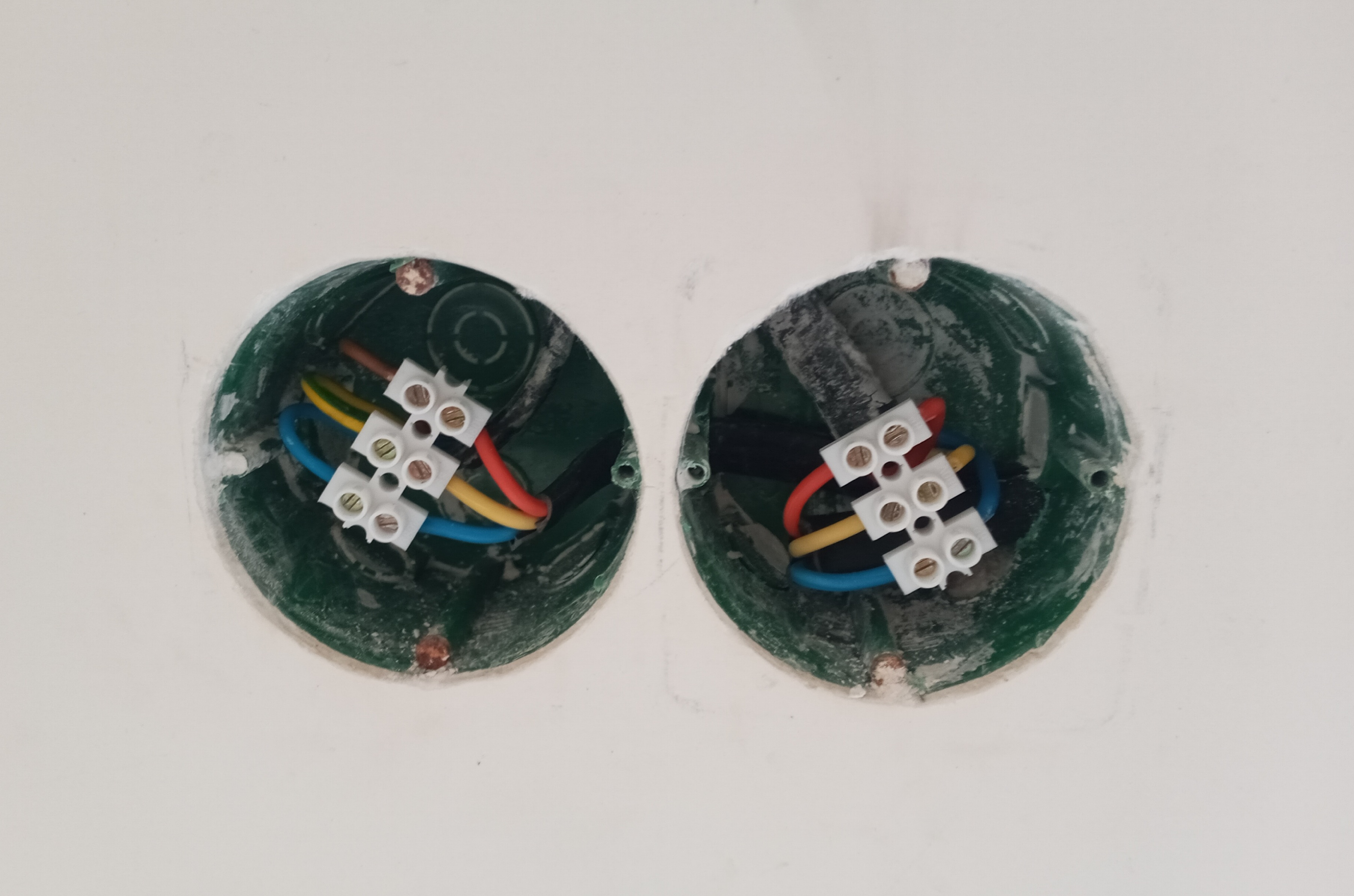

Добрый день,
пришлось перенести вылючатели в доме (прихожая, свет во двре 1/свет во дворе 2). Перенёс так как видно на фото, через обычные колодки. Подскажите, пожалуйста, всё ли правильно сделал или есть какие-то замечания, советы?

Все ОК. Оптимально.
Если вы эти клеммники не замуруете в коробках, то всё в порядке.
Это место будет за встроенным шкафом, замуровывать не буду, поставлю крышечки чтоб был достум если вдруг понадобиться.

Краще вже Ваго 2273-242, чи оці клемники.
Тоже домал о Ваго, но так и не понял чем же они лучше чем обычные колодки. Удобнее и быстрее - да, но как мне кажется, суть не меняется.
Ну супер! Нормальный рабочий вариант, не волнуйтесь. Годами стоят такие соединения.
Будет баланс счетов у Ваго лучше, а так ничем не лучше. :beer:
