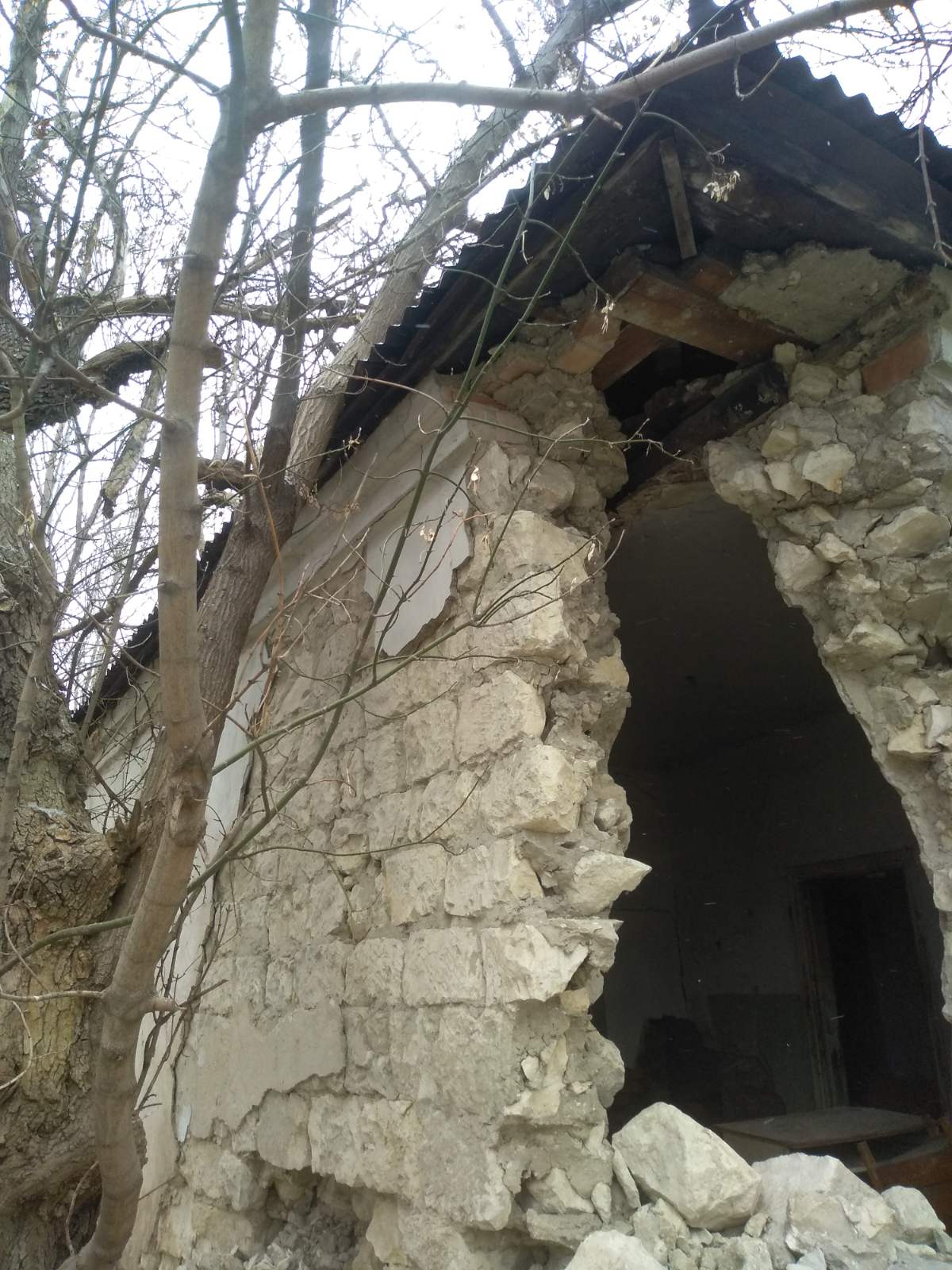

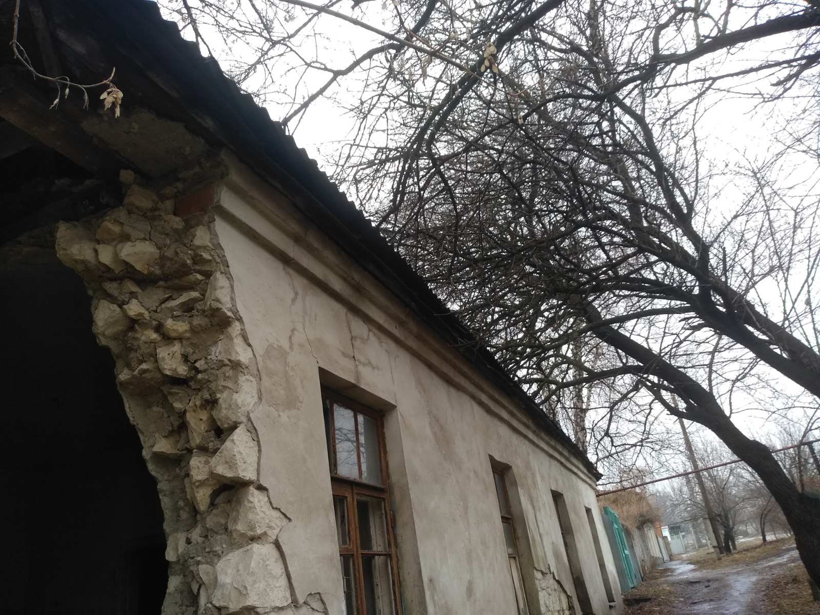

Рядом со мной запущеный дом, который обрушили рядом растущие деревья.
Конечно, этого не случилось бы, если бы за этим следили, ветки обрезали, листья и ветки с крыши счищали и т.д.
