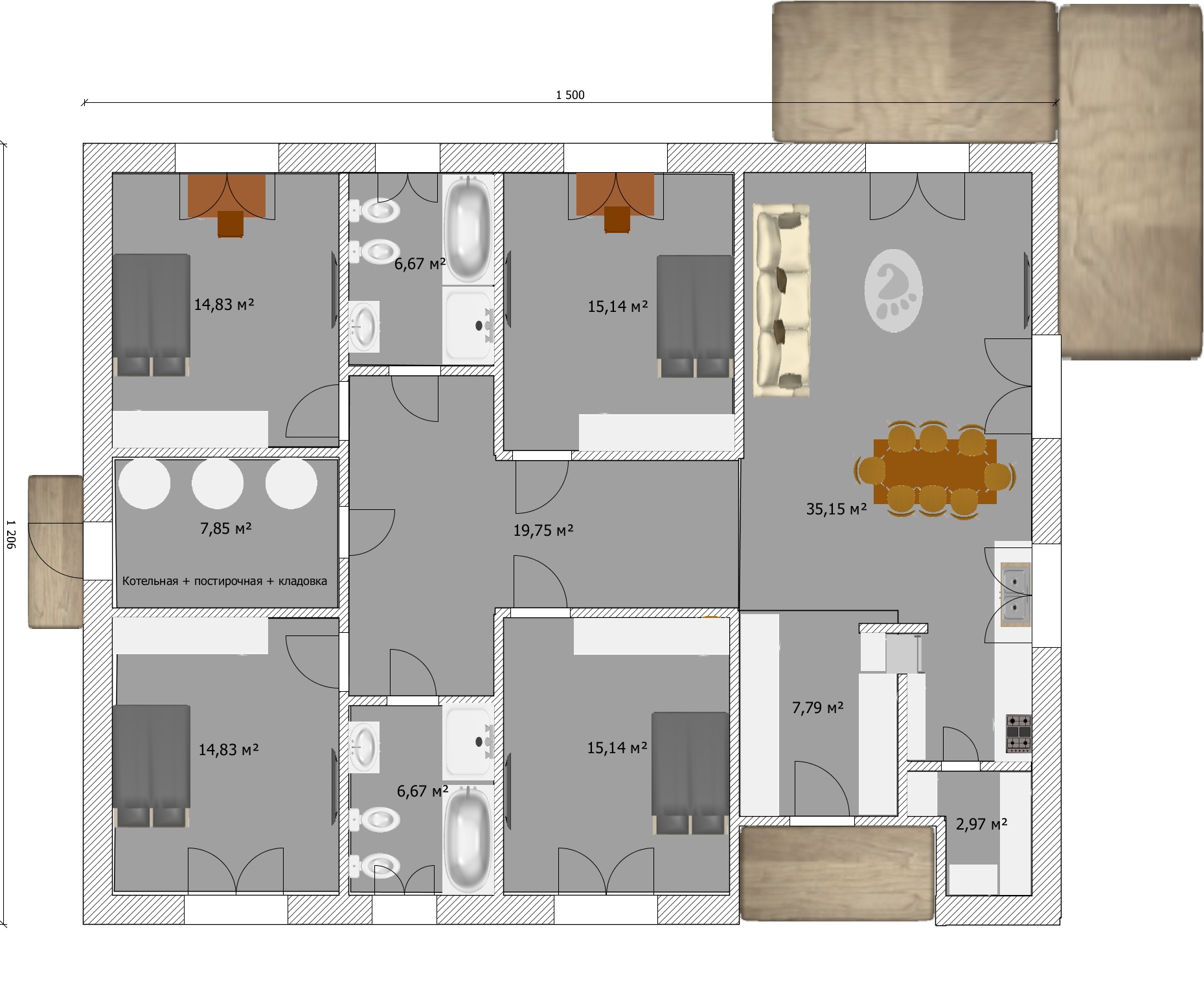

Покритикуйте планировку 1 эт. 136 м кв.
BugS
Вход в дом со стороны дороги. Слева/справа соседи. Ширина участка 24 метра, длина - 62 метра.
Из своего опыта, лично я бы на вашем месте:
- сместил дом метров на 10-15-20 от дороги вглубь участка
- сделал одну террасу с восточной стороны
- эта зона между дорогой и террасой была бы гостевой
- с обратной стороны дома сделал бы вторую террасу
Итого было бы два места отдыха
- летнее, на случай жаркой погоды в тени
- для межсезонья, погреться на солнце с юго-восточной стороны
Терраса на запад - это единственное направление, где есть перспектива. Если быть точным, она даже немного захватывает юго-запад) Вход в дом со стороны дороги. Слева/справа соседи. Ширина участка 24 метра, длина - 62 метра. Соответственно, вид с террасы вглубь участка. А что должно насторожить в террасе на запад?
В последней версии планиовки глубина крыльца уменьшена до 1.5 метра.
Не нравится отдельное вынесенное крыльцо с колоннами. Или пока не увидел интересный вариант)
просто потом как всегда будет нужно ещё бы пару метров здесь и здесь и было бы в самый раз ))),просто жаль квадратуру в пустую делать ,но вам виднее

Последний вариант планировки
зона входа в спальни мне кажется перегружены дверям ,да и стену с дверями можно убрать будет визуально больше пространства в кухнягостинная также и санузлы можно будет больше сделать ,как по мне это пространство лучше пустить на санузлы чем стена с дверью
Добавлено через 5 минут
также у вас нет отдельной гардеробной ,это очень удобно и гораздо удобнее чем куча шкафов в каждой спальне и места в спальнях будет гораздо больше ,спальни по 16 метров это совсем не много и заставлять их шкафами как то жаль ,гардеробной метров на 5 будет более чем достаточно ,также там можно разместить всякие пылесосы и т.п
Посмотрите на крыльцо в типовых проектах. Глубина идёт 70-120 см. У вас же ещё будет карнизный свес 60-90 см. Чтоб открыть дверь, закрыть/открыть зонтик - хватает с головой. 1,5 м - это все равно тянет на маленькую террасу, но только постоять, стол на ней не поместится. Кстати по поводу столовой. 2330 мм очень мало чтобы проход был с двух сторон. Сам стол 120 см и вы думаете вам будет удобно по 55 см проходы?
Мне тоже не нравится. Встроенное в дом крыльцо - красиво и функционально. Очень удобно - проверено лично. Размеры вполне оптимальные.
Хламишник для пылесоса, лыж и санок, для сезонной верхней одежды - можно сделать в котельной-кладовке.
А в спальнях обязательно должны быть шкафы-комоды. Не бегать же в гардеробную за трусами-носками и прочей ежедневной одеждой.
Вход в спальни через кухню-гостиную самое оптимальное решение. Это - общая зона. Вполне нормально, что она - проходная.
Площадь гостиной включает в себя и проходы в спальни, как "невидимые" коридоры.
Иначе - придется выстроить к спальням темные и длинные настоящие коридоры! Оно надо?
Над планировкой кухни ещё нужно подумать. Пока - неоптимально

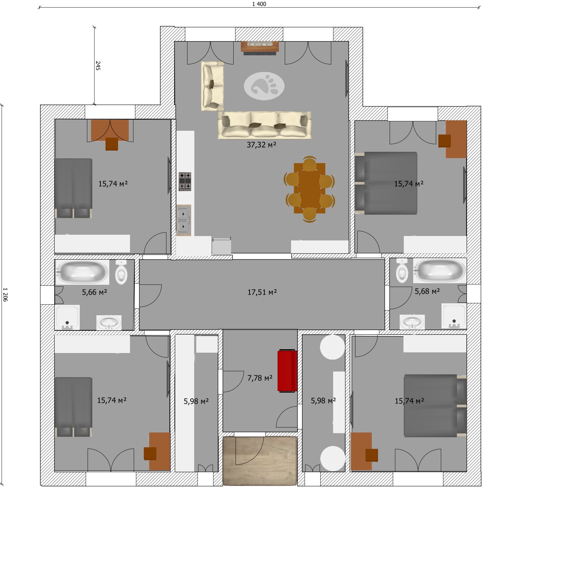

От нечего делать за 15 минут набросал для Вас такую планировку.
Может что-то возьмете из нее для себя.
Двери в ближайшие спальни к гостиной можно переставлять, вариантов много.
Темный корридор решаетя прозрачной (возможно матовой) дверью из котельной/постирочной.
В несущих стенах не разберусь.
Один из главных пунктов планировки - санузел сразу возле входа. Это с женой обсудили за основополагающий пункт входной группы.
У топикстартера санузлы далеко, поэтому не заморачивался. Можно смещать нижнюю правую спальню, санузел делать при входе.
Это так, идея расположения комнат и гостиной.
Но центральное расположение мне нравится больше. Просто нужно крутить. Получится

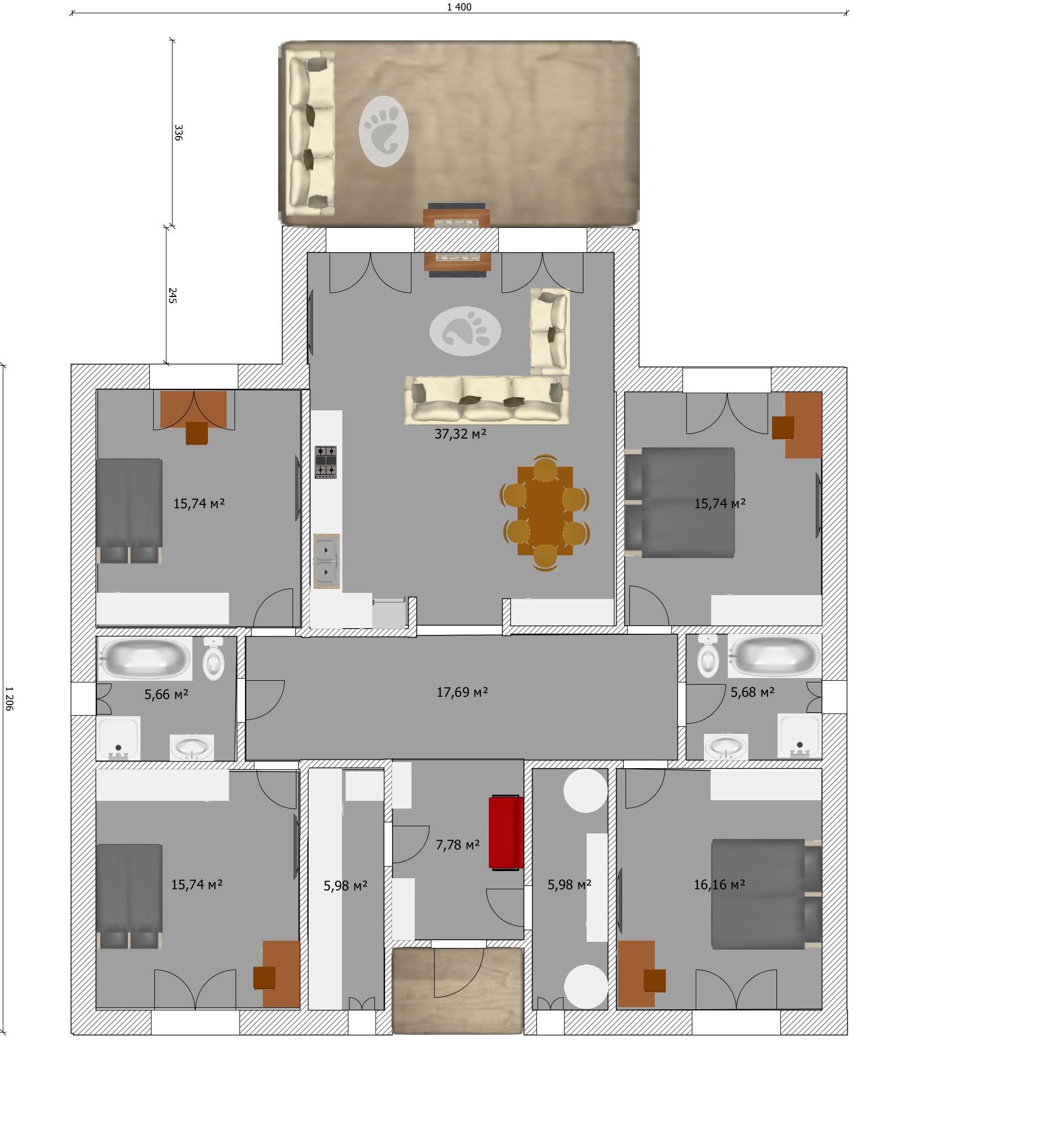

Котельная - на юге и далеко от кухни, мокрые зоны разбросаны.
Добавлено через 2 минуты
Для лыж санок вообще-то чердак есть
Ну далеко, ну разбросаны. Зато не через мойку ходить с пальню.

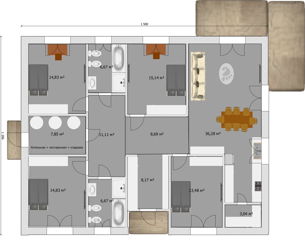

Еще вариант.
P.S. Не воспринимайте серьезно. Это так, идеи )
Мож кто-то из женщин подключится к разговору. Думаю они вам расскажут будут ли они стоять за рабочей поверхностью и терпеть когда их регулярно будут просить подвинуться пройти в кабинет, спальню, туалет
Если санузел возле входа нужен для мытья рук, то в моем варианте он не исключался в котельной.

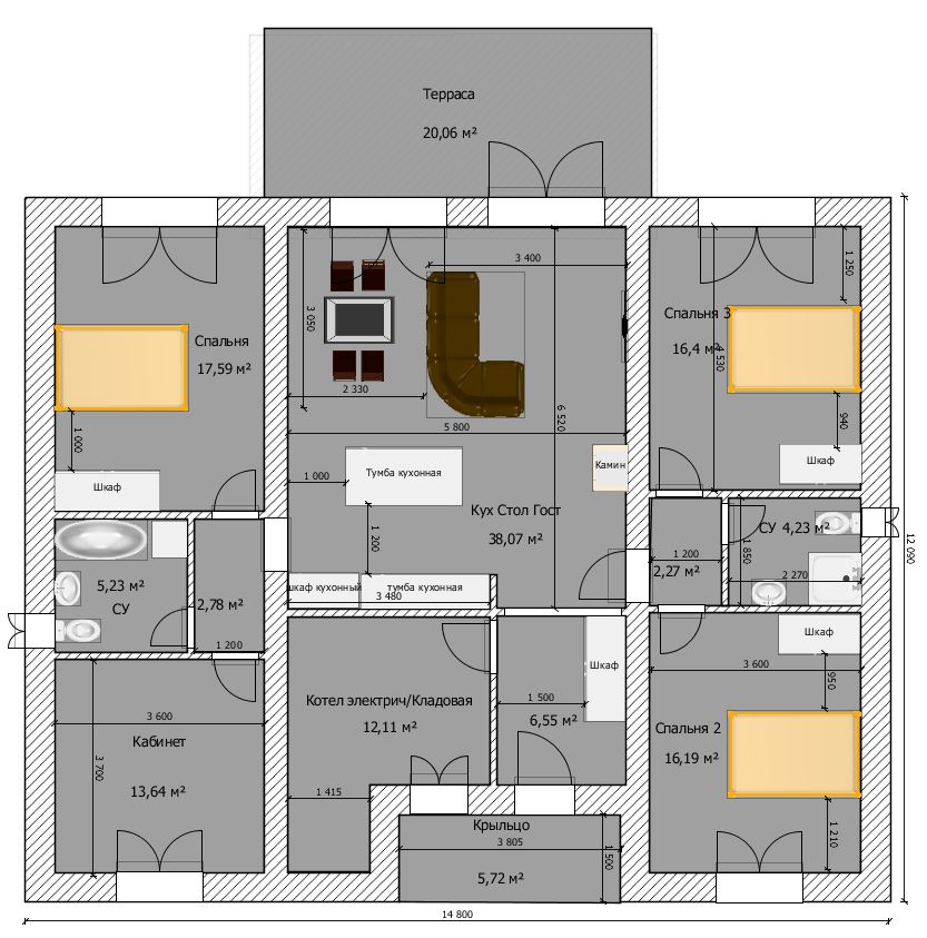

Спасибо, ваши варианты интересны! Несущие стены конечно нужно продумать, но это под тип крышы наверное приспосабливают. Мы остановились на центральном расположении гостиной так как пока не отбросили идею потолок в центральной зоне сделать по стропилам. Высота до конька примерно будет 4 метра, крыша двускатная с малым углом 15 градусов.

Посмотрел на Z10 - его бы выбрал. И проект за недорого можно приобрести. Топикстартер, Ваш вариант очень сильно хуже. Он некомфортный.
Спасибо, посмотрю. Если бы понятие Комфорт было объективным, то существовал бы только один вариант планировки)
:good: В центре дома - гостиная, а не огромный коридор - самое верное решение.
А над планировкой самой гостиной-кухни еще нужно крепко подумать. На данный момент - всё "сырое", неудобно расставлено.
Непонятно где холодильник и собственно кухня.
Камин, как по мне - излишество для небольшого дома. Не такая огромная ваша гостиная, не лепится туда камин.

Спасибо! Задача критики для меня была - услышать замечания по конструктивным недочетам. Например, про тамбур, крыльцо, направление террасы. А расстановки мебели - это мы с учетом своего опыта сделаем, как нам удобно.

По поводу камина. Для отопления будет электрокотел 12 кВт. А вдруг не хватит в минус20. И периодически отключают электричество. И это не совсем камин, а каминная топка, это проще, дешевле и современнее.
а терраса?
Даже с барбекю )
P.S. Исправил мебель

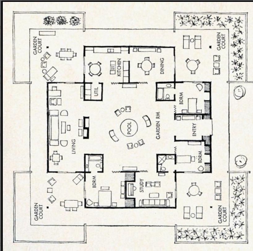

https://www.stroimdom.com.ua/forum/showthread.php?t=194035&highlight=%E1%E5%E7%EA%EE%F0%E8%E4%EE%F0%ED%E8%EA&page=48
Целая тьма безкоридорников
Ну чем не красава
Ну чем не красава
Ага, с одним таких огрооооооооомным коридором по центу в виде бассейна ))))
