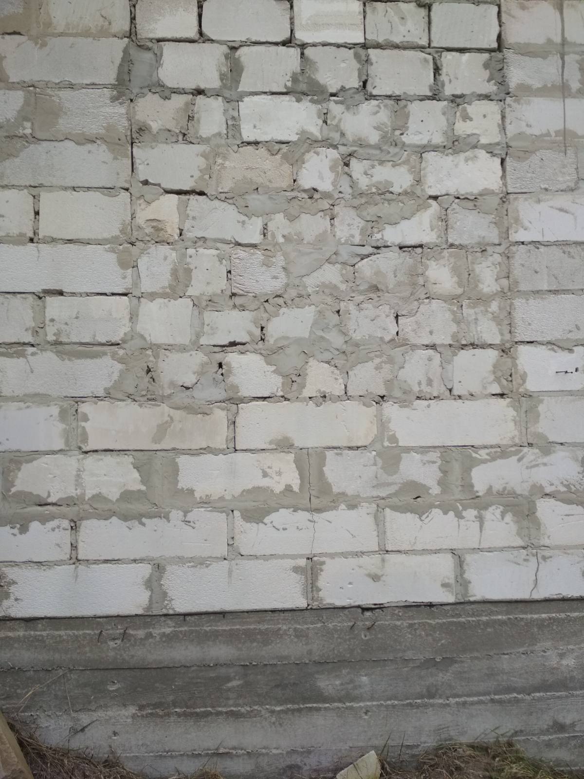

Имеется дом из газоблока D400 толщина 30см. Дому 10 лет, выстоялся, фундамент без трещин, на стенах имеются единичные трещины (пример - на фото) в основном под оконными проёмами. Снаружи планируется утепление ППС 150 мм, внутри - штукатурка под обои. Планируется постоянное проживание. Возникли вопросы:
1. Чем лучше штукатурить внутри ( ЦПС, гипс)?
2. Нужно ли при штукатурке внутри помещения использовать сетку? Если нужно то какую (синтетика или металл, ячейка, плотность)?
3. Если нужно сетку, то только в проблемных местах или по всем поверхностям наружных стен?
4. Нужна ли дополнительная армировка снаружи (кроме стандартной для системы мокрых фасадов) ?
Некоторые мастеры советуют армировать стены внутри помещения с помощью стеклосетки+ плиточный клей под гребёнку. Насколько такая схема оправдана?
Нет необходимости армировать сеткой внутри, за 10 лет дом натрещался вдоволь.
Маяки поставили, гипсовой машинной штукатуркой задули и затерли. Для влажных помещений ЦПС.
Оправдана для мастера большим объемом работы = заработком, а для заказчика нет
