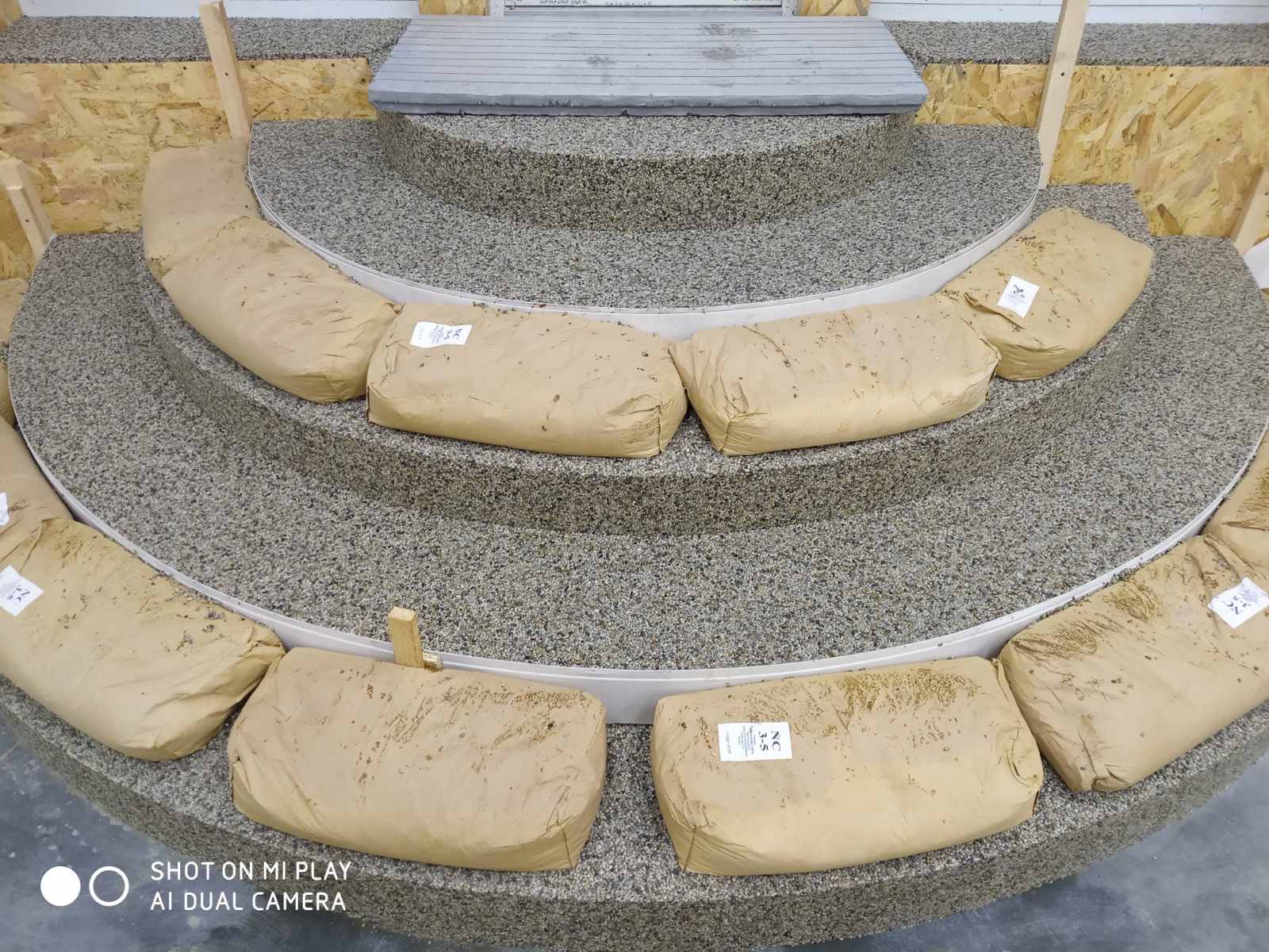

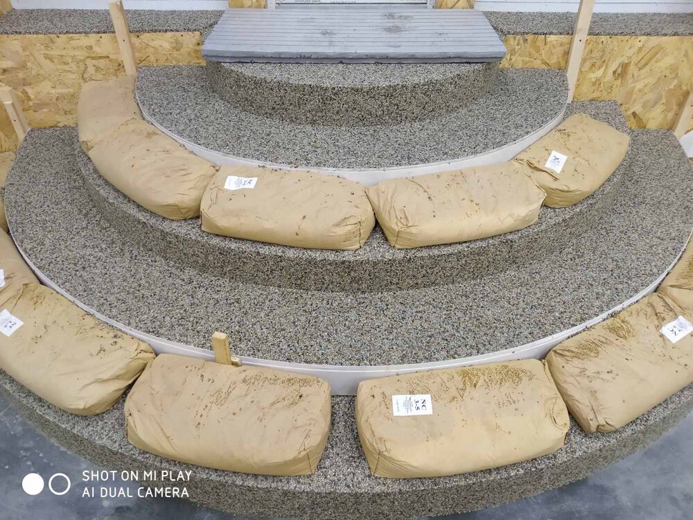

AOZ1 Опубліковано: 27 квітня 2021 Поділитись Опубліковано: 27 квітня 2021 Выглядит шикарно Сколько по цене вышло, если не секрет? У меня образцово показательный вариант со всеми скидками от Propeller Поскольку, это публичный объект и можно перспективных клиентов на экскурсию водить. Обращайтесь, там же все контакты в профиле есть. Форумчанам скидка. Посилання на коментар Поділитися на інших сайтах More sharing options...
мишек Опубліковано: 28 квітня 2021 Поділитись Опубліковано: 28 квітня 2021 клали на вулиці керамограніт 20 мм товщиною біля та на крильці. Під плитку бетон з гідрофобізатором, за порадою пропелера. Потім гідроізоляція літокол, Клей міра 3110.Шви шириною 8мм заробили поліуретановим герметиком. Зима пройшла без наслідків, надійюсь і надалі все буде нормально Посилання на коментар Поділитися на інших сайтах More sharing options...
kovalenko Опубліковано: 29 квітня 2021 Поділитись Опубліковано: 29 квітня 2021 А если наливными полами с заполнителем и полиэфирной смолой устойчивой к уф? Посилання на коментар Поділитися на інших сайтах More sharing options...

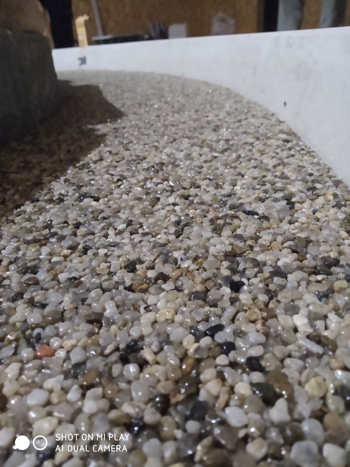

kovalenko Опубліковано: 29 квітня 2021 Поділитись Опубліковано: 29 квітня 2021 Крупным планом Посилання на коментар Поділитися на інших сайтах More sharing options...
