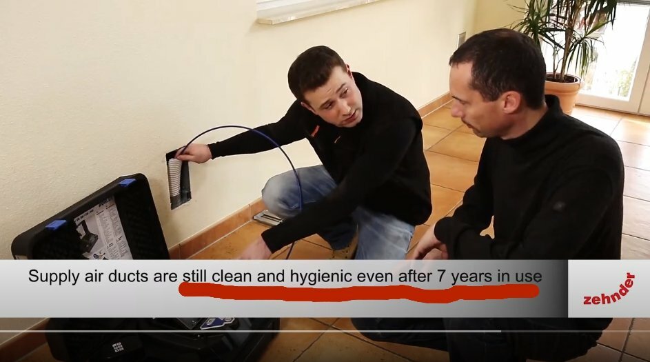

calco Опубліковано: 11 січня 2022 Поділитись Опубліковано: 11 січня 2022 В 09.01.2022 в 11:22, calco сказал: А що стосовно обслуговування самих каналів? З установкою простіше - доступ до фільтрів і т.д., а от в самих трубах теж потенційно може бути і бактерія, і волога, і пил. Як проводиться сервіс для каналів і чи взагалі він можливий? Ну я серйозно! Де можна почитати про обслуговування вентиляційних каналів? Не дуже віриться, що його не потрібно робити. Посилання на коментар Поділитися на інших сайтах More sharing options...
Dmode Опубліковано: 12 січня 2022 Поділитись Опубліковано: 12 січня 2022 (змінено) 13 часов назад, calco сказал: Ну я серйозно! Де можна почитати про обслуговування вентиляційних каналів? Не дуже віриться, що його не потрібно робити. Огляд різного обладнання що може використовуватись при необхідності очищення. Деякі насадки доволі прості як на мене, і їх можна змоделювати і роздрукувати на 3д прінтері. Змінено 12 січня 2022 користувачем Dmode 2 Посилання на коментар Поділитися на інших сайтах More sharing options...

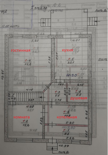

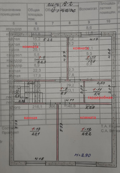

DeMax Опубліковано: 21 січня 2022 Поділитись Опубліковано: 21 січня 2022 (змінено) Доброе утро! Стал вопрос подбора вентиляции, нужен проект в полном объёме с оптимальным подбором оборудования. Площадь дома 150м2, высота потолков 3,2м комнаты, гостиная-кухня в среднем 4,5м, 4-5 человек проживают постоянно. Между черновым потолком и чистовым - 40 см. Сейчас проживаем в доме 120м2, вариант приток - открытие окон и выход через каналы Вильпе, не очень подходит, в т.ч. даже в утеплённых магистралях по холодному чердаку в прошлом году ну очень много конденсата образовалось. Ниже план комнат. Прошу рекомендаций по проектированию и подбору оборудования. Змінено 21 січня 2022 користувачем DeMax Посилання на коментар Поділитися на інших сайтах More sharing options...
SergeyGM Опубліковано: 21 січня 2022 Поділитись Опубліковано: 21 січня 2022 А чем магистрали утеплены были? Посилання на коментар Поділитися на інших сайтах More sharing options...
DeMax Опубліковано: 23 січня 2022 Поділитись Опубліковано: 23 січня 2022 (змінено) В 21.01.2022 в 22:18, SergeyGM сказал: А чем магистрали утеплены были? Добрый день! Гибкая утеплённая труба ATCO. Сейчас ПВХ вент трубу утепляю АТСО и сверху ещё мин ватой 100мм, надеюсь поможет. Змінено 23 січня 2022 користувачем DeMax Посилання на коментар Поділитися на інших сайтах More sharing options...

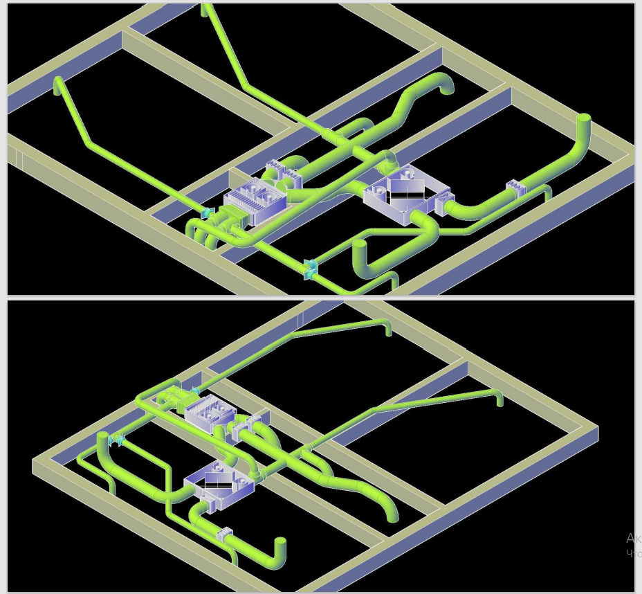

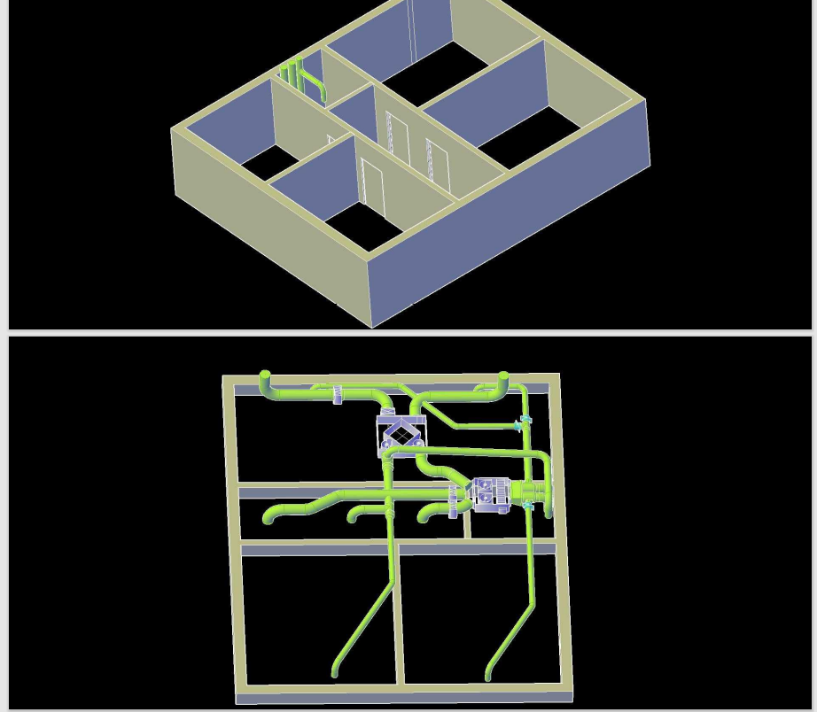

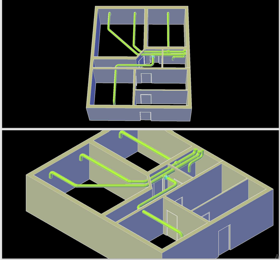

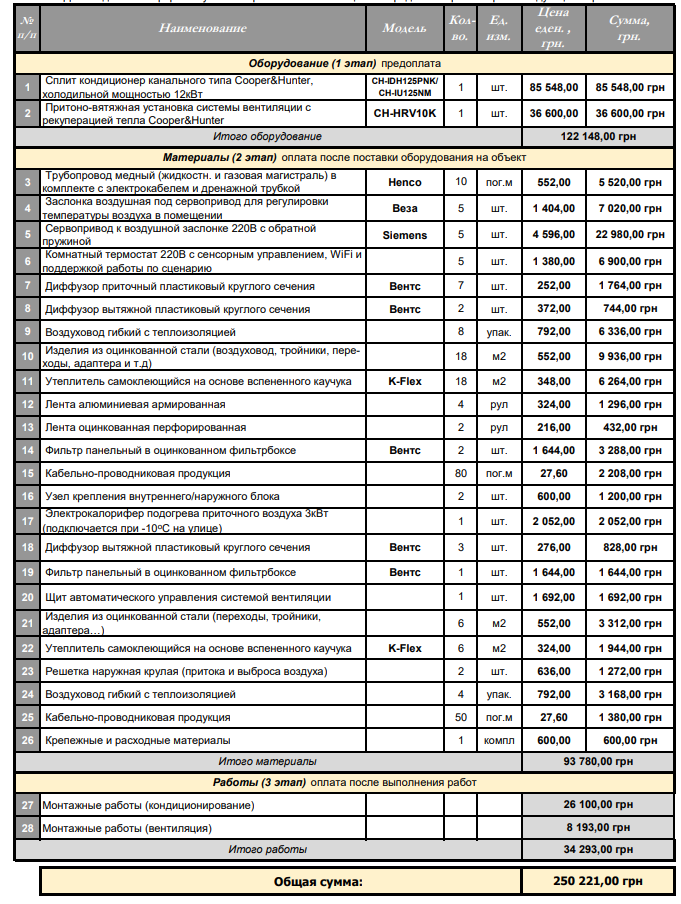

vika1185 Опубліковано: 4 лютого 2022 Поділитись Опубліковано: 4 лютого 2022 Добрый день уважаемые господа. Как ранее и говорила, буду сбрасывать сюда весь процесс установки ПВУ + канальник. От вас бы хотелось получить советы,критику и т.д. Сейчас сброшу предварительный проэкт + смету. 1 Посилання на коментар Поділитися на інших сайтах More sharing options...
shneider_vova Опубліковано: 4 лютого 2022 Поділитись Опубліковано: 4 лютого 2022 Некисло. Мне ничего не ясно с этих 3д картинок. Это красиво, но не наглядно - нет ни назначения помещений, ни назначений приборов, ни назначения установок. Частично можно догадаться, но лень и некогда 1 Посилання на коментар Поділитися на інших сайтах More sharing options...

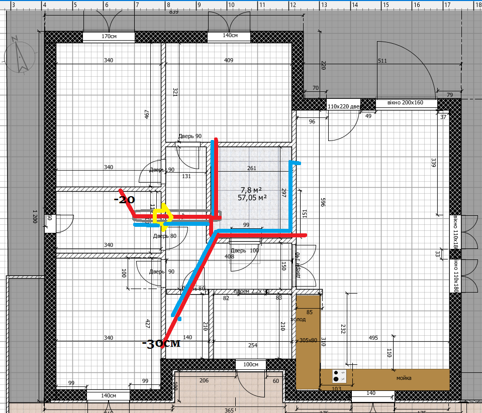

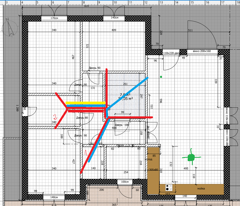

vika1185 Опубліковано: 4 лютого 2022 Поділитись Опубліковано: 4 лютого 2022 План добавлю. Расположение установок на холодном чердаке. Посилання на коментар Поділитися на інших сайтах More sharing options...
volomoto Опубліковано: 4 лютого 2022 Поділитись Опубліковано: 4 лютого 2022 3 хвилини тому, vika1185 сказав: Расположение установок на холодном чердаке. Це погана ідея 49 хвилин тому, vika1185 сказав: Как ранее и говорила, буду сбрасывать сюда весь процесс установки ПВУ + канальник. От вас бы хотелось получить советы,критику и т.д Там є фундаметнальні помилки з якими та система працювати не буде. Малював художник, а не вентиляційник. Посилання на коментар Поділитися на інших сайтах More sharing options...
vika1185 Опубліковано: 4 лютого 2022 Поділитись Опубліковано: 4 лютого 2022 Мне самой не нравиться, что на чердаке.Большая вероятность конденсата,если утеплить неправильно.Пал выбор на чердак из-за низких потолков на втором этаже. По плану 2,90 но по факту уже 2,70.А какие ошибки, если не сложно? Был ему задан вопрос о совмещении ПВУ и канальника,сказал работает,уже так совмещали. Посилання на коментар Поділитися на інших сайтах More sharing options...
volomoto Опубліковано: 4 лютого 2022 Поділитись Опубліковано: 4 лютого 2022 42 хвилини тому, vika1185 сказав: А какие ошибки, если не сложно? Был ему задан вопрос о совмещении ПВУ и канальника,сказал работает,уже так совмещали. Подача і витяжка ПВУ короткозамкнені. Канальник буде розносити запахи в кухні по всій хаті. Переріз повітропроводів явно не відповідає продуктивності канальника. П'ять моторизованих заслонок, але жодного конроллера, який би ними керував. Щит управління за 1600 грн — це якийсь жарт, для такої системи він не менше 10к коштує. Щоб було свіже повітря канальник також мусить працювати, хоча б в режимі циркуляції, але для цього контроллери ПВУ і канальника мають комунікувати між собою. Відповідного блока управління нема в списку обладнання. Не у всі кімнати є подачача повітря. Нафіга 3 кВт електрокалорифер без плавного регулювання потужності? Вони робили вам теплотехнічні розрахунки, в яких фігурує 12 кВт на охолодження? Моя рекомендація: Викиньте нафіг той канальник. Поставте ПВУ в теплому контурі, наприклад опустіть стелю над сходовою кліткою або відкрито в котельні. Зробіть подачу свіжого повітря в жилі кімнати, а витяжку із сан вузлів, кухні та технічних приміщень. Поставле один спліт на кухню-вітальню, а другий — в коридорі другого поверху десь в найвищій точці. Зекономлені гроші вкладіть в утеплення. Зокрема подбайте, щоб у вас було максимально герметичне перекриття між другим поверхом та стрихом, що буде легше зробити, якщо не буде труб, які туди-сюди ходять через перекриття. 4 Посилання на коментар Поділитися на інших сайтах More sharing options...
userxxx Опубліковано: 4 лютого 2022 Поділитись Опубліковано: 4 лютого 2022 @volomotoО, пользуясь случаем так же спрошу мнение Собственно, просто ПВУ. Вытяжка из С\У идет сразу в вентканалы и на крышу, без участия самой установки. Спойлер Посилання на коментар Поділитися на інших сайтах More sharing options...
