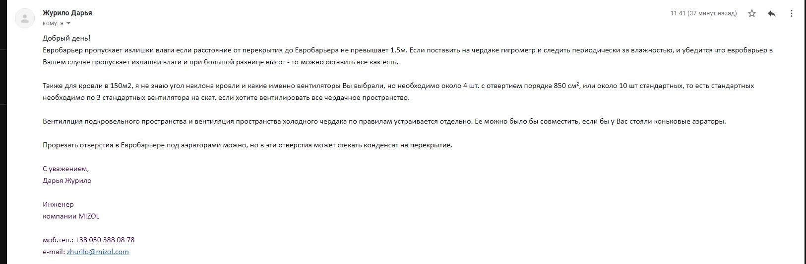

bulaniy.sv Опубліковано: 12 березня 2021 Автор Поділитись Опубліковано: 12 березня 2021 Написал обращение к JUTA, получил ответ: Посилання на коментар Поділитися на інших сайтах More sharing options...
