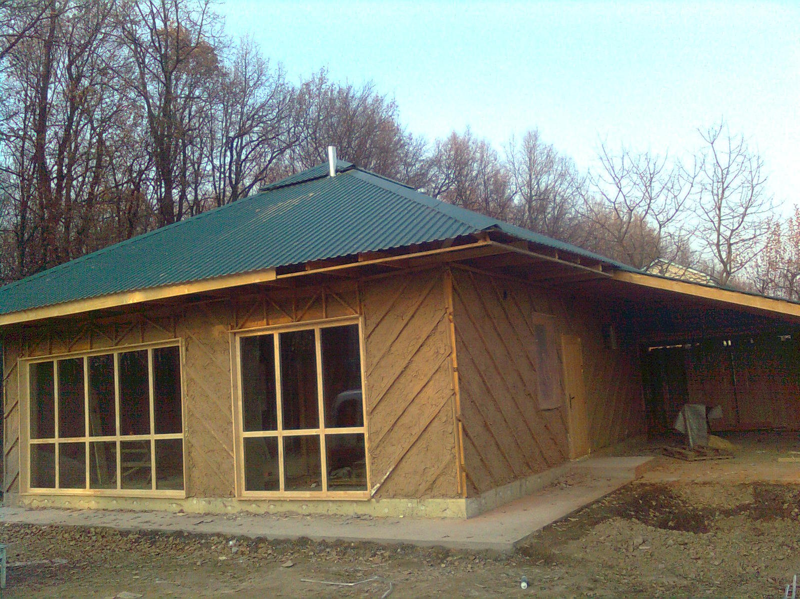

korund Опубліковано: 5 березня 2021 Поділитись Опубліковано: 5 березня 2021 Я посмотрела Ваш дом по ссылке. Вы могли бы избежать большинства тех ошибок, о которых написали, и сэкономить массу времени и денег на их устранение. Оно того не стоит. Тогда я на этом проекте от "архитектора" сэкономил "массу времени и денег" (с) Могу выложить изначальный проект от "специалиста" - он у меня есть в чемоданчике на черрдаке Там полный бред начиная от фундамента и заканчивая крышей Ничего из того, что было им нарисовано в стройпаспорте я не использовал. НИЧЕГО Согласен, наверное уже есть толковые архитекторы, которые понимают заказчика с полуслова Тогда были только совковые "мыслители" - у них есть заготовка, - так и рисуют Самое страшное, что многие так и работают по старой схеме... Мне скучно строить дома по этой старой схеме П.С. сегодня ездил смотреть участок на крутом склоне как вам мысль про домик хоббита с видом на лес? ладно, уговорили, рисунок на бумажке в клеточку предоставлю и даже с лазерным разрезом участка по вертикали если возьмусь, - подъезд проблемный удачи! 1 Посилання на коментар Поділитися на інших сайтах More sharing options...
Музей Опубліковано: 5 березня 2021 Поділитись Опубліковано: 5 березня 2021 Согласен, наверное уже есть толковые архитекторы, которые понимают заказчика с полуслова Тогда были только совковые "мыслители" - у них есть заготовка, - так и рисуют Єто не входит в обязанности архитектора. Если заказчик не готов сформулировать свои желания на бумаге, то лучше не начинать стройку. Странная у Вас история с проектом. Любая архитектурная работа предполагает задание на проектирование и согласование эскизов. Какие эскизы Вы утвердили, такой проект Вам и сделали. Кто готов платить архитектору почасово, за то что архитектор будет "лечить" вавки в голове заказчика и помогать ему понять свои желания? Поєтому, сперва понять, чего сам желаешь, а архитектор преведет єто на язык линий и чисел. 2 Посилання на коментар Поділитися на інших сайтах More sharing options...
tort Опубліковано: 5 березня 2021 Поділитись Опубліковано: 5 березня 2021 Вы шо-то меня не поняли, или темы мои не читали (хотя просили), или курите много П.С. так, покажите ваше детище! или так попи@деть? Курите мабуть ви, а може ще п'єте, отак гамузом понакидали лінків на теми з сотнею сторінок - і хай люди самі шукають готовий вигляд будівлі десь в середині теми. Ви адекватний, хто ж так робить: усю тему дивись заради однієї кінцевої картинки? Я не просив теми, я просив наглядний результат і там де його побачив він мене відверто не влаштував. Якщо хата в незамазаній глиною дранці то для вас результат, то й годі шукати кращого доказу слів ваших опонентів. Хоч би замазали ці ребра і побілили. І взагалі у нас різні види діяльності. Ви собі будували, а я проектую людям. Різниця мабуть шо очевидна. Люди які замовляють проект не мають ваших навичок знань. А ви не проектуєте по їх забаганкам, та і не кожний згодиться на папірець чи будувати по ньому. Хоча і такі випадки були, але результат об'єктивно був поганий. Посилання на коментар Поділитися на інших сайтах More sharing options...
korund Опубліковано: 5 березня 2021 Поділитись Опубліковано: 5 березня 2021 понять, чего сам желаешь, а архитектор преведет єто на язык линий и чисел. Вам достаточно, для примера, показать проект "из чемоданчика на чердаке", где "архитектор" слепил проект из дома 800кв.м дом на 500 кв.м. Мы его строили С переделками походу Там даже размеры не совпадали по осям (фейспалм)!! Он просто уменьшил дом в масштабе... Я не просив теми, я просив наглядний результат Так, не проблема, - приезжайте, все покажу. С жильцами пообщаеетесь Кстати, сегодня проезжал мимо домика номер ДВА - соломенного Под воротами припаркован Майбах Постучался Поговорили с пол-часа Доволен всем, кроме мышки, что ползала пару дней в перестенках из ГК В холодный месяц заплатил 3000грн га отопление свет и бойлер при однозонном дачном тарифе 1,89, точно не знаю Ви собі будували, а я проектую людям Вы невниматнльно читаете Я построил СВОИХ четыре дома по рисункам на буиажке в клеточку А вообще по таким рисункам построил еще с пол-сотни домов П.С. покажите свои реализованные проекты готов приехать на осмотр и пообщаться с заказчиками тогда и поговорим ок? Добавлено через 6 минут Любая архитектурная работа предполагает задание на проектирование и согласование эскизов. Какие эскизы Вы утвердили, такой проект Вам и сделали. Музей, если мы говорим об объекте от 1000м.кв., то я за такие не возьмусь по причине отсутствия профильного образования Я строю жилые дома для семьи, чтоб они были удобные, теплые, радовали душу и сердце Посилання на коментар Поділитися на інших сайтах More sharing options...
