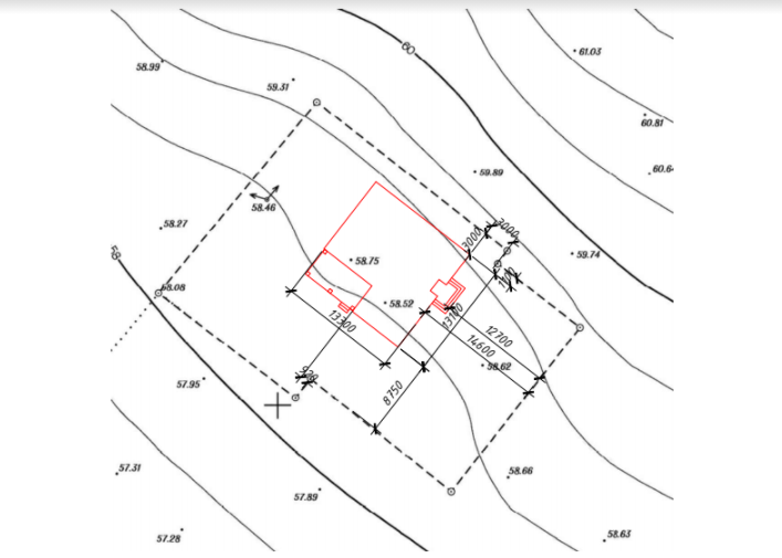

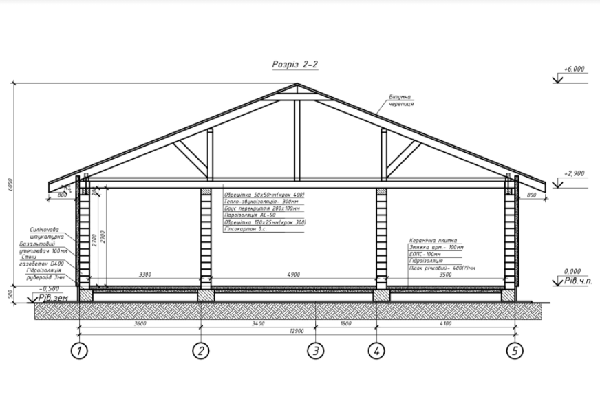

arty.skini Опубліковано: 1 березня 2021 Поділитись Опубліковано: 1 березня 2021 Всем привет! Вот и сбывается мечта! Начинаем строительство дома. Дом для семьи из 2 человек, планируем что нас будет 4 Купили участок 10 соток. Передали проект в работу. Планируется одноэтажный дом, 120-130 жилой площади, из ГБ 300 + 100 мин вата, крыша 4-х скатник. Фундамент хотел УШП, но человек который делает проект сказал что дорого и опасно на таком склоне делать (он кстати на форуме есть). Вот хотел посоветоваться возможно ли делать УШП или лучше же ленту чтобы обезопасить себя. Домов кстати в округе нет, одни на склоне, первый дом за 100 метров выше от нас. Буду вести тут ветку, так что Добро Пожаловать! 12 Посилання на коментар Поділитися на інших сайтах More sharing options...

MAESTRO DNEPR Опубліковано: 1 березня 2021 Поділитись Опубліковано: 1 березня 2021 Фундамент хотел УШП, но человек который делает проект сказал что дорого и опасно на таком склоне делать... хотел посоветоваться возможно ли делать УШП или лучше же ленту С почином Вас. Вы, для начала, определитесь кого будете слушать: архитектора, которому Вы доверили проектировать свой дом или каких-то неизвестных Вам зевак на форуме?... иначе столкнётесь с проблемами... имхо И вдогонку вопрос, если не возражаете: кто будет непосредственно стрОить и кто будет рулить этим процессом? Посилання на коментар Поділитися на інших сайтах More sharing options...

Narval Опубліковано: 9 березня 2021 Поділитись Опубліковано: 9 березня 2021 Полный цикл стройки, при понимании что, как и за сколько = 1 год. Можно 6-8 мес, но организация процесса должна быть экстракласса. Имхо, никакие временные домики себя не окупят, а отвлекут фокус от основной задачи. Если денег много - вполне можете позволить себе и этот путь. Тоже самое могу сказать и про ушп. Очень много зависит от исполнителей и организаторов. Ушп не прощает ошибок и переделок, по этому собственно себе не делал. Дом за 10-12 мес вполне реально если деньги вливать тогда когда надо, материалы и исполнителей иметь за 2-4 недели до начала этапа, на зиму дом не консервировать, а включать отопление и заниматься штукатуркой и другим. Склон, большой слой чернозема - это экономические противопоказания для ушп, все что сэкономите на фундаменте, отдадите сторицей на подготовительные работы. Если склон большой, то возможно в фундаменте еще и гараж получится само собой, или топочная. 2 Посилання на коментар Поділитися на інших сайтах More sharing options...
