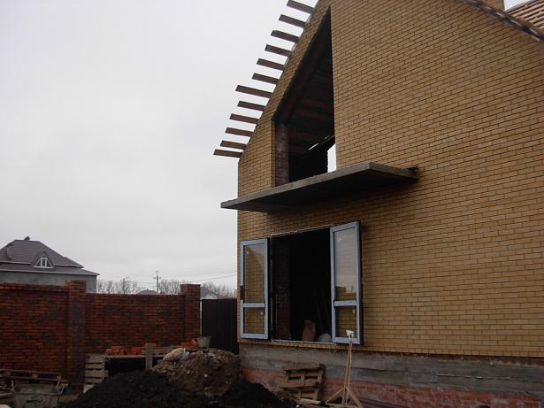

NP Опубліковано: 9 лютого 2008 Автор Поділитись Опубліковано: 9 лютого 2008 Перемычка косого окна из металических уголков, на нее кирич или пр. Посилання на коментар Поділитися на інших сайтах More sharing options...

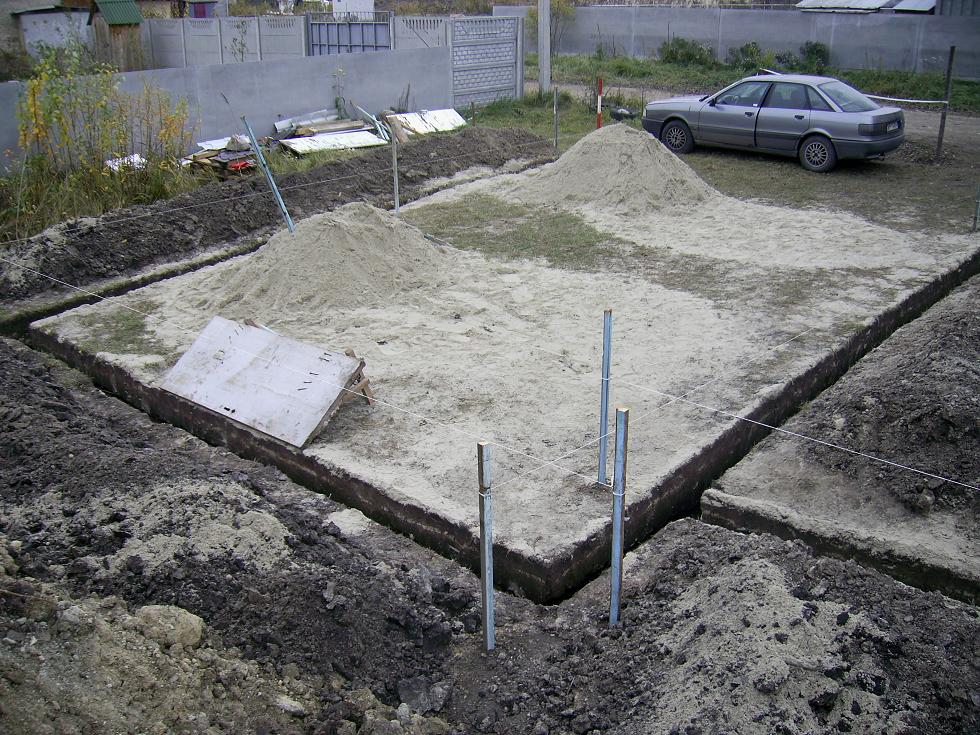

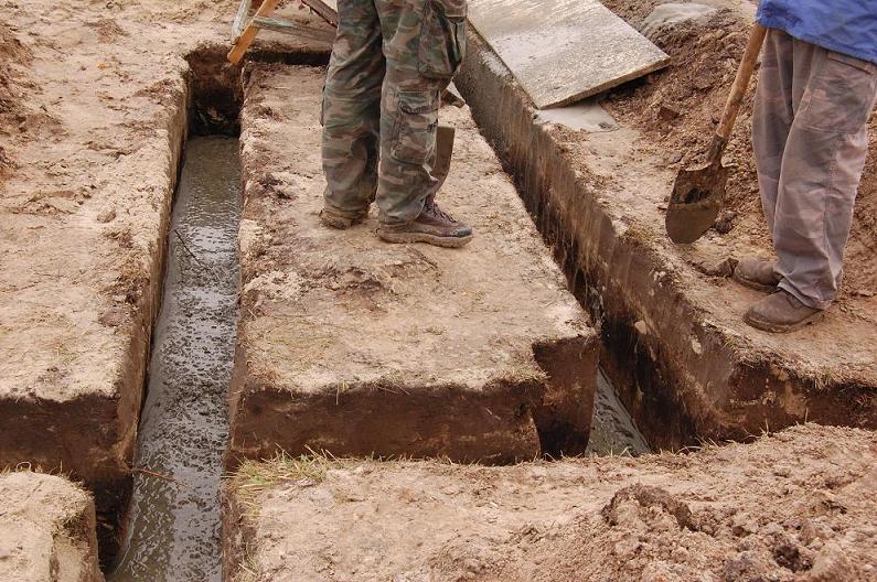

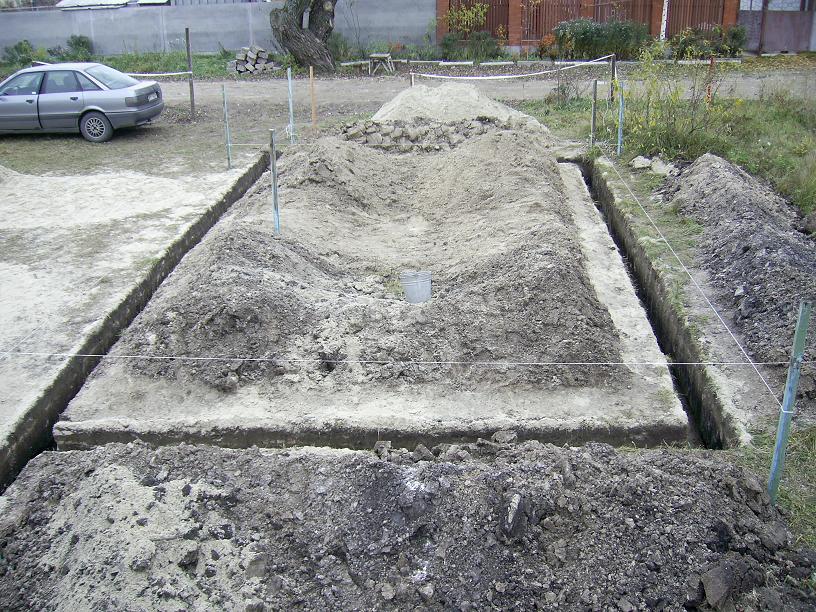

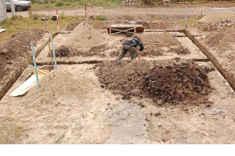

NP Опубліковано: 9 червня 2008 Автор Поділитись Опубліковано: 9 червня 2008 Сори за паузу. давно собирался, но все никак руки недоходили. Фотки есть пока только по фундаменту. Итаг, после разметки фундамента, были выкопаны траншеи. Копали до слежавшегося песка. С учетом перепада высот на участке (70см) копали на глубину 1.6м в самом высоком месте и 0,9 в низком. Ширина траншеи 30см. Основание фундамента 60см шириной, 30-40см высотой (делал подкоп). В тридцати сантиметровую траншею, помещается двухметровый молдавский дядька с лопатой и потихоньку может копать. Затем дно траншеи отсыпали речным песком, пролили осенним дождем и протромбовали "монтачкой" (Песчаная подушка 30см высотой) Посилання на коментар Поділитися на інших сайтах More sharing options...

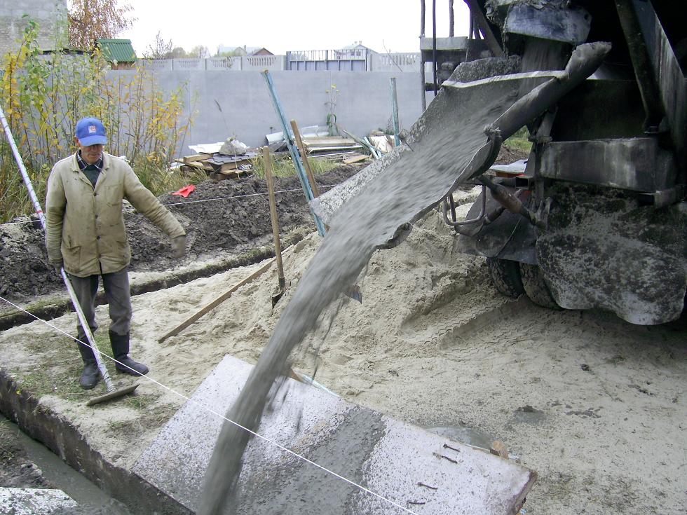

NP Опубліковано: 9 червня 2008 Автор Поділитись Опубліковано: 9 червня 2008 Затем залили бетон в землю и начали делать опалубку. Посилання на коментар Поділитися на інших сайтах More sharing options...
