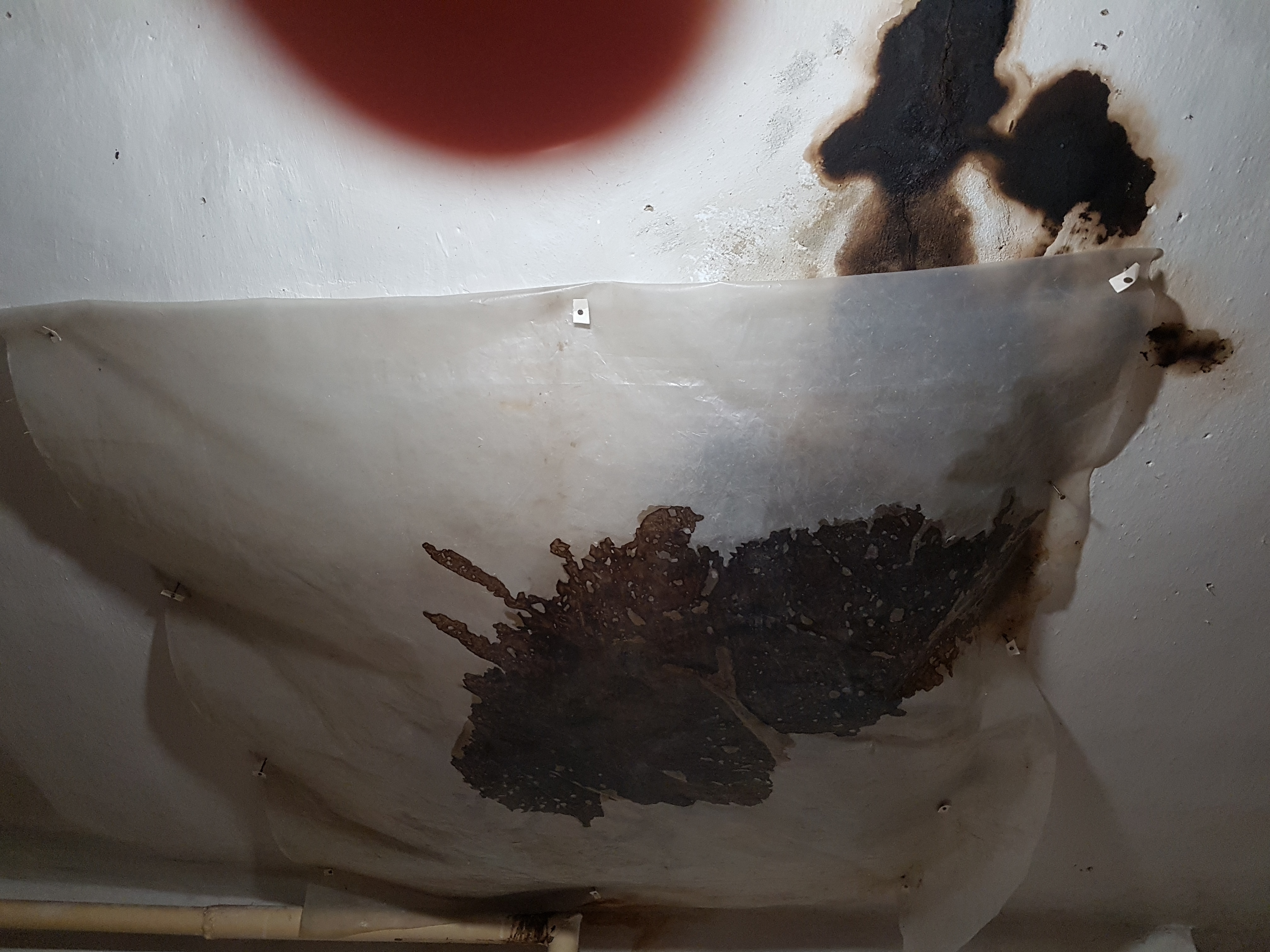

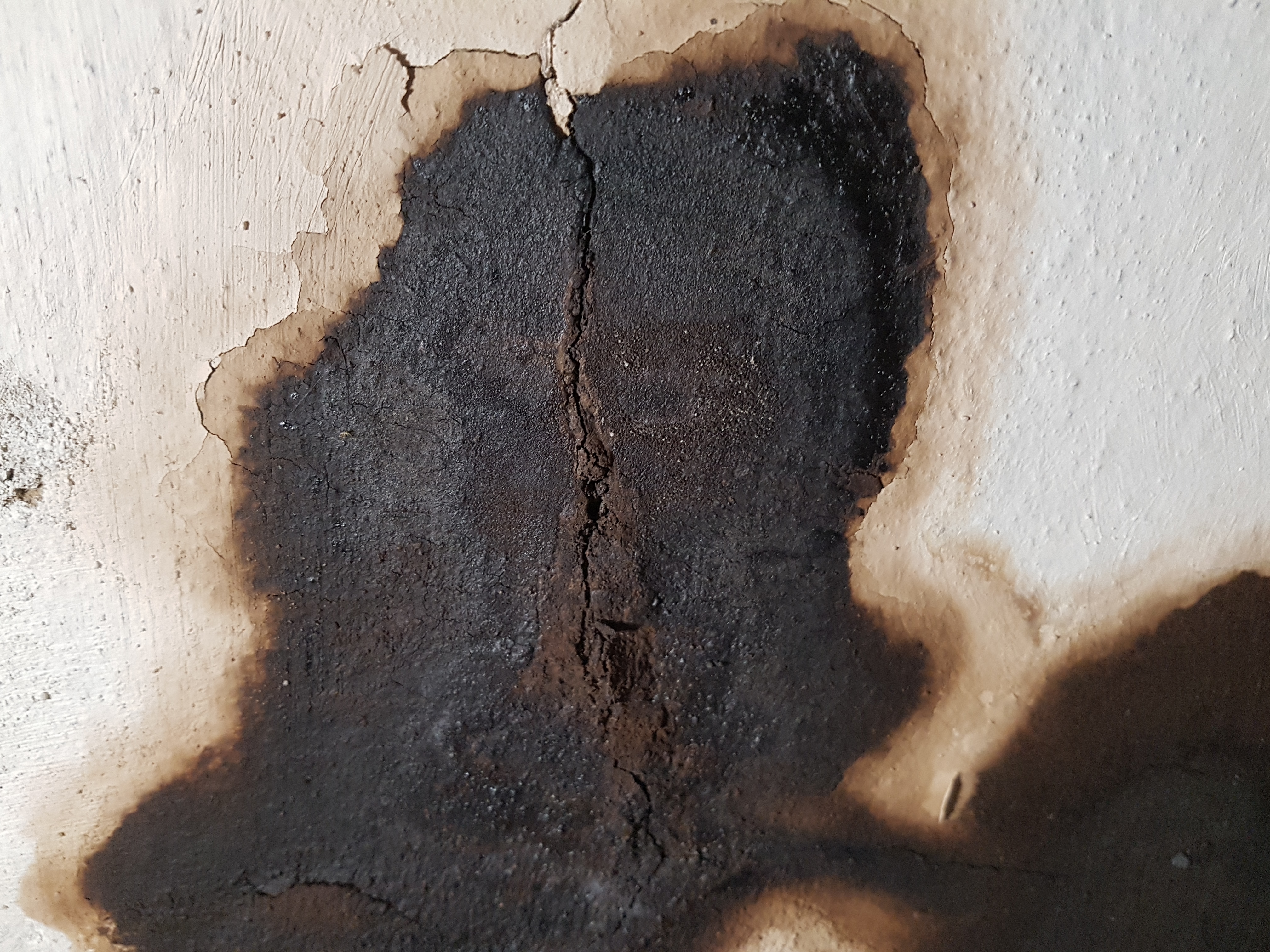

Mitsuoka Опубліковано: 25 лютого 2021 Поділитись Опубліковано: 25 лютого 2021 Здравствуйте, у родителей в доме старой постройки начала сочится с потолка тёмная маслянистая жидкость с очень едким запахом смолы. Отопление паровое. Топят дровами (сухими!) уже пару лет. Дрова разные. Стоит затопить и через час-два начинает капать с потолка. Так уже второй год. Откуда там столько жидкости накапливается? Крыша не течёт, дрова сухие и точно не содержат сосну. Дымоход на крыше тоже в толстом слое подсохшей жижи. Если с дымоходом понятно что переложить придётся то как быть с потолком? Пробивать дыру на всю площадь (а это около 1.5 на 1м) насквозь и заново зашивать? Капец... дом кирпичный снаружи и глина с соломой+доски внутри. Боюсь что придётся снимать крышу и перекрывать весь потолок таких ресурсов нет у нас. Как бы поступили Вы в нашей ситуации? Фото прилагаются. Посилання на коментар Поділитися на інших сайтах More sharing options...
Gudvin Опубліковано: 25 лютого 2021 Поділитись Опубліковано: 25 лютого 2021 Похоже на конденсат из трещин в дымоходе Посилання на коментар Поділитися на інших сайтах More sharing options...
Mitsuoka Опубліковано: 26 лютого 2021 Автор Поділитись Опубліковано: 26 лютого 2021 Похоже на конденсат из трещин в дымоходе В таком случае как избавится от этих пятен? Переложу я дымоход но та жидкость что в слое потолка останется. Чем лучше обработать потолок если он глиняный с соломой чтобы устранить протечку? Посилання на коментар Поділитися на інших сайтах More sharing options...
Сарочка Опубліковано: 26 лютого 2021 Поділитись Опубліковано: 26 лютого 2021 В таком случае как избавится от этих пятен? Переложу я дымоход но та жидкость что в слое потолка останется. Чем лучше обработать потолок если он глиняный с соломой чтобы устранить протечку? 1. Переложить дымоход, желательно гильзовать 2.Выполнить правильное примыкание дымохода к крыше. 3 убрать весь пропитанный конденсатом слой утеплителя потолочного перекрытия 4. Снять штукатурку с потолка пропитанную конденсатом 5. Восстановить слой утеплителя перекрытия 6. Восстановить слой штукатурки. Не снимая все это насквозь пропитанное безобразие вы получите постоянный запах и после ремонта. Штукатурка или побелка замазанная сверху этих пятен скорее всего будет желтеть/ коричневеть в зависимости от изменив влажности внутри дома даже если сама течь дымохода будет устранена. Причиной течи конденсата могут быть не только конденсация внутри дымохода( он там всегда и так образовывается) но и попадание осадков внутрь трубы дымохода в большом количестве. Но без фото понять вообще сложно что там у вас происходит. 1 Посилання на коментар Поділитися на інших сайтах More sharing options...
