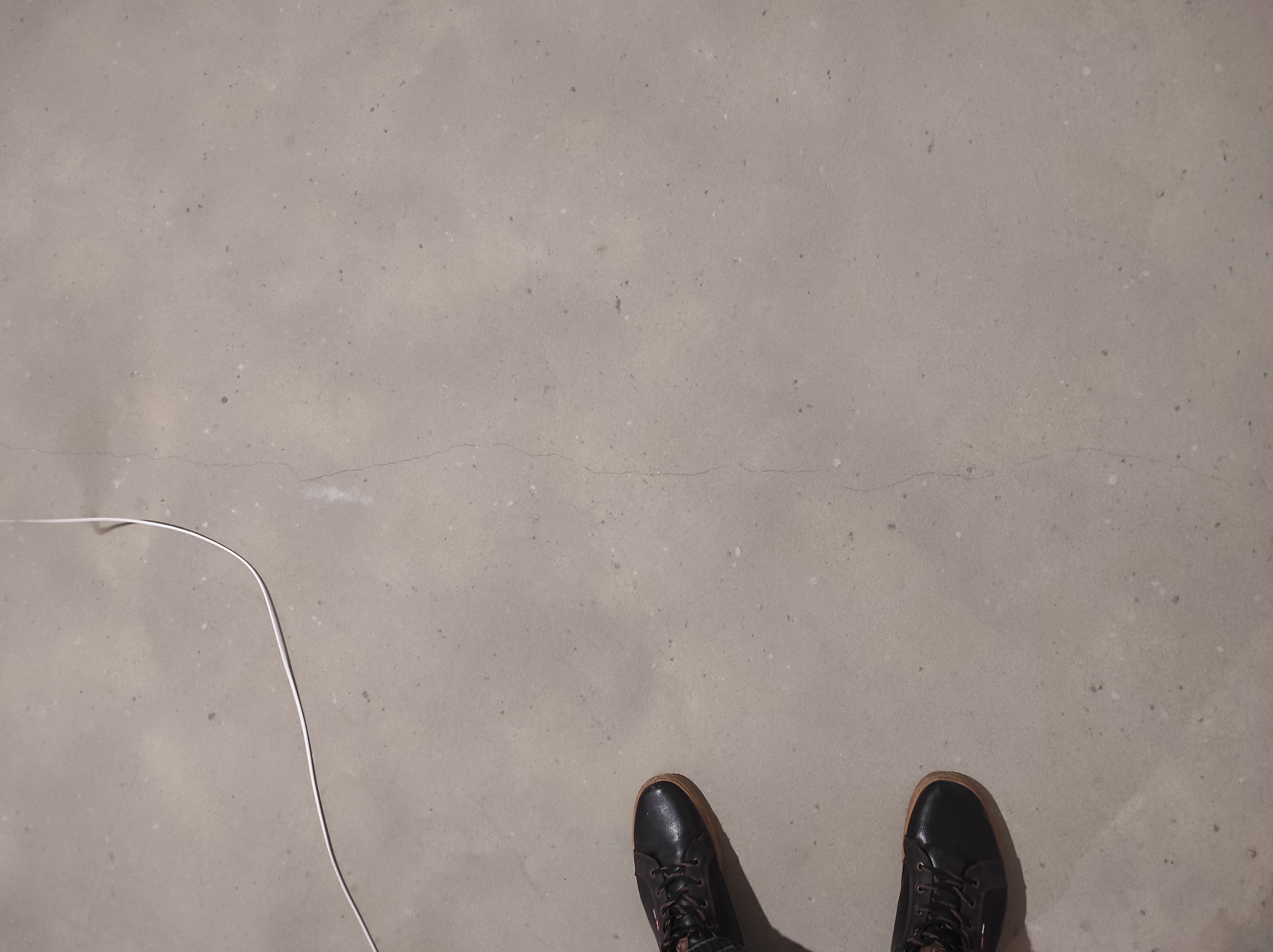

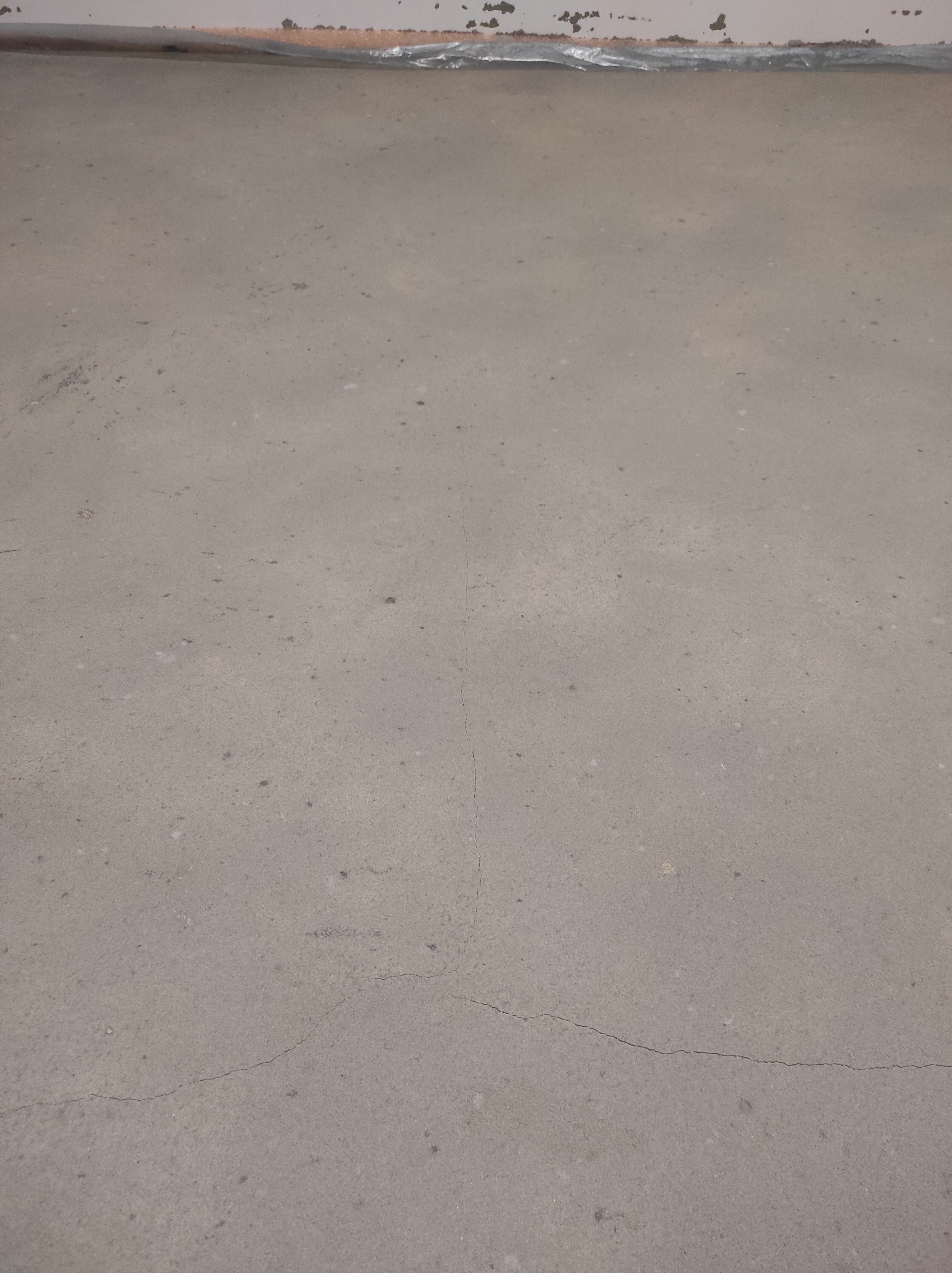

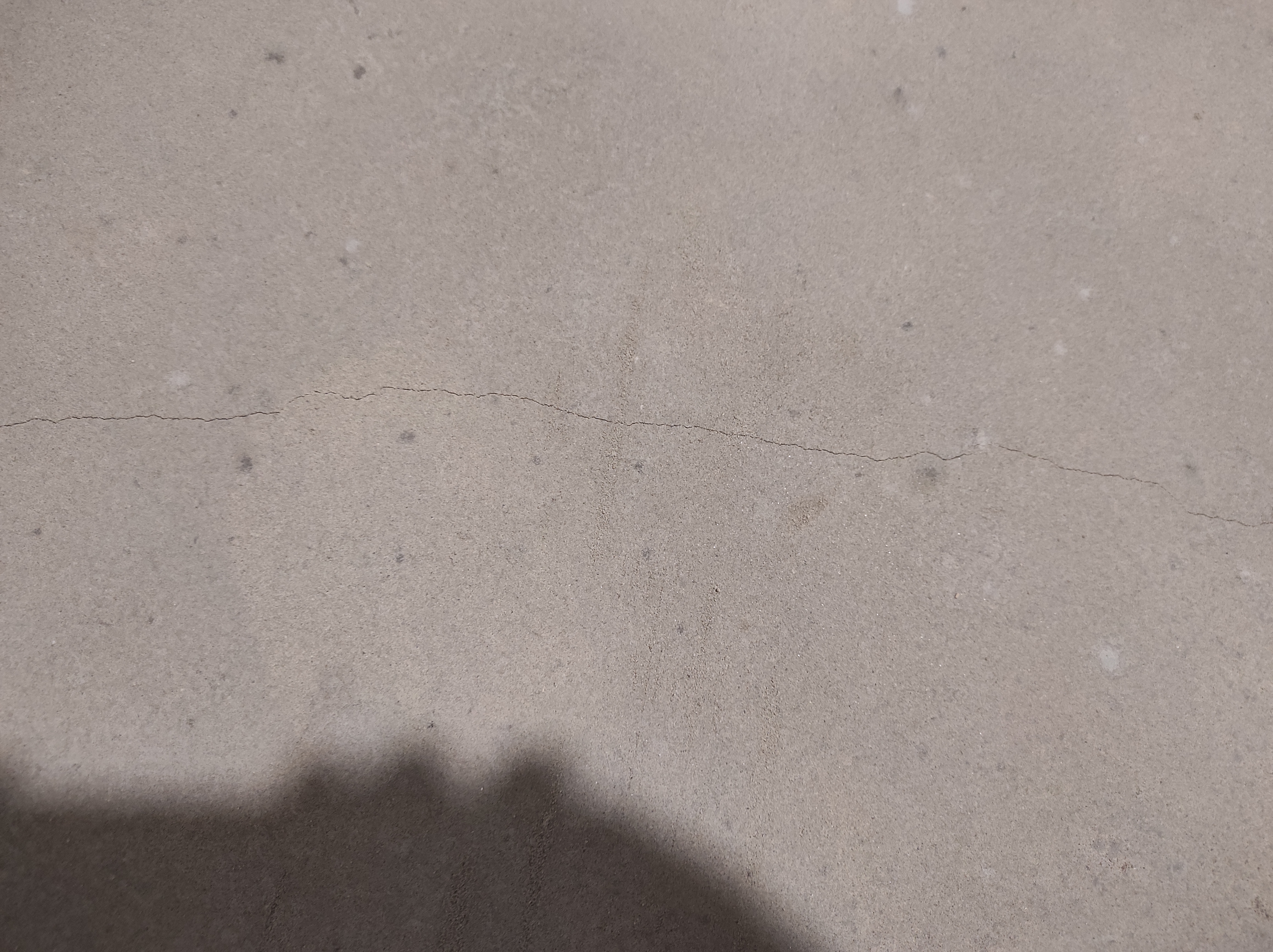

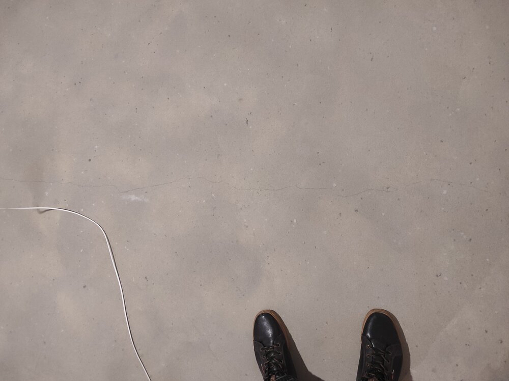

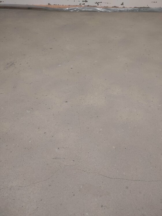

Capitan Опубліковано: 24 лютого 2021 Поділитись Опубліковано: 24 лютого 2021 Доброго времени суток! Мужики подскажите, залили цементно-песчаную стяжку зимой в коттедже, подсыхало хорошо, через неделю начал прогревать первый этаж и закрыл первый этаж пленкой. На первом этаже температура не опускалась ниже 3 градусов, на втором этаже был минус. Все было норм, стяжка подсохла добротно на первом и втором этажах. Сейчас начало теплеть, на первом этаже +14, на втором +3. И вот на втором этаже пошло несколько микротрещин по всей длине комнаты. Допускается ли такое? Посилання на коментар Поділитися на інших сайтах More sharing options...
Татьяна5 Опубліковано: 24 лютого 2021 Поділитись Опубліковано: 24 лютого 2021 Это полусухая? Посилання на коментар Поділитися на інших сайтах More sharing options...
Capitan Опубліковано: 24 лютого 2021 Автор Поділитись Опубліковано: 24 лютого 2021 Это полусухая? Да, полусухая Посилання на коментар Поділитися на інших сайтах More sharing options...
Татьяна5 Опубліковано: 24 лютого 2021 Поділитись Опубліковано: 24 лютого 2021 Оно само по себе слабенькое. А тут еще и качели температур. Выдаст еще. Главное, что бы не бухтели трещины 2 Посилання на коментар Поділитися на інших сайтах More sharing options...
