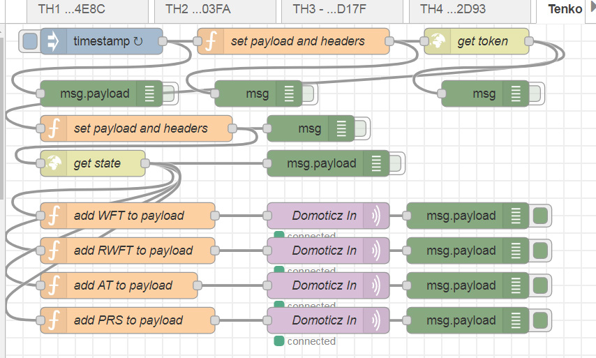

Prof.Moriarti Опубліковано: 22 лютого 2021 Поділитись Опубліковано: 22 лютого 2021 (змінено) Кому треба використовуйте, воно отримує з вашим логіном та паролем поточний статус котла із сервера Тенко, так само як і мобільний додаток "Котли Тенко". Тут розбираються тільки подача і обратка, але додати все інше неважкоtenko-node-red-flow-2021-02-22a.zip Змінено 22 лютого 2021 користувачем Prof.Moriarti 2 Посилання на коментар Поділитися на інших сайтах More sharing options...

Diver Опубліковано: 23 лютого 2021 Поділитись Опубліковано: 23 лютого 2021 Кому треба використовуйте, воно отримує з вашим логіном та паролем поточний статус котла із сервера Тенко, так само як і мобільний додаток "Котли Тенко". Тут розбираються тільки подача і обратка, але додати все інше неважко скриншоты? а то и не ясно, что там предлагается... Посилання на коментар Поділитися на інших сайтах More sharing options...
Prof.Moriarti Опубліковано: 23 лютого 2021 Автор Поділитись Опубліковано: 23 лютого 2021 (змінено) Скрипт кожні п'ять хвилин забирає дані з фірмового сервера Тенко, на який їх котли з модулями Wi-Fi передають ці дані, розбирає отримане на частини та посилає їх куди треба, у мене - на локальний сервер Domoticz, картинку додав. Додав у новому файлі тиск і температуру провідного датчика котла. В їх документації my.tenko.ua/api/ домен не вказано, тільки IP.tenko-node-red-flow-2021-02-23a.zip Змінено 23 лютого 2021 користувачем Prof.Moriarti Забув що на солов'їній починав 1 Посилання на коментар Поділитися на інших сайтах More sharing options...
