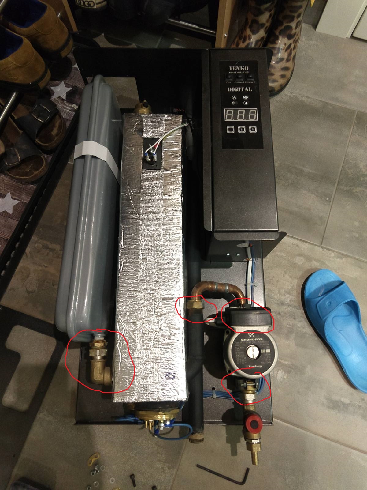

Как-то наткнулся в барахолке на объявление о продаже электрокотла на 12 кВт. По словам продавца у него выбивало вводной автомат при включении второй ступени.
Т.к. давно присматривал себе недорогой котел для резерва, ради любопытства решил купить и разобраться с проблемой.
Вскрыл дома котел и мягко говоря был "порадован" качеством заводской сборки и непродуманной конструкцией.
Судя по потекам текло почти из всех стыков (обвел красным на фотке). Основная причина - неправильный выбор способа паковки резьбовых соединений. Проблема не в анаэробе как таковом, а его неправильном использовании.

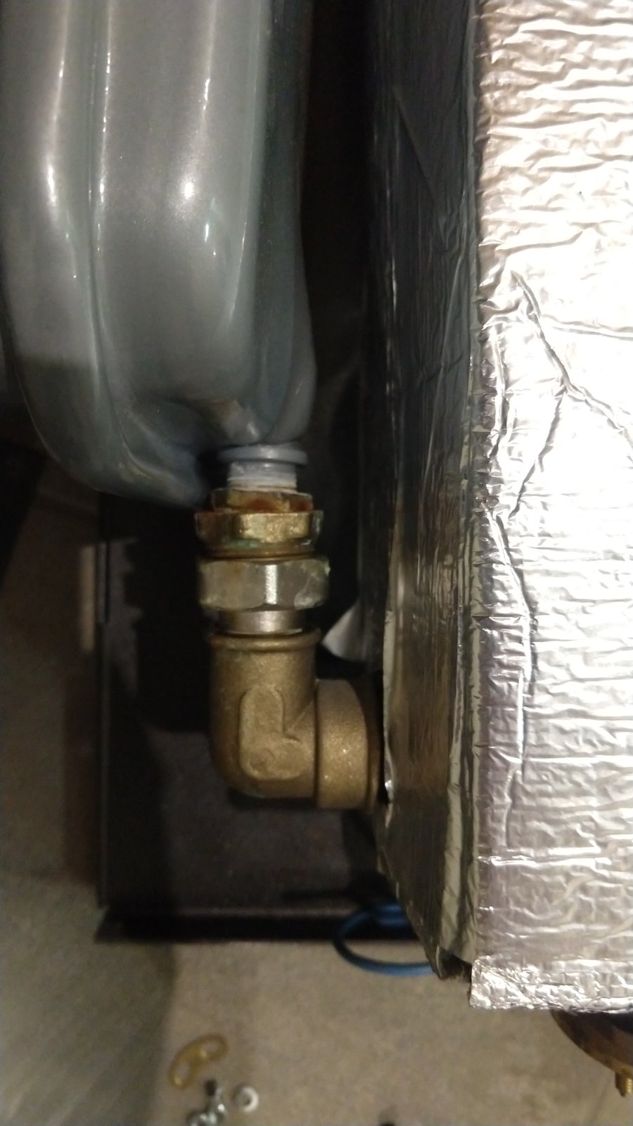

Расширительный бак прикручен к ТЭНу через американку, а т.к. выходы на баке и ТЭНе не соосны, на заводе не придумали ничего лучше чем подточить футорку и посадить на анаэроб.
на анаэроб был прикручен уголок к ТЭНу, где резьба была была покрашена.
Насос был также посажен на анаэроб через переходную муфту. Но т.к. корпус насоса тоже крашеный, анаэроб просто не обеспечил нужную герметичность. А чтобы в случае неисправности заменить насос пришлось бы перепаковывать всю гидравлическую часть.
Также недостаток конструкции в том что бак был подключен на нагнетании насоса, что не есть правильно. Бак должен подключаться на сторону всасывания насоса.
В случае необходимости замены ТЭНов слить воду из корпуса просто было нельзя - не предусмотрен сливной кран.
Резиновые кольца на американках оказались замяты.
В завершение оказался пустым расширительный бак. Отчасти из-за этого наверняка и появились потеки.
В таком состоянии проверять котел я не рискнул, поэтому сперва решил исправить все обнаруженные косяки.

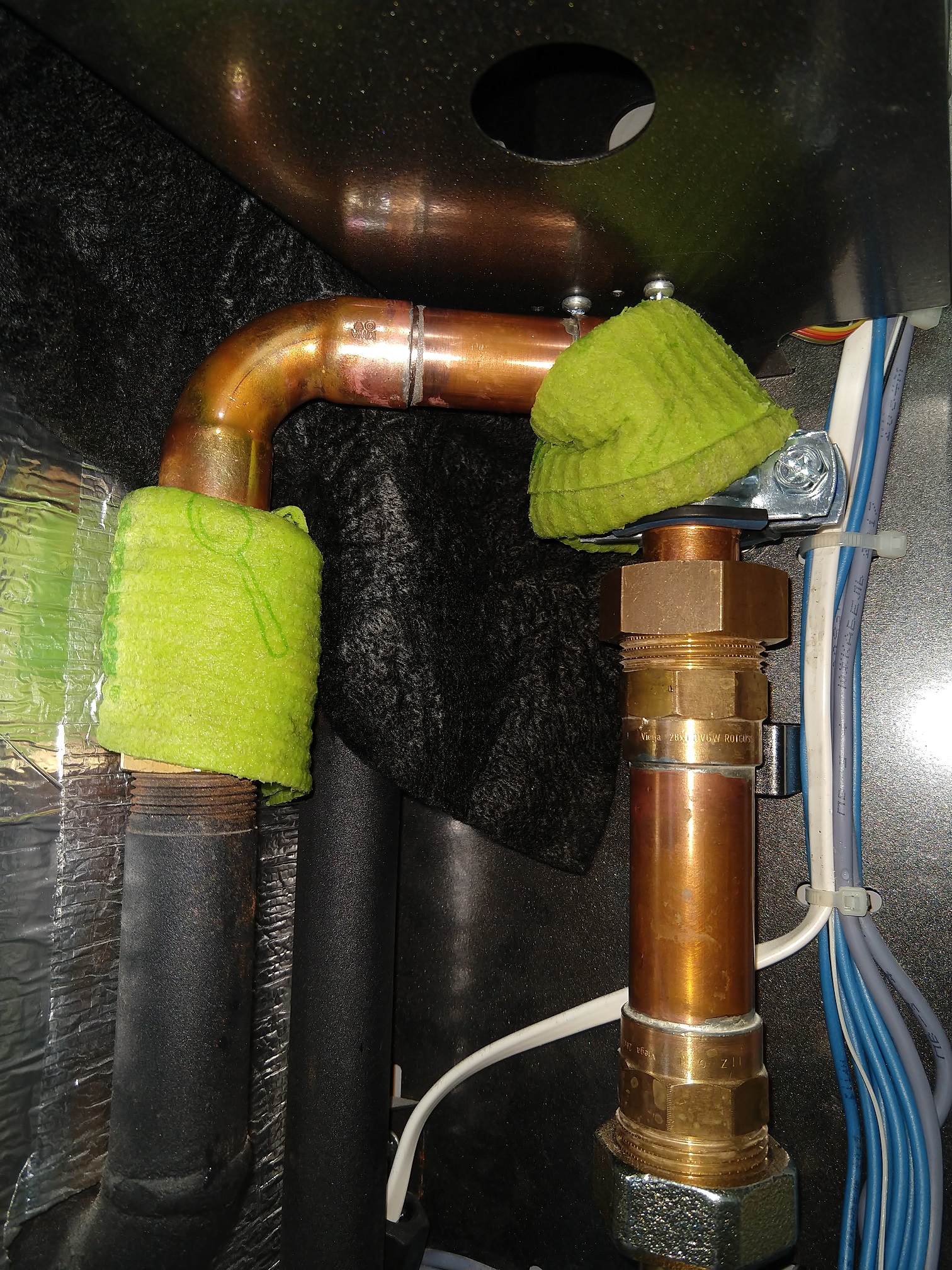

Путем подбора родилась кракозябра, которая позволила подключить расширительный бак на сторону всасывания насоса, оставить на родном месте предохранительный клапан, и не вылезти за габариты котла.
Медную трубку пришлось перепаять, т.к. старая не подходила по размерам. Пригодилась проставка на 130 мм, которую паял еще задолго до этого.
В блок ТЭНов вкрутил спускной кран, чтобы можно было слить воду в случае ремонта.
Насос подключил через накидные гайки с плоской прокладкой, чтобы его без проблем можно было поменять. Старые крепления уже не подходили по размерам, поэтому сделал новые.

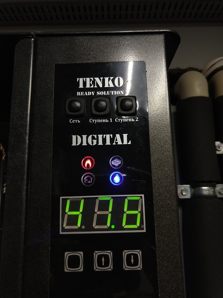

Выгнал воздух, и включил ТЭНы. Они долго включаться не хотели, оказалось есть настройка по выбегу насоса перед их включением. По какой-то непонятной причине было настроена задержка аж 23 минуты.
Что странно, проверка обеих ступеней ТЭНов проблем не показала.

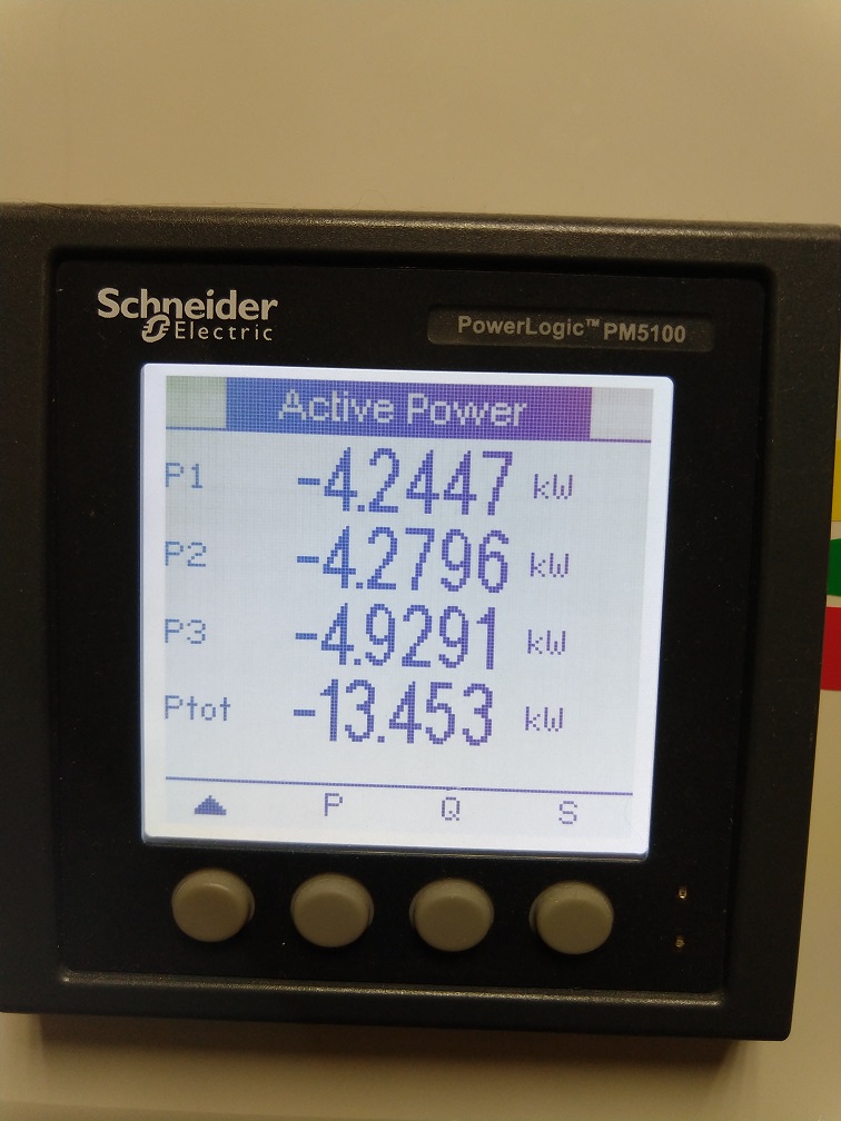

Сопротивление всех нагревательных элементов плюс минус одинаково, подключение к пускателям правильное. Потребление соответствует заявленному.
Есть предположение что у продавца или было неудачное распределение потребителей по фазам, или проблема с автоматом.
На фотках счетчика показатели чуть выше, т.к. в этот момент работала еще какая-то мелочевка в доме.

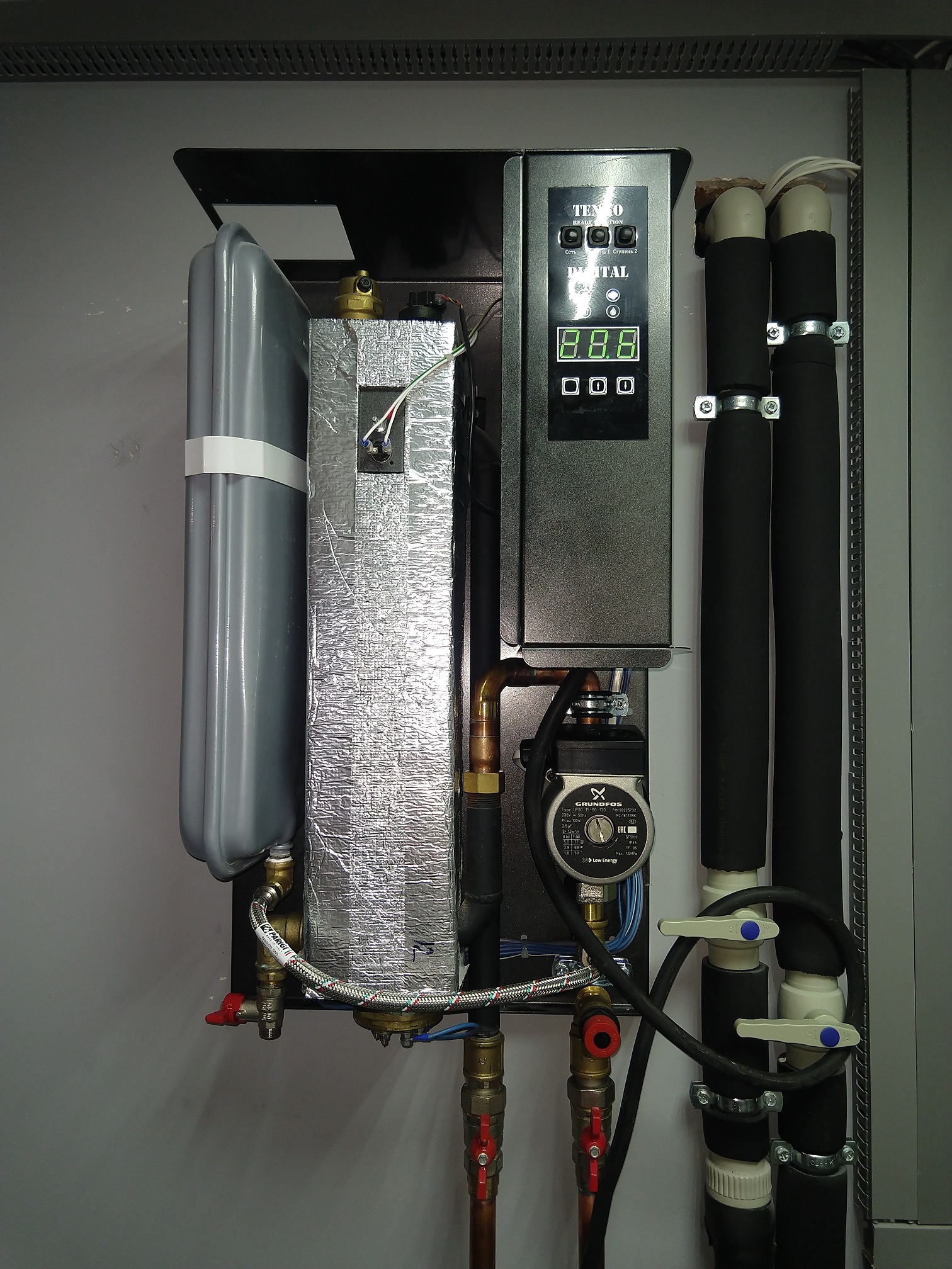

После проделанной работы котел полностью исправен и готов к эксплуатации.
Т.к. такой мощный котел мне не нужен (установленный тепловой насос полностью справляется), то я решил его продать. :)
