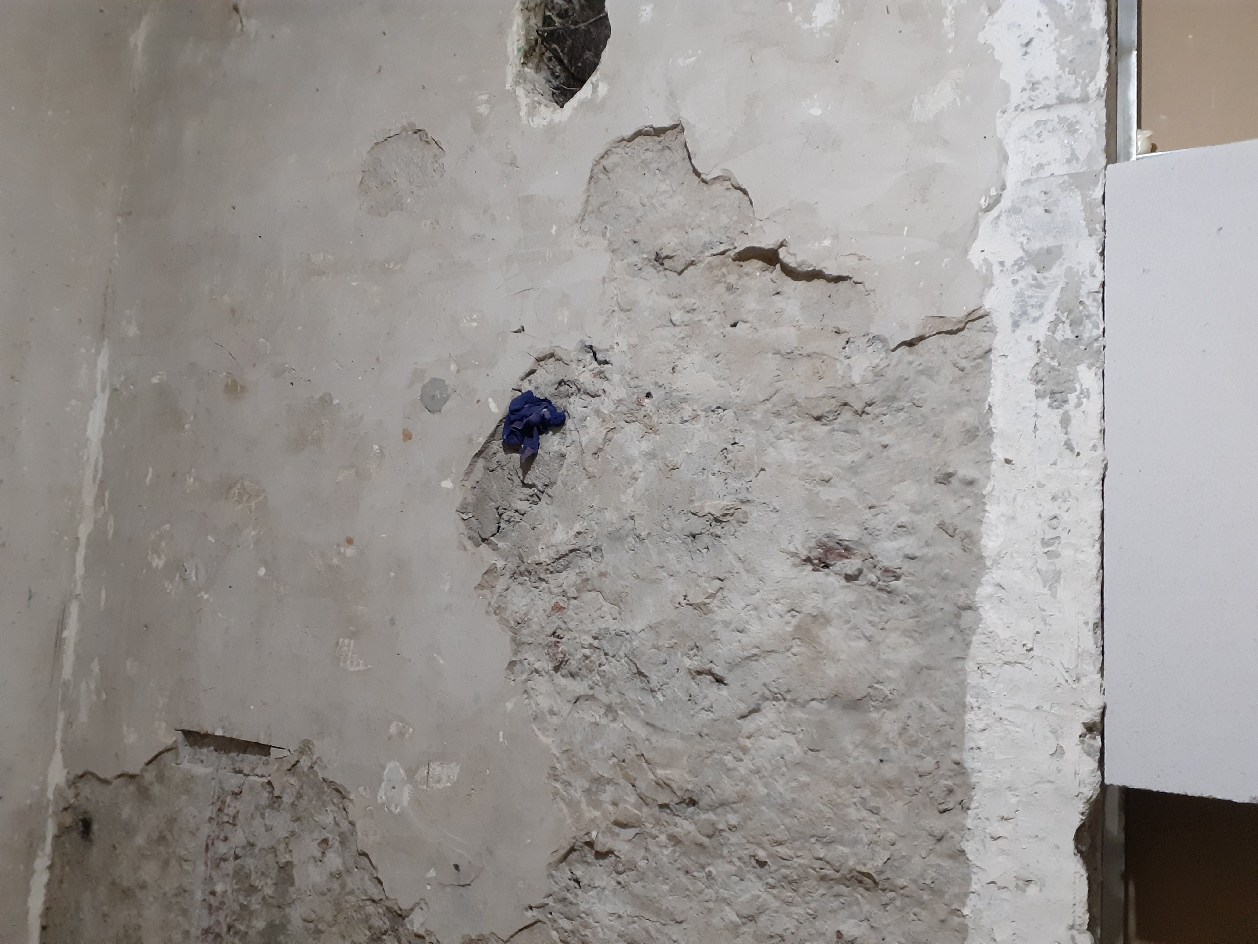

Добрый день, нужна помощь в штукатурке, есть санузел,вторичка,панелька
Первое что сделал демонтировал всё старое, после все стены стены прошёл алмазной чашкой (чтоб снять цементное молочко) разметил где надо прорезать штробу - углубить на 2см для смесителя душ кабины и тут возникли проблемы.
Когда прорезал началась отваливаться старый слой (это вент канал - которые был волнами выровнен цементным раствором) где бухтел я его сбил
отбил плоскость и получились перепады от 2-4 см в зависимости от ямы,
проблемная стена будет примыкать к газоблоку, остальные стены с минимальным перепадом до 0.7 мм
Ребята подскажите как и чем будет наиболее лучше выровнять это основание под облицовку плиткой (к этой стенке будет примыкать душ кабина)
планировал оштукатурить стены цементной штукатуркой по маякам, нанести гидроизоляция Mapei Mapelastic A+B и облицевать плиткой теперь в сомнениях
есть варианты
1) смыть тряпкой со стен пыль, после нанести обрызг из CERESIT СС-81 и цем штукатурки - после высыхания нанести двумя слоями (мокрый по мокрому) закидать большие ямы и после схватывание через час финишно протянуть провилом.
2) развести хороший клей С2 и кистью вмазать в стену, после так-же двумя слоями (мокрый по мокрому) штукатурить
на газоблок так-же хотел нанести адгезионный слой из пл клея, по штукатурной сетке гребёнкой
