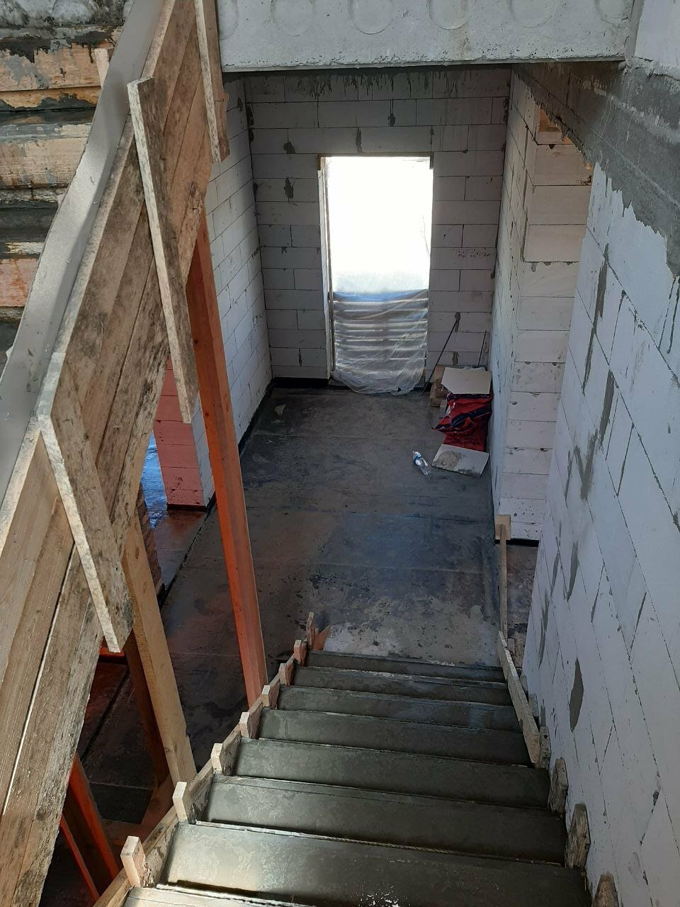

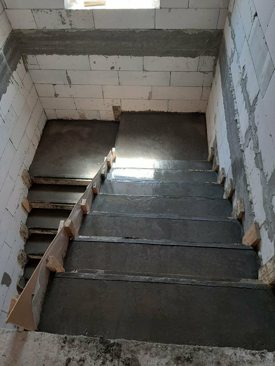

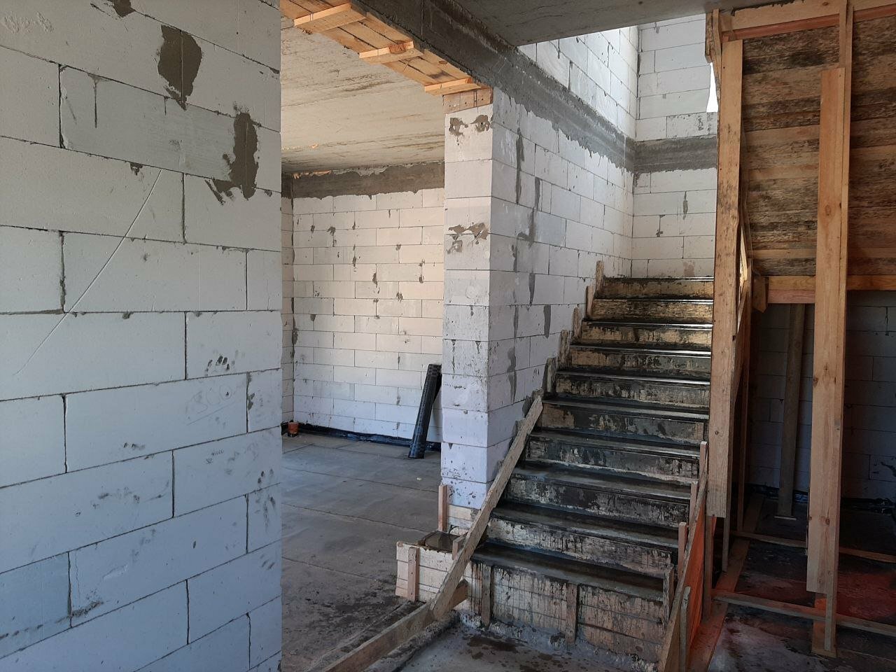

Taisiya Опубліковано: 5 серпня 2023 Поділитись Опубліковано: 5 серпня 2023 Здраствуйте.Поделитесь,пожалуста, телефоном мастеров по лестницеДовольны ли вы их работой?.Как раз подошли к этапу лестницы.Если можно в личку.Будем очень благодарны. В 19.05.2022 в 12:05, motos сказал: Позавчера ребята сделали лестницу, и сегодня уже несколько раз поднялся и спустился по ней. Первые впечатления очень позитивные, все удобно, так же много света за счет окна. Так же понравилось что ширина 1,1 метр и визуально тоже выглядит просторно. Все мои переживания по поводу размера лестницы как оказалось были зря. Посилання на коментар Поділитися на інших сайтах More sharing options...

motos Опубліковано: 18 серпня 2023 Автор Поділитись Опубліковано: 18 серпня 2023 В 05.08.2023 в 09:10, Taisiya сказал: Здраствуйте.Поделитесь,пожалуста, телефоном мастеров по лестницеДовольны ли вы их работой?.Как раз подошли к этапу лестницы.Если можно в личку.Будем очень благодарны. Відправив контакти. Сходи дуже добре зробили, хлопці їх тисячи переробили. Якщи домовився за 17,4 см то буде 17,4 а не 17,3 чи 17,5. Посилання на коментар Поділитися на інших сайтах More sharing options...

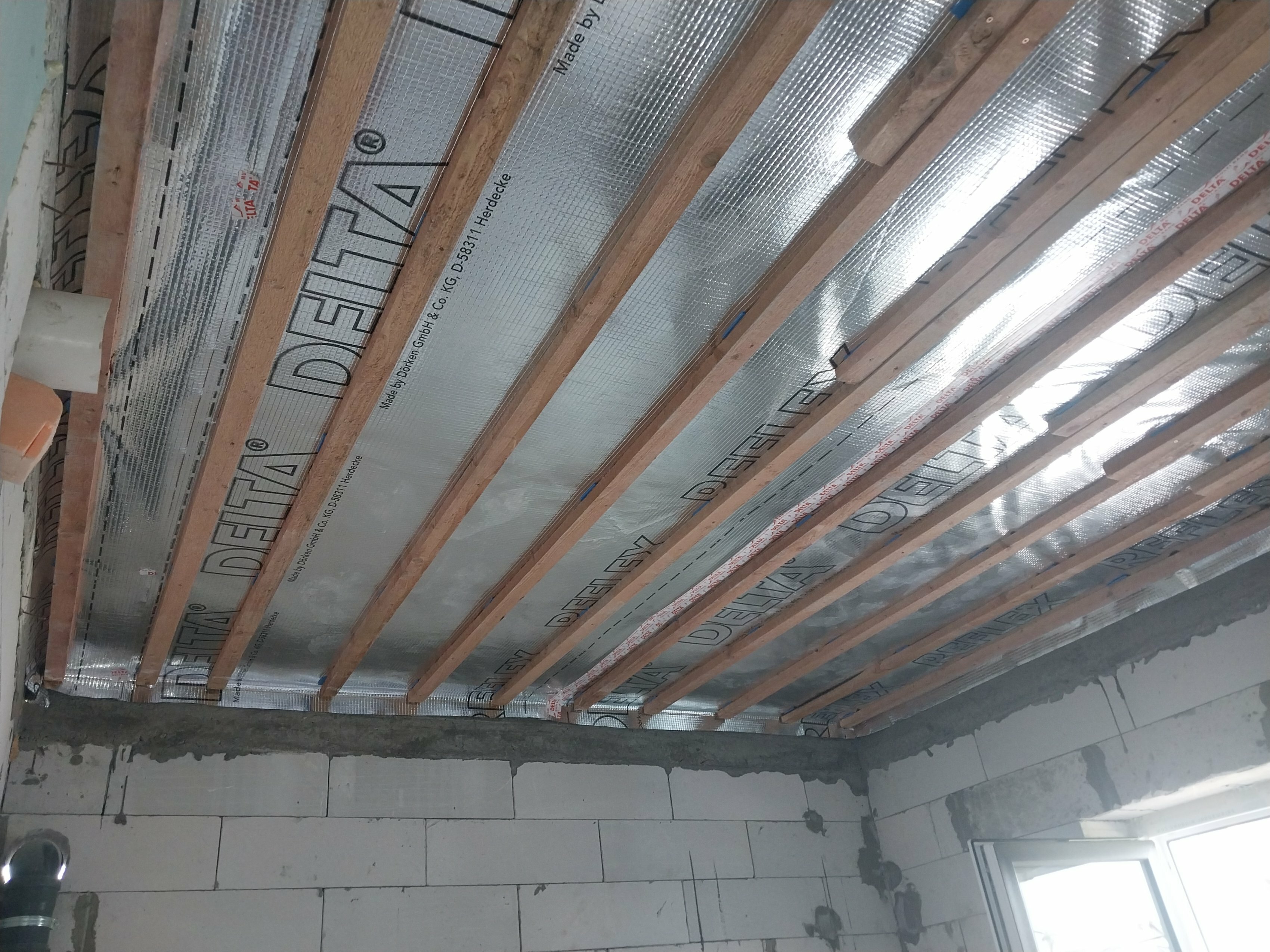

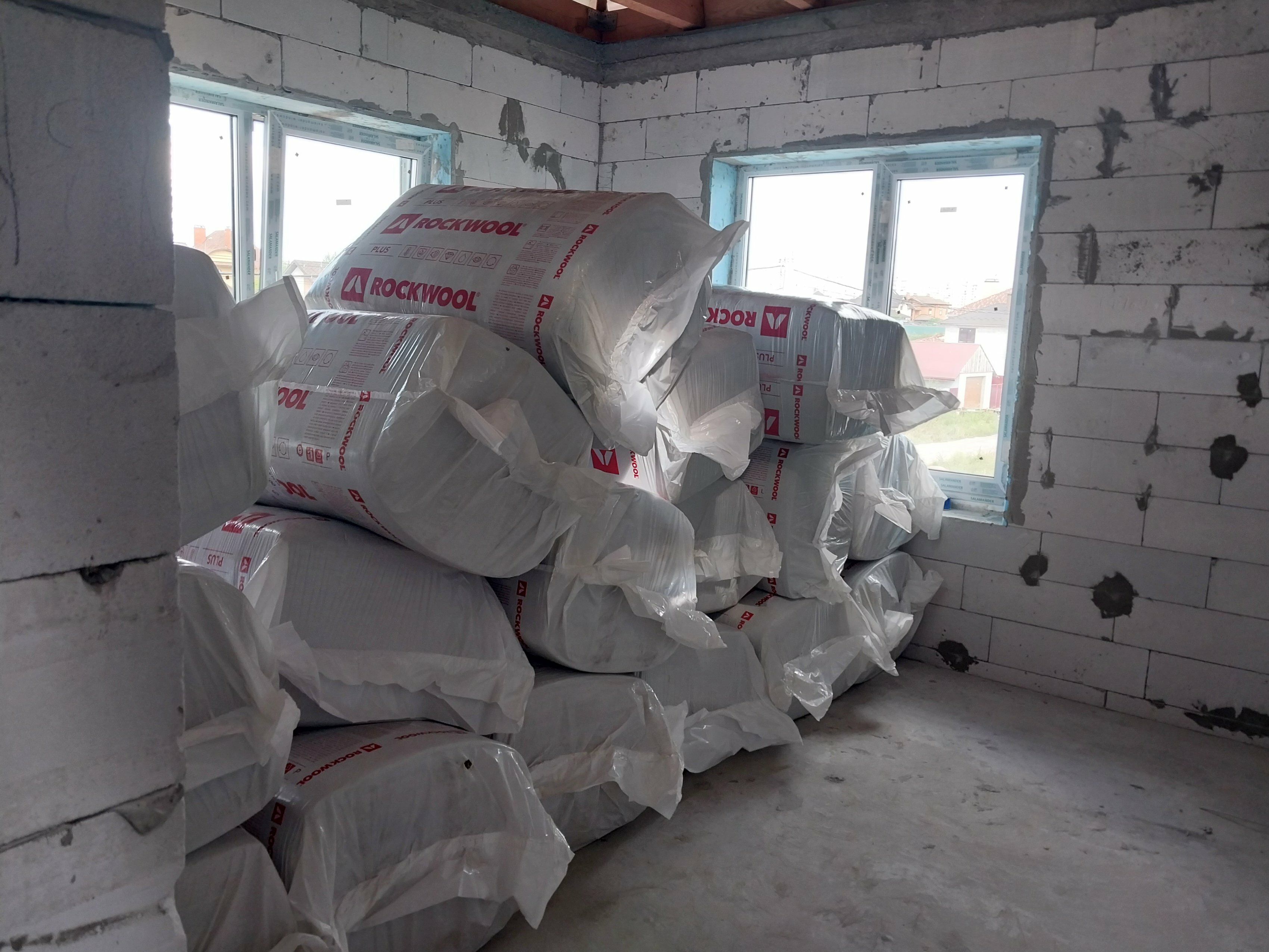

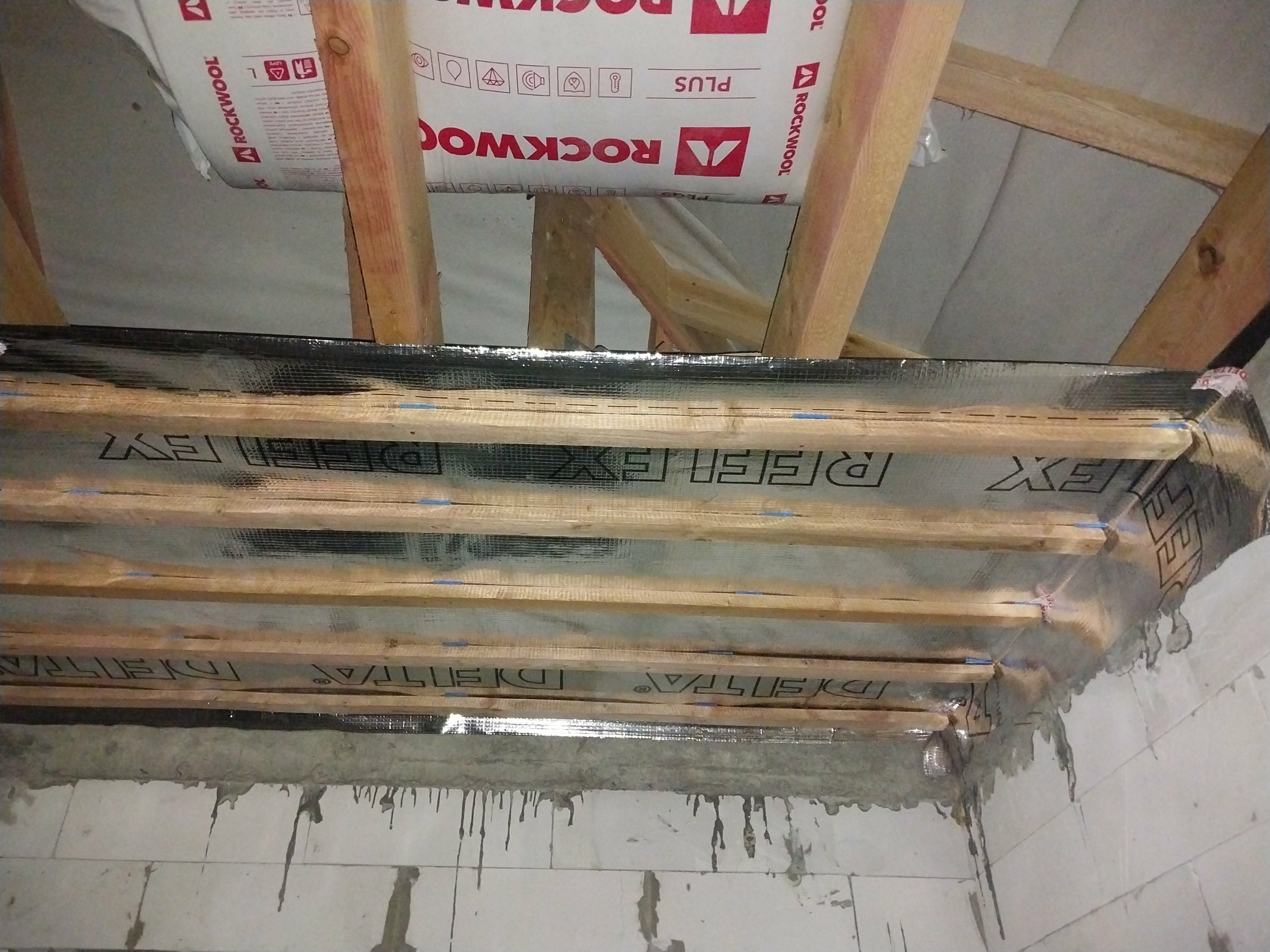

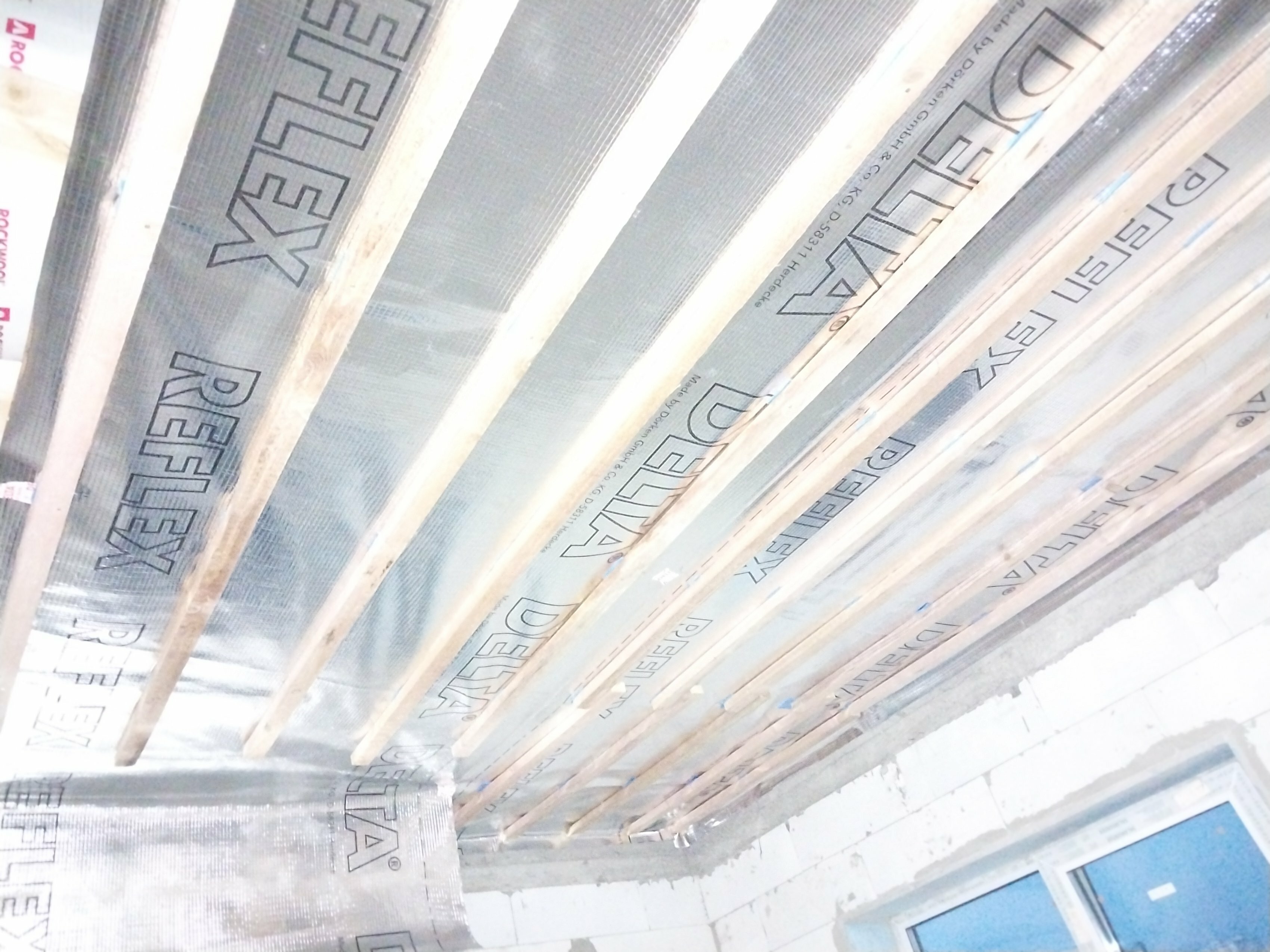

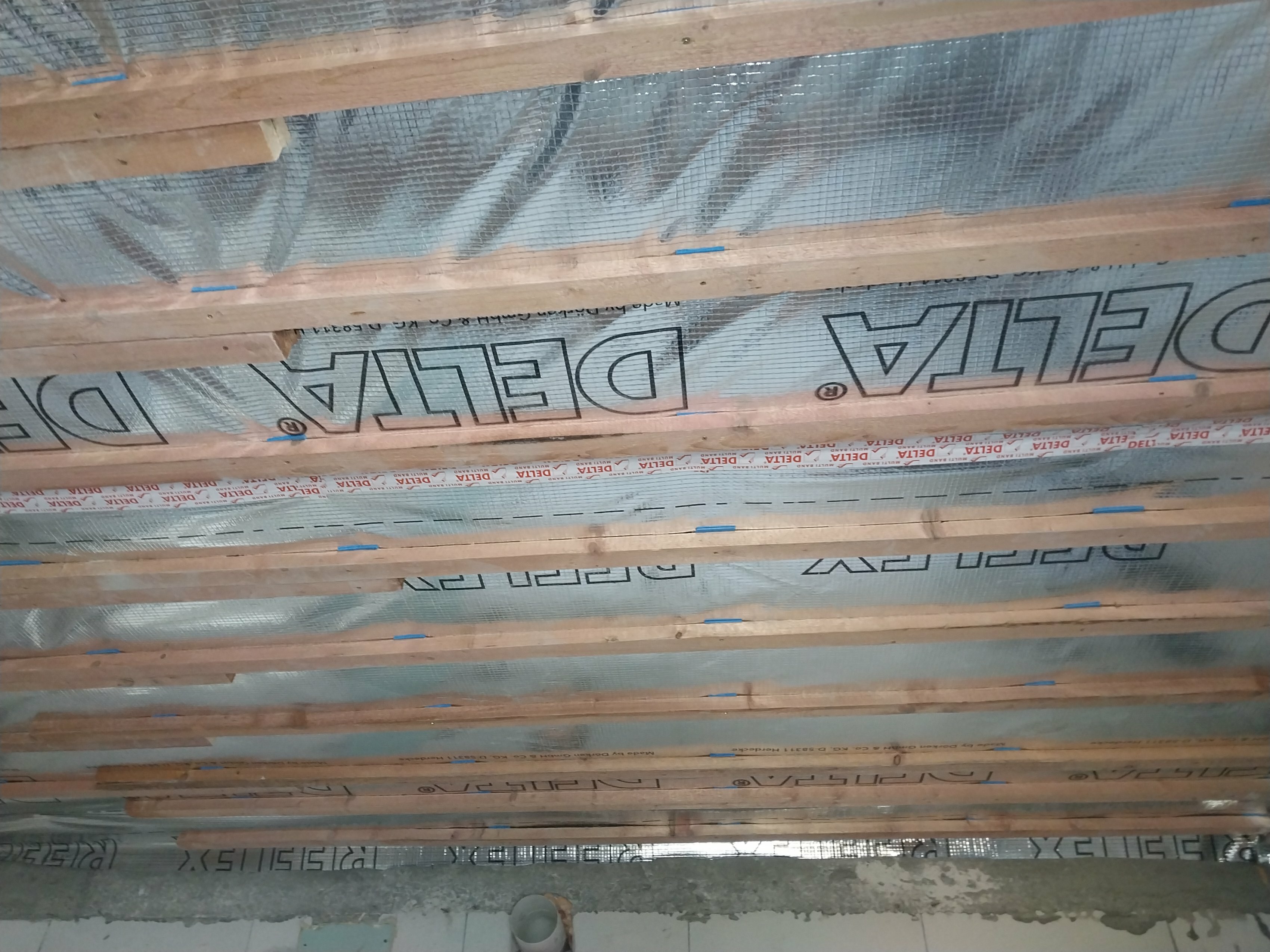

motos Опубліковано: 28 серпня 2023 Автор Поділитись Опубліковано: 28 серпня 2023 Террасу пока приостановил делать, подумал что вначале нужно фасад, а потом терассу. Сейчас хотел пригласить нашего форумчанина Артура на утепление потолка, но он не смог. Но он хорошо проконсультировал меня и мои рабочие под моим четким контролем занялись утеплением. Закупил вату и погнали. Решил делать 30 см общее утепление (2 слоя между балками и 10см сверху перпендикулярно). Снизу подбиваем рейками 30х50 с шагом 25-30 см. Где закручивают саморезы, то на рейку клеят уплотнительную ленту и она получается что прижимает пароизоляцию к балкам. Сверху наверное еще ветробарьером нужно будет накрыть и потом мне сделают из досок небольшой чердак 3.5х5.5м. 6 Посилання на коментар Поділитися на інших сайтах More sharing options...
sidus Опубліковано: 28 серпня 2023 Поділитись Опубліковано: 28 серпня 2023 Артур, который RoofInspector? он же вроде давно уехал из страны, еще до войны, когда крышу делал тоже у него консультировался. А чего не захотели черновой потолок сделать? Эти рейки 30*50 как-то хлипенько выглядят. А какой будет чистовой потолок? Если гипс, то к чему профили будут крепится? Посилання на коментар Поділитися на інших сайтах More sharing options...
motos Опубліковано: 28 серпня 2023 Автор Поділитись Опубліковано: 28 серпня 2023 1 час назад, sidus сказал: Артур, который RoofInspector? он же вроде давно уехал из страны, еще до войны, когда крышу делал тоже у него консультировался. А чего не захотели черновой потолок сделать? Эти рейки 30*50 как-то хлипенько выглядят. А какой будет чистовой потолок? Если гипс, то к чему профили будут крепится? Я думаю что чистовой потолок будет -натяжной потолок. А как черновой потолок поможет при креплении каркаса для гипсокартона? Если что, думаю рейки с шагом 30см вполне тоже подойдут для каркаса под гипс. 3 Посилання на коментар Поділитися на інших сайтах More sharing options...

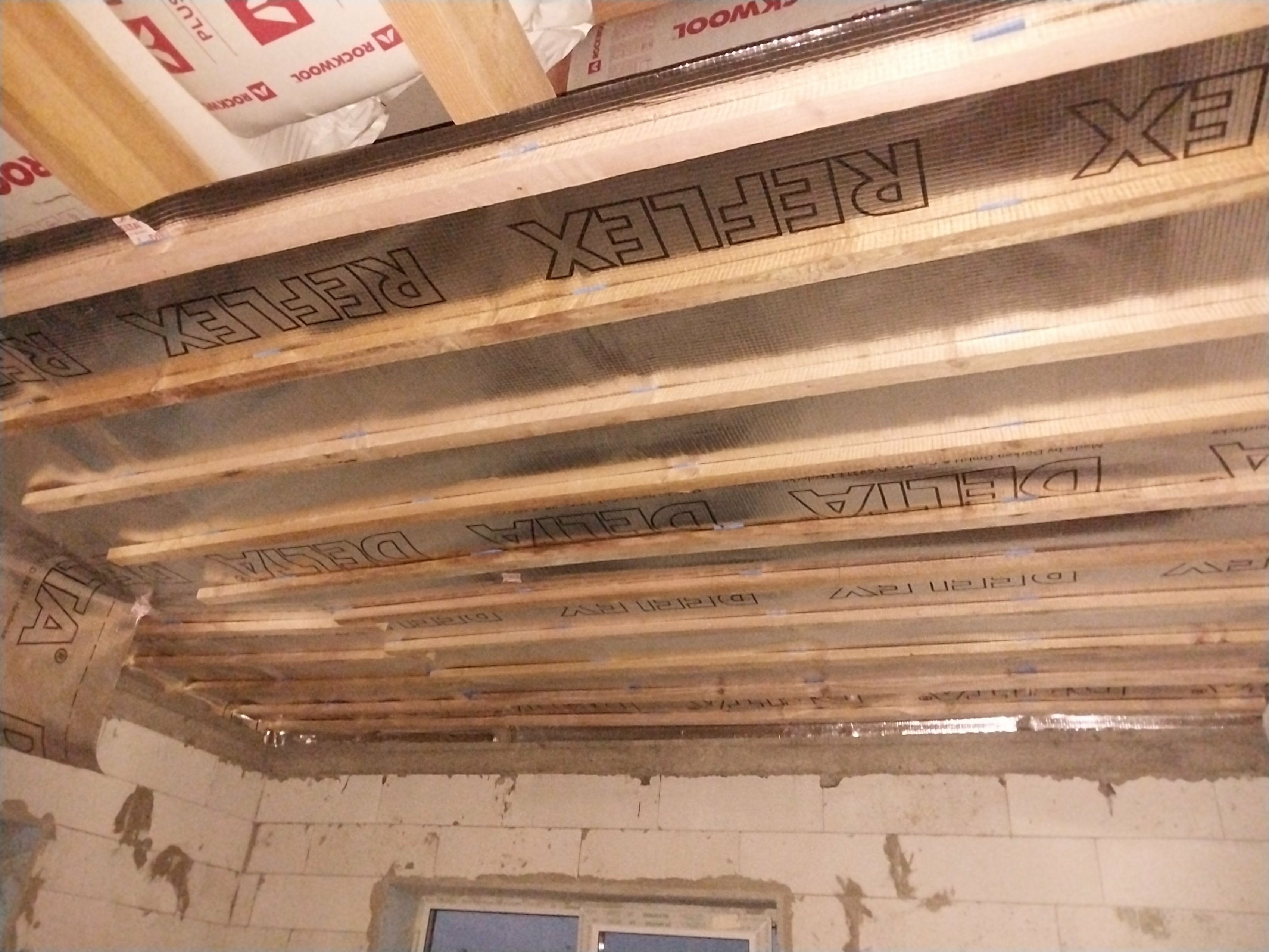

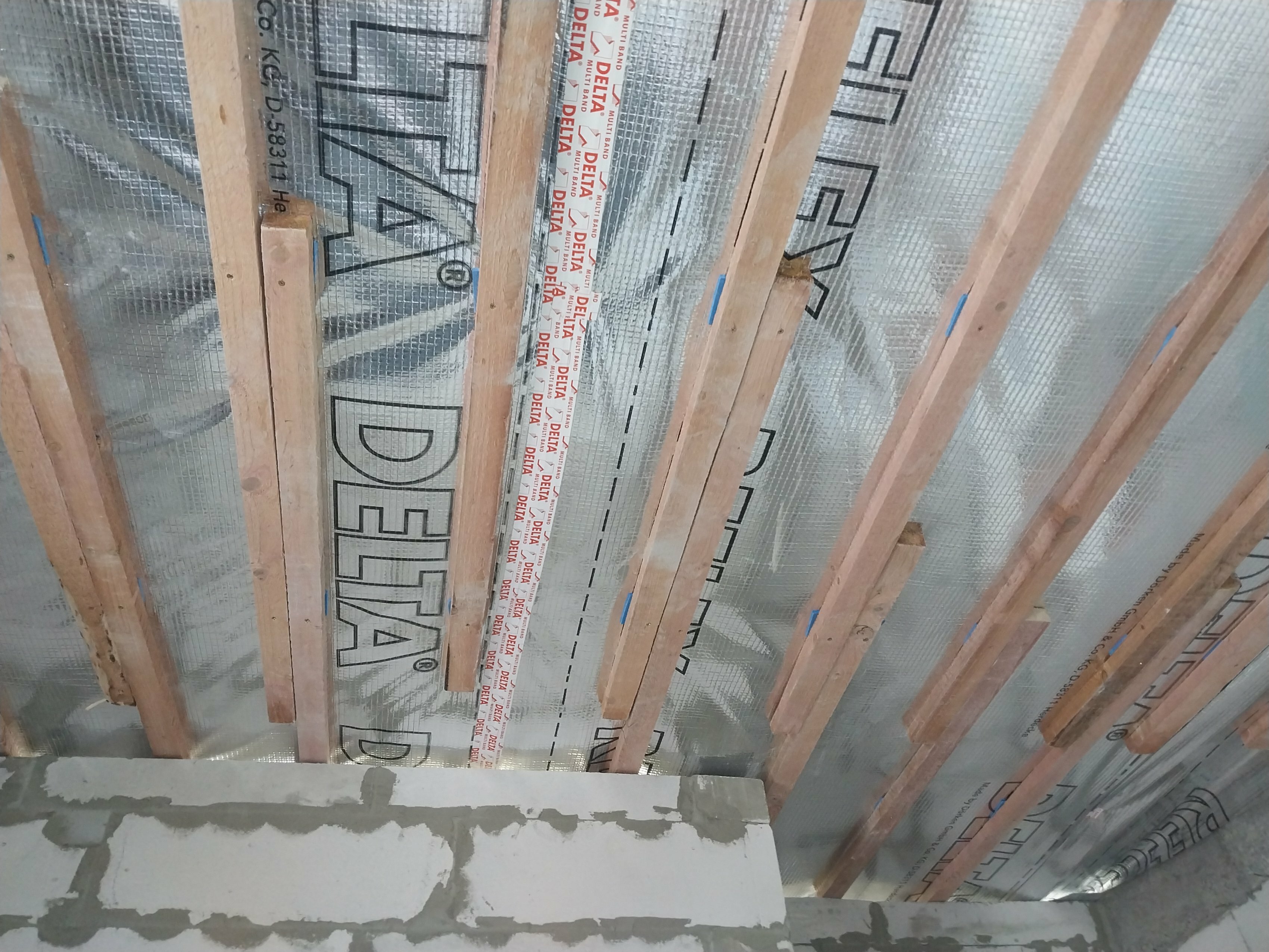

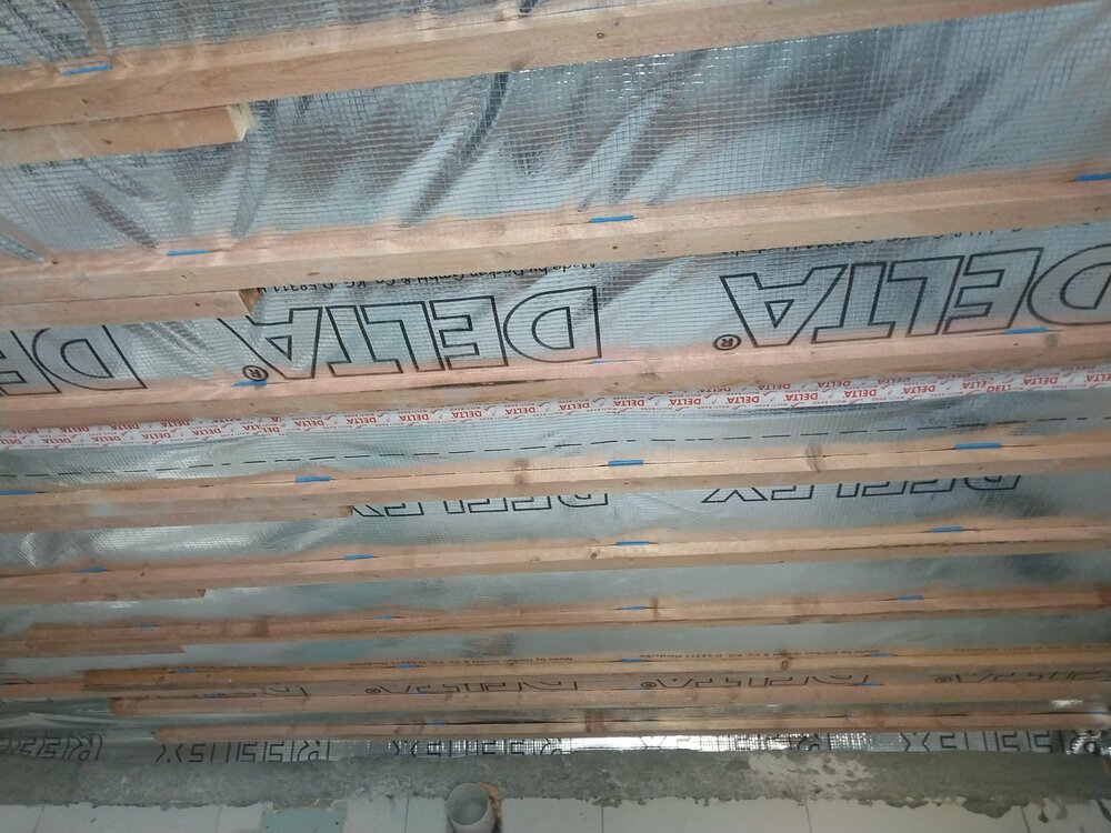

motos Опубліковано: 30 серпня 2023 Автор Поділитись Опубліковано: 30 серпня 2023 Еще несколько фоток потолка 2 Посилання на коментар Поділитися на інших сайтах More sharing options...
blacktigra Опубліковано: 30 серпня 2023 Поділитись Опубліковано: 30 серпня 2023 9 часов назад, motos сказал: Еще несколько фоток потолка Це тимчасове кріплення, чи так і залишите? Не пошкодуйте грошей на нормальні саморізи в більшій кількості, ви ж потім до цих брусків ще стелю будете кріпити. Посилання на коментар Поділитися на інших сайтах More sharing options...
LAT Опубліковано: 30 серпня 2023 Поділитись Опубліковано: 30 серпня 2023 3 минуты назад, blacktigra сказал: Це тимчасове кріплення, чи так і залишите? Не пошкодуйте грошей на нормальні саморізи в більшій кількості, ви ж потім до цих брусків ще стелю будете кріпити. І ще можливо десь важка люстра. Для неї краще окрему закладну зробити. Посилання на коментар Поділитися на інших сайтах More sharing options...
Vikctor Опубліковано: 30 серпня 2023 Поділитись Опубліковано: 30 серпня 2023 В кожну балку, яку перетинає брусок, вкручено по одному універсальному самонарізу. А скількі ж їх потрібно?... Посилання на коментар Поділитися на інших сайтах More sharing options...
blacktigra Опубліковано: 30 серпня 2023 Поділитись Опубліковано: 30 серпня 2023 7 минут назад, Vikctor сказал: А скількі ж їх потрібно?... Залежить від... Посилання на коментар Поділитися на інших сайтах More sharing options...
Vikctor Опубліковано: 31 серпня 2023 Поділитись Опубліковано: 31 серпня 2023 8 часов назад, blacktigra сказал: Залежить від... ТС обрав натяжну стелю. Які ж там неймовірні навантаження не витримає брус закріплений універсальними самонарізами в кожну балку? Посилання на коментар Поділитися на інших сайтах More sharing options...
Vstar Опубліковано: 31 серпня 2023 Поділитись Опубліковано: 31 серпня 2023 13 хвилин тому, Vikctor сказав: ТС обрав натяжну стелю. Які ж там неймовірні навантаження не витримає брус закріплений універсальними самонарізами в кожну балку? Сьогодні натяжна стеля а завтра ... . Будинок же не на рік будується Посилання на коментар Поділитися на інших сайтах More sharing options...
BugS Опубліковано: 31 серпня 2023 Поділитись Опубліковано: 31 серпня 2023 1 година тому, Vstar сказав: Сьогодні натяжна стеля а завтра ... . Будинок же не на рік будується Вага 1 м2 ГК стелі 13 кг. Кількість саморізів 8.5 шт. на м2. Навантаження на 1 саморіз 1.5 кг. Ой все, точно впаде на голову. 2 Посилання на коментар Поділитися на інших сайтах More sharing options...
blacktigra Опубліковано: 31 серпня 2023 Поділитись Опубліковано: 31 серпня 2023 (змінено) 2 часа назад, Vikctor сказал: ТС обрав натяжну стелю Питання не до вас, але нафєйхоа там тоді 50 брус? Може там менше, по фото важко визначити, але виглядає добротні. Змінено 31 серпня 2023 користувачем blacktigra Посилання на коментар Поділитися на інших сайтах More sharing options...
Vstar Опубліковано: 31 серпня 2023 Поділитись Опубліковано: 31 серпня 2023 (змінено) 2 години тому, BugS сказав: Вага 1 м2 ГК стелі 13 кг. Кількість саморізів 8.5 шт. на м2. Навантаження на 1 саморіз 1.5 кг. Ой все, точно впаде на голову. Не лише гіпсокартон той брус тримає. Утеплювач, а якщо ще й вологи набере... та факторів впливу багато... Шурупи також якість на якість не приходиться, і дерево розсихається. Я не кажу, що впаде стеля, я за те, що треба перестраховувати фактори впливу. Нам судити нема як, адже не зрозуміло на скільки шуруп увійшов у балку через брус. Візуально проситься добавити. Змінено 31 серпня 2023 користувачем Vstar Посилання на коментар Поділитися на інших сайтах More sharing options...
Tamburello Опубліковано: 31 серпня 2023 Поділитись Опубліковано: 31 серпня 2023 41 минуту назад, Vstar сказал: Нам судити нема як, адже не зрозуміло на скільки шуруп увійшов у балку через брус. Візуально проситься добавити. добавити шо? у бруса з балкою є перетин площею 50*50мм. яке ваше бачення кріплення в цьому місті? 1 Посилання на коментар Поділитися на інших сайтах More sharing options...
andrey_ka Опубліковано: 31 серпня 2023 Поділитись Опубліковано: 31 серпня 2023 22 години тому, motos сказав: Еще несколько фоток потолка Це у вас холодне горище ? Якщо так , то чому між цього бруса не додали утеплювач , а пароізоляцію не перенесли на брус ? Таким чином краще утеплення , і менше пошкоджень пароізоляції. Посилання на коментар Поділитися на інших сайтах More sharing options...
Tamburello Опубліковано: 31 серпня 2023 Поділитись Опубліковано: 31 серпня 2023 3 минуты назад, andrey_ka сказал: Таким чином краще утеплення , і менше пошкоджень пароізоляції. а пароізоляцію до брусків приклеювати? 1 Посилання на коментар Поділитися на інших сайтах More sharing options...
