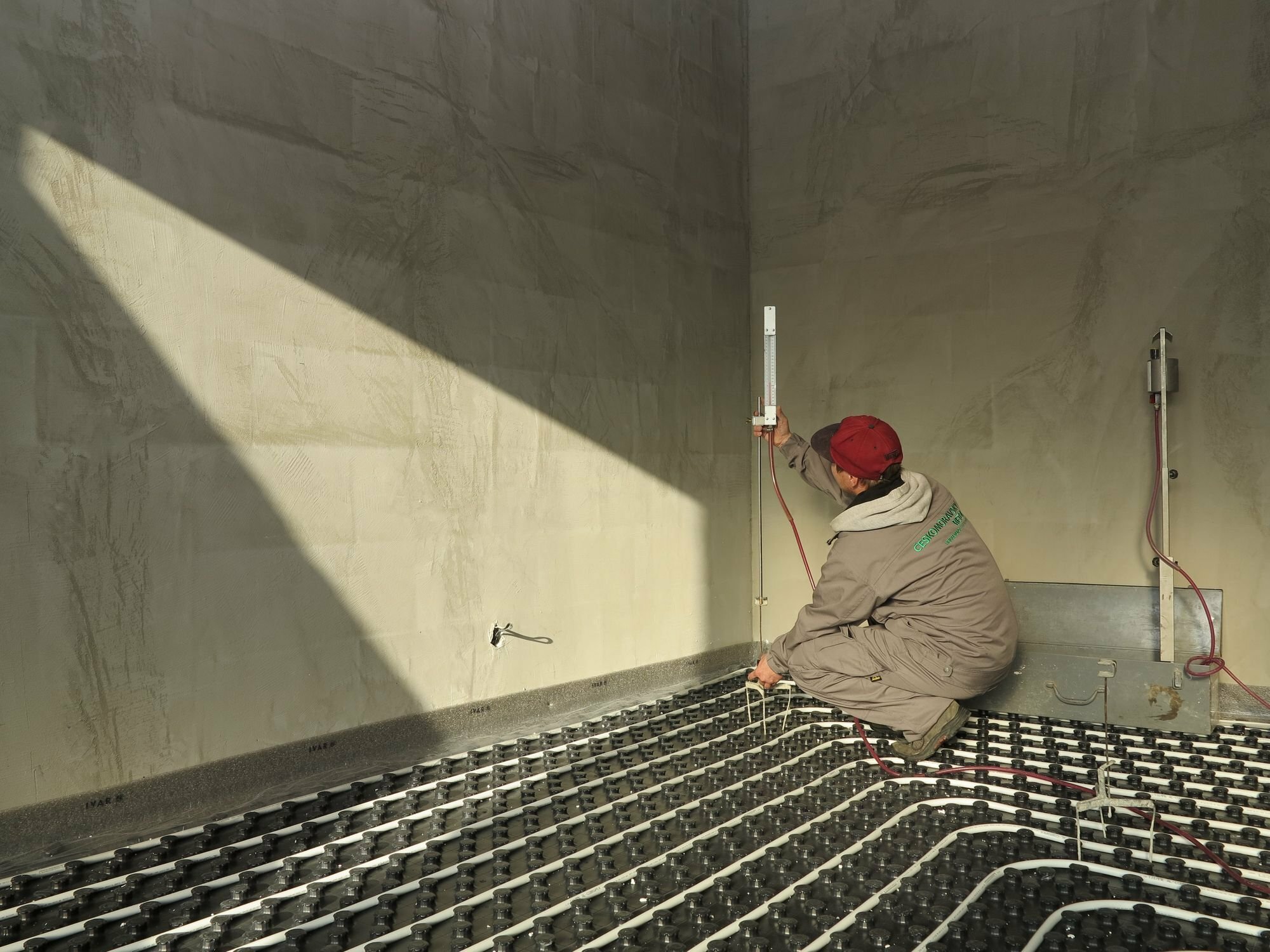

Я не знаю кто такой Вася, но я бы его не взял для такой работы(за такую работу,садись 2) как слон топчится и сетку погнул. Такая стяжка сильно уступает "жидкой-заливной" как по работе,толщине и по обогреву.

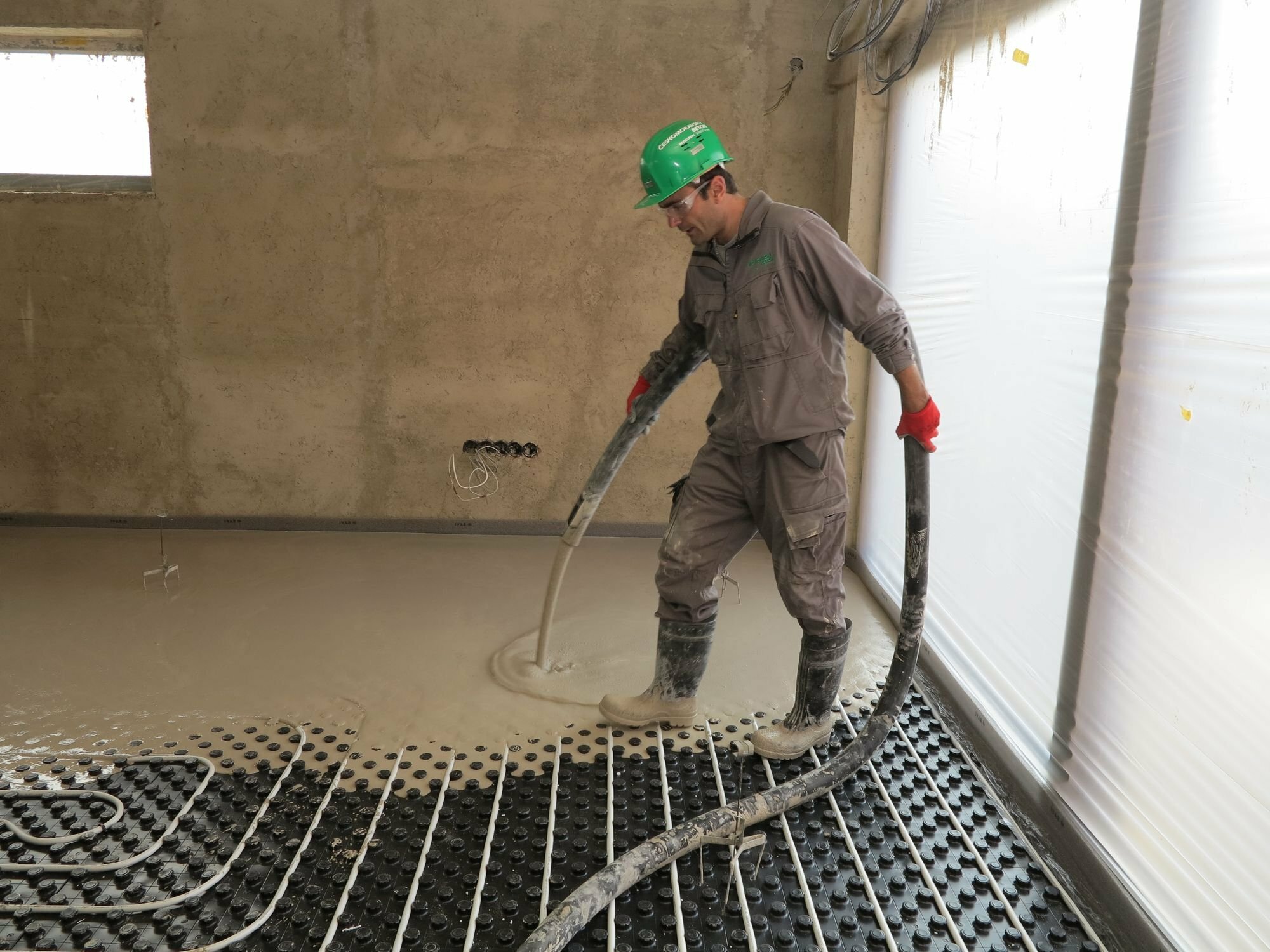

Жидкий бетон отличается высокой текучестью и отсутствием пор, он идеально заполняет все пространства между трубами или кабелями напольного отопления. И не нужно "топтаться" как ваш Вася. В результате пол отлично проводит тепло и напольное отопление легче регулировать, что позволяет значительно экономить расходы на отопление. С помощью заливного пола можно получить идеально ровную поверхность пола с отличной прочностью и готовый пол готов к эксплуатации через сутки-полторы (толщина 3см. над трубами) -фото
  • Хаха 8
  • Дізлайк 6
Дядьку, вы о чём?.
Вы даже не понимаете что на ваших картинках намалёвано.
А о том , как заливает стяжки Василий вы вообще не имеете ни малейшего представления. От слова совсем.

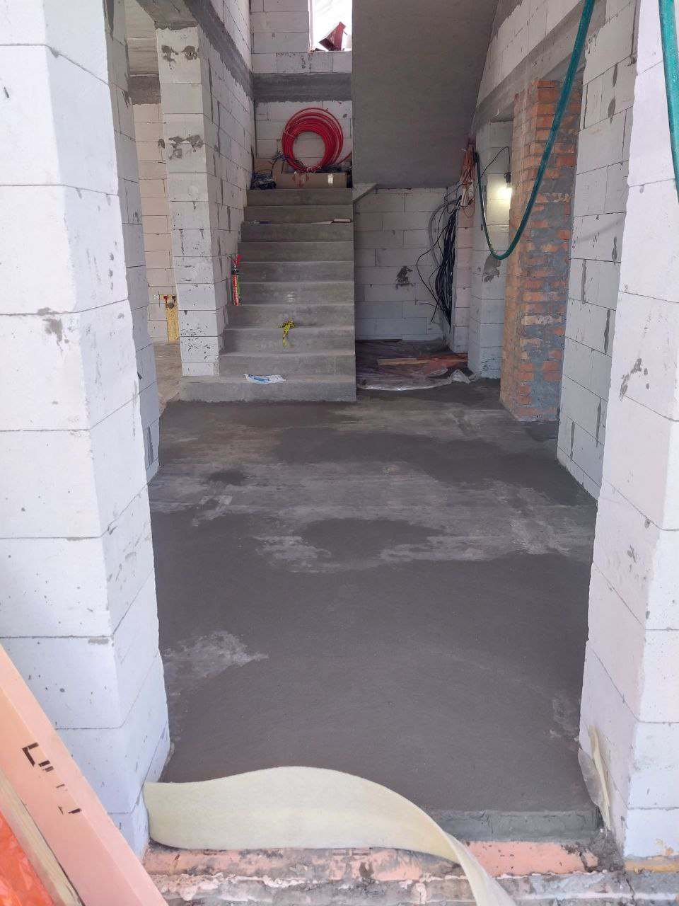

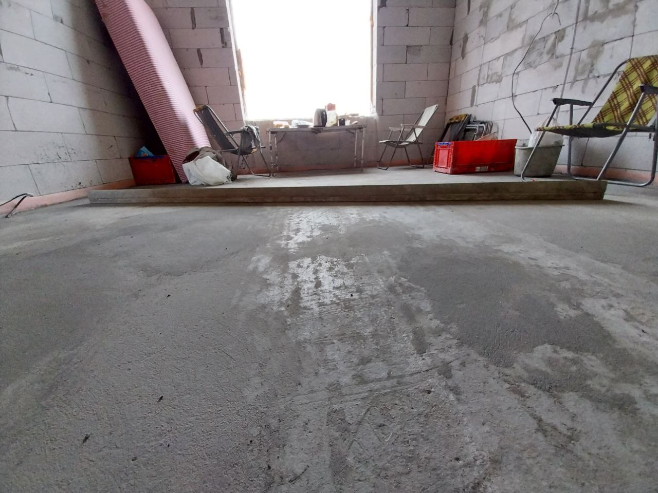

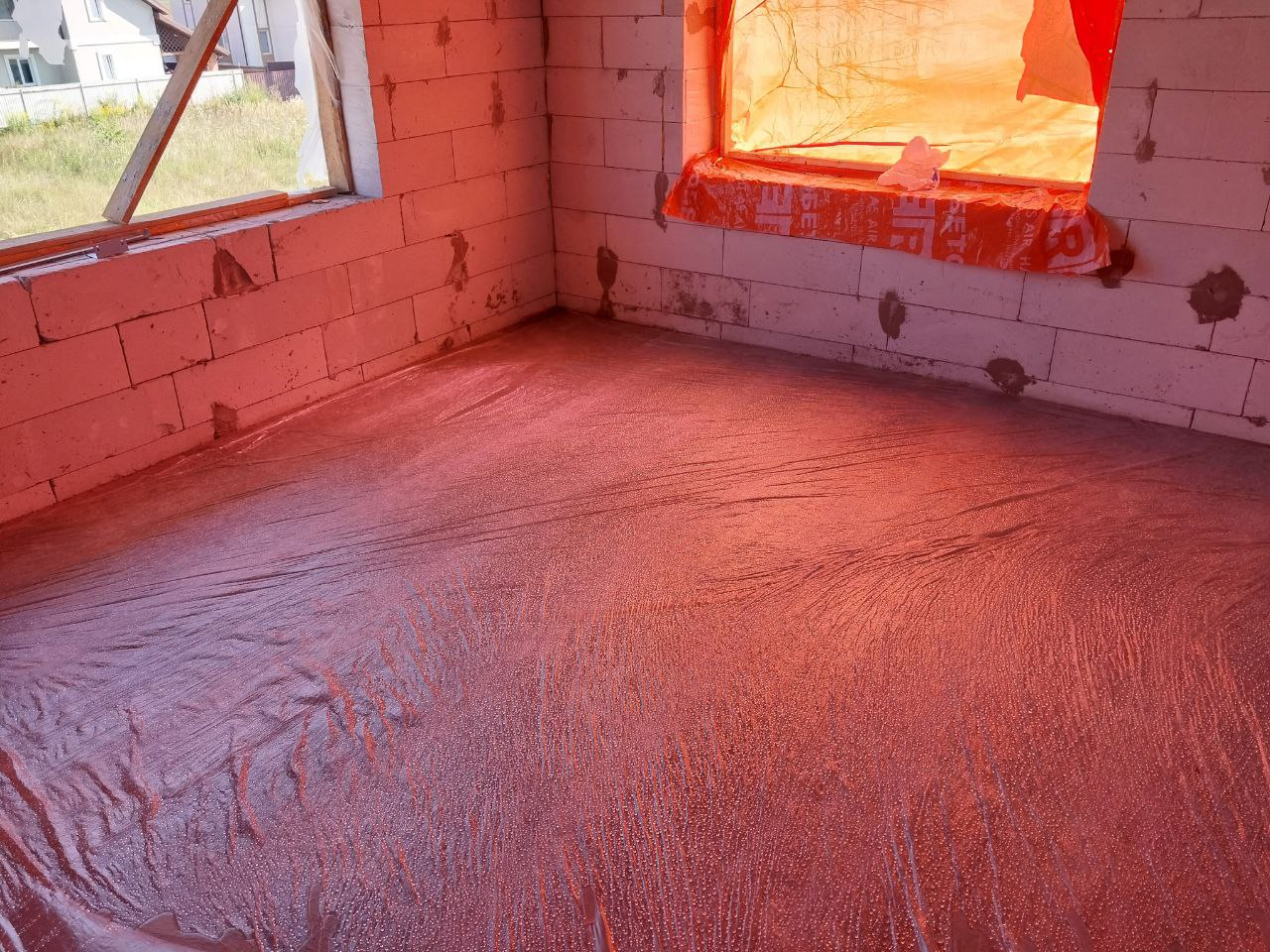

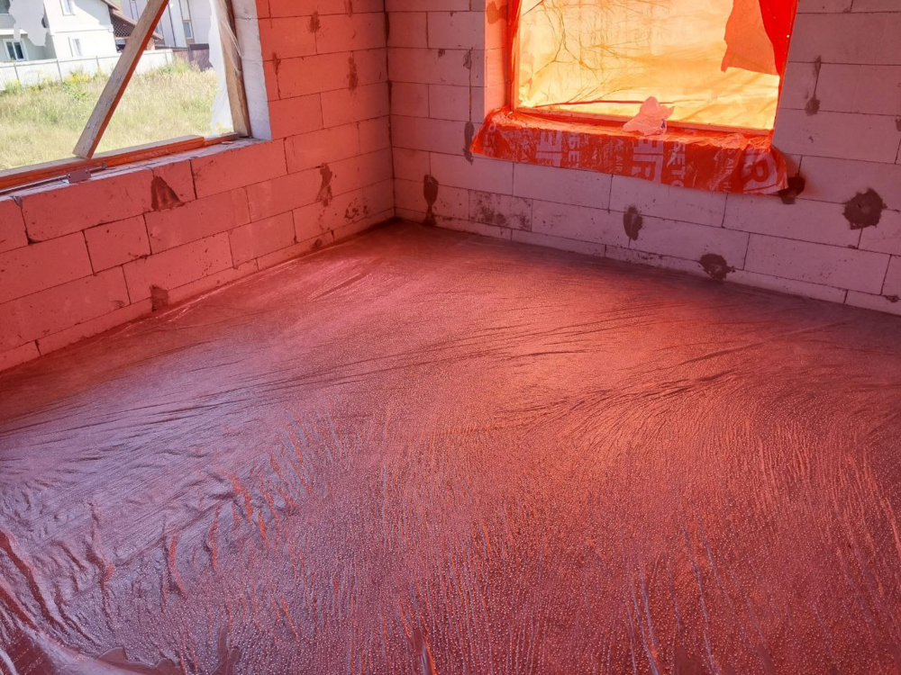

Вчера закончили стяжку в доме, 132 кв.м. слой 6-8 мм сделали за 2 дня. Когда уезжали, накрыли пленкой и дали рекомендации по уходу на ближайшие 10 дней.
Проверили уровень по всему дому, перепад в отдельных точках 1 мм. Так же бегали с трехметровым правилом - плоскость идеальная.
Результатом доволен на все 120%, могу рекомендовать Мастерка.
и как всегда пару фоток:

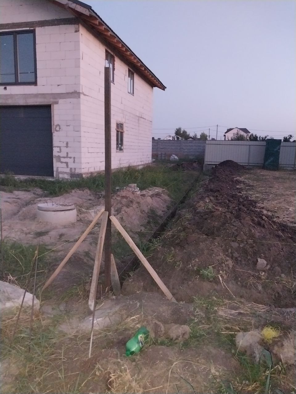

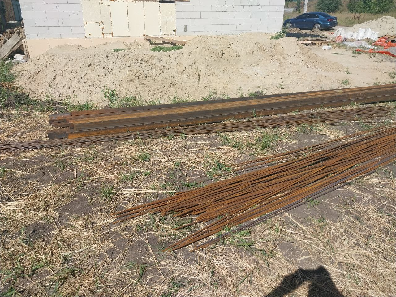

Вот наконец сегодня установили первый столбик на забор, все немного затянулось из-за расчётов, но завтра думаю дело пойдет быстрее.

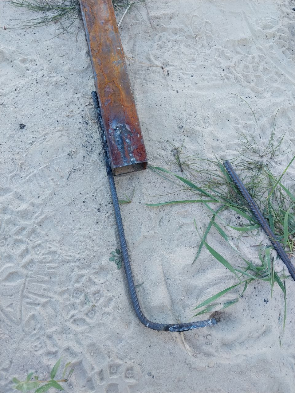

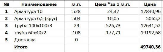

Т.к. 3 метра столбика оказалось мало, то решили наварить арматуру внизу. Итого высота столбика над лентой - 1,7м.,  высота ленты 1 метр из них 0,5 в земле, глубина столбика под лентой 0,5м. Длина приваренной арматуры 30 см. (арматура 10мм).
13 минут назад, Krut1la сказал:
Это на сколько п.м. забора хватит?
Предварительно на 100 м/п с 2 воротами. Но у меня есть еще в гараже немного арматуры, на прозапас.

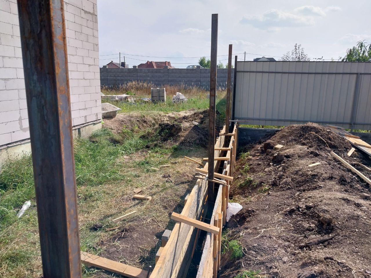

Процесс установки опалубки как-то сильно медленно идет. Не могу понять почему. Вначале когда ставили арматуру, а потом опалубку, то осыпался грунт в яму и они решили ставить вначале опалубку, выставить и зафиксировать, потом снять перемычки и уже потом установить армированный каркас. Одним словом заказывал специалистов, а приехали дилетанты.
перемычки слабоваты. 12 черных саморезов эту красоту не удержат в стоячем состоянии. или еще опора в грунт будет или засыпка? обычно копают ровно, а опалубка только выше грунта. расход бетона больше, но геморняка меньше
Это на фото пока выставили по ширине, потом усилили упорами и закинули арматуру во внутрь, и на последок прикопали и еще проволкой стягули. Думаю будет ок.  Завтра выложу новые фото.
