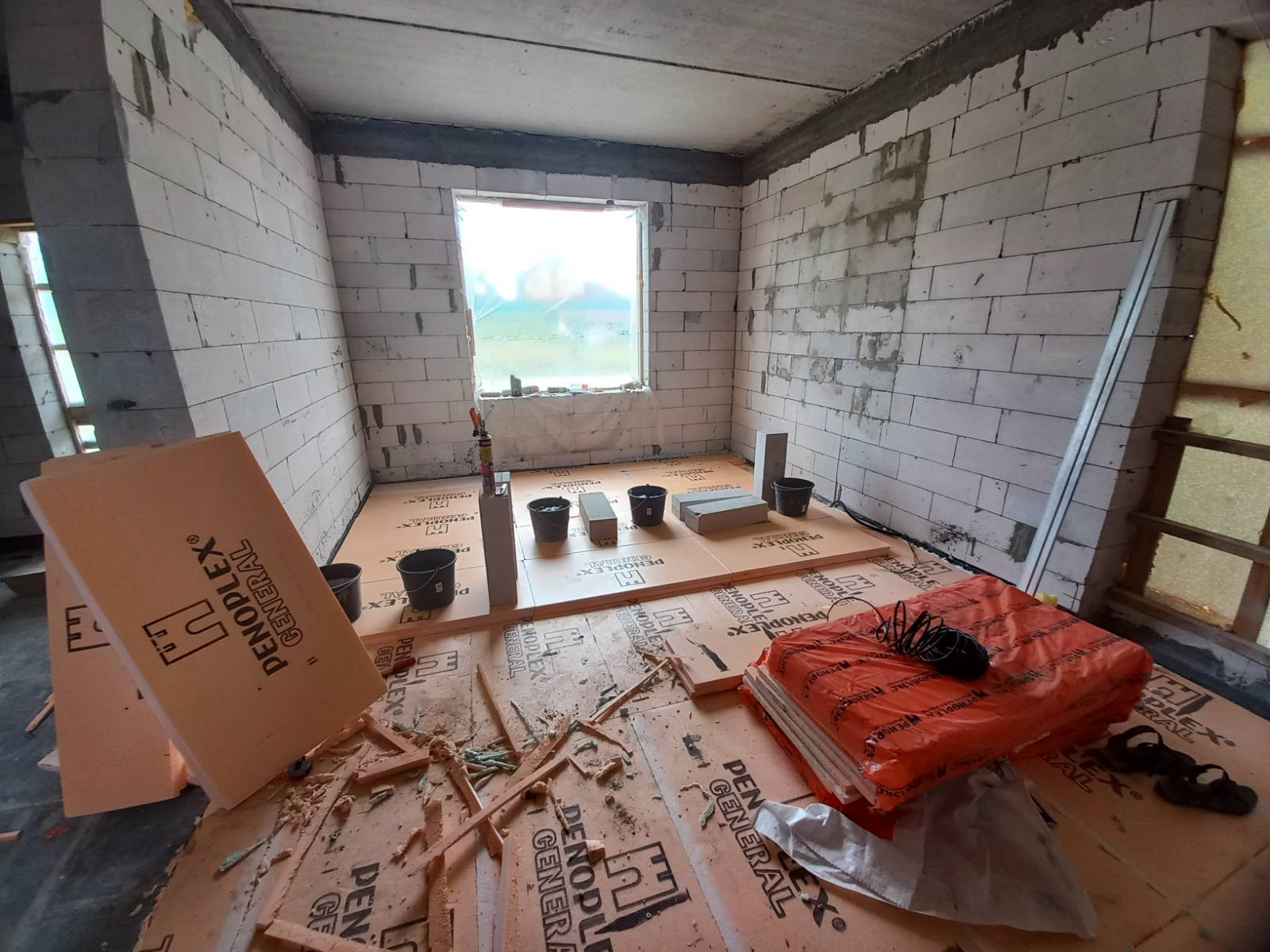

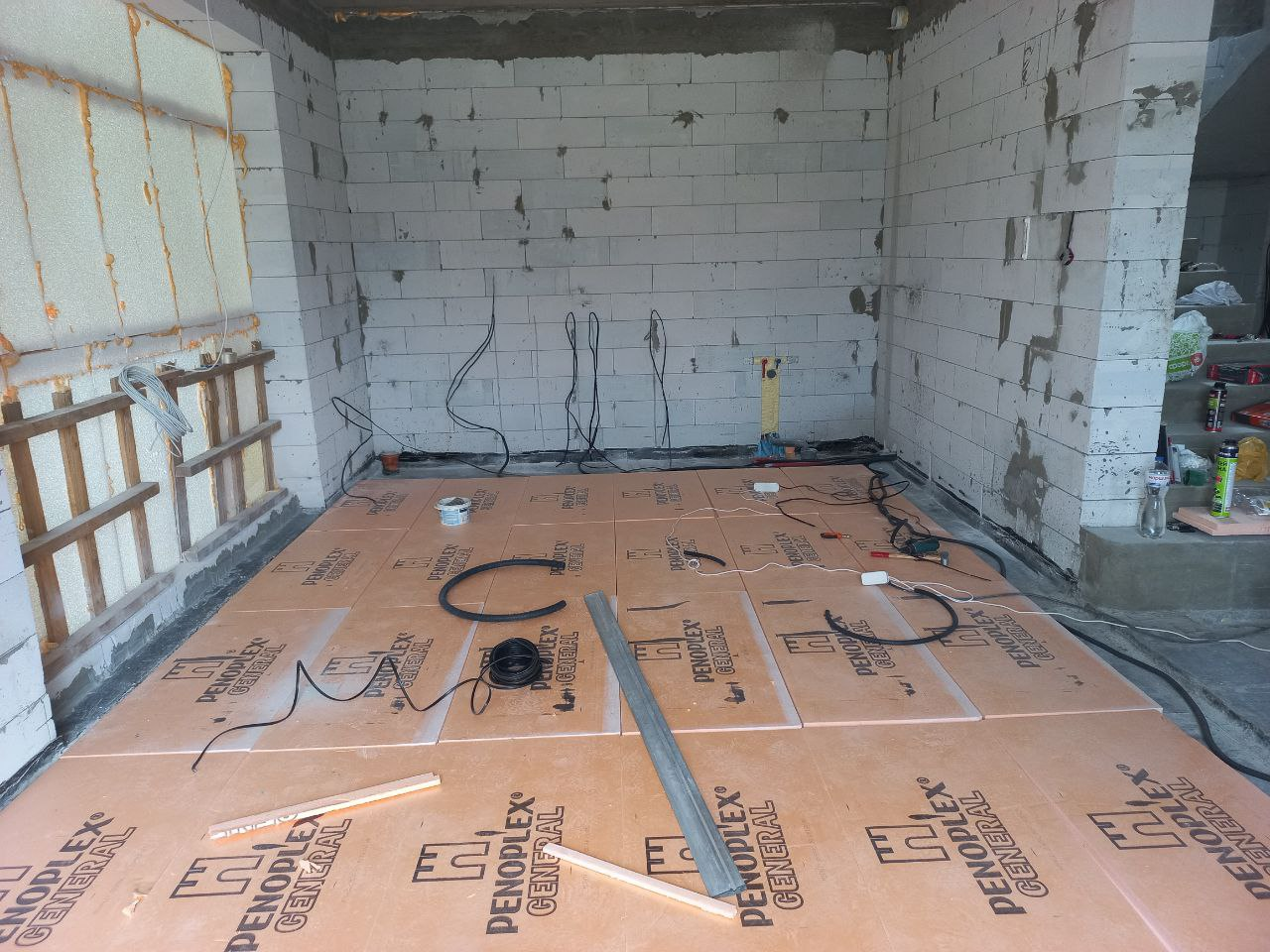

Уже по немногу подошел к укладке утеплителя на пол первого этажа. Запланировал укладку ЭППС в 2 слоя по 5 см. на клей-пену. Так же в гофрах сделал разводку на розетки и провода вывел на стены и пока так оставлю.
Провода на освещения и интернет потом буду укладывать по потолку.

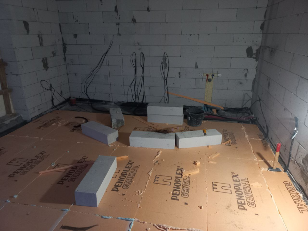

На выходных не спеша сделали проводку под розетки еще в одной комнате и уложили первый ряд ЭППС. Сейчас подошли к коридору и входной группе.
Планирую возле двери сделать одинарную розетку, а так же кинуть на домофон 2х1 провод, и на калитку кинуть от домофона интернет-кабель и питание на электрозамок 2х1. Еще кабель 3х1,5 планирую сделать на включение уличного освещения (крыльцо и на столбиках возле калитки).
Сижу думаю или ничего не забыл :)

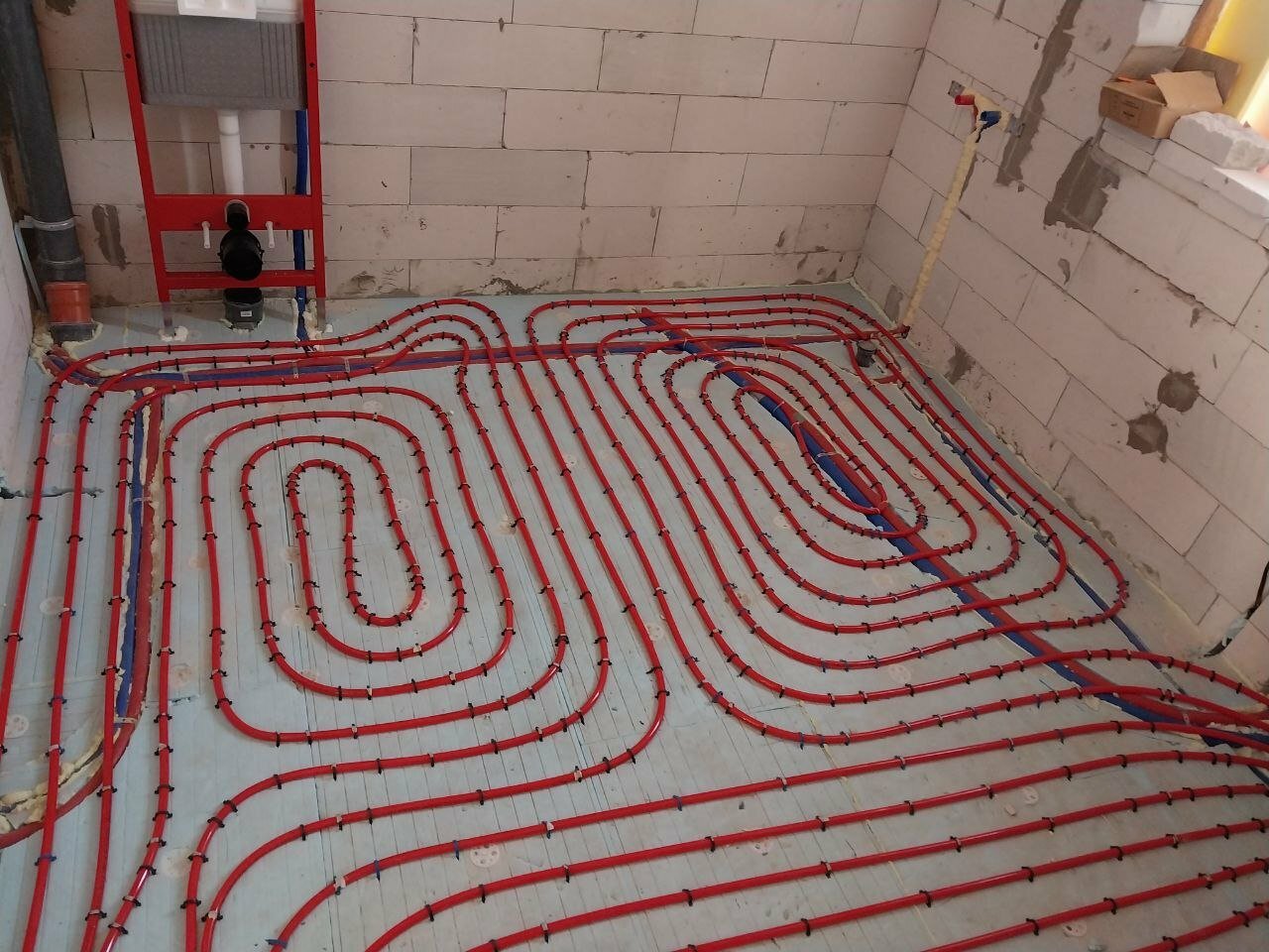

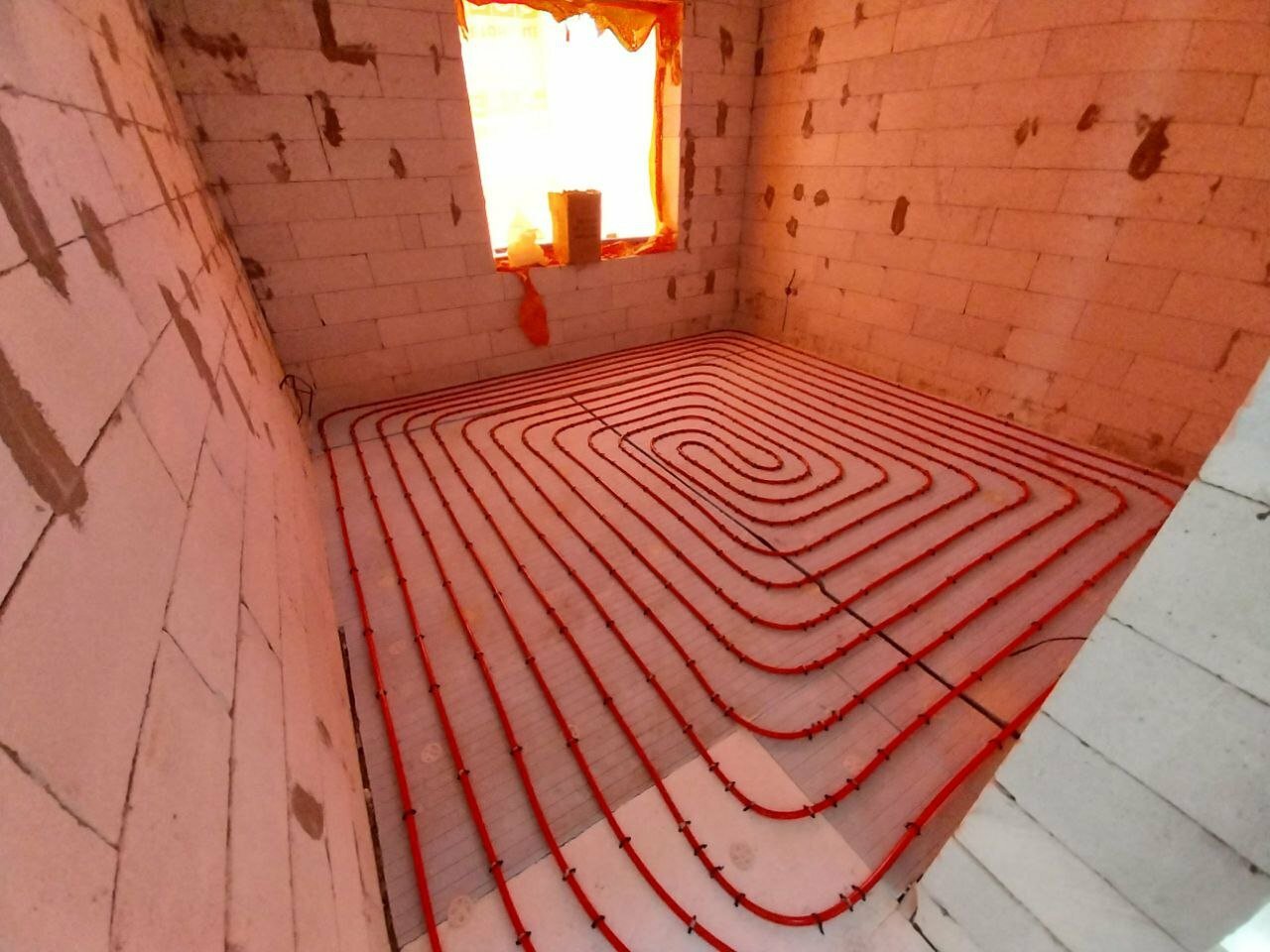

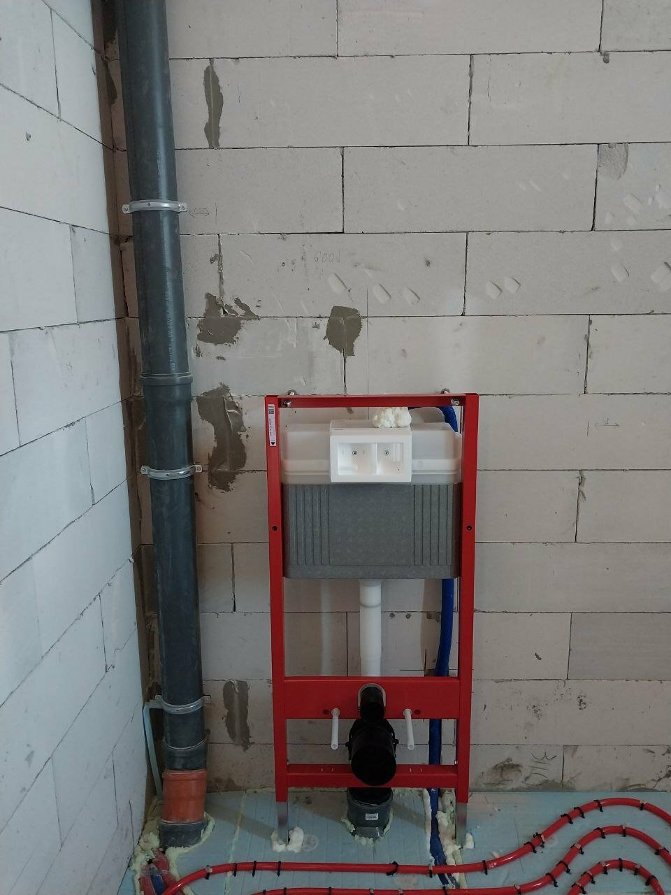

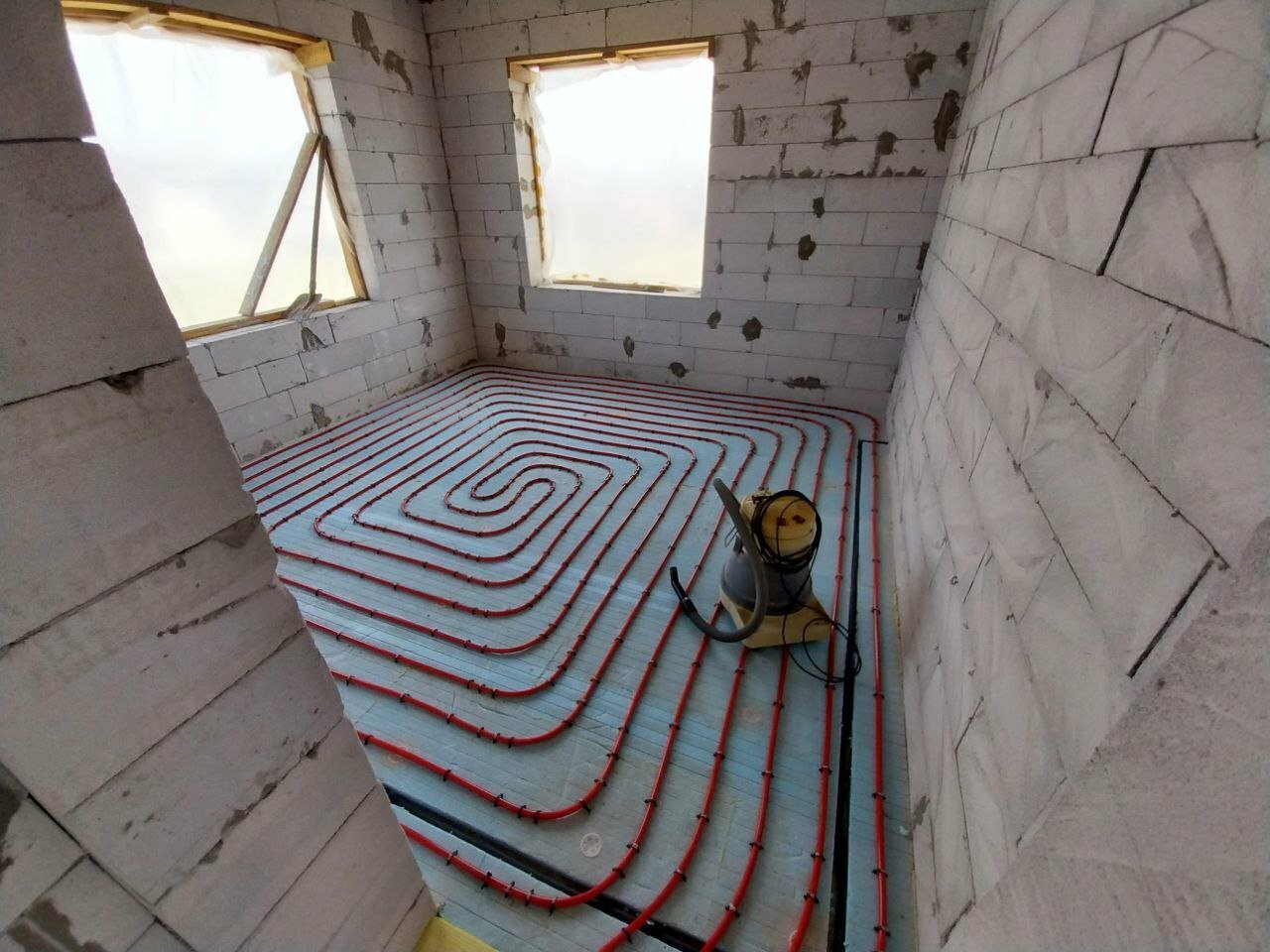

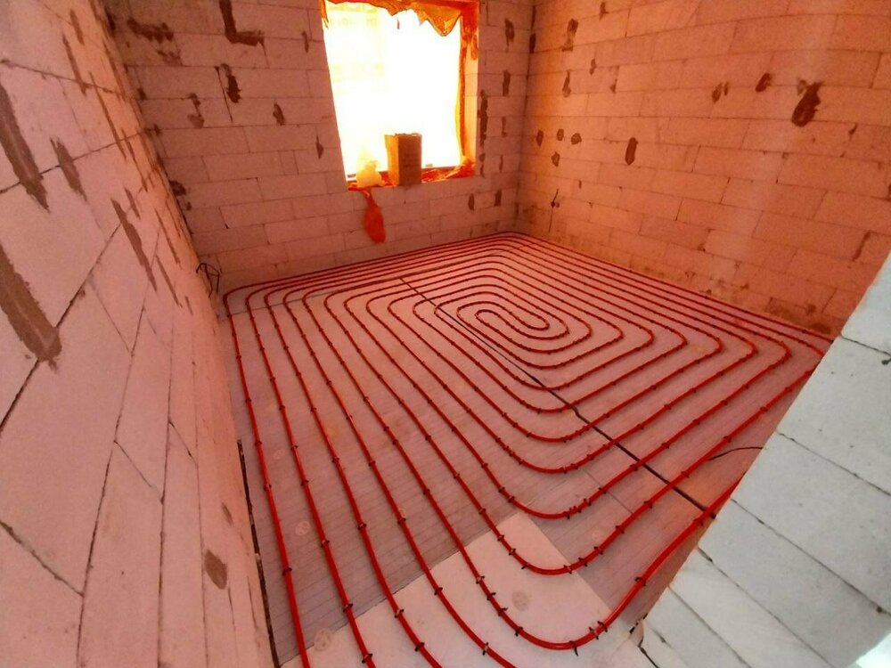

Сегодня принял работы по укладке теплого пола на втором этаже. Так же вместо обычного унитаза решил установить инсталляцию TECE, и зашить гипсокартоном вместе с рядом стоящей фановой трубой. Для теплого пола использовали трубу Rehau, на 62 кв.м. ушло около 460м трубы. шаг 15 см, а в С\У шаг 10 см.
В планах сделать полусухую стяжку второго этажа и в будущем уложить ламинат. Сейчас будем готовить первый этаж для теплого пола, осталось уложить ЭППС в бойлерной и немного под лестницей.

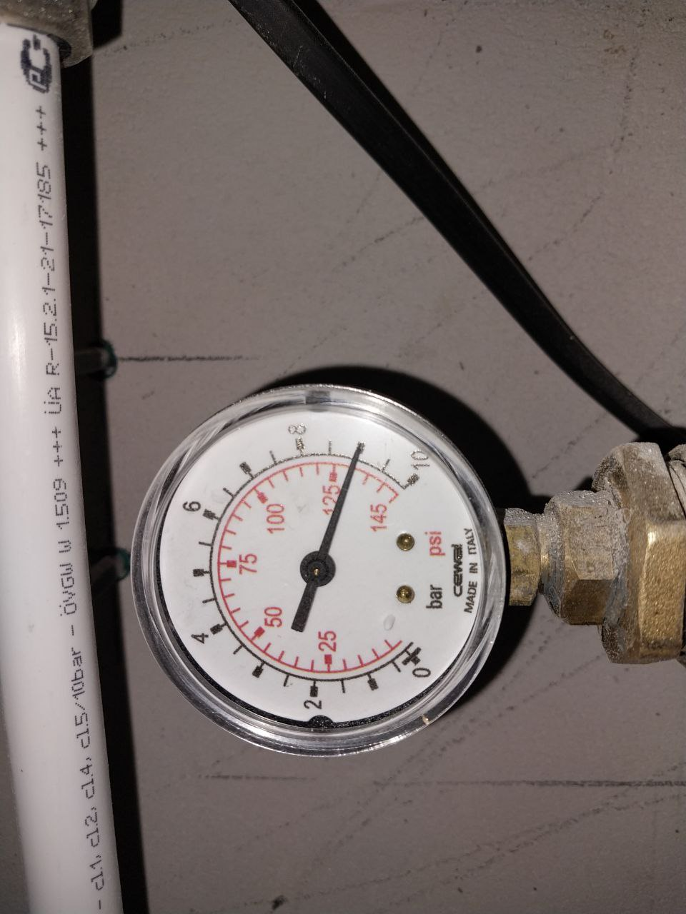

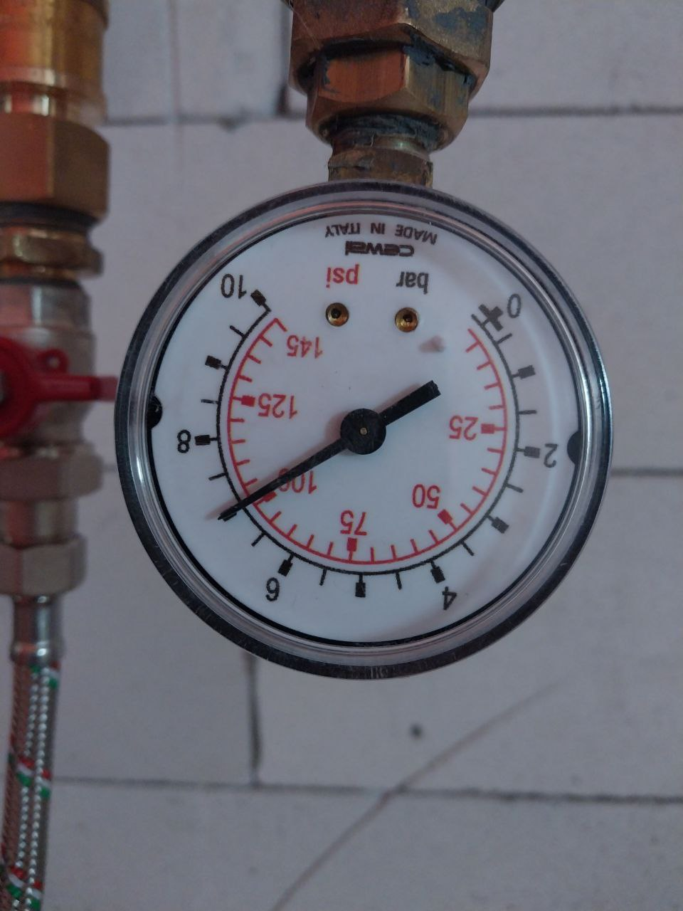

Когда принимал работу, то сантехники накачали трубы водоснабжения и на следующий день мне одну заглушку обломал штукатур и я не успел даже замерить. Купил новую заглушку и сантехник накачал повторно, и за 2 дня в системе не осталось давления вообще. Сегодня подкрутил все заглушки и накачал до 9 бар, подождал 30 минут, вроде все гуд. Звонил сантехнику он говорит что если бы была утечка, то свистело бы хорошо и я бы услышал. Оставил трубы с давлением и через пару дней посмотрю.
С теплыми полами вроде все норм, накачали до 6 бар, за 2 дня стало 5,5 бар. Как вариант могли расшириться трубы, или на улице похолодало и упало давление. Тоже подкачал до 7 бар, больше стало страшно.
Змінено користувачем motos
Прошло несколько дней и наблюдаю потери в системе, приблизительно 0,5-1 бар в сутки. Каждый день начал закрывать по 1 контуру, то кухню перекрою, то с/у первого или второго этажа. И потери воздуха все-равно есть, может разве что чуть меньше или больше.
Звонил своим сантехникам, они заверяют что это не проблема в трубах, т.к. если бы была в них проблема, то свист бы стоял огромный и спустило бы за 30 минут.
Я подозреваю что проблема в заглушках, резинки просто не выдерживают такое давление, хотя хз. Подумываю на днях заполнить систему водой со скважины и смотреть на соединения.

У меня когда работал штукатур, то на следующий же день оборвал заглушку, и разгерметизировал систему. Соответственно я не смог зафиксировать потерю воздуха. С сантехником я постоянно на связи, он заверяет что все ок с трубами, проблема именно с резинками на заглушках, потому как бы если была проблема с трубами, то свист был бы страшный и максимум за 30 минут весь воздух вышел бы.
Как вариант, думаю спустить воздух до 3-5 атмосфер, потому как не каждая резинка на заглушке выдержит 9-10 атмосфер )) Но время поиграться у меня есть, поэтому не особо переживаю.
