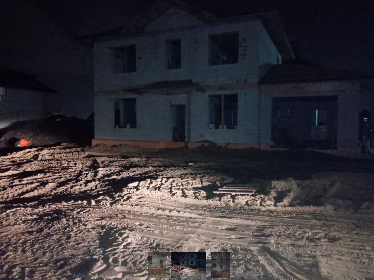

andrey_ka Опубліковано: 24 листопада 2021 Поділитись Опубліковано: 24 листопада 2021 23.11.2021 в 12:37, Tamburello сказав: а к чему уголками лаги прикручены? Хз... , якусь дошку поставили на ребро та й прикрутили. Хоча логічніше було випустити балки на ширину звіса і на них обіперти крокви. Так і підшиву зручніше монтувати , і конструкція надійніша , і закладати між балками ГБ краще (не заважає мауерлат) . Посилання на коментар Поділитися на інших сайтах More sharing options...

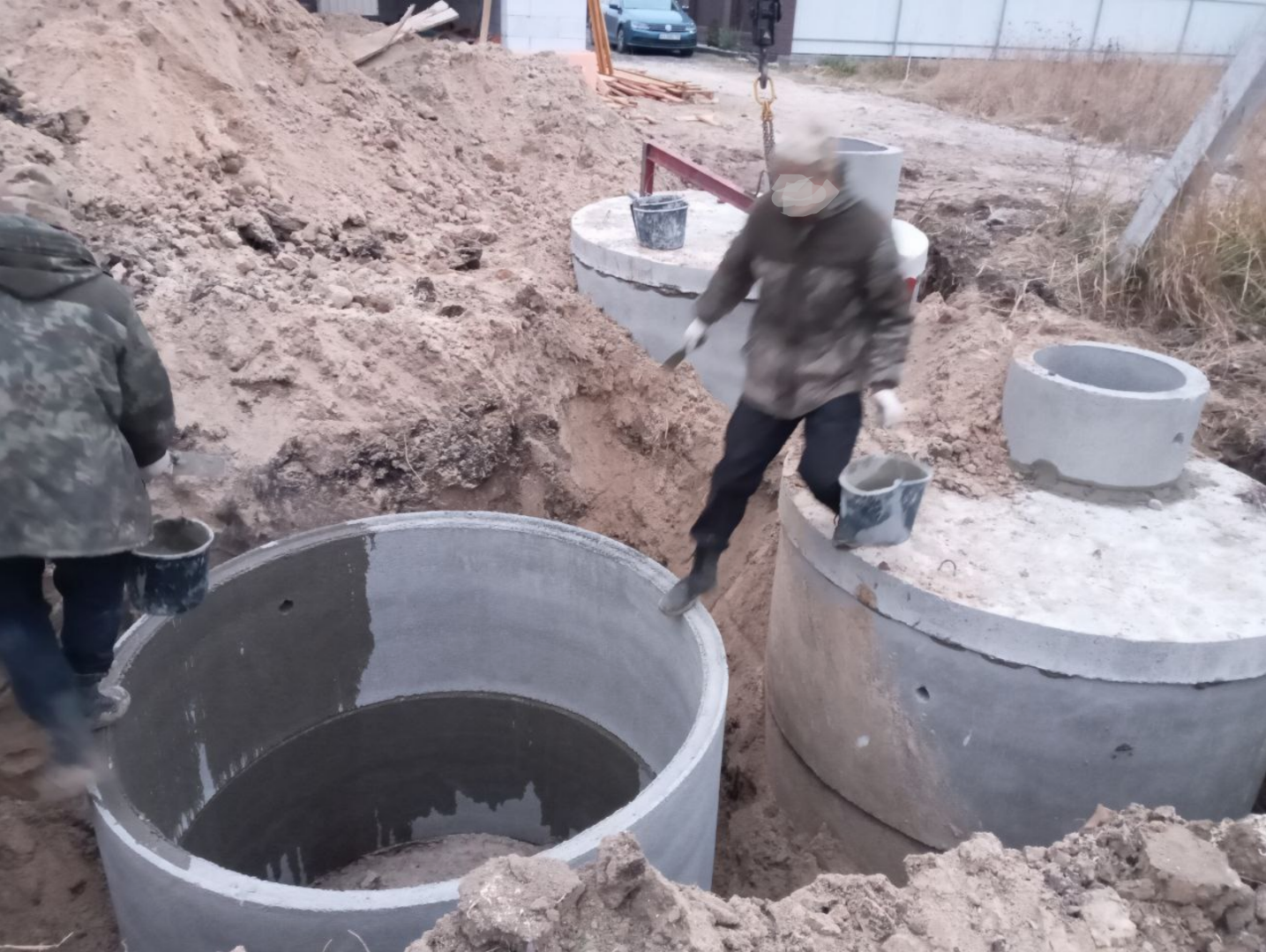

Татьяна5 Опубліковано: 24 листопада 2021 Поділитись Опубліковано: 24 листопада 2021 3 часа назад, motos сказал: Думаю лучше чтобы в первом работала очистка, а со второго уходило в землю. Когда второй заилится, то третий включится в работу. когда второй заилиться, третий так же заилиться :-), второй забьет говном все вокруг, дренировать будет уже некуда 1 Посилання на коментар Поділитися на інших сайтах More sharing options...
newbee2020 Опубліковано: 24 листопада 2021 Поділитись Опубліковано: 24 листопада 2021 не придумывайте лисапед. вторая камера нужна для лучшего разложения. без дна это двухкамерный септик получится. т.е. почти выгребная яма. если хочется увеличить дренажную способность - после третьего колодца сделайте еще дренажную канаву Посилання на коментар Поділитися на інших сайтах More sharing options...
Tamburello Опубліковано: 25 листопада 2021 Поділитись Опубліковано: 25 листопада 2021 16 часов назад, andrey_ka сказал: Хз... , якусь дошку поставили на ребро та й прикрутили. Хоча логічніше було випустити балки на ширину звіса і на них обіперти крокви. Так і підшиву зручніше монтувати , і конструкція надійніша , і закладати між балками ГБ краще (не заважає мауерлат) . Ну в общем опять заболтали. А ответа на вопрос, зачем в обычном случае, когда лаги перекрытия ставя на армопояс из к нему ещё и прикручивают, так и не дали. Зато посоветовали крышу прикручивать к перекрытию. А потом перекрытие обшивать ГК, и смотреть на это все, когда ветром сдувает. Посилання на коментар Поділитися на інших сайтах More sharing options...
andrey_ka Опубліковано: 25 листопада 2021 Поділитись Опубліковано: 25 листопада 2021 7 годин тому, Tamburello сказав: Ну в общем опять заболтали. А ответа на вопрос, зачем в обычном случае, когда лаги перекрытия ставя на армопояс из к нему ещё и прикручивают, так и не дали. Не едине питання від вас , (навіщо балки прикручувати до армопояса ) по моєму я дав . Може були ще якісь , які я , із за своєї тупості не зрозумів? Посилання на коментар Поділитися на інших сайтах More sharing options...
Tamburello Опубліковано: 25 листопада 2021 Поділитись Опубліковано: 25 листопада 2021 1 час назад, andrey_ka сказал: Не едине питання від вас , (навіщо балки прикручувати до армопояса ) по моєму я дав . Може були ще якісь , які я , із за своєї тупості не зрозумів? так про ваш вариант, когда крыша обьеденена с перекрытием, и высокий шанс что один мауэрлат с стропилами не справится - я ж написал, ок принимается. но зачем в простых случаях балки перекрытия прикручивают к стенам - до сих пор загадка. Посилання на коментар Поділитися на інших сайтах More sharing options...
motos Опубліковано: 25 листопада 2021 Автор Поділитись Опубліковано: 25 листопада 2021 Сегодня поставили 3 колодца под септик, как и планировал, первое с дном, остальные без. Так же сделали колодец под скважину. На завтра сделал всем выходной и себе тоже, но вечером будем принимать металлочерепицу. Итого между гаражом и первым герметичным колодцем септика - 4,5 метра. от гаража до колодца без дна около 7 метров. Уровень верхней крышки первого колодца - минус 40 см от нуля пола в гараже. Соответственно Все Ок получилось по септику и колодцу для скважины. После установки септика трактором разровняли выкопанный песок, а так же еще 2 машины песка купил, под террасу. На следующей недели буду планировать заводить воду в дом, а так же подключение канализации к септику. 1 Посилання на коментар Поділитися на інших сайтах More sharing options...

Gitan Опубліковано: 25 листопада 2021 Поділитись Опубліковано: 25 листопада 2021 Дно второй камеры надо забетонировать 5 Посилання на коментар Поділитися на інших сайтах More sharing options...
newbee2020 Опубліковано: 25 листопада 2021 Поділитись Опубліковано: 25 листопада 2021 (змінено) 1 час назад, Gitan сказал: Дно второй камеры надо забетонировать не понимает человек, что для переработки стоков бактериями на воду и ил, они должны остаиваться. и это происходит как раз во второй камере с правильными переливами. проблема вылезет попозже и в принципе решаемая. но будет трохи неприятно лайк за упорство и желание сделать по своему Змінено 25 листопада 2021 користувачем newbee2020 2 Посилання на коментар Поділитися на інших сайтах More sharing options...
sidus Опубліковано: 26 листопада 2021 Поділитись Опубліковано: 26 листопада 2021 (змінено) В 24.11.2021 в 23:39, newbee2020 сказал: не придумывайте лисапед. вторая камера нужна для лучшего разложения. без дна это двухкамерный септик получится. т.е. почти выгребная яма. если хочется увеличить дренажную способность - после третьего колодца сделайте еще дренажную канаву дренажное поле всегда потом сможете сделать, не забивайте голову ерундой сейчас - делайте 2 герметич. камеры + фильтрующую - этого хватит лет на 5-10, а может и навсегда. Но текущее решение просто странное - если начнете эксплуатировать так, как указывали выше, 2ая камера без дна быстро заилит грунт вокруг, и тогда добавление 3ей камеры особо сильно не изменит ситуацию. Тогда уже нужно будет рыть дренажное поле, а это влетит в копеечку, проще забетонируйте дно 2ой камеры. З.Ы. Я именно так и начал, как вы - только я поставил 2 камеры, 1ую с дном, 2ую для фильтрации - потом во время (до начала эксплуатации забетонировал 2ую и доставил 3юю). В вашем случае проще, 3яя уже есть сразу Змінено 26 листопада 2021 користувачем sidus Посилання на коментар Поділитися на інших сайтах More sharing options...
motos Опубліковано: 26 листопада 2021 Автор Поділитись Опубліковано: 26 листопада 2021 14 часов назад, newbee2020 сказал: не понимает человек, что для переработки стоков бактериями на воду и ил, они должны остаиваться. и это происходит как раз во второй камере с правильными переливами. проблема вылезет попозже и в принципе решаемая. но будет трохи неприятно лайк за упорство и желание сделать по своему Многие делают септик на 2 кольца (один с дном), и живут с этим как-то, даже не знают что можно было бы доставить третий колодец и сделать дренажное поле. 2 Посилання на коментар Поділитися на інших сайтах More sharing options...
air bus Опубліковано: 26 листопада 2021 Поділитись Опубліковано: 26 листопада 2021 14 хвилин тому, motos сказав: Многие делают септик на 2 кольца (один с дном), и живут с этим как-то, даже не знают что можно было бы доставить третий колодец и сделать дренажное поле. багато хто ще й досі бігає на вулицю!!!! ви ж таким чином будете скидати неочищені води в грунт, а вони при певних обставинах можуть потрапити в вашу свердловину. Хочете пити таку водичку? Посилання на коментар Поділитися на інших сайтах More sharing options...
Dendnepr Опубліковано: 26 листопада 2021 Поділитись Опубліковано: 26 листопада 2021 26 минут назад, air bus сказал: багато хто ще й досі бігає на вулицю!!!! ви ж таким чином будете скидати неочищені води в грунт, а вони при певних обставинах можуть потрапити в вашу свердловину. Хочете пити таку водичку? Почему неочищенную? В первой камере отстой и частичное разложение. Вторая камера - дренаж и разложение. Грунтовая очистка. Это допускается. Герметичной должна быть первая камера. В паре со второй это и есть септик Когда заилится- вполне можно и третью камеру сделать. И поле фильтрации. Посилання на коментар Поділитися на інших сайтах More sharing options...

newbee2020 Опубліковано: 26 листопада 2021 Поділитись Опубліковано: 26 листопада 2021 (змінено) 4 часа назад, motos сказал: Многие делают септик на 2 кольца (один с дном), и живут с этим как-то, даже не знают что можно было бы доставить третий колодец и сделать дренажное поле. у меня стоит уже год+ уличный туалет вообще с одной небольшой ямой без колец и все работает делайте как считаете нужным, но с одной камерой это не септик и переработки бактериями не будет. для одной камеры надо делать всякие жировые фильтры и аерацию. ну может будет но небольшая. две камеры не просто так придуманы, вместо одной большой. можете покопать в интернетах, если не верите на слово. первая камера для расслоения на фракции, туда постоянно будут подливаться новые стоки, и отстоя там нет. вторая для отстоя бактерий, третья для вывода более менее чистой воды в грунт. кроме того, вы будете выкачивать первую яму вместе с бактериями и каждый раз по новой после выкачки.. и не просто так перелив во вторую камеру делается не по верхнему уровню. я не представлял себе как работает септик, пришлось разбираться, потому что делал самостоятельно. посмотрите готовые емкости от никос буд, не просто так там везде по три камеры. Змінено 26 листопада 2021 користувачем newbee2020 Посилання на коментар Поділитися на інших сайтах More sharing options...
Ukrainec3 Опубліковано: 26 листопада 2021 Поділитись Опубліковано: 26 листопада 2021 живу рядом, у меня вообще по сути 5 камер, трехкамераня "бочка" -метровый колодец без дна -три дренажные тоннеля Посилання на коментар Поділитися на інших сайтах More sharing options...
Vikctor Опубліковано: 26 листопада 2021 Поділитись Опубліковано: 26 листопада 2021 6 часов назад, motos сказал: Многие делают септик на 2 кольца (один с дном), и живут с этим как-то, даже не знают что можно было бы доставить третий колодец и сделать дренажное поле. Мало того - лично у Ратникова читал, что нет принципиальной разницы между двухкамерным и трёхкамерным септиком. Гораздо важнее с точки зрения степени очистки стоков объём отстойника. В случае трёхдневного объёма в отстойнике происходит собственно исключительно оседание твёрдых фракций на дно. А вот в десятидневном уже идут процессы брожения/гниения и прочей переработки. Посилання на коментар Поділитися на інших сайтах More sharing options...

newbee2020 Опубліковано: 26 листопада 2021 Поділитись Опубліковано: 26 листопада 2021 (змінено) 16 минут назад, Vikctor сказал: Мало того - лично у Ратникова читал, что нет принципиальной разницы между двухкамерным и трёхкамерным септиком. Гораздо важнее с точки зрения степени очистки стоков объём отстойника. В случае трёхдневного объёма в отстойнике происходит собственно исключительно оседание твёрдых фракций на дно. А вот в десятидневном уже идут процессы брожения/гниения и прочей переработки. так без дна не будет отстоя, вода сразу уйдет, а какули осядут не успев переработаться на ил. первая камера всегда полная, и "свежий" сток попав туда, во первых перемешает немного разделенные фракции и сразу вытолкнет часть в дренаж. имхо, дренажная способность не так важна (хотя я сделал 6 метровую канаву после третьей камеры, чисто про запас), как степень очистки того, что пойдет в дренаж. если лить в дренаж чистую воду, он будет работать вечно Змінено 26 листопада 2021 користувачем newbee2020 Посилання на коментар Поділитися на інших сайтах More sharing options...
Dendnepr Опубліковано: 27 листопада 2021 Поділитись Опубліковано: 27 листопада 2021 Есть же дбн по канализации. dnaop.com/html/32611_18.html Повний об’єм септика потрібно приймати: при витраті стічних вод до 5 м3/добу - у розрахунку на приплив стічних вод не менше ніж за 3 доби; при витраті стічних вод понад 5 м3/добу - не менше ніж за 2,5 доби. При витраті стічних вод до 1 м3/добу слід приймати однокамерні септики, до 10 м3/добу - двокамерні, понад 10 м3/добу - трикамерні. Посилання на коментар Поділитися на інших сайтах More sharing options...
Dendnepr Опубліковано: 27 листопада 2021 Поділитись Опубліковано: 27 листопада 2021 Я прикинул, что в квартире был расход воды 12-15 кубов в месяц. Это 0,5 куба в день. Вот и выбрал одну камеру септика и вторую - дренаж. Сколько то лет послужит - а там поглядим. Можно и ещё одну камеру вставить метрах в 5 Ти от второй. Посилання на коментар Поділитися на інших сайтах More sharing options...
