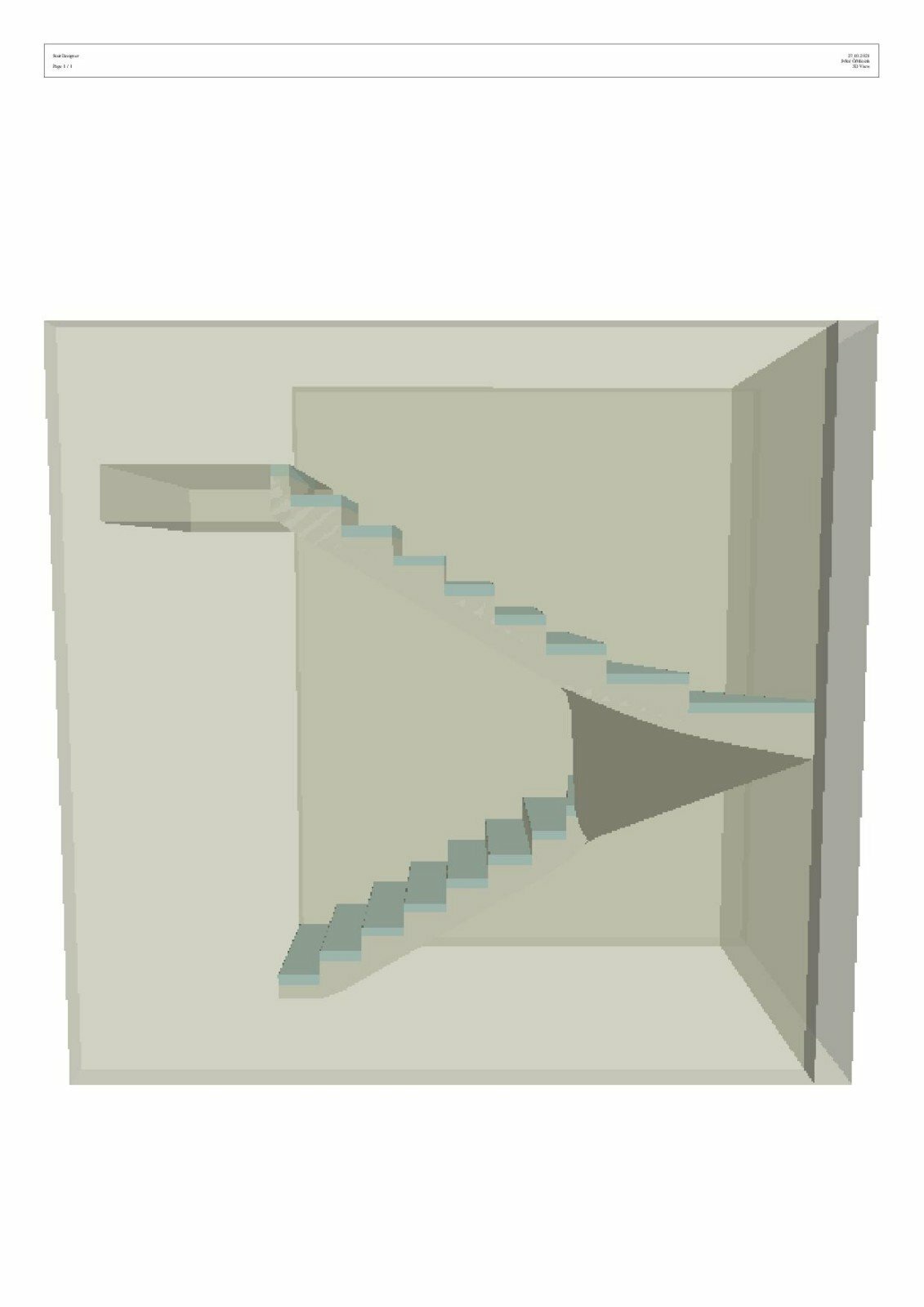

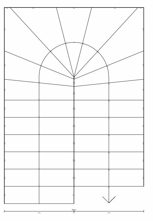

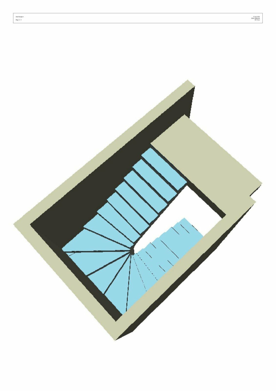

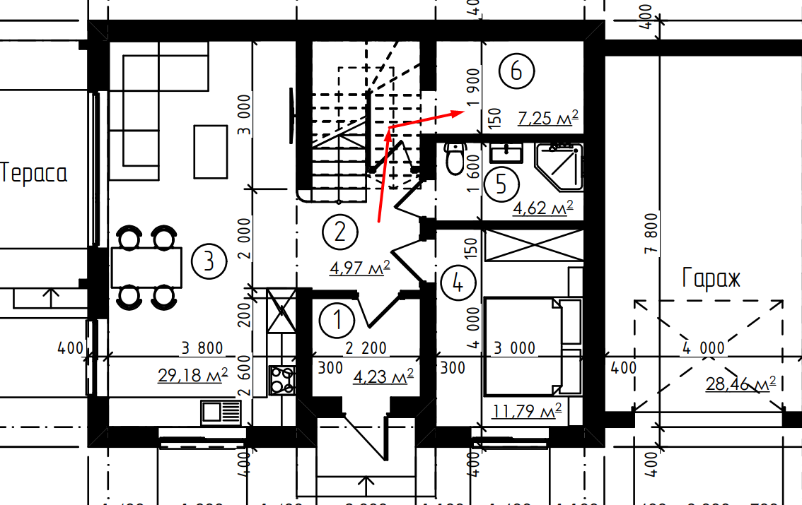

motos Опубліковано: 27 жовтня 2021 Автор Поділитись Опубліковано: 27 жовтня 2021 Сегодня приезжали ребята на замер лестницы, хотел себе сделать с площадкой между маршами, но дверь в котельную получится обрезана на 1,5 метра, пришли к тому, что нужно делать только забежные ступеньки. Высота каждой ступеньки 15,7см, длина 27 см. Интересно насколько будет удобная лестница с такими параметрами? Посилання на коментар Поділитися на інших сайтах More sharing options...
Tamburello Опубліковано: 27 жовтня 2021 Поділитись Опубліковано: 27 жовтня 2021 12 минут назад, motos сказал: Интересно насколько будет удобная лестница с такими параметрами? забежные ступени и удобство это из параллельных, непересекающихся понятий. 8 Посилання на коментар Поділитися на інших сайтах More sharing options...
Gitan Опубліковано: 27 жовтня 2021 Поділитись Опубліковано: 27 жовтня 2021 1 час назад, motos сказал: Высота каждой ступеньки 15,7см, длина 27 см. Соотношение нормальное. Посилання на коментар Поділитися на інших сайтах More sharing options...
standov Опубліковано: 27 жовтня 2021 Поділитись Опубліковано: 27 жовтня 2021 Если есть возможность сделать с площадкой без забежных то надо делать без. У вас по идее нет особо ограничений Посилання на коментар Поділитися на інших сайтах More sharing options...

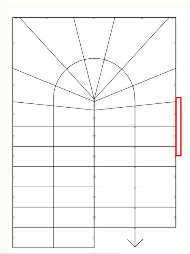

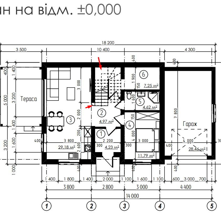

motos Опубліковано: 27 жовтня 2021 Автор Поділитись Опубліковано: 27 жовтня 2021 25 минут назад, standov сказал: Если есть возможность сделать с площадкой без забежных то надо делать без. У вас по идее нет особо ограничений Как раз у меня ограничение, под лестницей будет вход в котельную, и этот проем будет на половину закрываться лестницей, если с площадкой. Там от 1,5 метра начнется лестница в проеме. Если забежные, то 1,8 метров. На фото красным отметил где проем будет... Посилання на коментар Поділитися на інших сайтах More sharing options...
Tamburello Опубліковано: 27 жовтня 2021 Поділитись Опубліковано: 27 жовтня 2021 3 минуты назад, motos сказал: Как раз у меня ограничение, под лестницей будет вход в котельную, и этот проем будет на половину закрываться лестницей, если с площадкой. Там от 1,5 метра начнется лестница в проеме. Если забежные, то 1,8 метров. На фото красным отметил где проем будет... а котельную нужда ходить есть в сотни раз реже, чем ходить по лестнице. Посилання на коментар Поділитися на інших сайтах More sharing options...

motos Опубліковано: 27 жовтня 2021 Автор Поділитись Опубліковано: 27 жовтня 2021 1 час назад, Tamburello сказал: а котельную нужда ходить есть в сотни раз реже, чем ходить по лестнице. Я тоже об этом думал, но если проход в стене будет на половину закрыт лестницей, то в котельную придется не ходить, а ползать... Про товарный вид дома в таком случае вообще молчу. Поэтому и вынужден делать забежную лестницу Посилання на коментар Поділитися на інших сайтах More sharing options...
vadimv Опубліковано: 27 жовтня 2021 Поділитись Опубліковано: 27 жовтня 2021 (змінено) 29 хвилин тому, motos сказав: если проход в стене будет на половину закрыт лестницей, то в котельную придется не ходить, а ползать... Про товарный вид дома в таком случае вообще молчу. Нда... 15.06.2021 в 16:55, motos сказав: Окончательный вариант мне нарисовал Архитектор, по моей планировке. Он внес соответствующие корректировки и проконсультировал, например чтобы лестница поместилась, дверь под лестницей, проем над проемом и т.д. По крайней мере я не жалею что обратился к профессионалу. Змінено 27 жовтня 2021 користувачем vadimv 3 5 Посилання на коментар Поділитися на інших сайтах More sharing options...
motos Опубліковано: 27 жовтня 2021 Автор Поділитись Опубліковано: 27 жовтня 2021 17 минут назад, vadimv сказал: Нда... Так лестница и поместилась )) А если еще выступ ступеньки сделать из-за стены, то будет 1 площадка. Но ребята по лестницам говорят, что в таком случае я просто собью шаг при подъёме. Пока остановился на забежной, но в поиске выхода из ситуации.. Посилання на коментар Поділитися на інших сайтах More sharing options...
standov Опубліковано: 27 жовтня 2021 Поділитись Опубліковано: 27 жовтня 2021 54 минуты назад, motos сказал: Так лестница и поместилась )) А если еще выступ ступеньки сделать из-за стены, то будет 1 площадка. Но ребята по лестницам говорят, что в таком случае я просто собью шаг при подъёме. Пока остановился на забежной, но в поиске выхода из ситуации.. Ну в чем-то ребята конечно правы, хуже забежной лестницы может быть только забежная с площадкой ))) 1 Посилання на коментар Поділитися на інших сайтах More sharing options...
standov Опубліковано: 27 жовтня 2021 Поділитись Опубліковано: 27 жовтня 2021 1 час назад, motos сказал: Про товарный вид Ну если на продажу то конечно забежные норм, там другие немного критерии.ПС жил примерно год в доме с забежными, мне и жене было в общем терпимо а вот теще уже похуже, если не планируете стареть в этом доме то и норм Посилання на коментар Поділитися на інших сайтах More sharing options...

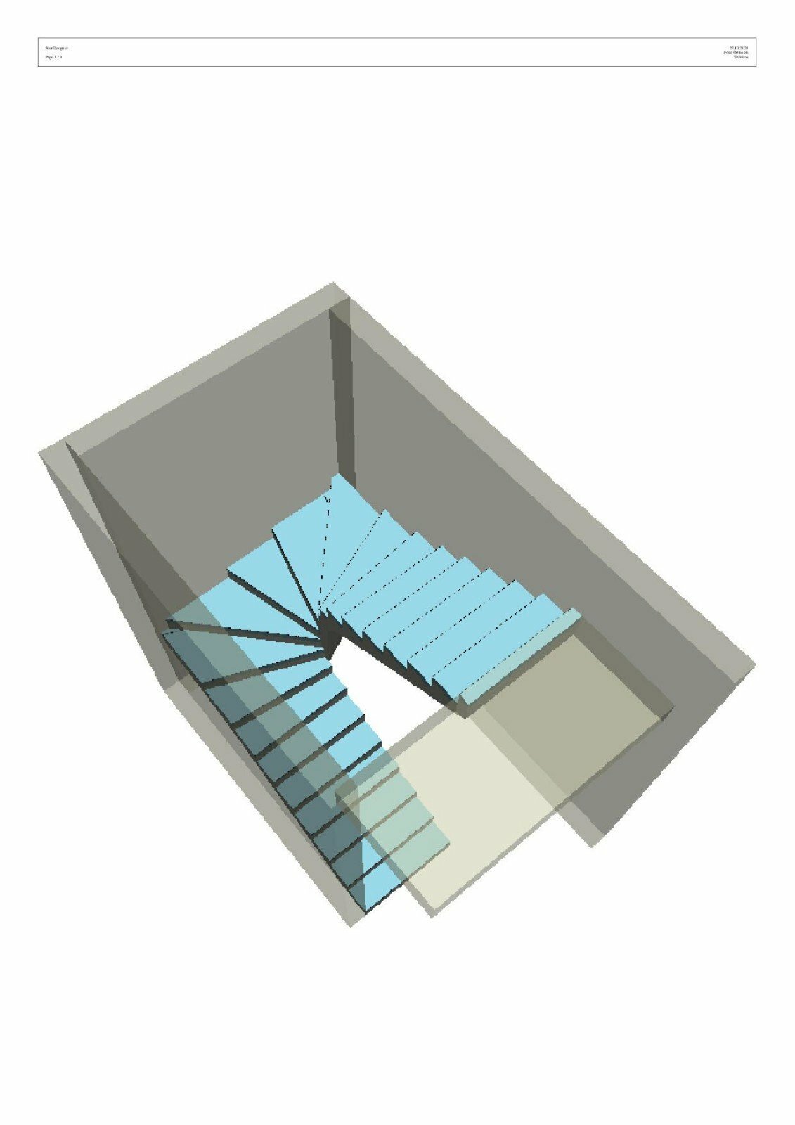

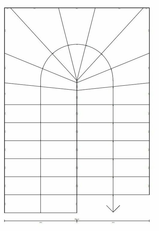

motos Опубліковано: 27 жовтня 2021 Автор Поділитись Опубліковано: 27 жовтня 2021 (змінено) Еще такой вариант подходит по высоте, как на проекте (Высота ступени 16,5 см Глубина 26 см.). Под нужной ступенькой высота 1,8 метров. Но получается забежная лестница с площадкой. Змінено 27 жовтня 2021 користувачем motos Посилання на коментар Поділитися на інших сайтах More sharing options...

Vikctor Опубліковано: 27 жовтня 2021 Поділитись Опубліковано: 27 жовтня 2021 Робко спрошу - а проём 180см это нормально с точки зрения "товарного вида дома"? 1 Посилання на коментар Поділитися на інших сайтах More sharing options...
shneider_vova Опубліковано: 27 жовтня 2021 Поділитись Опубліковано: 27 жовтня 2021 а если сдвинуть дверь в топочную дальше по стене, или вообще из гаража сделать? 1 Посилання на коментар Поділитися на інших сайтах More sharing options...
normal Опубліковано: 27 жовтня 2021 Поділитись Опубліковано: 27 жовтня 2021 5 часов назад, vadimv сказал: Нда... Действительно, мы пытались, но вот 30-50% людям НУЖНО сделать через жопу по своему и НИКАКИЕ доводы не дают эффекта, остается просто констатировать этот факт и игнорировать тему, алыверды... 1 Посилання на коментар Поділитися на інших сайтах More sharing options...
BugS Опубліковано: 27 жовтня 2021 Поділитись Опубліковано: 27 жовтня 2021 4 часа назад, Татьяна5 сказал: А подшива будет в горизонте или косая? косая, если я правильно понял вопрос) Посилання на коментар Поділитися на інших сайтах More sharing options...
motos Опубліковано: 28 жовтня 2021 Автор Поділитись Опубліковано: 28 жовтня 2021 11 часов назад, Vikctor сказал: Робко спрошу - а проём 180см это нормально с точки зрения "товарного вида дома"? Где лестница срезает угол проема - сделаю арку, а дверь будет под лестницей. Посилання на коментар Поділитися на інших сайтах More sharing options...
