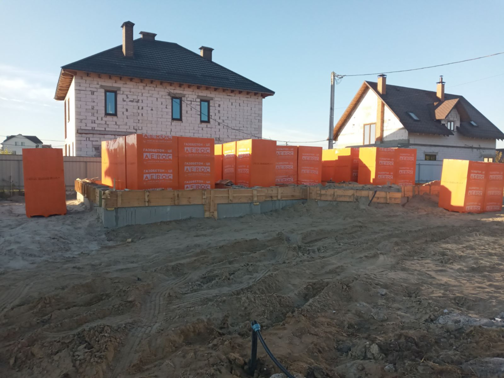

motos Опубліковано: 8 жовтня 2021 Автор Поділитись Опубліковано: 8 жовтня 2021 (змінено) Удалось сегодня прикупить газоблока на 1й этаж (70 кубов), и 1я машина уже привезла, завтра ожидаю 2ю. С плитами пока под вопросами, есть вариант к концу октября. Но боюсь что могут обмануть, взять деньги и привезти к концу ноября ((. Пока не понимаю как подстраховаться. Жду понедельника и буду определяться с плитами. Змінено 8 жовтня 2021 користувачем motos 3 Посилання на коментар Поділитися на інших сайтах More sharing options...

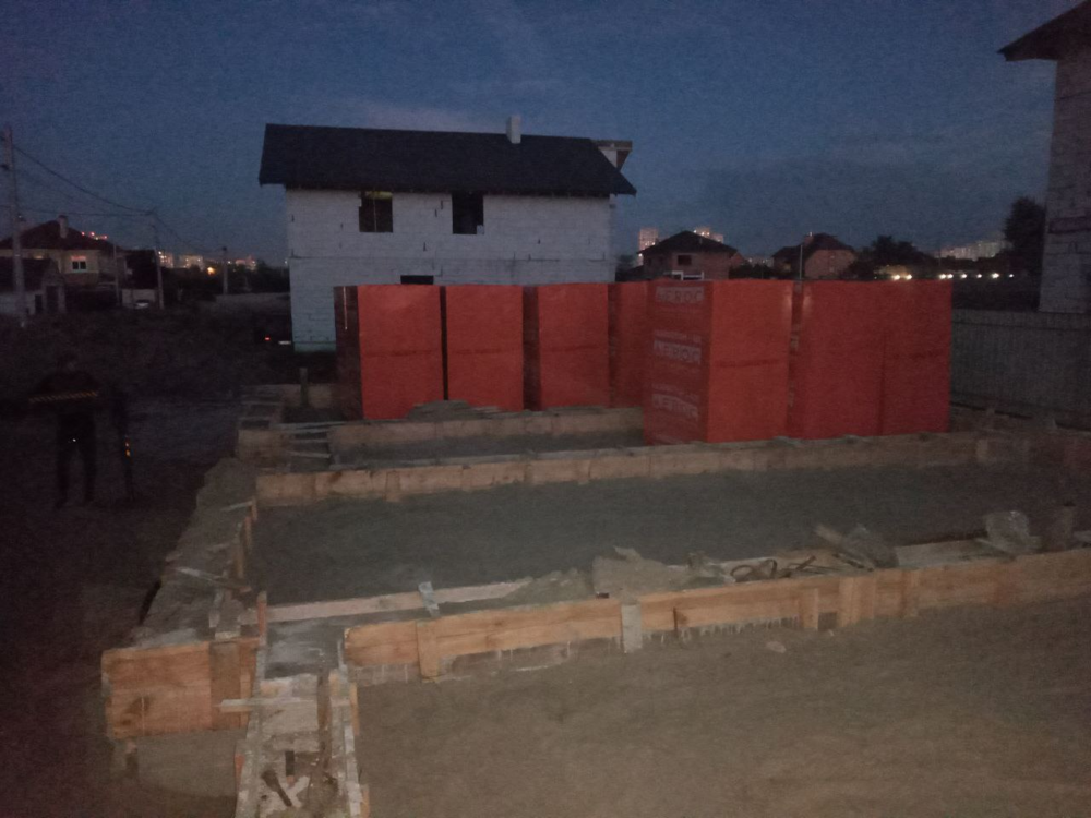

motos Опубліковано: 9 жовтня 2021 Автор Поділитись Опубліковано: 9 жовтня 2021 Сегодня утром подвезли вторую машину блоков. Разгрузили за 40 минут. Блоки брал по среднему ценнику в Киеве, сейчас все дилеры подняли цены и деваться не куда. Договорился со строителями на понедельник вечер или вторник. Еще для начала нужно купить гидроизоляцию (между фундаментом и блоками), и клей для газоблока, и думаю еще нужен клей для ЭППС, чтобы фундамент утеплить. 3 Посилання на коментар Поділитися на інших сайтах More sharing options...

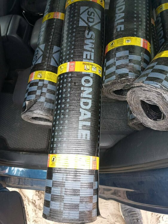

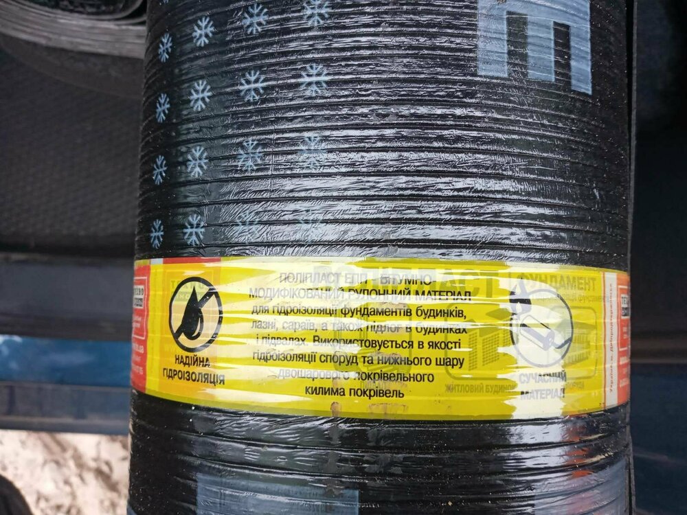

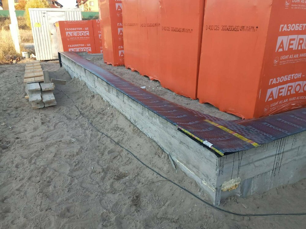

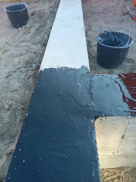

motos Опубліковано: 15 жовтня 2021 Автор Поділитись Опубліковано: 15 жовтня 2021 После небольшого перерыва, продолжили работы. Сегодня покрываем мастикой фундамент (битумно-каучуковой) и в 2 слоя укладываем рубероид. Из трудностей столкнулись с тем, что мастика густая и тяжело ложиться, решили греть на костре и потом пока горячая мазать. Рубероид взял технониколь ЭПП 2,5. в рулоне по 9 метров. На наружную сторону делаем выступ около 5 см и с этой стороны загиб. На внутреннюю сторону остаток 15 см, буду соединять (в нахлест) с гидроизоляцией пола. 2 Посилання на коментар Поділитися на інших сайтах More sharing options...
