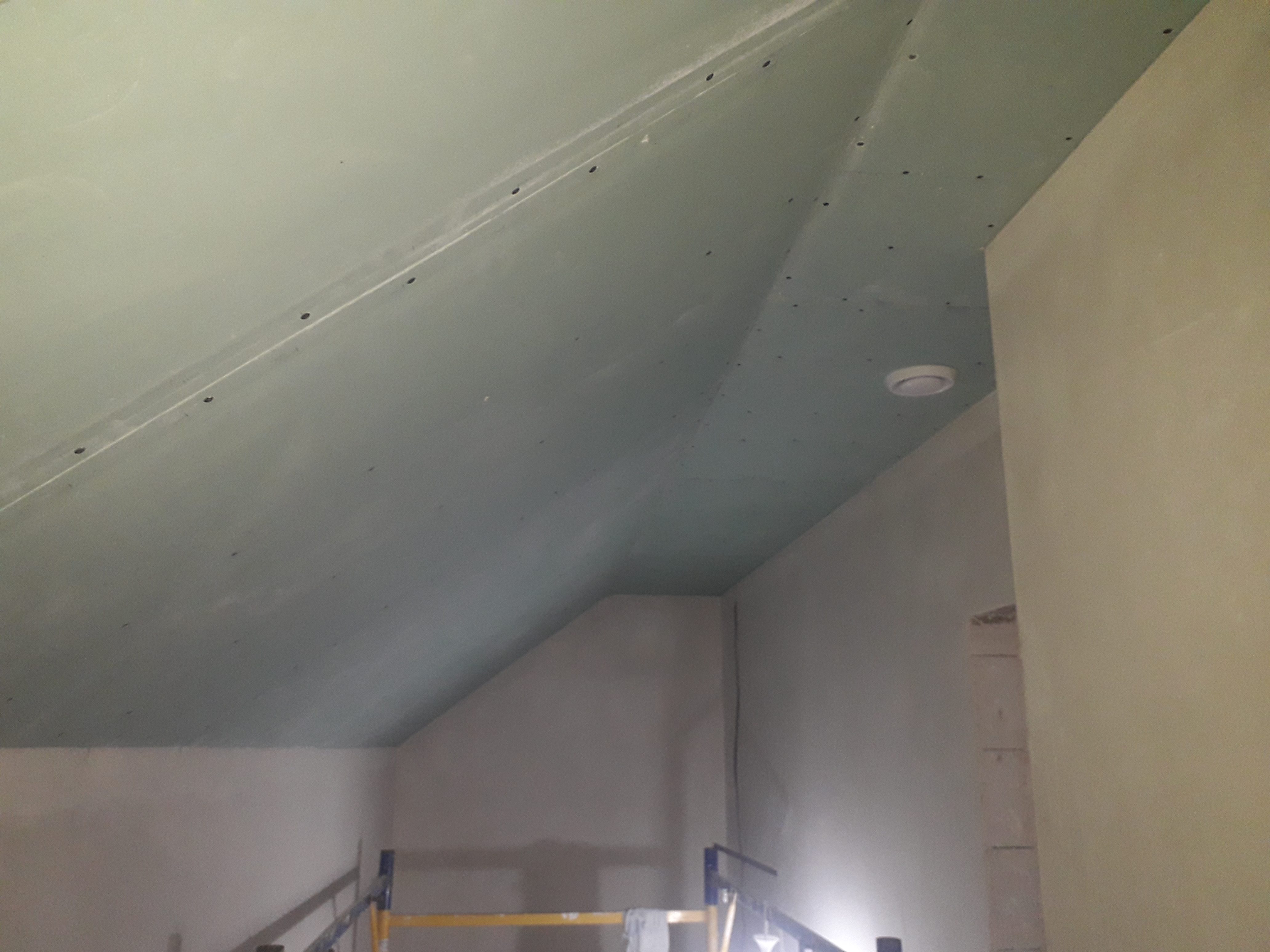

tansss Опубліковано: 24 лютого 2021 Поділитись Опубліковано: 24 лютого 2021 Сегодня была обнаружена новая трещина, уже по другому скату. Листы в одной плоскости. Как и ожидалось. Трещина возникла в течение понедельника-вторника. Перепадов температуры, снега или ветра не было вообще. Величина ската в этом месте между креплениями к стенам метра полтора. Чем и как проверяли отсутствие прогибов? Фото приложенного уровня(прАвила, профиля) к плоскости потолка перпендикулярно трещине (трещинам) есть? Посилання на коментар Поділитися на інших сайтах More sharing options...

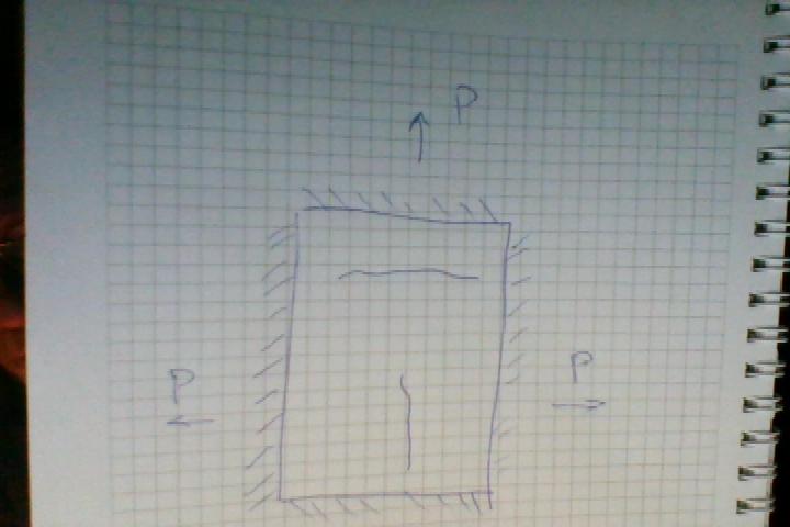

tansss Опубліковано: 24 лютого 2021 Поділитись Опубліковано: 24 лютого 2021 Давайте вместе... Вот есть плоскость из листов ГКЛ жестко прикрученная к основанию (а это стены) через УД профиль... Возникли трещины! Деформаций ИЗ ПЛОСКОСТИ нет! (по вашим измерениям) Значит есть деформации стен!? к которым прикручен УД и листы ? Иначе откуда взялись раскрытые трещины? Куда подвинулись УД профили к которым и прикручен ГКЛ? @Бурундучок, Честно! Что то мне подсказывает что ничего вы не измеряли! Сори! Посилання на коментар Поділитися на інших сайтах More sharing options...
Бурундучок Опубліковано: 24 лютого 2021 Автор Поділитись Опубліковано: 24 лютого 2021 Давайте вместе... Вот есть плоскость из листов ГКЛ жестко прикрученная к основанию (а это стены) через УД профиль... Возникли трещины! Деформаций ИЗ ПЛОСКОСТИ нет! (по вашим измерениям) Значит есть деформации стен!? к которым прикручен УД и листы ? Иначе откуда взялись раскрытые трещины? Куда подвинулись УД профили к которым и прикручен ГКЛ? Все именно так, при условии, что затяжка сдвинулась на сколько там милиметров/сантиметоров. Что в принципе маловероятно. А скорее всего был небольшой сдвиг и то, что называется напряжением сил. Гипс треснул и это все, что мы видим. То есть мы вряд ли сможем такое поймать каким-либо уровнем или правилом. Но именно от этого плавающая система и должна защищать, как я понимаю. Посилання на коментар Поділитися на інших сайтах More sharing options...
Vladimir_UA Опубліковано: 24 лютого 2021 Поділитись Опубліковано: 24 лютого 2021 Присмотрелся к фотографии каркаса из профилей на стенах. На подвесах прикручен сначала горизонтальный профиль, потом вертикальный к нему плавающий. Может, оно и так по технологии, но чисто логически - горизонтально прикрученый на стену (пусть стена и не под углом 90) с помощью подвесов профиль нагрузку, тянующую вниз, держать не будет. Каркас будет плыть. Подвес держит на стене нагрузку, если он прикручен вертикально, и ребром жёсткости является толщина всей полоски металла, а не собсвенно несчастные 0,9 мм толщины самого подвеса. 1 Посилання на коментар Поділитися на інших сайтах More sharing options...
tansss Опубліковано: 24 лютого 2021 Поділитись Опубліковано: 24 лютого 2021 А скорее всего был небольшой сдвиг В каком направлении? И что значит не большой? Ещё раз... если деформаций ИЗ ПЛОСКОСТИ действительно нет, а крыша при этом гуляет (в этом ни у кого нет сомнений) значит каркас - справился! Посилання на коментар Поділитися на інших сайтах More sharing options...

andrey_ka Опубліковано: 24 лютого 2021 Поділитись Опубліковано: 24 лютого 2021 Присмотрелся к фотографии каркаса из профилей на стенах. На подвесах прикручен сначала горизонтальный профиль, потом вертикальный к нему плавающий. Может, оно и так по технологии, но чисто логически - горизонтально прикрученый на стену (пусть стена и не под углом 90) с помощью подвесов профиль нагрузку, тянующую вниз, держать не будет. Каркас будет плыть. Подвес держит на стене нагрузку, если он прикручен вертикально, и ребром жёсткости является толщина всей полоски металла, а не собсвенно несчастные 0,9 мм толщины самого подвеса. Це не страшно , головне щоб каркас , і ГКЛ на ньому , плавав суцільним пластом , тоді ті зазори по периметру , та еластична шпатлівка яка їх заповнює зкомпенсують рух ГКЛ. Якщо ж рух буде надмірним , то тріщини будуть максимум по периметру. Добавлено через 6 минут Так не о крыше же речь, если Вы не заметили. Никто не отрицает, что может дело и в крыше. Но как проверить это, вы не в состоянии сказать. Спасибо за внимание. До речі про дах , так роздуми: Ви коли монтували рейки контрутеплення , залишали зазори біля стін. При нагріванні конструкція даху починає розширюватись , і якщо рейки впритик до стін , то це також буде створювати додаткове навантаження на каркас стелі. Посилання на коментар Поділитися на інших сайтах More sharing options...
Бурундучок Опубліковано: 24 лютого 2021 Автор Поділитись Опубліковано: 24 лютого 2021 До речі про дах , так роздуми: Ви коли монтували рейки контрутеплення , залишали зазори біля стін. При нагріванні конструкція даху починає розширюватись , і якщо рейки впритик до стін , то це також буде створювати додаткове навантаження на каркас стелі. Да, безусловно. Где-то сантиметр оставлял. Ну, нагревание у нас еще вререди... смех сквозь слезы Вот помещение. Ширина 1.3 метра. Там 4, ну может 5, стыков. 3 уже треснули. Один дважды. Это другой скат, он меньше и окон там нет. ПОЧЕМУ? У меня крыша ходуном ходит? Должно же быть какое-то простое объяснение. При чем трещины только по косой плоскости, немного не доходят до стены. Там как раз удешка и сверху бумага. По периметру пока нигде трещин нет. По-ходу драпирование будет - потолок в клеточку. Как по мне, то действие силы по центру пролета, что естественно. Но так как лист намертво прикручен, он выгибается и трескается, вместо того,чтобы "плавать". Ну, а может что со штукатуркой не так. 1 Посилання на коментар Поділитися на інших сайтах More sharing options...
