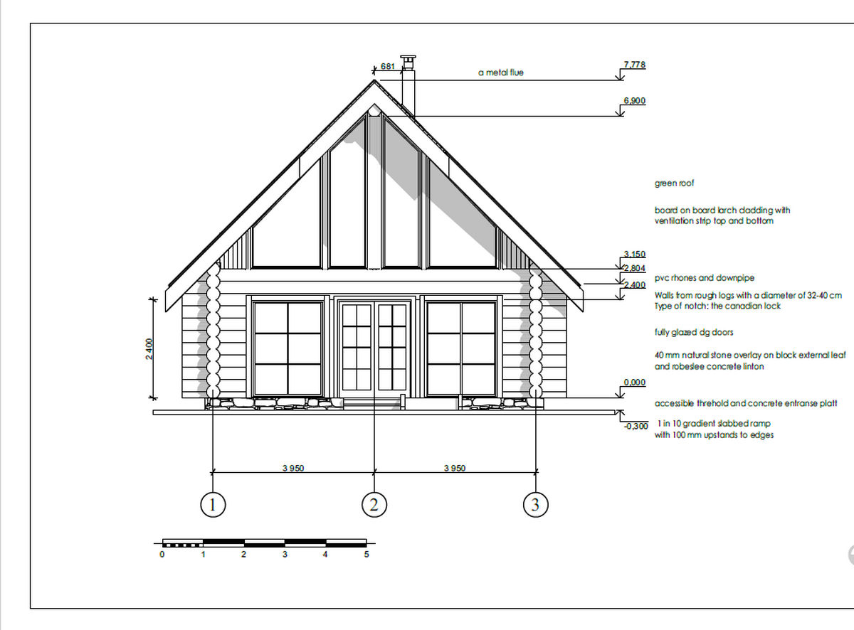

Проект был прост и практичен. Панорамные окна, две спальни и красивый зал с видом на шотландское нагорье...

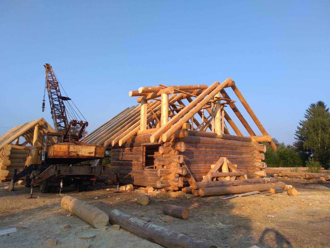

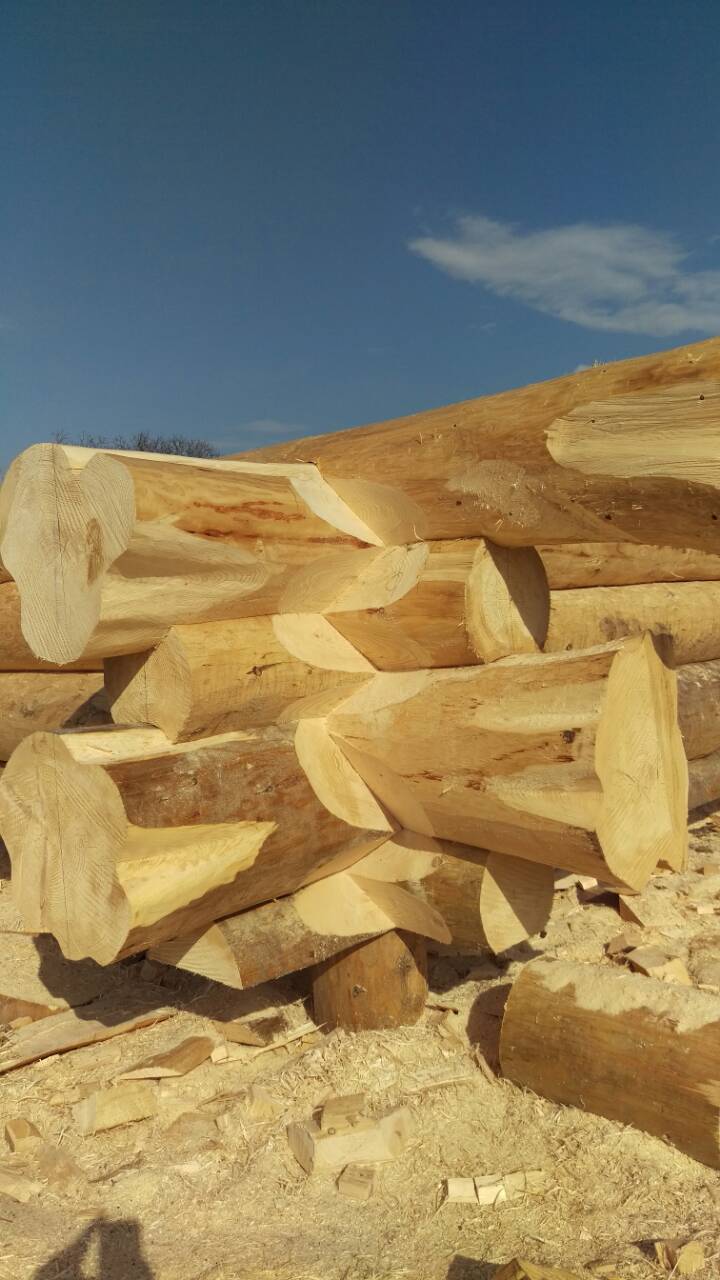

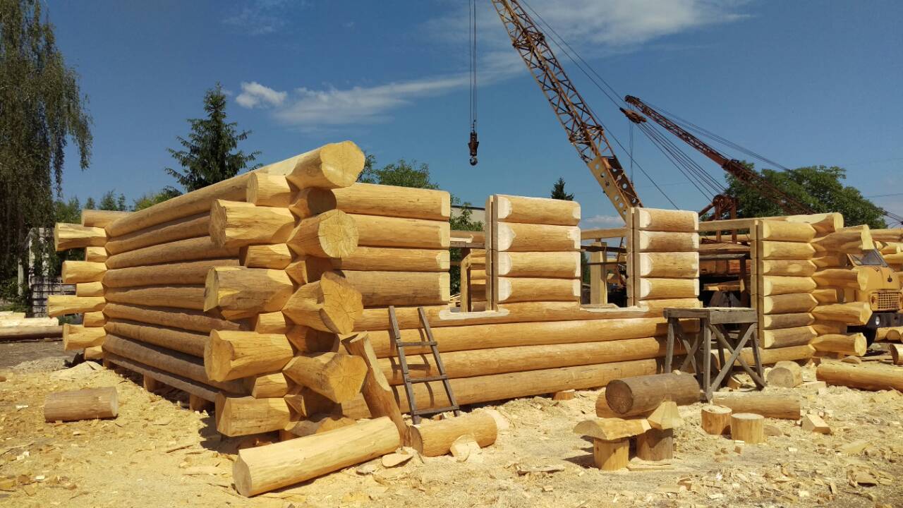

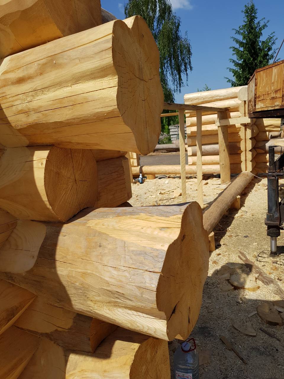

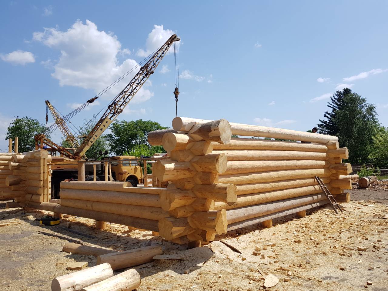

Заложили сруб. Бревна окорованы вручную скобелями (специальными ножами для снятия коры с бревен), потом немного подшлифованы болгарками. Рубка в "канадский замок"
Краны тоже с собой привезли?
Єто сборка у нас))) Єто не Шотландия. Потом его разберут и заново соберут уже на месте.
Виды не хуже чем в Шотландии))
Ой, по крану там будет отдельная история. У них оказывается один нормальный самоходный кран на всю Шотландию... он к нам ехал за 250 км с озера Лох-Несс...:pozor:
Ну об этом чуть позже..:oops:

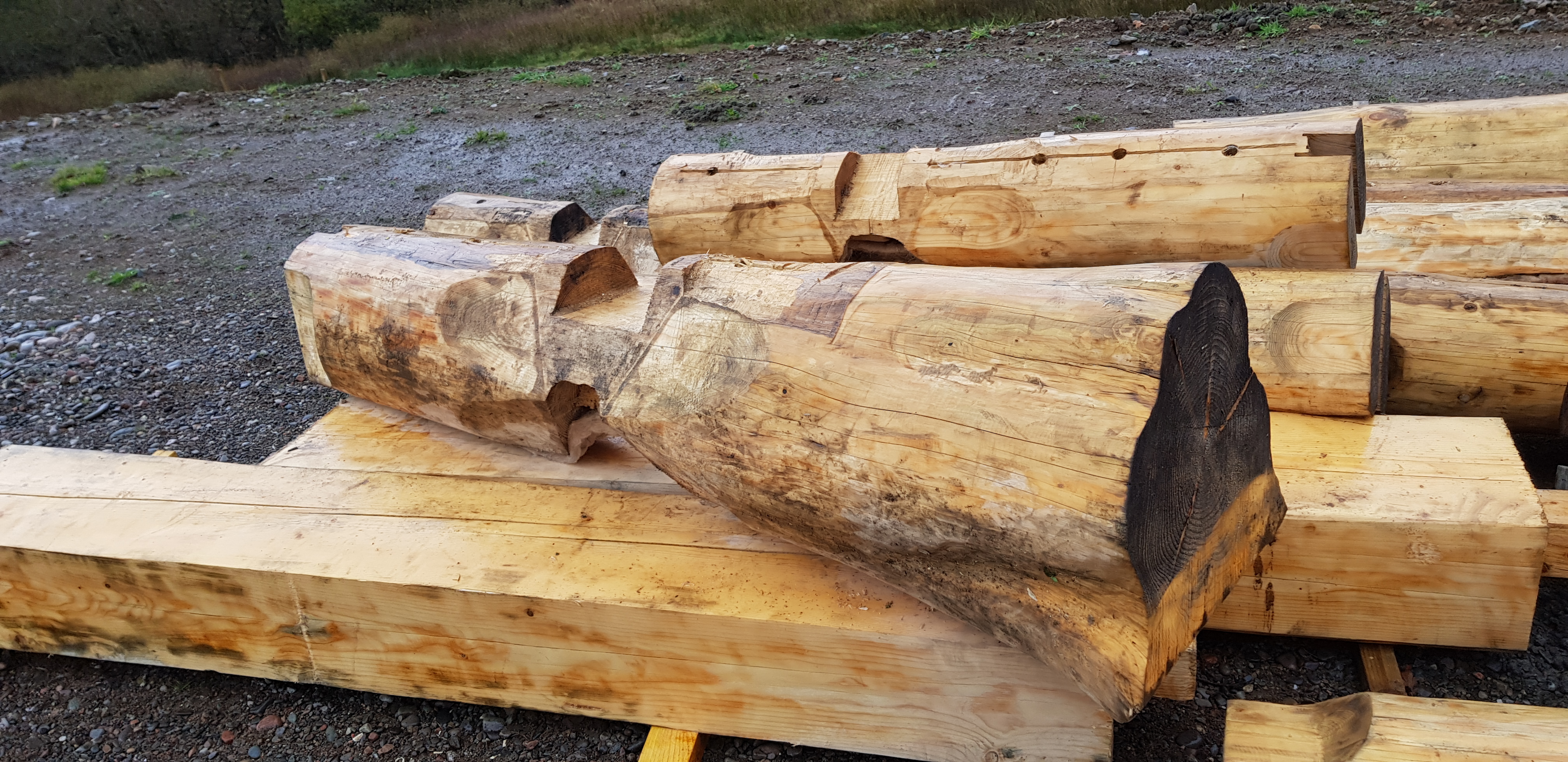

А сруб вначале рубится в Закарпатье на площадке с помощью своих кранов, потом разбирается, грузится в машины и едет к заказчику...

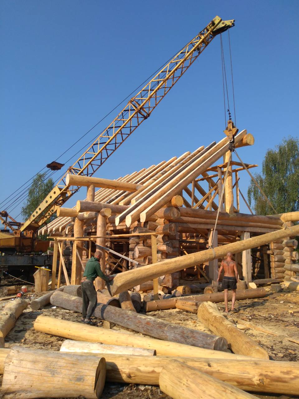

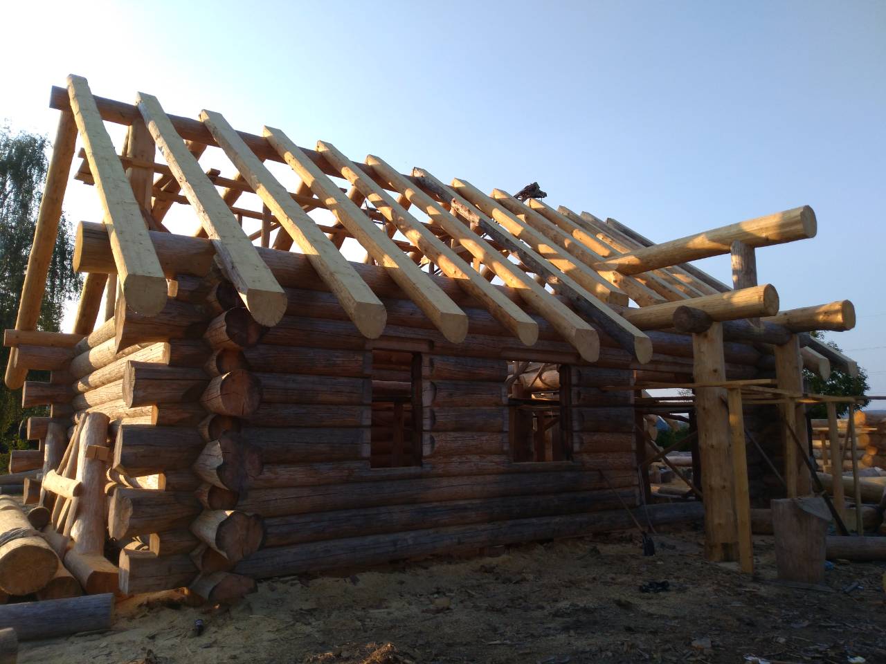

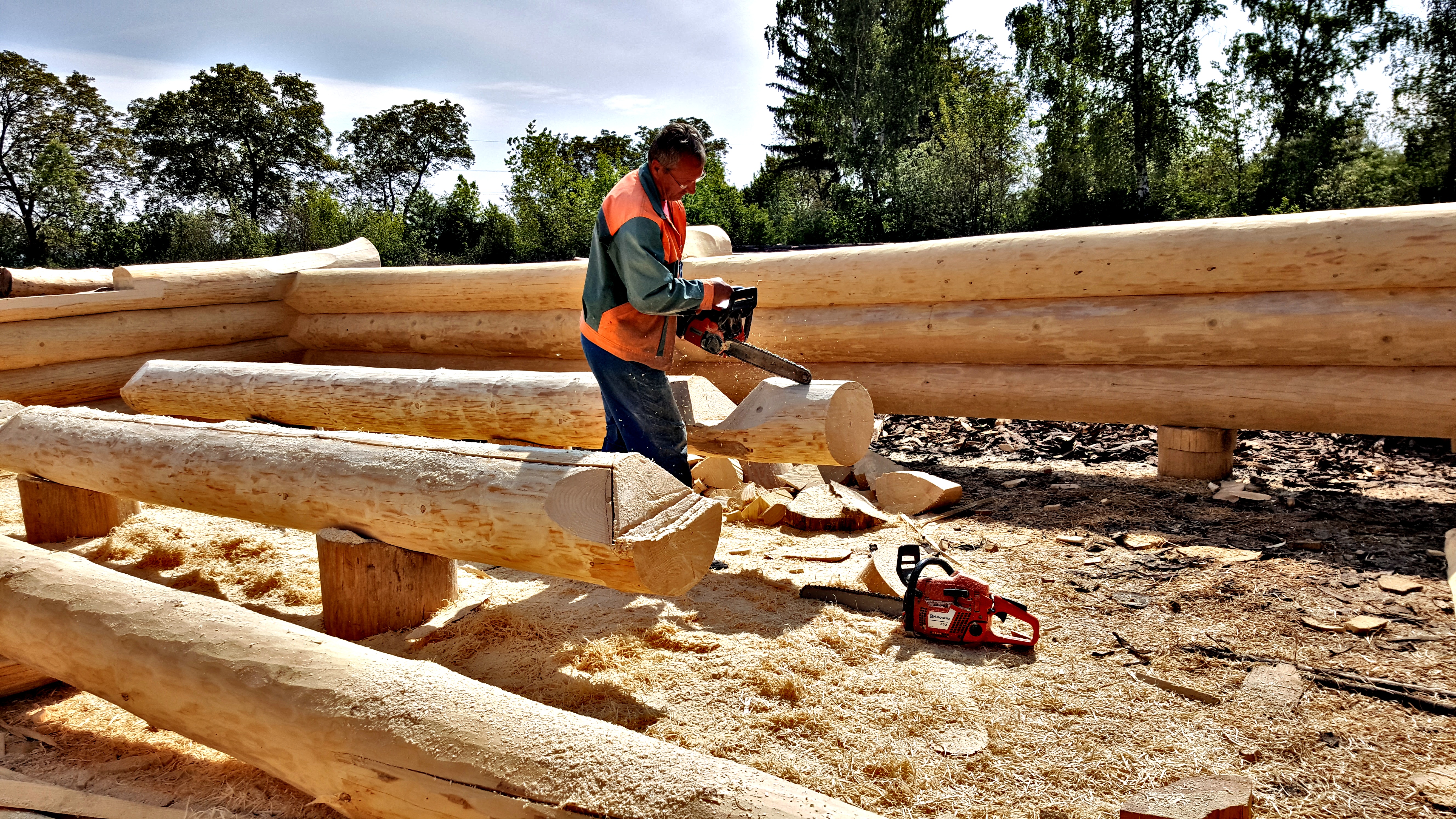

А тем временем на строительной площадке процесс рубки шел полным ходом. Дом приобретал свою форму. Совместно с заказчицей решила внести изменения в проект - добавить крытое крыльцо на входе и "кукушку" в спальне на мансардном этаже. К тому же дополнительно к срубу был заказан сарай в таком же стиле.

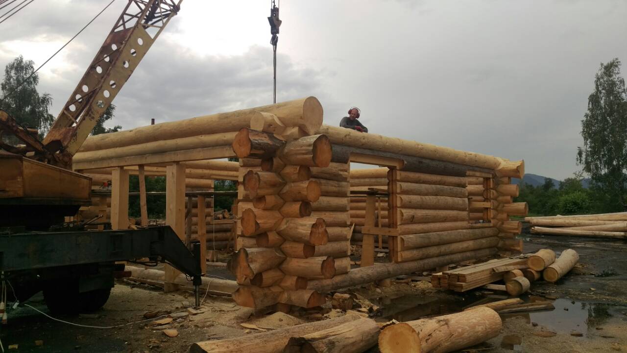

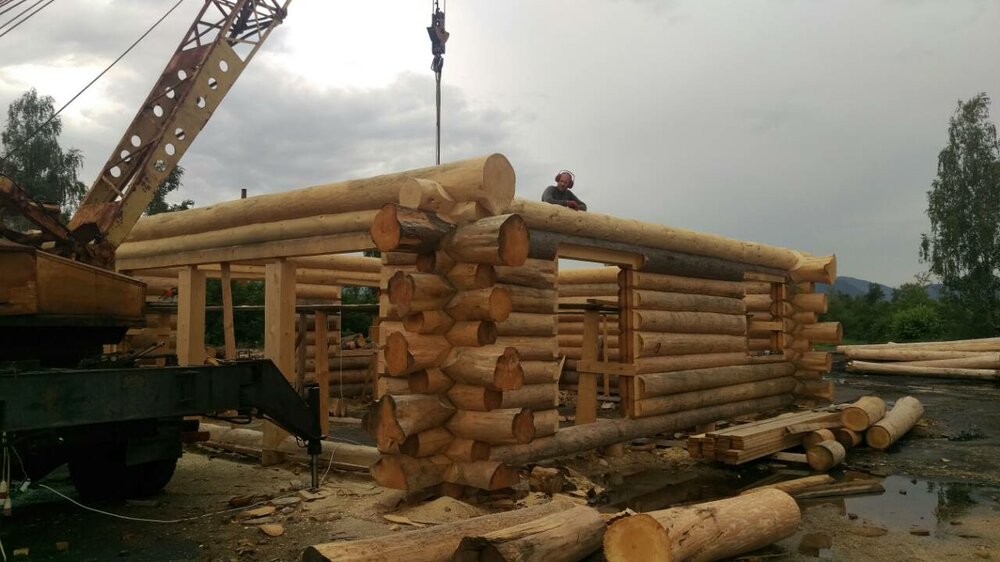

Очередные фотографии рубки сруба, уже начинает вырисовываться идея дома

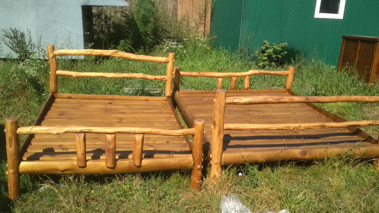

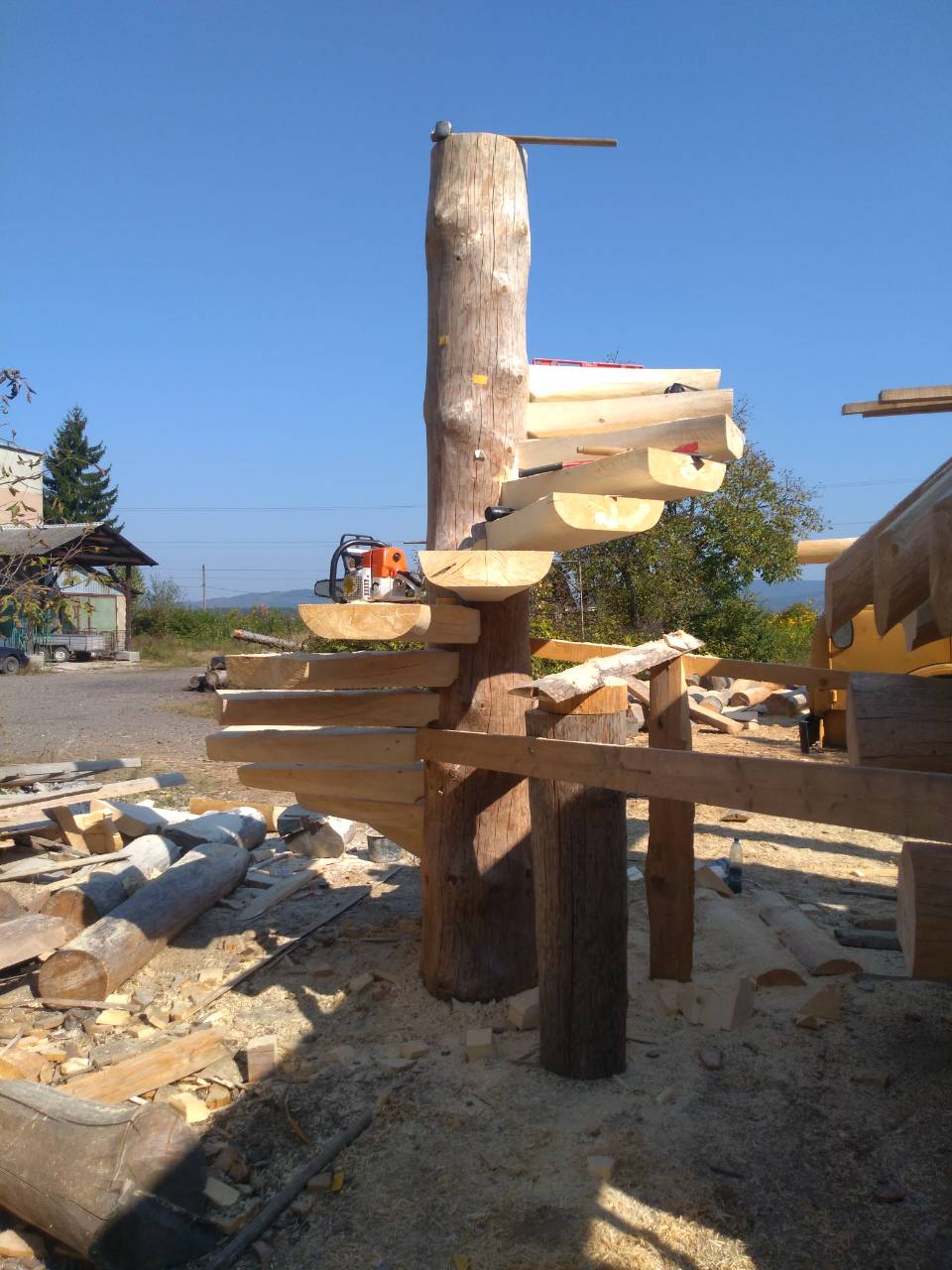

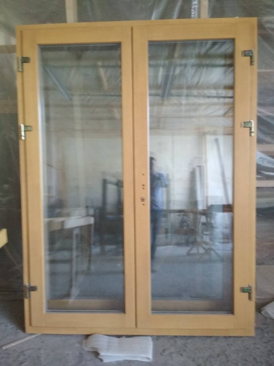

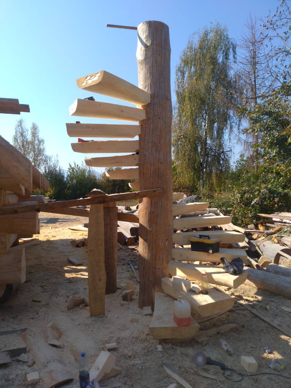

Как говорится аппетит приходит во время еды. София дополнительно заказала винтовую лестницу из дерева, две кровати в стиле адирондак, а как подарок я попросил знакомого вырезать на ЧПУ головы лошадей. Еще решили привезти из Украины деревянные стеклопакеты и доску лиственницы для террасы. Семья Софии владеет небольшой конюшней и школой обучения наездников. Все это предстояло правильно затаможить и отвезти в далекую Шотландию... :shock:

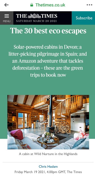

Забегу вперед. Свежие новости газеты The Times, наш сруб вошел в 30ку лучших экологических домов и попал на обложку. Это победа :flag1:

нічого собі:hlop::hlop:
це ж яка реклама. щиро вітаю, не даром так сказать протоптали скільки:beer:

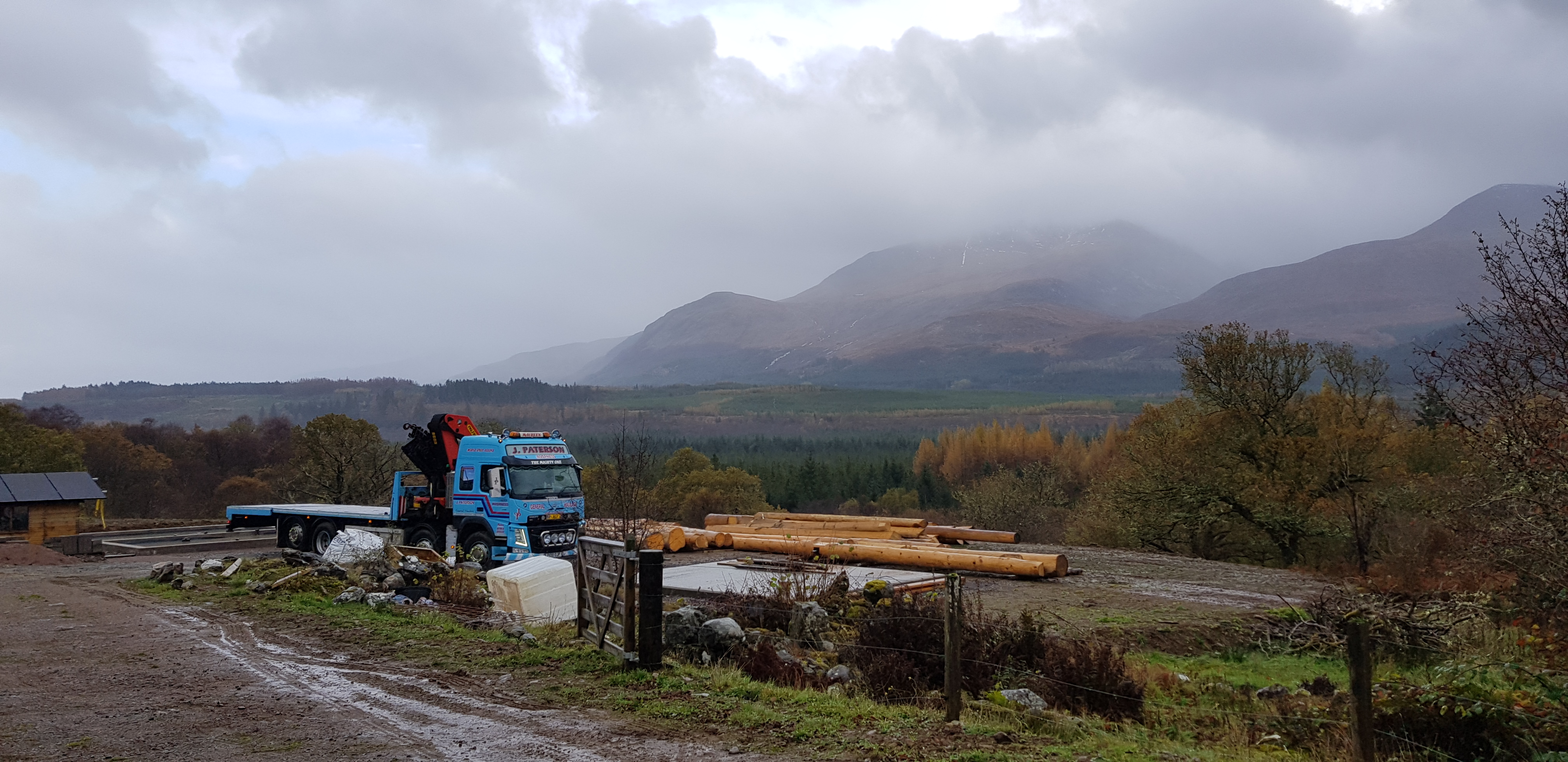

Затаможить грузовики со срубом и строй материалами в Шотландию не составило особых проблем. Имея экспортную аккредитацию, успешную историю вывоза домов в Австрию, Литву, Грузию и Болгарию, проблем и внимания со стороны проверящих служб не было. Главное заехать в Польшу, а дальше зеленый свет везде. Гораздо сложнее было найти желающих автоперевозчиков поехать в Шотландию, еще и три машины сразу...
В итоге с надцатой попытки и сложных переговоров нашел постоянных перевозчиков возивших грузы с туманного альбиона, в основном это конечно же виски :beer: Ребята попались на редкость адекватные, доехали быстро и без проблем. Мне удалось рассчитать по времени так, что фуры прибыли по адресу вечером, а мы на прокатной машине из Эдинбурга утром следующего дня. И сразу же приступили к выгрузке.
