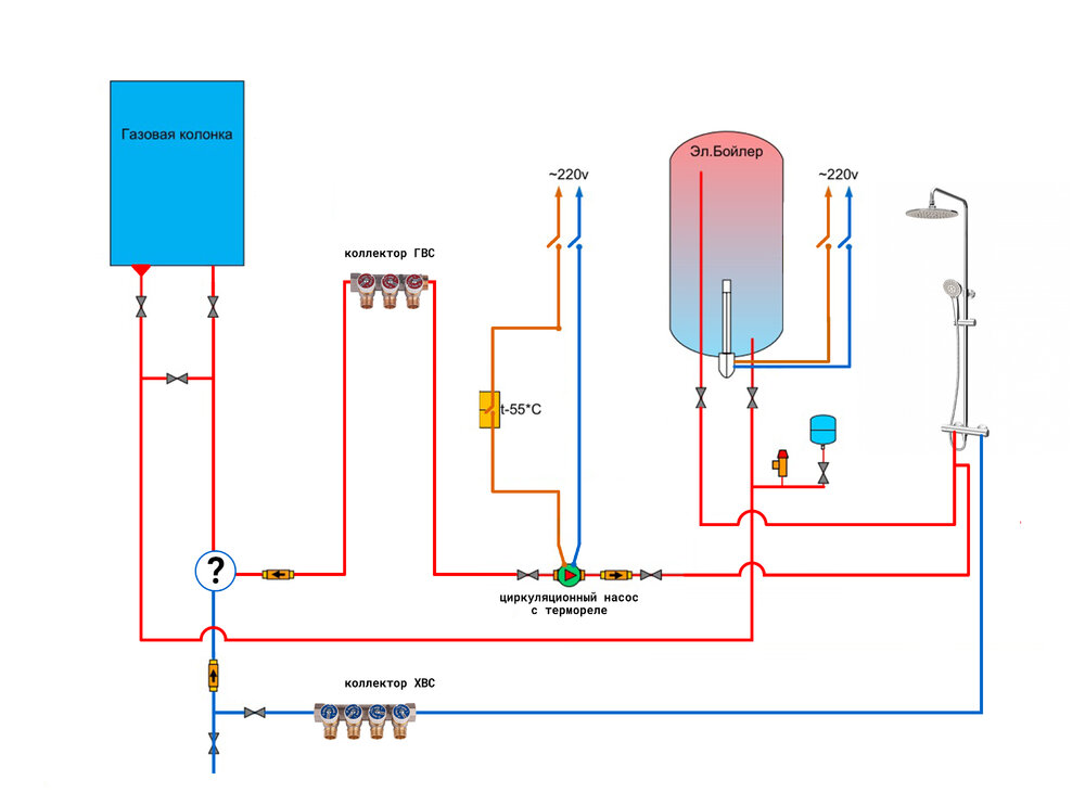

Tair Опубліковано: 12 лютого 2021 Поділитись Опубліковано: 12 лютого 2021 Хочу реализовать данную схему обвязки газового котла с электрическим бойлером и контуром рециркуляции. Подобные схемы уже обсуждались, но в них обычно предлагалось доработка бойлера: отключить ТЕН и использовать датчик температуры бойлера для включения рецируляционного насоса. В данной схеме я хочу оставить возможность нагревать воду бойлером, а активацию рециркуляции насоса осуществлять от термореле насоса (например модель Grundfos COMFORT 15-14 BA PM). Задачи которые хочу закрыть данным решением: 1. Перепады температуры и напора при разборе горячей воды от газового котла 2. Всегда теплая вода в душе, без слива холодной 3. Резервный источник горячей воды в случае ремонта котла 4. Возможность гибкой настройки - например греть бойлер электрическом ночью при двутарифном счетчике. АЛОГРИТМ РАБОТЫ: Насос гоняет воду в контуре ГВС через бойлер и котел по достижению установленной температуры датчик отключает насос. Не ясные моменты: 1. Узел помеченный знаком вопроса - не будет там происходить подмес холодной воды в контур рециркуляции? 2. Кто-то писал, что якобы если на котел на вход будет подаваться горячая вода из контура рециркуляции, то это не гут для котла но какого-то внятного обоснования данному тезису я не нашел. 3. Не пойму смысл установки расширительного бака, так как данный бак уже стоит в котле. Группу безопасности на бойлере я бы оставил. Посилання на коментар Поділитися на інших сайтах More sharing options...

Tair Опубліковано: 12 лютого 2021 Автор Поділитись Опубліковано: 12 лютого 2021 А как у вас будет перемычка между ХВ и ГВ работать с колонкой? Как она будет определять, когда у вас рециркуляция, а когда надо воду через колонку пускать? Или при работающей колонке рециркуляции не будет? Подавать горячую воду вместо холодной на котёл может быть совсем плохо, если теплообменники с приоритетом горячей воды (т.е. контур отопления полностью отключается при работе на ГВС). Вода будет греться горелкой - а потребность в тепле совсем не такая, на которую рассчитывает котёл. Вот собственно вопрос с перемычкой меня волнует больше всего. Везде где рассматривают данную схему (например это видео ) вопрос перемычки опускается. Как будет вести себя этот узел я пока не представляю В котле есть два режима приоритет отопления и приоритет ГВС. С другой стороны, если будет буферная емкость бойлер, то возможно котел наоборот не будет интенсивно нагружаться. Но я пока не уверен в этом. С другой стороны представить что мы решили например набрать ванну воды (а бойлер всё-таки меньше ванны по объему), то при приоритете ГВС, отопление также будет страдать. Посилання на коментар Поділитися на інших сайтах More sharing options...
oosimvol Опубліковано: 13 лютого 2021 Поділитись Опубліковано: 13 лютого 2021 Бойлер уже приобрели? Например у бойлеров Горение есть вверху пробка 3/4, через которую можно завести зонд до середины бойлера и производить циркуляцию. Также можно докупить дополнительное реле с датчиком температуры и внедрить его совместно со штатным для включения насоса. Посилання на коментар Поділитися на інших сайтах More sharing options...
Tair Опубліковано: 13 лютого 2021 Автор Поділитись Опубліковано: 13 лютого 2021 Бойлер уже приобрели? Например у бойлеров Горение есть вверху пробка 3/4, через которую можно завести зонд до середины бойлера и производить циркуляцию. Также можно докупить дополнительное реле с датчиком температуры и внедрить его совместно со штатным для включения насоса. Бойлер уже приобрели, взял модель Ariston ABS Velis Evo Power 50 литров. Котел Protherm Ягуар 11JTV. Разводка труб сделана полипропиленом и утеплена вспененным полиэтиленом 10 мм. Насос еще не брал. Вас смущает датчик температуры на насосе? Тоже думал про это, в контексте, что труба остывает быстрее, но с другой стороны любой разбор ГВС будет прогонять воду по трубам и датчик будет считывать актуальную температуру. Посилання на коментар Поділитися на інших сайтах More sharing options...
naupv Опубліковано: 13 лютого 2021 Поділитись Опубліковано: 13 лютого 2021 При осуществлении такой затеи, на котле т-ру ГВС нужно ставить на Макс. Смотрите схему такой обвязки у меня в альбоме (Протерм WEL 150 ME) 1 Посилання на коментар Поділитися на інших сайтах More sharing options...
Tair Опубліковано: 13 лютого 2021 Автор Поділитись Опубліковано: 13 лютого 2021 При осуществлении такой затеи, на котле т-ру ГВС нужно ставить на Макс. Смотрите схему такой обвязки у меня в альбоме (Протерм WEL 150 ME) А можете описать почему температуру на максимум? Посилання на коментар Поділитися на інших сайтах More sharing options...
naupv Опубліковано: 13 лютого 2021 Поділитись Опубліковано: 13 лютого 2021 А можете описать почему температуру на максимум? Потому что она должна быть выше температуры выставленной на термостате циркулирующего насоса. Если будет наоборот, котел ооочень долго будет не выключаться и греть бойлер. К тому же котел должен успевать нагревать ГВС, когда бойлер работает в проточном режиме. Посилання на коментар Поділитися на інших сайтах More sharing options...
Tair Опубліковано: 15 лютого 2021 Автор Поділитись Опубліковано: 15 лютого 2021 Все таки не понятен момент с в узле забора холодной воды - будет подмес при циркуляции происходить или нет Посилання на коментар Поділитися на інших сайтах More sharing options...
naupv Опубліковано: 16 лютого 2021 Поділитись Опубліковано: 16 лютого 2021 Если водоразбор не ведётся, то и холодной воде некуда подмешиваться.. 1 Посилання на коментар Поділитися на інших сайтах More sharing options...
