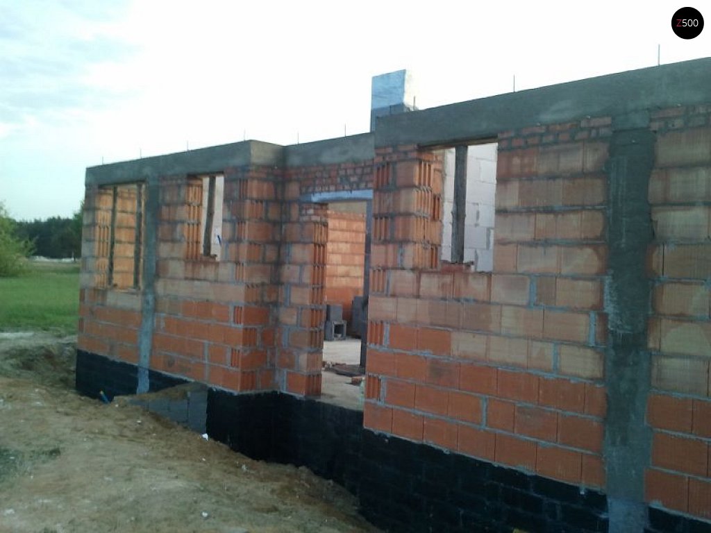

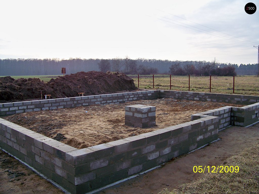

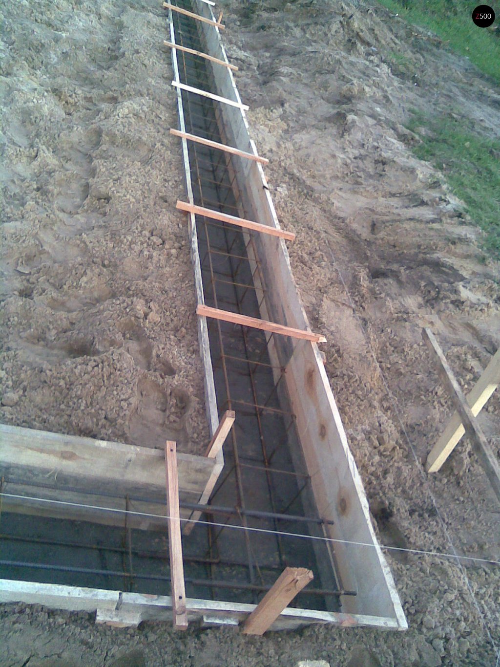

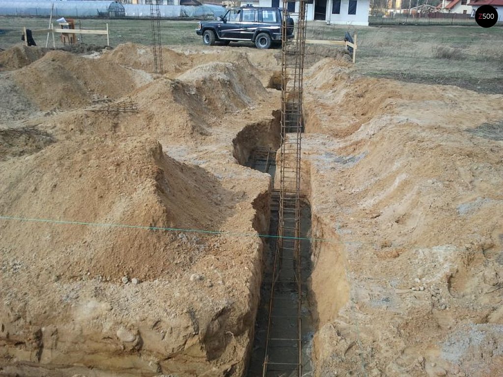

jeen Опубліковано: 14 лютого 2021 Поділитись Опубліковано: 14 лютого 2021 Вопрос к ТС А вы на польском z500 не смотрели реализации? Рекомендую, можно многое подсмотреть. Что удивило - не особенно заморачиваются с фундаментами. 4 прута в подошве. ФБС блоки размером с 4 кирпича. Верхний пояс не видел. Массово делают колонны и железобетона (причем не в углах) Как эти колонны работаю с газоблоком или керамикой не очень представляю - они не особо похожи на полноценный каркас. Посилання на коментар Поділитися на інших сайтах More sharing options...
КХХ Опубліковано: 14 лютого 2021 Поділитись Опубліковано: 14 лютого 2021 Мне приходит в голову только путём раскопки, хотя возможно существуют иные способы... ! Сосед по улице предлагал пройтись по моему участку его навороченным металлоискателем, типа поиск клада. Не знаю как клад, а металлические элементы от погреба должны быть миноискателем уловлены. А если сказать соседу, что случайно обнаружил в домовой книге потомков знатных и богатых семейств не успевших в революцию выехать, он вообще весь участок на глубину 2 метра перекопает. 1 Посилання на коментар Поділитися на інших сайтах More sharing options...
DEMA77 Опубліковано: 15 лютого 2021 Автор Поділитись Опубліковано: 15 лютого 2021 Вопрос к ТС А вы на польском z500 не смотрели реализации? Рекомендую, можно многое подсмотреть. Что удивило - не особенно заморачиваются с фундаментами. 4 прута в подошве. ФБС блоки размером с 4 кирпича. Верхний пояс не видел. Массово делают колонны и железобетона (причем не в углах) Как эти колонны работаю с газоблоком или керамикой не очень представляю - они не особо похожи на полноценный каркас. В типовом проекте по верху блоков ФБС идет армпояс. Под перестенки по проекту 3 прута арматуры ф10, кажись сантиметров 20 толщина подушки под перестенки Вопрос: если ленту лить в несколько этапов, (первый этап вровень с землей), весь армокаркас надо заливать или оставить выпуски и верхние нитки зальются при следующем этапе? Посилання на коментар Поділитися на інших сайтах More sharing options...
wertexan Опубліковано: 17 лютого 2021 Поділитись Опубліковано: 17 лютого 2021 Можно оставить выпуски. Посилання на коментар Поділитися на інших сайтах More sharing options...
