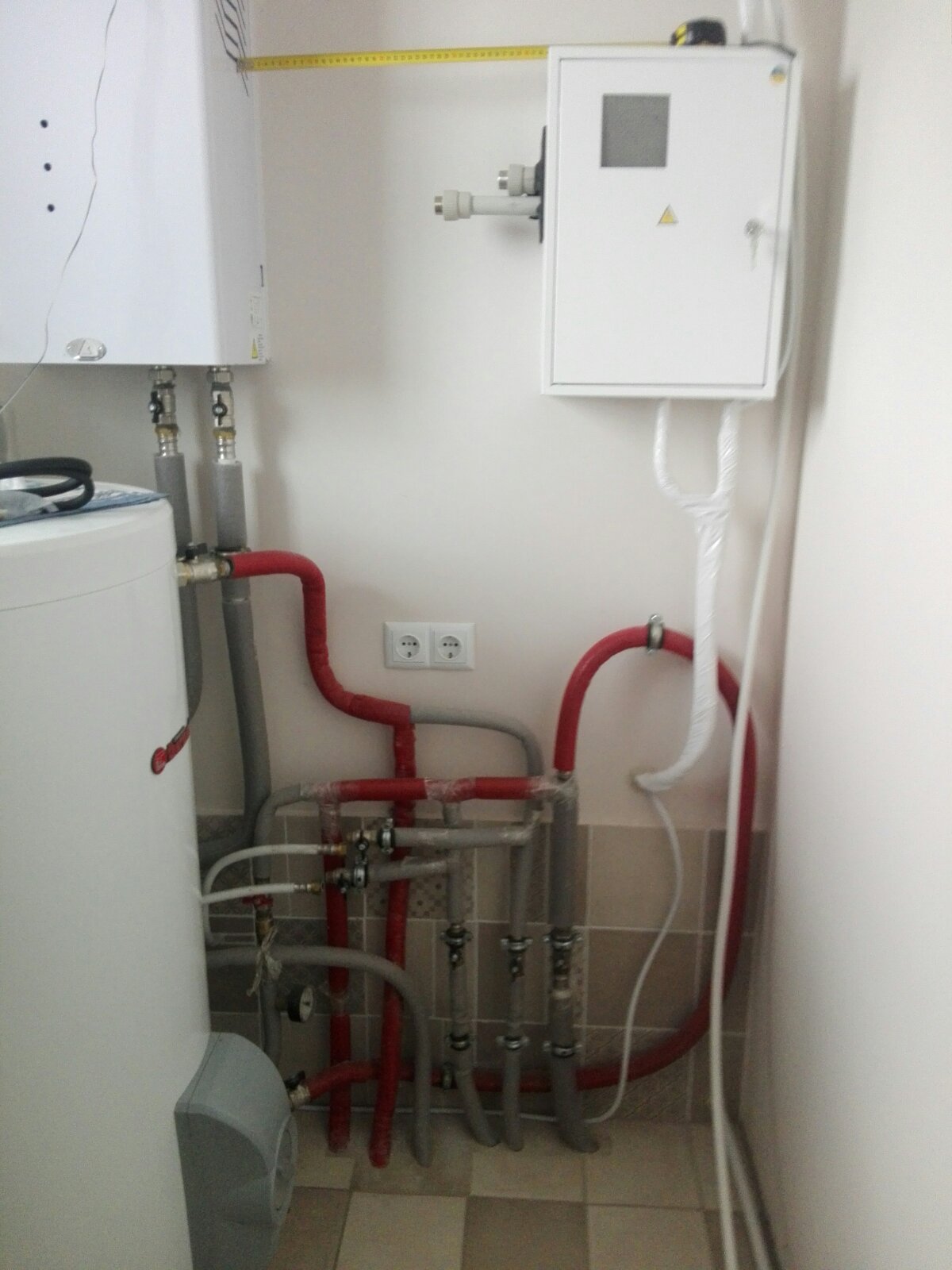

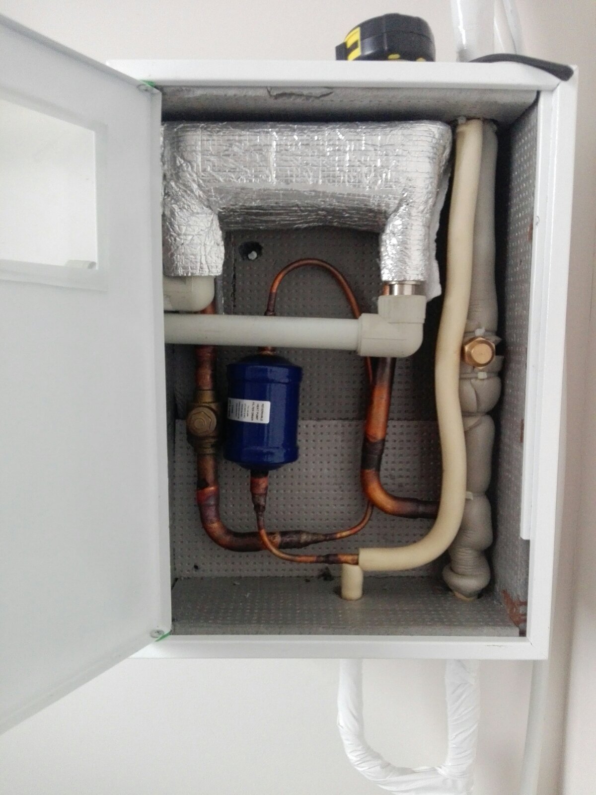

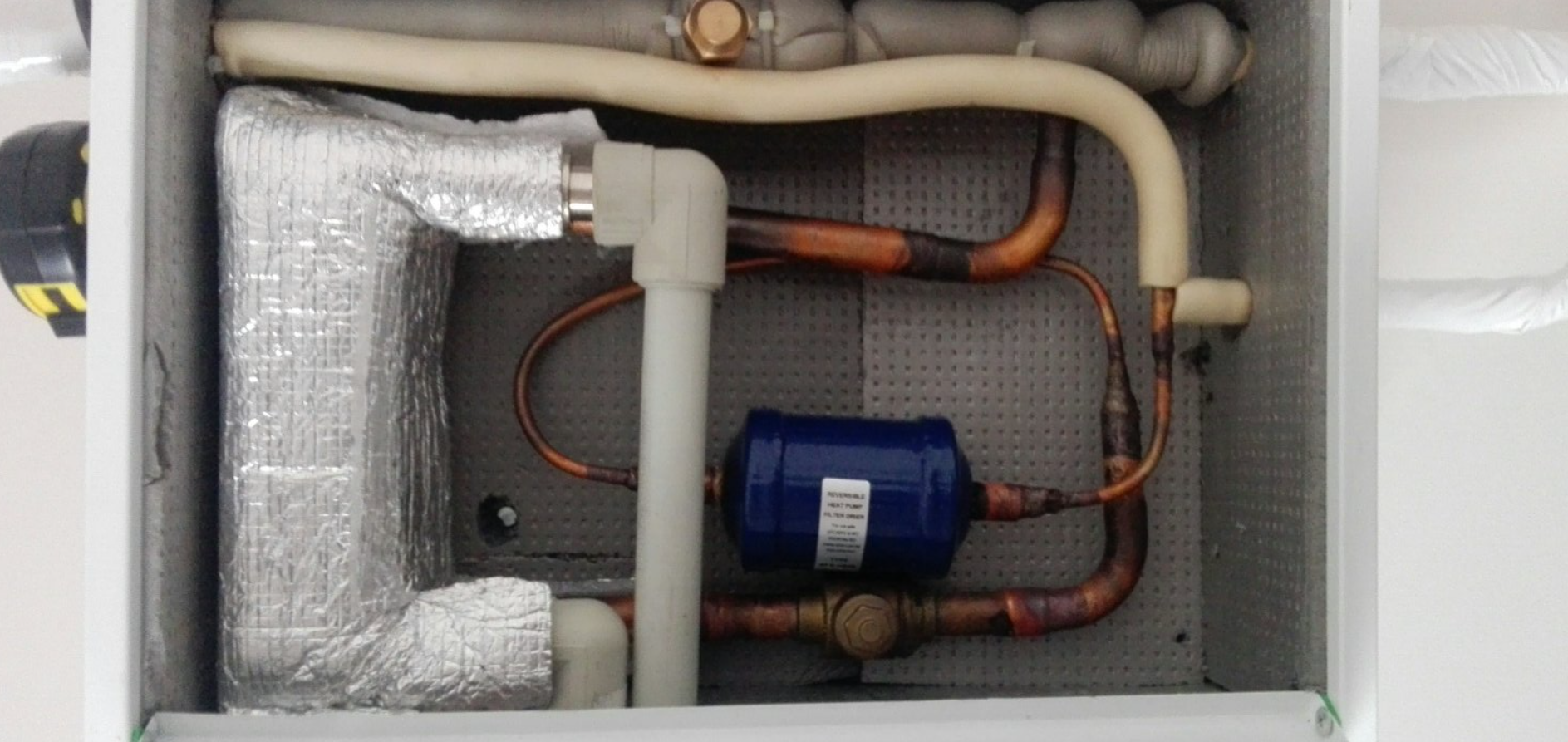

tansss Опубліковано: 6 лютого 2021 Автор Поділитись Опубліковано: 6 лютого 2021 Возникли трудности с ПТО! Были мнения что он занижен! Оказалось... что есть подозрение что наоборот! Такое впечатление что фреон дросселируется сразу попадая в обменник, потому как даже в ленивом состоянии (циркуляция по воде отключена теплосъёма нет вааще) обратка не растёт до тельного тепла, хотя подача - уже рукой не удержать! С недели продолжим НИР. Что скажете? 1 Посилання на коментар Поділитися на інших сайтах More sharing options...

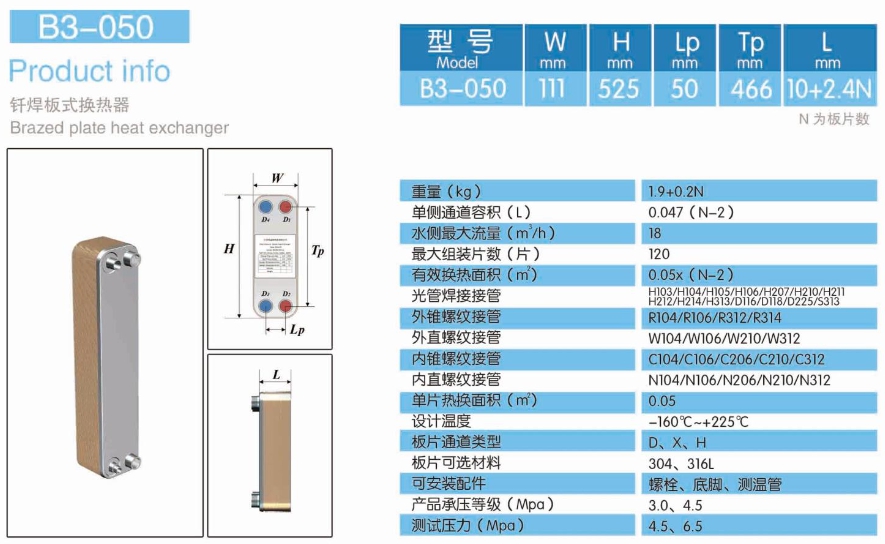

Dmode Опубліковано: 7 лютого 2021 Поділитись Опубліковано: 7 лютого 2021 на форумхаус пришли к выводу что нужно 0,2 квадрата на кВт Посмотрел что у меня стоит. Вот такой на 28 пластин вертикально. По формуле производителя площадь теплообмена 0.05*(28-2)=1.3м2 Делим на "форумхаусовские" 0.2 получаем 6.5кВт, что близко к задекларированным производетелем значениям. 3 Посилання на коментар Поділитися на інших сайтах More sharing options...

deneeska Опубліковано: 7 лютого 2021 Поділитись Опубліковано: 7 лютого 2021 Нарисуйте схему фреонки. Не совсем понятно, воздушный блок полностью отсекается или нет? 2 Посилання на коментар Поділитися на інших сайтах More sharing options...
tansss Опубліковано: 7 лютого 2021 Автор Поділитись Опубліковано: 7 лютого 2021 @tansss, у меня где то так же как у @Dmode, если судить по расходомерам А у вас на 3,5 какая дельта по воде получается? При работе от 12 квт ЭК где то 8 град при такой скорости сейчас при -10. Это штатная заводская установка и ЦН родной О! Надо будет попробовать на 4 квт... Добавлено через 4 минуты Нарисуйте схему фреонки. Не совсем понятно, воздушный блок полностью отсекается или нет? При работе с ПТО По подаче отсечён по обратке открыт, при переходе на на внутр блок подача откр а обратка закр. Врезка через тройники см фото 1 Посилання на коментар Поділитися на інших сайтах More sharing options...
deneeska Опубліковано: 7 лютого 2021 Поділитись Опубліковано: 7 лютого 2021 При работе с ПТО По подаче отсечён по обратке открыт, при переходе на на внутр блок подача откр а обратка закр. Врезка через тройники см фото Заправляли как? Посилання на коментар Поділитися на інших сайтах More sharing options...
tansss Опубліковано: 7 лютого 2021 Автор Поділитись Опубліковано: 7 лютого 2021 Заправляли как? По классике... отсосали и открыли вентиля... При работе с внутр блоком всё было пучком при -13, погоняли по всем режимам - отлично! С пто проверить не могли... не было собрано по воде! Магистраль - 7м. допустимая до 25. Трубки по мануалу 12 и 6. 1 Посилання на коментар Поділитися на інших сайтах More sharing options...
