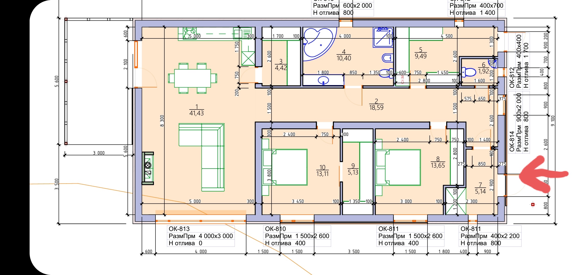

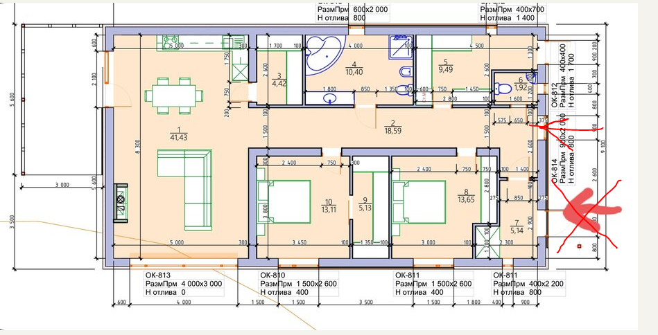

Nezza26 Опубліковано: 5 лютого 2021 Поділитись Опубліковано: 5 лютого 2021 Очень хочется услышать ваше мнение. Вход с севера, участок 30м*50м. Фасад участка на восток. Дом на не большой возвышенности, с гостинной и спален будет вид не в забор или соседа. Посилання на коментар Поділитися на інших сайтах More sharing options...
Музей Опубліковано: 5 лютого 2021 Поділитись Опубліковано: 5 лютого 2021 Очень хочется услышать ваше мнение. Хуже не придумашь. Один коридор через весь дом, визуально упирающийся в глухую стену, чего стоит. Камин на внешней стене тоже очень плохое решение. Никакого зонирования помещений. На террасе будете принимать солнечные ванны в зной и ветренно-дождевые в стужу ? 2 Посилання на коментар Поділитися на інших сайтах More sharing options...
tort Опубліковано: 5 лютого 2021 Поділитись Опубліковано: 5 лютого 2021 Боулінг чи кегельбан можна влаштувати, або тир. Норм. 1 Посилання на коментар Поділитися на інших сайтах More sharing options...
vadimv Опубліковано: 6 лютого 2021 Поділитись Опубліковано: 6 лютого 2021 (змінено) Вход с севера, участок 30м*50м. Фасад участка на восток - вход лучше делать с фасадной стороны (восточной) - террасу туда же (или на запад), сейчас она полностью закрывает солнце с южной стороны, т.е. зимой его вообще не будет - дверные проемы 750 мм - это нечто, во-первых мало, во вторых нестандарт. Круче только проем 650 мм в туалет. - ни в одной из спален нет места для телевизора - ванная площадью 10,40 - это овердохрена Змінено 6 лютого 2021 користувачем vadimv Посилання на коментар Поділитися на інших сайтах More sharing options...
sergdm Опубліковано: 15 грудня 2021 Поділитись Опубліковано: 15 грудня 2021 В 05.02.2021 в 22:16, Nezza26 сказал: Очень хочется услышать ваше мнение. Вход с севера, участок 30м*50м. Фасад участка на восток. Дом на не большой возвышенности, с гостинной и спален будет вид не в забор или соседа. И что решили с планировкой, могла бы получиться очень ничего Посилання на коментар Поділитися на інших сайтах More sharing options...
BugS Опубліковано: 15 грудня 2021 Поділитись Опубліковано: 15 грудня 2021 при входе лучше не упираться в стену 1 Посилання на коментар Поділитися на інших сайтах More sharing options...
ПГС-Проект Опубліковано: 16 грудня 2021 Поділитись Опубліковано: 16 грудня 2021 Замените перегородки(100мм) на 150мм или в пол-кирпича(120мм) Посилання на коментар Поділитися на інших сайтах More sharing options...
