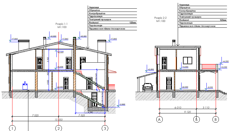

Сергей-ASSA Опубліковано: 7 листопада 2009 Поділитись Опубліковано: 7 листопада 2009 Думаю весной начинать. Прикидываю во сколько выльется. По коробке более менее соображаю, но с крышей -полный....... Изначально планировалась черепица, сейчас уже битумная черепица, что будет к лету-загадка. Может какие соображения.... И сколько может стоить. Посилання на коментар Поділитися на інших сайтах More sharing options...

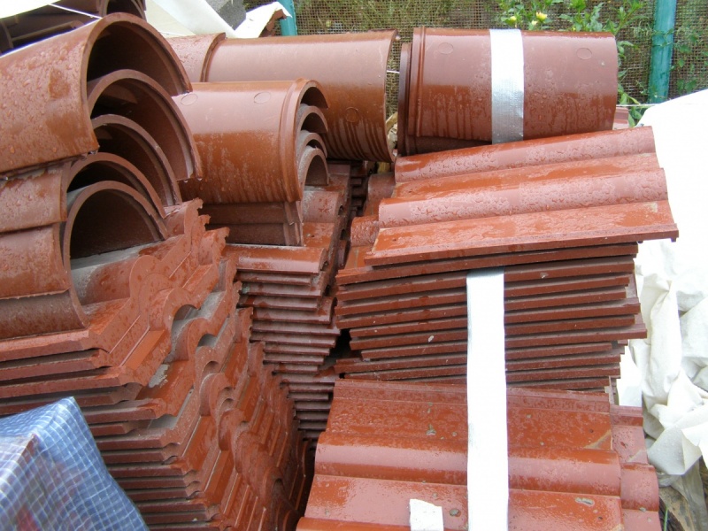

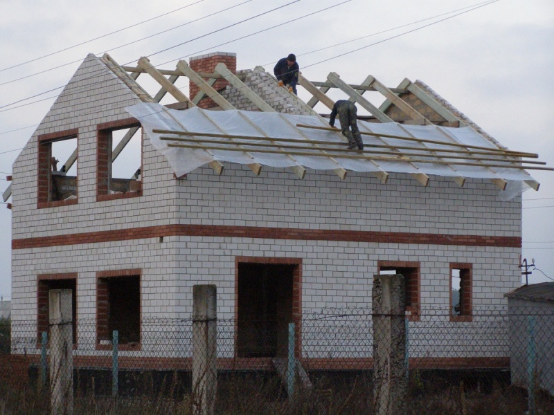

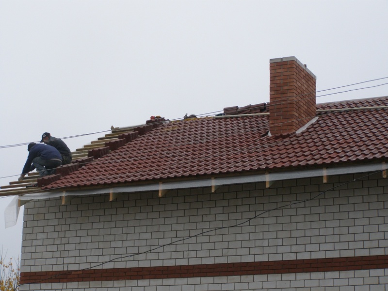

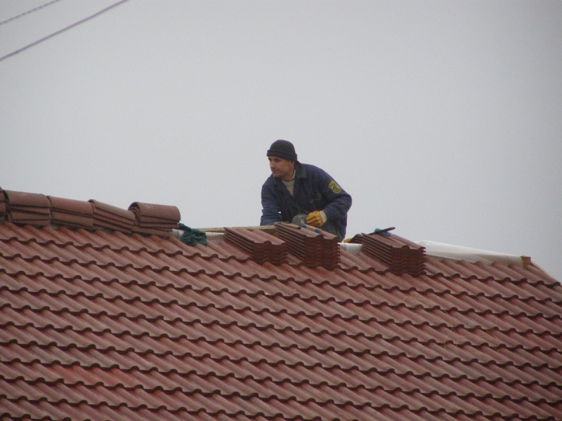

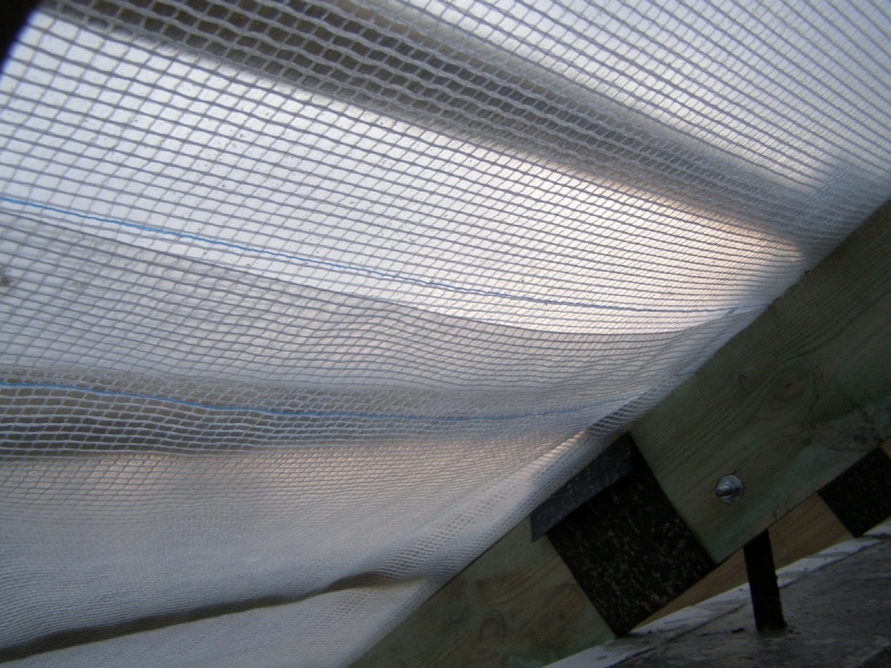

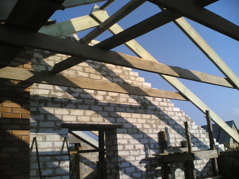

lyngyr Опубліковано: 11 листопада 2009 Поділитись Опубліковано: 11 листопада 2009 (змінено) Значит так :покупала у производителя (ссылка устарела) там при 100% предоплате скидка 15%!!! МКП "ТОРЕД" Киевская область, Бориспольский район, c. Вороньков , ул. Украинская,104 Качество понравилось, из 130 м.кв. заменили 27 штук с доставкой за свой счёт... Считала сама: реальный размер покрытия черепицы 350*290, исходя из этого нужно посчитать кол-во гор. и верт. рядов (длинну ската : на 350,длинну конька : на 290),умножить их и поделить на 9 (кол-во штук в м.кв) = кол-во м.кв на 1 скат, соотв.на всю крышу в 2 раза больше:-D. Стропила тоже сама считала, если будет интересно, раскажу. Кстати обошлось это в прошлом году 2500у.е. работа(дерево-укладка,пропитка; укладка гидроизоляции, укладка и занос черепицы), и 8157 грн.черепица, гидроизоляция 540 грн(2 рулона),600 грн гвозди и уголок, 500 пропитка огнебиозащита,2800-дерево. Сейчас каюсь, что не купила коньковую ленту, 40 грн.метр(10м) А и главное, сосед за эту же цену положил себе металлочерепицу, а у моей крыши вид получше!!! Змінено 11 листопада 2009 користувачем lyngyr Посилання на коментар Поділитися на інших сайтах More sharing options...
