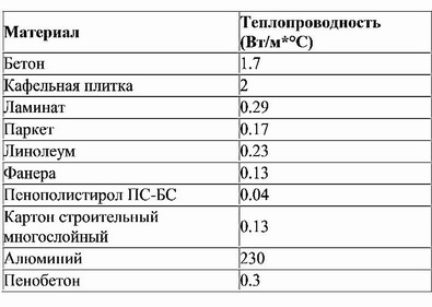

Скромный прораб Опубліковано: 9 червня 2021 Поділитись Опубліковано: 9 червня 2021 Сравнительная таблица по термическому сопротивлению самых популярных напольных покрытий в м²*К/Вт 1 место Керамическая плитка 0.011 2 место Линолеум (при плотности 1600 кг/м3) 0.062 3 место Паркет и деревянные плиты (при плотности 800 кг/м3) 0.07 4 место SPC ламинат 0.081 5 место HDF ламинат 0.25 Странновато, что паркет имеет сопоставимые цифры с spc Плотность паркета 700кг/м3, плотность ламината 1000кг/м3, чепуха какая то, а не таблица. А вообще, когда пол прогреется, а прогреется он по любому, тепловой поток будет практически одинаковый, как у пола с покрытием из керамической плитки, так и у пола с покрытием из ламината, потому что температура поверхности у них тоже будет практически одинаковая, а значит и никакой разницы в мощности тоже не будет. Вопрос лишь во времени прогрева, если пол работает постоянно, то и этот параметр не имеет никакого значения. Остается открытым лишь вопрос личных предпочтений того или иного вида покрытия. Конечно, все это относится к рекомендуемым санитарно гигиеническими правилами температурам поверхности пола 25-27°. Если в планах топить до нехочу, таблицы в помощь))). 3 Посилання на коментар Поділитися на інших сайтах More sharing options...

normal Опубліковано: 10 червня 2021 Поділитись Опубліковано: 10 червня 2021 тепловой поток будет практически одинаковый, как у пола с покрытием из керамической плитки, так и у пола с покрытием из ламината Практически в 10 раз... Почему батареи не делают из ламината? Покрыть весь пол алюминием понятно дорого, а батарею вылить из какой-то пластмассы это же будет золотое дно! 2 Посилання на коментар Поділитися на інших сайтах More sharing options...

Dendnepr Опубліковано: 10 червня 2021 Поділитись Опубліковано: 10 червня 2021 Вы так не и не ответили, что тяжелее - киллограмм пуха или килограмм гвоздей, теперь я понимаю почему((( а вы можете килограмм гвоздей засунуть в политровую баночку? а килограмм пуха? Добавлено через 18 минут поясню на пальцах: есть такое понятие-скорость теплового потока. И в разных материалах она разная. По сути это и есть коэфициент теплопроводности. Так вот: кафель может сквозь себя пропустить больше тепла в единицу времени, а ламинат-почти в 7 раз меньше, а фанера еще в два раза меньше. И может сложится такая ситуация. что количества тепла, спопобное пройти в единицу времени сквозь покрытие - может не хватать для восполнения потерь. Единстсвенный выход - увеличивать температуру теплоностеля. Чтобы легче "проталкивать" тепло через покрытие. Но тут уже есть ограничения по тепловому расширению стяжки. Так нормально? не 8 букв? 4 Посилання на коментар Поділитися на інших сайтах More sharing options...

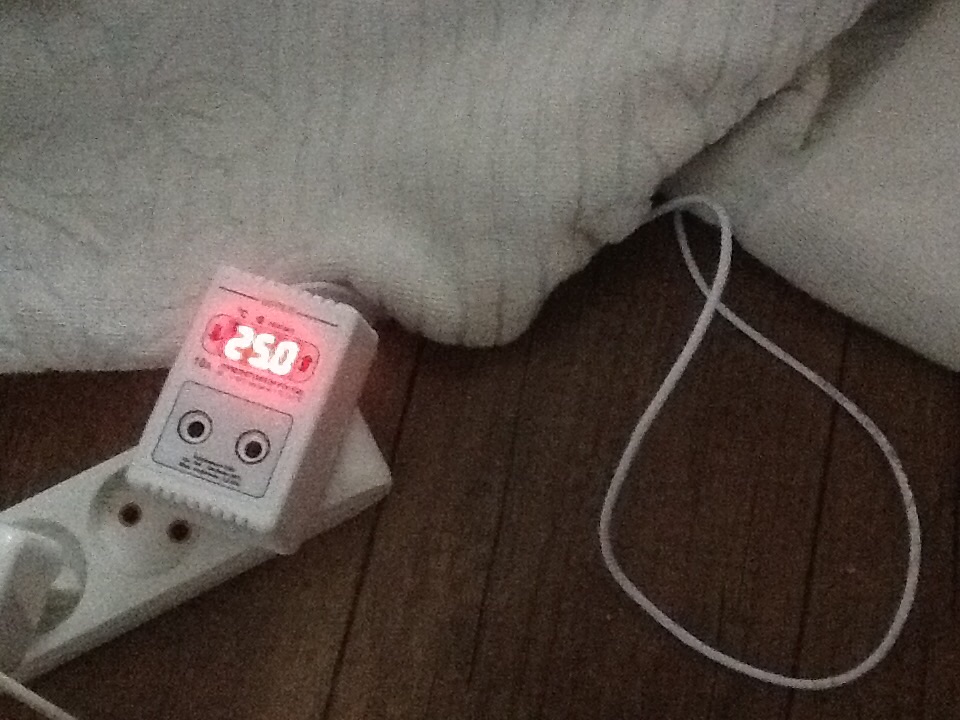

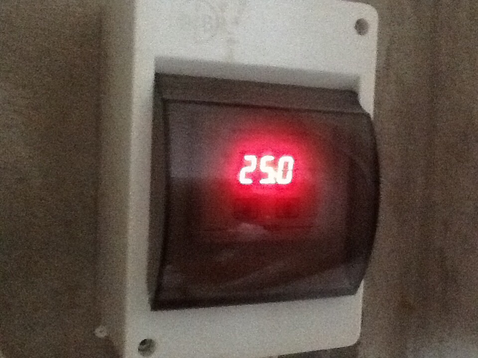

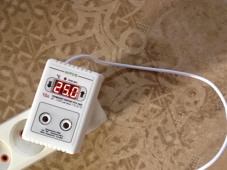

Скромный прораб Опубліковано: 10 червня 2021 Поділитись Опубліковано: 10 червня 2021 Температура обратки (контроль теплоносителя по ней): Посилання на коментар Поділитися на інших сайтах More sharing options...
Скромный прораб Опубліковано: 10 червня 2021 Поділитись Опубліковано: 10 червня 2021 Температура плитки: Посилання на коментар Поділитися на інших сайтах More sharing options...
Скромный прораб Опубліковано: 10 червня 2021 Поділитись Опубліковано: 10 червня 2021 Температура ламината: Посилання на коментар Поділитися на інших сайтах More sharing options...
Скромный прораб Опубліковано: 10 червня 2021 Поділитись Опубліковано: 10 червня 2021 Извиняйте, пирометра нет((( Тут нет ничего удивительного, температура не отличается по причине наличия в доме комбинированной системы отопления. Посилання на коментар Поділитися на інших сайтах More sharing options...
shneider_vova Опубліковано: 10 червня 2021 Поділитись Опубліковано: 10 червня 2021 А температура воздуха в помещении при этом сколько? Посилання на коментар Поділитися на інших сайтах More sharing options...
Скромный прораб Опубліковано: 10 червня 2021 Поділитись Опубліковано: 10 червня 2021 (змінено) А температура воздуха в помещении при этом сколько? Зависит от настройки термостатов конвекторов в каждой отдельной комнате. При отключенных конвекторах (я их не отключаю, поэтому гипотетически, только для понимания как это работает, а по сему цифры приблизительные): при наружной +5° внутри 23°, при 0 внутри 21, при -5 - 19, при -15 - 16.... Дело не так цифрах, здесь больше зависит от теплопотерь дома, они могут отличаться, а в том, что температура пола при этом остается неизменой, независимо от покрытия. Змінено 10 червня 2021 користувачем Скромный прораб Посилання на коментар Поділитися на інших сайтах More sharing options...
Dendnepr Опубліковано: 11 червня 2021 Поділитись Опубліковано: 11 червня 2021 Зависит от настройки термостатов конвекторов в каждой отдельной комнате. При отключенных конвекторах (я их не отключаю, поэтому гипотетически, только для понимания как это работает, а по сему цифры приблизительные): при наружной +5° внутри 23°, при 0 внутри 21, при -5 - 19, при -15 - 16.... Дело не так цифрах, здесь больше зависит от теплопотерь дома, они могут отличаться, а в том, что температура пола при этом остается неизменой, независимо от покрытия. получается, что при минус 15 нужно значительно увеличивать температуру пола, но времени на прогрев ламината нужно больше, чем на прогрев кафеля. у меня теплый пол на двух этажах. на первом в зале, кухне, коридоре-будет кафель, спальня-ламинат или линолеум. но с линолеумом будет высокий порожек на границе с кафелем. поэтому, скорее всего таки ламинат второй этаж еще не знаю, но или линолеум или ламинат Посилання на коментар Поділитися на інших сайтах More sharing options...
normal Опубліковано: 11 червня 2021 Поділитись Опубліковано: 11 червня 2021 Температура пола одинаковая, как у пола с покрытием плиткой, так и ламинатом. Это факт Вы измеряете температуру воздуха над поверхностью, тогда поставьте датчики в центре комнат и откройте окно, а потом замерьте на каком датчике быстрее упадает температура. На ламинате должно будет сразу сквозить по ногам (в отличие от плитки), вот это и будет теплопроводность - способность быстро нагреть холодное. Но эксперимент надо проводить зимой, в паре плитки с кирпичными стенами я жодного сквозняка не чувствовал, а вам радиаторы подавай, бо даже с закрытым окном тянет... Посилання на коментар Поділитися на інших сайтах More sharing options...
