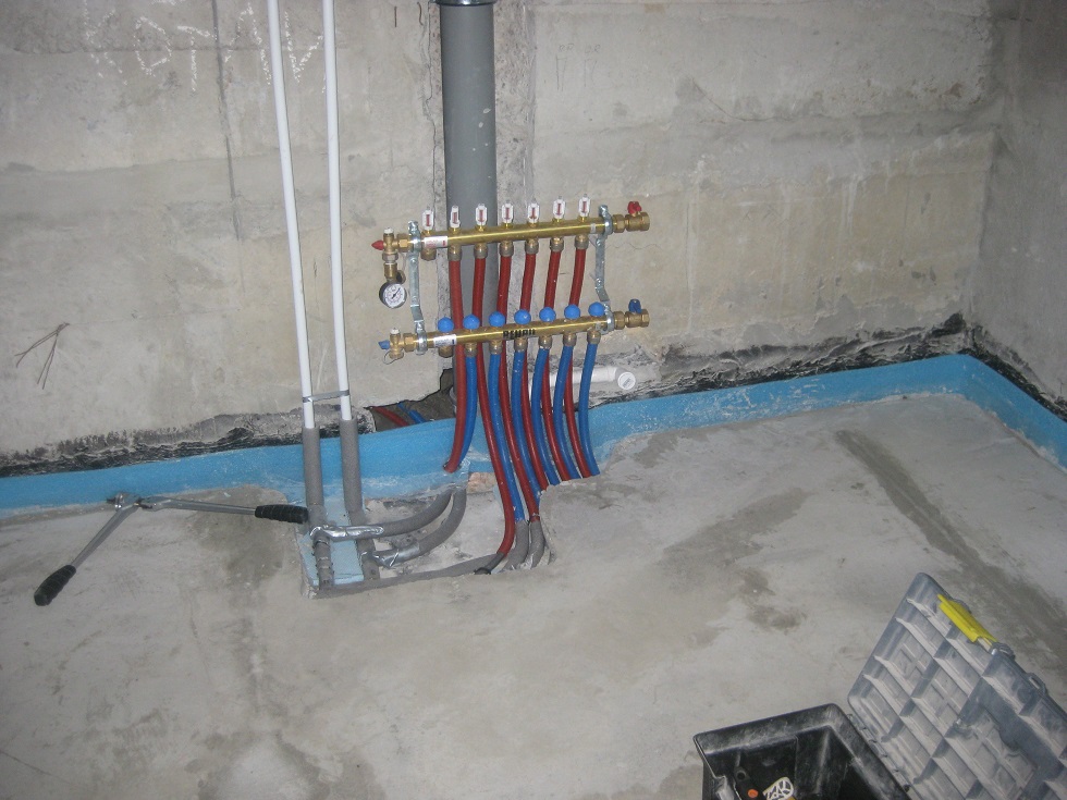

Maxonline Опубліковано: 31 січня 2021 Поділитись Опубліковано: 31 січня 2021 Всем привет и заранее спасибо за советы. Тема частично поднималась, но как-то я не понял, что в итоге у людей получалось. В данный момент в доме 150квм планируется на первом этаже теплые полы и три радиатора (в большой гостинной, в маленькой гостевой спальне и в маленьком тамбуре), а на втором этаже - 5 (или 6 ) радиаторов и два контура теплого пола в двух, соответственно, санузлах. Я хотел бы, что б все "узлы управления" были в котельной на первом этаже и что б теплый пол в санузлах второго этажа был на едином коллекторе с ТП на первом. (отопление твердотопливым+электро+теплоаккум) Мне дали выбор: 1) Лучевую систему. Коллектор на ТП+коллектор радиаторный вообще на одном насосе. На втором этаж в контурах ТП врезать воздухоотводчики. Идея заманчивая, но меня как-то смущает всего один насос и сам факт выхода с коллекторов вверх. Может есть у кого пример реализации, когда из коллектора все труба смотретя вниз, а две трубы делают 180 градусов и уходя вверх? Так вообще делают? 2) Тот же коллектор на ТП с двумя трубами вверх и своим насосом и отдельно тупиковую систему отопления радиаторами, когда постепенно сужается диметр трубы от 26 до 16. Мне это кажется более заманчивым, но вопрос собственно, внешнего вида коллектора ТП с трубами, которые опиысываю 180 градусов и уходят вверх все еще не понятен. Заранее благодарен за мнения или примеры такой реализации Посилання на коментар Поділитися на інших сайтах More sharing options...
Сергей 31 Опубліковано: 31 січня 2021 Поділитись Опубліковано: 31 січня 2021 Вариант №2, воздушники желательно. На фото коллектор теплого пола в подвале, а контуры на 1м и 2м этажах. 1 Посилання на коментар Поділитися на інших сайтах More sharing options...
Maxonline Опубліковано: 31 січня 2021 Автор Поділитись Опубліковано: 31 січня 2021 Вариант №2, воздушники желательно. На фото коллектор теплого пола в подвале, а контуры на 1м и 2м этажах. Спасибо! Тоесть труба просто делает разворот на 180? У меня мозг почему-то ломался на этом моменте и начинал доказывать что так нельзя Посилання на коментар Поділитися на інших сайтах More sharing options...

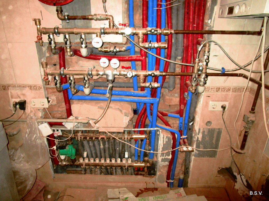

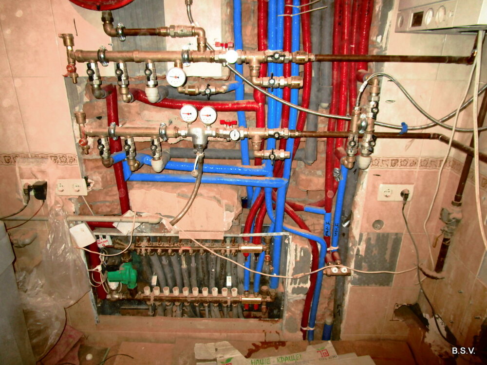

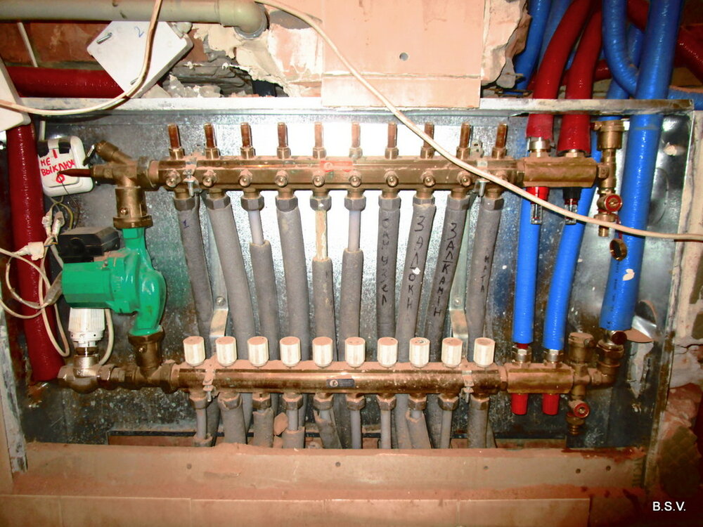

B.S.V. Опубліковано: 12 лютого 2021 Поділитись Опубліковано: 12 лютого 2021 "а че, так можно было":shock: А чому б і ні ? Невеличка реконструкція, з добавкою 2 контурів на поверсі вище. Попередня робота не наша. Посилання на коментар Поділитися на інших сайтах More sharing options...
siscom Опубліковано: 12 лютого 2021 Поділитись Опубліковано: 12 лютого 2021 Вариант №2, воздушники желательно. На фото коллектор теплого пола в подвале, а контуры на 1м и 2м этажах. Даже не знаю, что сказать. Воздушники не ставили от слово, совсем. Все всегда работало, ничего не завоздушивало.))) Посилання на коментар Поділитися на інших сайтах More sharing options...
Сергей 31 Опубліковано: 12 лютого 2021 Поділитись Опубліковано: 12 лютого 2021 Даже не знаю, что сказать. Воздушники не ставили от слово, совсем. Все всегда работало, ничего не завоздушивало.))) Когда я сам собираю дома, то обсуждаю этот вопрос с заказчиком. После пуска системы при завоздушивании заказчик сам прокачает петли, или я приеду прокачаю но за деньги, или ставим воздушник. А прокачивать особенно в начале отопительного сезона приходится довольно часто. Добавлено через 4 минуты Воздушники не ставили от слово, совсем. Фото Пост №2 этой темы. Теплые полы все сверху, без воздушников так решили с заказчиком, дом 14 года. Пару раз ездил прокачивать полы, то радиатор снимали словили воздух то еще че. 1 Посилання на коментар Поділитися на інших сайтах More sharing options...
B.S.V. Опубліковано: 12 лютого 2021 Поділитись Опубліковано: 12 лютого 2021 Фото Пост №2 этой темы. Теплые полы все сверху, без воздушников так решили с заказчиком, дом 14 года. Пару раз ездил прокачивать полы, то радиатор снимали словили воздух то еще че. А на гребенку поставить автоматические воздухоспускники, чтобы не кататься, жаба что-ли давит заказчика. Или 12 евро на бюджете всей системы актуальны. 1 Посилання на коментар Поділитися на інших сайтах More sharing options...
Сергей 31 Опубліковано: 12 лютого 2021 Поділитись Опубліковано: 12 лютого 2021 А на гребенку поставить автоматические воздухоспускники, чтобы не кататься, жаба что-ли давит заказчика. Когда собираю котельную всегда ставлю. Но когда петли теплого пола выше коллектора, то по пожеланию заказчика кататься приходится. Посилання на коментар Поділитися на інших сайтах More sharing options...
