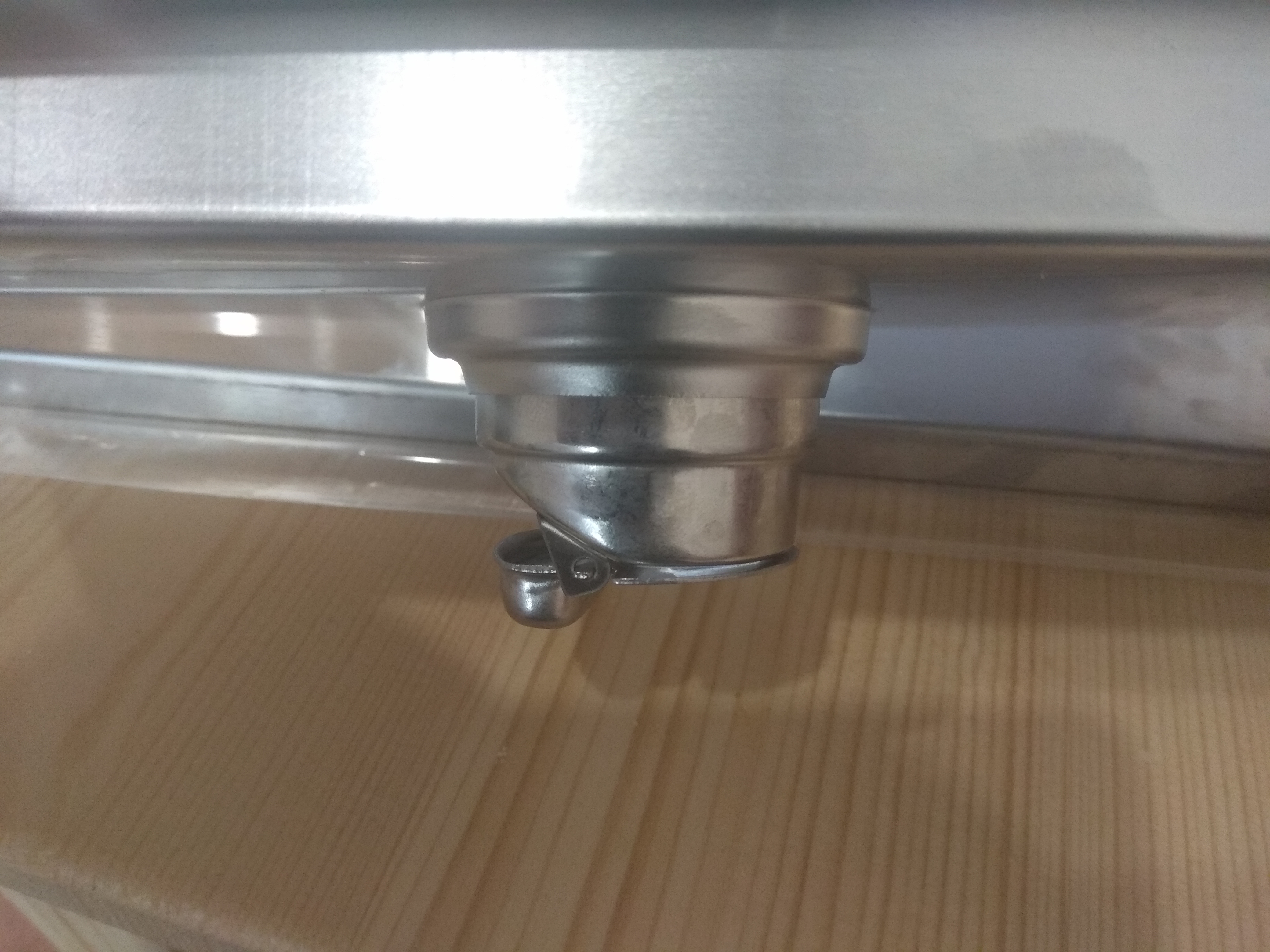

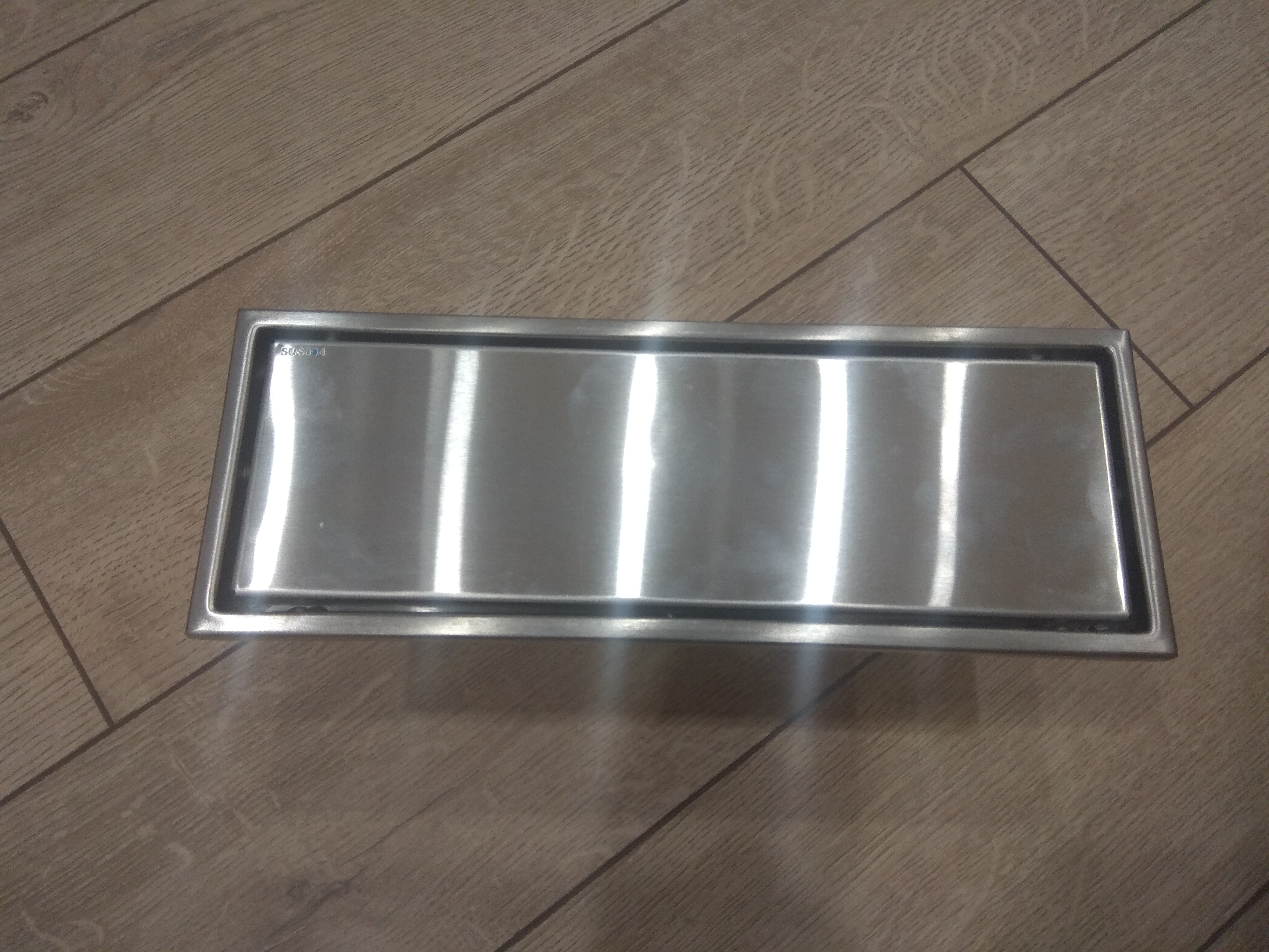

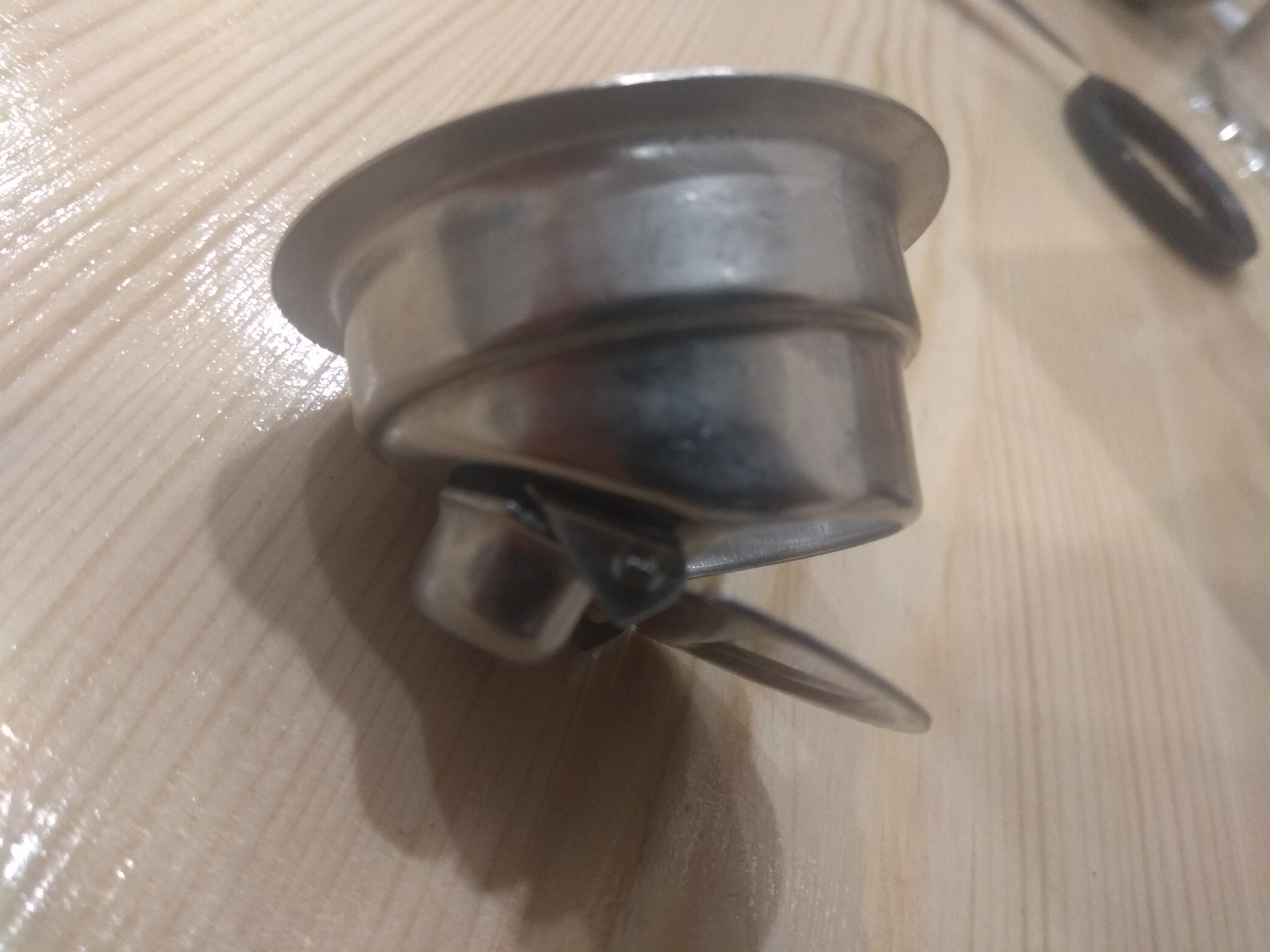

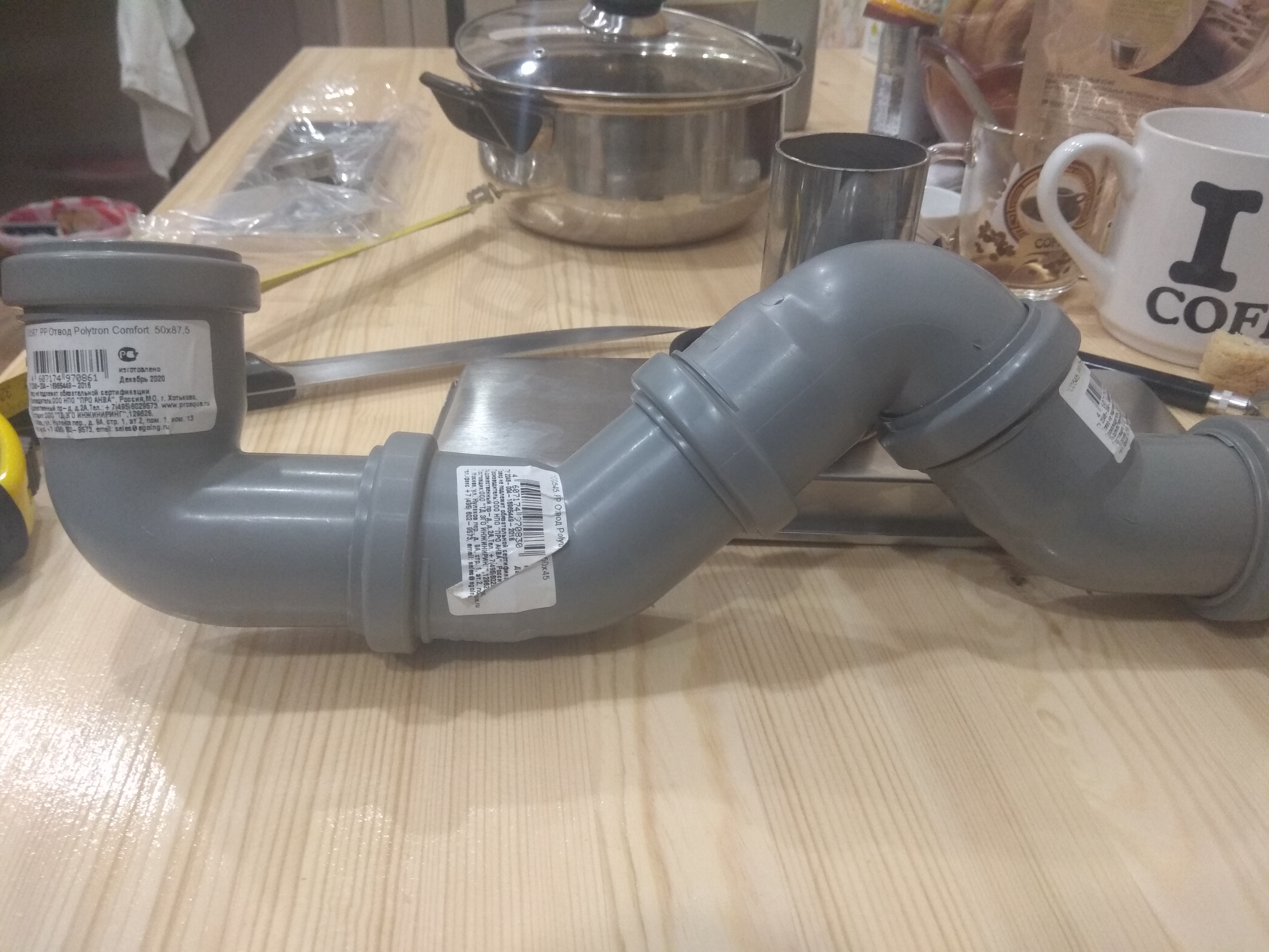

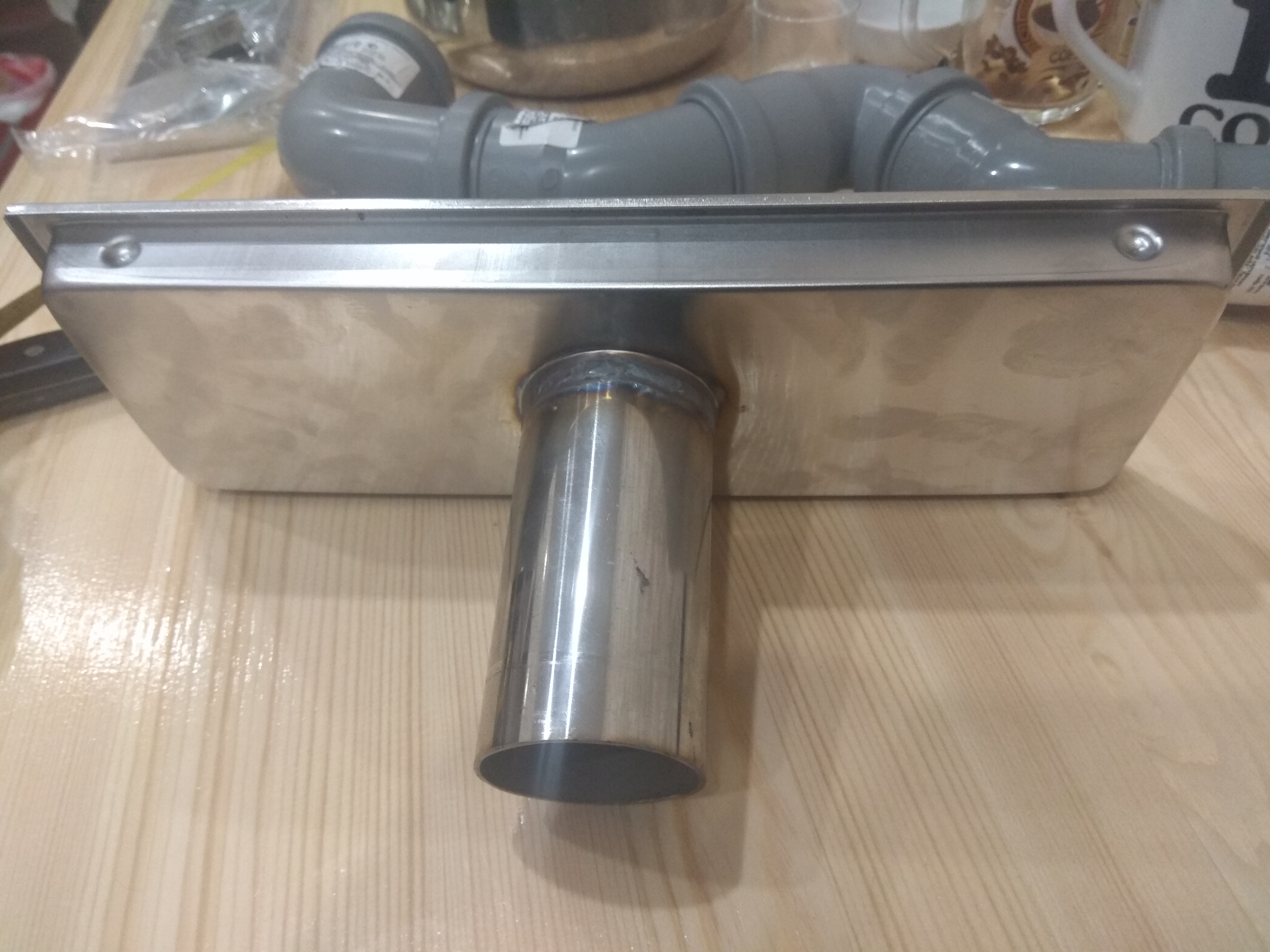

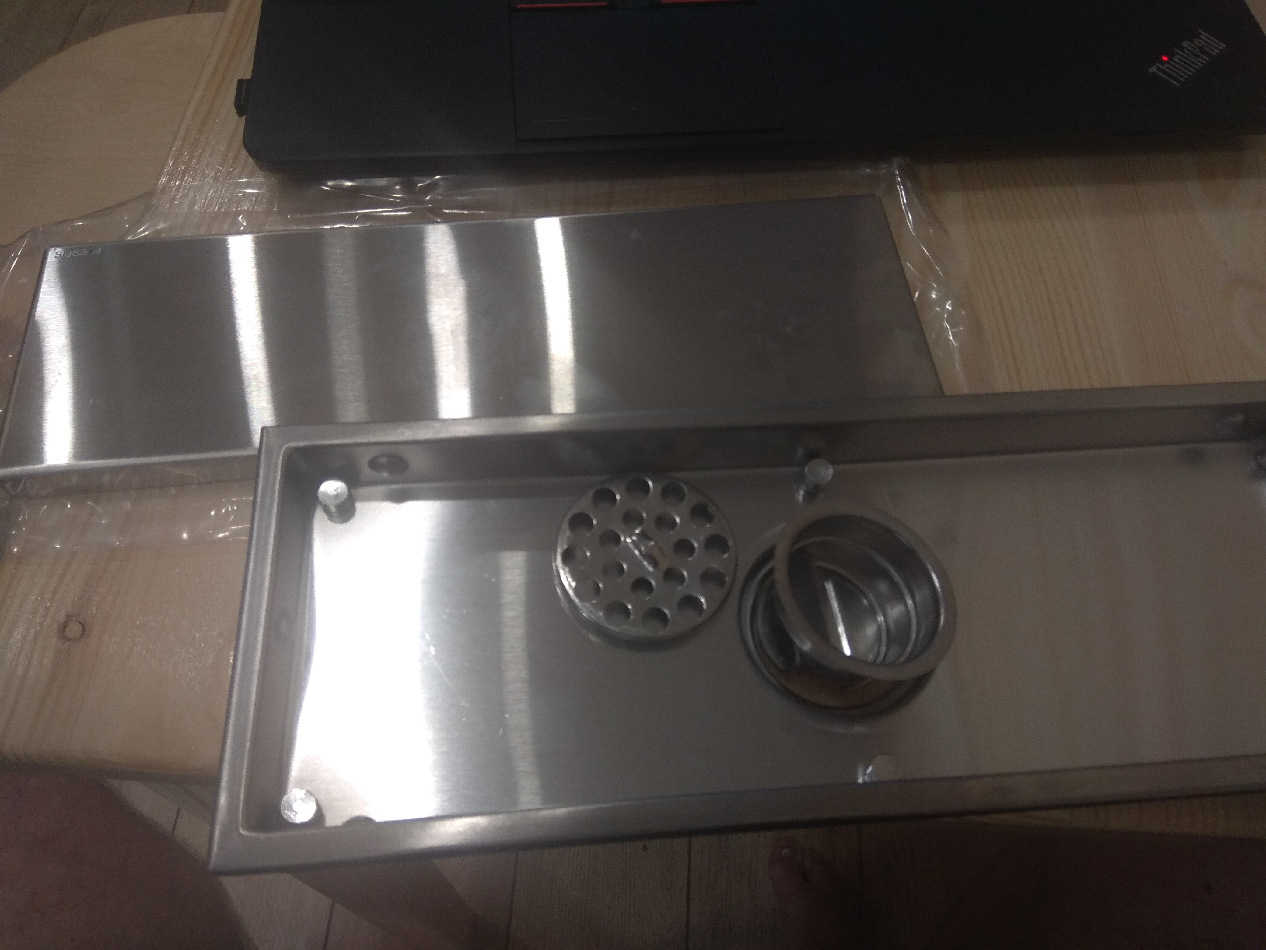

Хохол Опубліковано: 30 січня 2021 Поділитись Опубліковано: 30 січня 2021 Господа, приветствую всех! Заказал из поднебесной трап для душевой. Приехало это чудо. Выходного патрубка как такового нет (зацеп пара миллиметров) и как его втраивать в канализацию мануала не было. Сомнения в том, что трап не будет пропускать возникли сразу. В ближайшем гаражном кооперативе найден аргонщик и кусок трубы 51мм. Приваренный кусок дал надежду на оптимизм. Возникло несколько вопросов для обсуждения и советов. 1.Труба нержавейки 51мм входит в патрубок угла 50 мм 90град, но через резинку и далее не хочет. Если я феном разогрею пластиковый угол и посажу всё это безобразие на тугую посадку, предварительно измазав герметиком, будет-ли конструкция жизнеспособной? 2. "родной" клапан, который просто лежал внутри далёк от герметичности. Оставить его как есть либо вонять из канализации будет ? как альтернатива из углов 45 и 90 соорудить подобие сифона? Все ляжет в стяжку. Посилання на коментар Поділитися на інших сайтах More sharing options...
Вячеслав69 Опубліковано: 30 січня 2021 Поділитись Опубліковано: 30 січня 2021 Господа, приветствую всех! Заказал из поднебесной трап для душевой. Приехало это чудо. Выходного патрубка как такового нет (зацеп пара миллиметров) и как его втраивать в канализацию мануала не было. Сомнения в том, что трап не будет пропускать возникли сразу. В ближайшем гаражном кооперативе найден аргонщик и кусок трубы 51мм. Приваренный кусок дал надежду на оптимизм. Возникло несколько вопросов для обсуждения и советов. 1.Труба нержавейки 51мм входит в патрубок угла 50 мм 90град, но через резинку и далее не хочет. Если я феном разогрею пластиковый угол и посажу всё это безобразие на тугую посадку, предварительно измазав герметиком, будет-ли конструкция жизнеспособной? 2. "родной" клапан, который просто лежал внутри далёк от герметичности. Оставить его как есть либо вонять из канализации будет ? как альтернатива из углов 45 и 90 соорудить подобие сифона? Все ляжет в стяжку. Насколько "дешевле" вышло от например готового продуманного и зарекомендовавшего себя ТЕСЕ, или Виега? (т.н. сифон из канализационных колен вполне жизнеспособен) 1 Посилання на коментар Поділитися на інших сайтах More sharing options...
Хохол Опубліковано: 30 січня 2021 Автор Поділитись Опубліковано: 30 січня 2021 Насколько "дешевле" вышло от например готового продуманного и зарекомендовавшего себя ТЕСЕ, или Виега? (т.н. сифон из канализационных колен вполне жизнеспособен) почти в половину. (учитывая достаточно дорогого аргонщика) а без- в треть Посилання на коментар Поділитися на інших сайтах More sharing options...
